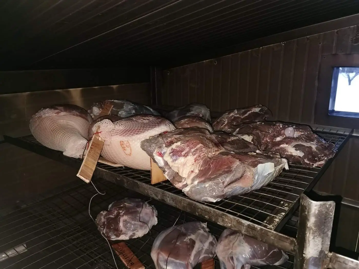

No niin huomenna alkaa savu leijaa tontilla. Päälle 90kg näytti nopealla laskulla lihaa olevan, muljasin viimesiä kirkkaaseen vielä ja muutenkin koko päivän valmisteluissa tuli vietettyä. Kapasiteetistä käytössä ehkä noin 60% jos seossuhde on sama kinkkujen/peuranlapojen osalta, pelkkää kinkkua menisi hitosti ritilöille riviin.
Tuntuu että tiskiharja on pirusti käytössä palvatessa ja kun tulet saa alle niin isommat on tehty.
Nuo suolaukset työllistää ja yhtään ei 80l suolavettä ollut liikaa. Eli jos oikein paljon pukkaa riistaa niin 160l ei ole liioittelua yhtään.

Aamulla pistin tulet alle noin kuuden maissa ja 9 oli lihat parvessa valmiina. Nyt sitten toistavuorokautta niin pääsee kiivaamaan kinkkua.
Toki pari kuvaa....

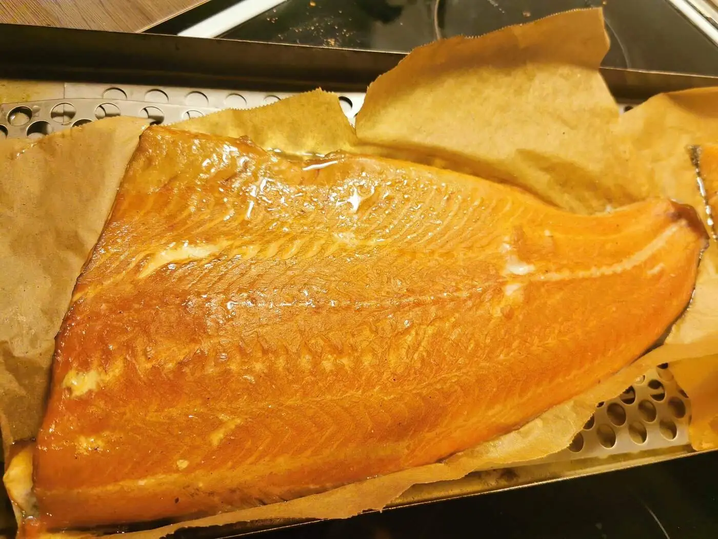

Kylmäsavustuskaan ei toteudu ajanpuutteen takia, mutta lohen kyllä ainakin kuumasavustan Perjantai iltana töiden jälkeen.

Tuo lohi oli 6.5h saunassa ja 60 sisälämpö kun otin pois. Ja on ihan erimaata kuin normipöntössä 35min tiristetty... Makeaa, makeaa....
