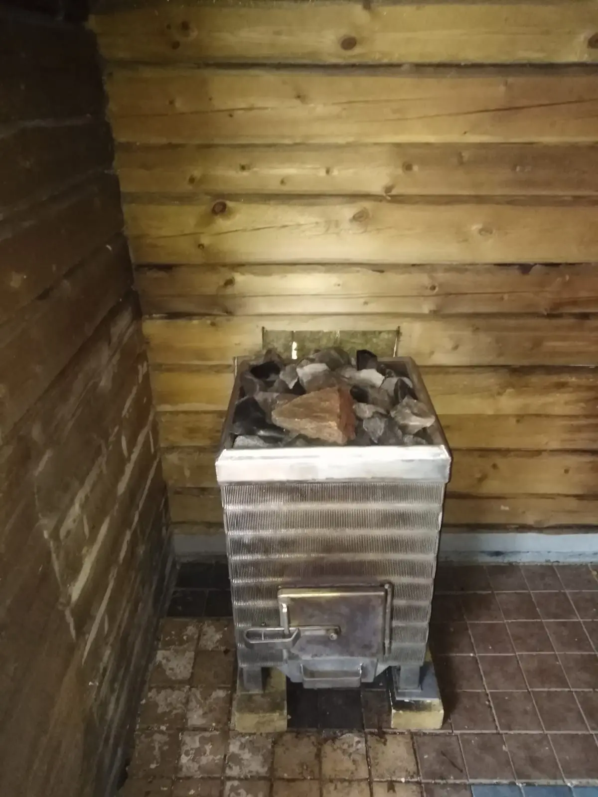

Kaupan kiuas antautui lopullisesti, kokeillaampa 1980 luvulla haponkestävästä tehtyä kiuasta, joka oli aikanaan isäukolla. Se sai jonkin häiriön päähäsä kerran ja vahtoi tuon pois. Pelastin heti romukasasta kun huomasin sen siellä. Ollut jemmasssa itselläkin 20 vuotta. Vesisäiliön puutteen vuoksi en lattanut tuota saunaan, mutta nyt kokeilen. Pitää palolevyä suunnitella tuonne taakse sitten kun sauna on palanut, mutta kokeilen ensin riittääkö hönkä.
Jollakin semmoisella, materiaali on peräisin Kemin veitsiluodon paperitehtaalta.
Hyvät löylyt oli. Nakeltiin ämpärillinen vettä kiukaalle illan mittaan, eräs kaveri tuli testaamaan kaveriksi vanhaa kiuastuttua, saunottiin tuolla silloin aikanaankin.
Miten tuollainen rosterikiuas toimii? Luulisi suuren lämpölaajentumisen takia vääntyvän piloille äkkiä.
Rosterissa lämpö siirtyy tosi hitaasti ainakin. Sen huomaa vaikka hioessa pitkulaisia osia käsissä pitäen, rosterissa viipyy tosi pitkään että käsiä alkaa poltella. Mustissa melko äkkiäkin voi olla tarvetta dipata vesiastiaan
