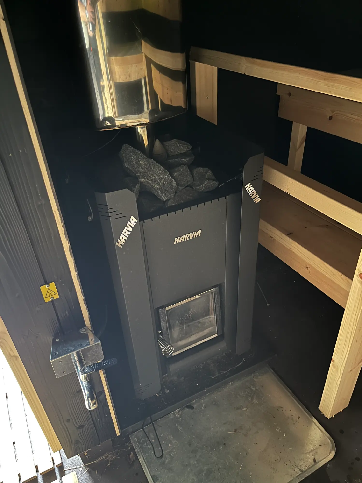

Mökillä on ilmeisesti Harvian Linear sarjaa tämä kiuas. 2-3h kestää lämmittää että saa veden lämpimäksi ja kunnon löylyt. Savu katoaa piippuun mutta perstuntumalta veto on huonompi kuin pihasaunan narvissa. Käytin kivet pois ja kurkin sivukanavat yms mutta melkein puhdasta oli, kai se on vain tätä ekoa.. Aika pienet oli nuo kanavat mistä etukautta lähtee tuli kohti piippua.
Eipä se sikäli haittaa mutta pitää vain ajoissa aloittaa lämmitys. Plussana ei tarvi myötäänsä muistaa lisätä puita.. :)
Eräällä lasten ja käyttää sitä aikuisetki leiripaikalla, jossa isohko sauna, saunamajurit valittelivat että joutuu puoltoista-kaks tuntia polttamaan puuta että sauna on löylykunnossa.
Katselin hiukan asiaa, kiukaasta purettiin kivet jotka saman tien vietiin penkantäytteeksi, samoin se ämpärillinen soraa jota sieltä kiukaan kivitilasta lasten hiekkalapiolla poistettiin. KAikki kanavat nuohottiin, reilusti oli tuhkaa. Viisi laatikkoa kiviä, (omassa kiukaassa on kaksi ja puoli laatikollista), sitten vilkaisu puihin.
Saunaklapit oli kokoluokkaa 30-35 senttinen kuusi halottu neljään osaan. Ei ihme että lämpeneminen kesti. Haettiin lähistöltä yhdeltä kaverilta kolme ikeakassillista kuivaa pieneksi pilkottua koivua ja hydehalkoja joilla pienensin niitä närelohkareita puoliksi tai jopa kolmeen-neljään osaan.
Pesään kolmannes -puolet koivua, loput kuusta, jonnii verran vedon säätöä reippaammalle että kuului hyvä humina, pesällinen paloi sillä vedolla 20-25 minuuttia, kahden pesällisen jälkeen ei täyttä kauhallista vettä ylälauteella istuva kumartumatta heittänyt kiville...
Ne isot näreklapit oli sitte hyviä kun piti ylläpitää lämpöjä, uuniin meni sellaisia kaksi- max kolme kerralla.
Näytä liitetiedosto 153867
Otitko tuon peltihormin pois, missä on vesisäiliö ympärillä? Olen nähnyt kun vastaavassa Harviassa se oli mennyt todella tukkoon.

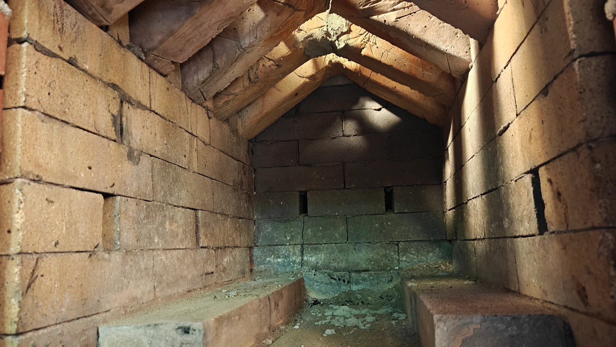

Kiuas huollossa eli tyhjennys ja puhdistus tuhkista yms jäämistä, vanhat kivet mäkeen ja uutta tilalle, Kivitorilta tulossa 500 kg satsi. Arina tuohon pitänee myös uusia, vanha tehty porakangen pätkistä, kuus kappaletta n 60 cm pituisia hitsattu kahteen 6x80 mm latakan pätkään. Löyty yks käyttämätön irtopätkä sekä ite joskus löytämä n 1,8 m porakanki, ei haitanne vaikka on hiukan isommat raot. Yksi holvi oli poikki ja laastia laittelin väliin, irtoaa kyllä mutta pysyy kivien latomisen ajan suorassa eikä se siitä sen jälkeen pääse pahemmin liikkumaan.
