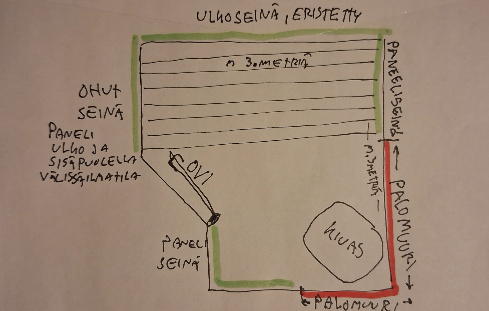

Tällainen kysely tänöän, entisen kansakoulun kellarisauna, uutena 52 vuonna ollut n. 2x nykyisen kokoinen, kerran ennen meitä tätä pienennetty väliseinällä , mekin 2015 pienennettiin vielä lisää kevyt rakenteisella väliseinällä ja paneelit ja ulkoseinään uretaanilevy, 10 vuoden aikana kaikkee häslinkiä niin ei ole kerinnyt asiaan syventyä, sauna lämpiää huonosti, tuurilla yli 40 asteeseen mittari, no kerran paikkasin kiuasta, ei apua, nyt nuohooja huomasi vikaa kiukaassa, päätin , uusi kiuas ekan kerran elämässä, Narvi 20 Puuilosta, alkuviikosta sain vaihdettua ja 2 tunnin lämmityksellä sama 40 astetta, vesisäiliö kyllä lämpiää hyvin, mitä tekisi, helppoo, tai vaikeeta?

Katossa paneeli verhous, tuo väliseinä on 2x paneeli, välissä avoin ilmatila, ovi yksinkertainen vaneeri pleksilasilla, pitäisiköhän näihin panostaa, kun telttasaunatkin lämpiää ilman eristeiyä?
Ei löydy selitys tuolle ovesta tai seinän eristeistä. Jotain hyvin erikoista on tuossa saunassa. Paljonko tuossa kahdessa tunnissa poltetaan puuta? Kiloissa tai tilavuudessa? Sanot että vesisäiliö lämpenee kyllä hyvin, eli vesi kiehuu siinä?
Miten on katon puolelta, voiko karata sinnepäin. Ja se, että kiukaassa on kivet harvassa, tiukkaan ladottu kivet estää ilman kierron kivien kautta ja sauna lämpiää huonosti.
Vanhalla kiukaalla semmonen vajaa pari pärekopallista 1,5 tuntia tulet ennen löylyjä puoli koppaa siinä saunoessa, nyt uusi kiuas kerran kokeiltu, niin yritin ohjeen mukaan pienellä puumäärällä, , kyllä siinä taisi lähes pari koppaa mennä, vesi ei vielä kiehunug, mutta kuumaa oli.
No kyllä tuommoisella ehkä 10kg puumäärällä syntyy 42kWh lämpöenergiaa. 70% hyötysuhteella 30kWh jää saunaan, niin pitäisi tuommoinen ~7m² koppi lämmetä vaikka olisi 6mm vanerista tehty.
Näytä liitetiedosto 173308
MUuten pienentäsin pari kuutioo, tuosta vasemmasta yläkulmasta, mutta tuli aikanaan hitsattua kiintee vesipatteri tuohon seinälle, ei viitti sitä muokata.
