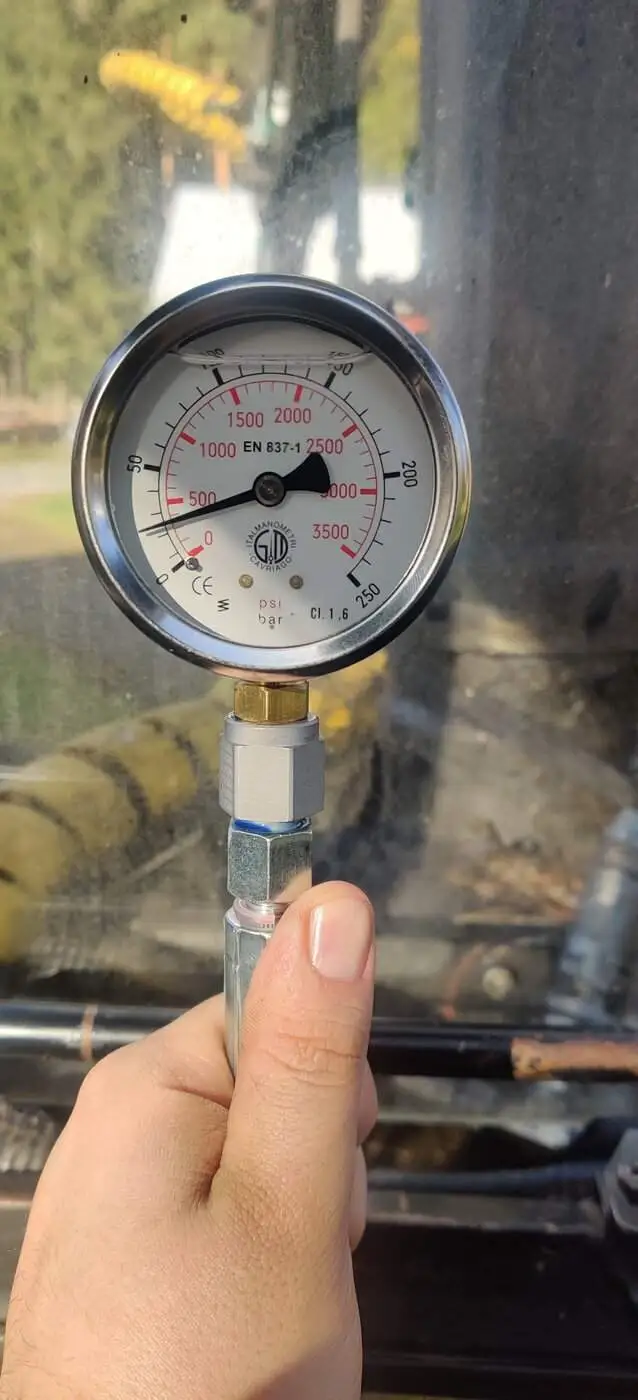

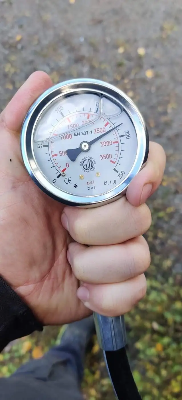

Paineet mittailtuna.
Tuota ihmettelin tosiaan kun pelkkä kourmaaja käytössä paineet pysyy alhaalla ja nousee sitten kun liikettä käytetään.
Kun klikkaan harvesterin päälle niin paineet menee tappiin heti.:Häh:
Viedeota en saa tähän liitettyä kun tiedosto liian suurio_O
Paineet pelkkä kuormaajan pöytä päällä

Paineet kun klikkaa harvesterin lohkon päälle.
Näytä liitetiedosto 103939

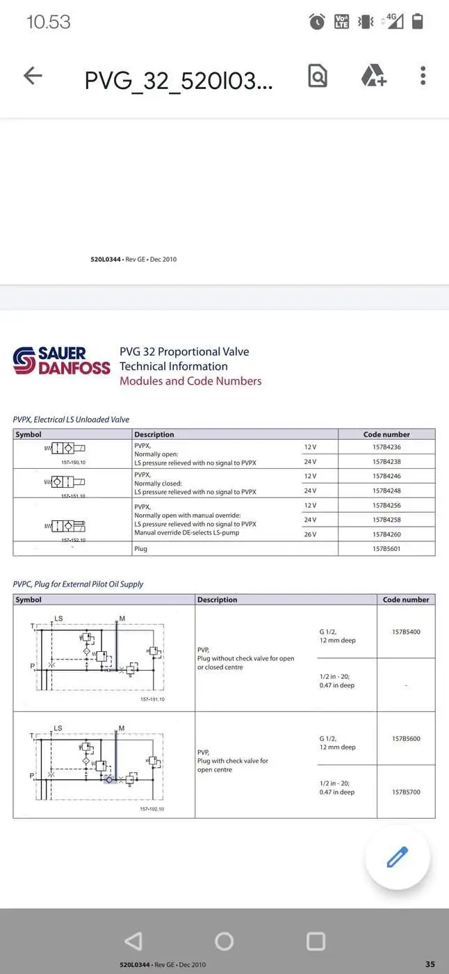

Tarvisi olla tämmöinen ls venttiili
PVPX
