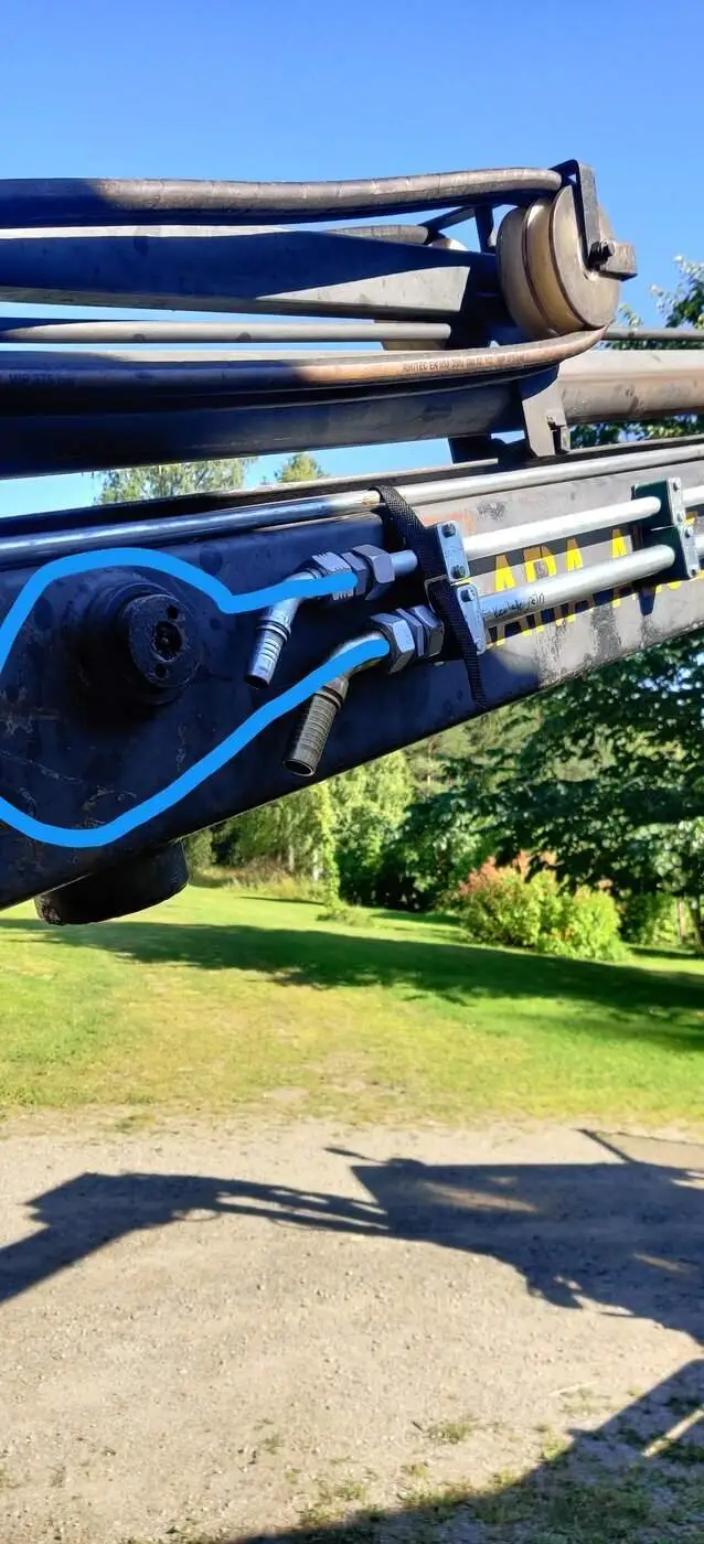

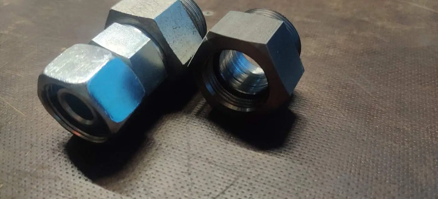

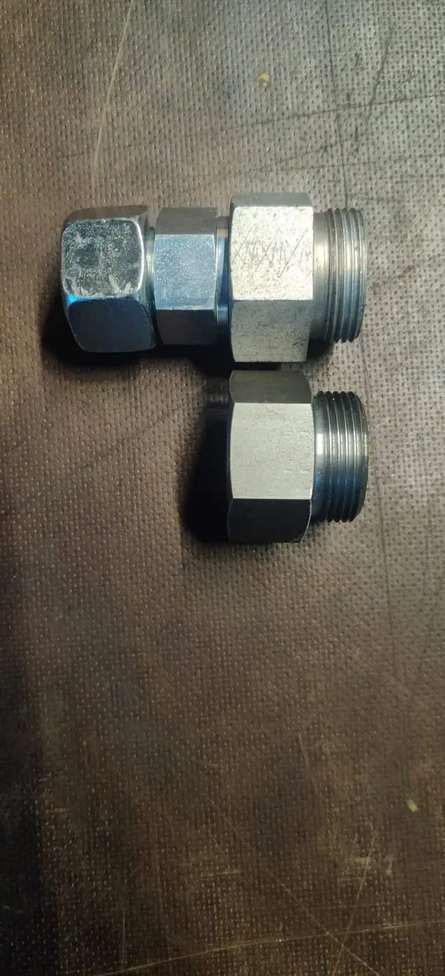

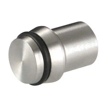

Kun koura jätetään "kesäteloille" ja ajon ajaksi pois niin pitäähän linjat joko tulpata tai heittää lenkki.
Lenkkiin 1" letkun pätkä. No ongelmaksi muodostui että ei tahtonut olla sopivaa nippaa. Otti kiinni tohon likupalan kiristys mutteriin.
Ylempi on hydrauliikka liikkeen lyhin mahdollinen modifikaatio.
Alempi oma tekele.

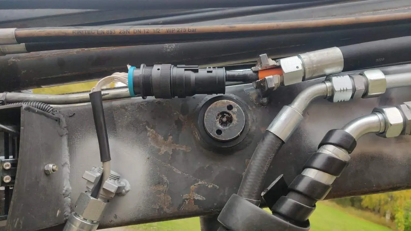

Sitten tommoset pika patentit sähköjohdon letkuille.
Nämä hitsataan puomiin kiinni.
Noi halkaisen vielä kyljestä niin saa sitten pujottaa johdon välistä pois.
Täytyy sanoa että tähän en oo tyytyväinen......
Taidan vaan laittaa johdot yhteen ja jättää liittimen välistä pois vallan.
Ajatus oli hyvä mutta toteutus huono :läpäti:

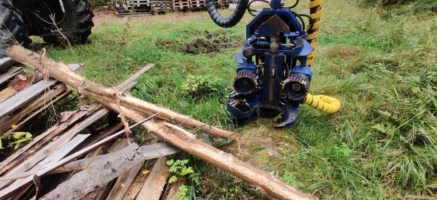

Ensi puraisu!
Täytyy karsinta terien ja rullien paineita säätää. Muuten vaikuttaa ihan kohtalaiselta! :paniikki:
Kyllä tämmönene onnistuminen nostaa hymyn huulille!
Sitten täytyy kyllä sanoa että ei taida öljyt riittää :outs:
Kaikki öljy menee harvesterille kun klikkaa lohkon päälle kuormaaja ei liiku kun alaspäin:vipottaa:
Ehkä hiukan pienemmin virtaava kara?
Siis pelkästään virtauksen kytkeminen harvesterille riittää, ilman mitään toimintoa? Sulla on siellä harvesteripäässä väärä kara/venttiililohko jos näin käy.
Sellainen huomio muuten et suoraan puomin kylkeen ei kannata mitään hitsuutella, ite tein u-latan aina jonka hitsuuttelin sit puomin keskilinjalle. Varsinkin jos hitsuuttelee putken kulmien lähelle niin riski kasvaa. Voi olla montaa mielipidettä mutta kokemuksen tuomaa tämä. Vahvikepalat on erihomma mut niissä rasitus jakautuu kuitenkin tukilevyille osittain. Jos pakko niin sitten keskilinjalle hitsit.
Tästä sain vinkkiä muualtakin ja koitettu huomioida parhaan mukaan.
Tosin noi puomin valojen kotelot oli tossa jo kun tän hommasin eikä ainakaa vielä ole ratkennut.:sormetristiin::sormetristiin:
