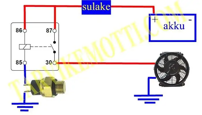

Puuttuu enään termostaatti jossa sisäinen ohjaus.

Myös termostaatti tuli laitettua ja sitä myötä ohjaus flektille seuraavan laisella kytkennällä.

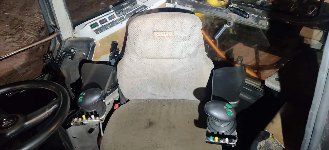

Sitten joistick;in siirto sopiavlle kohdalle penkin ollessa takaperin.
Pienellä riskillä laitoin vaan reijät lattiaan ja kahvan kiinni seinään opitimi kohdalle. .:outs::facepalm:
5-10cm jää mitat vajaaksi......
No Marjakankaalta löytyis. 125e kpl taidan vaan siirtää 10cm ja säästää ton rahan johonkin muuhun kohteeseen.:olutta:

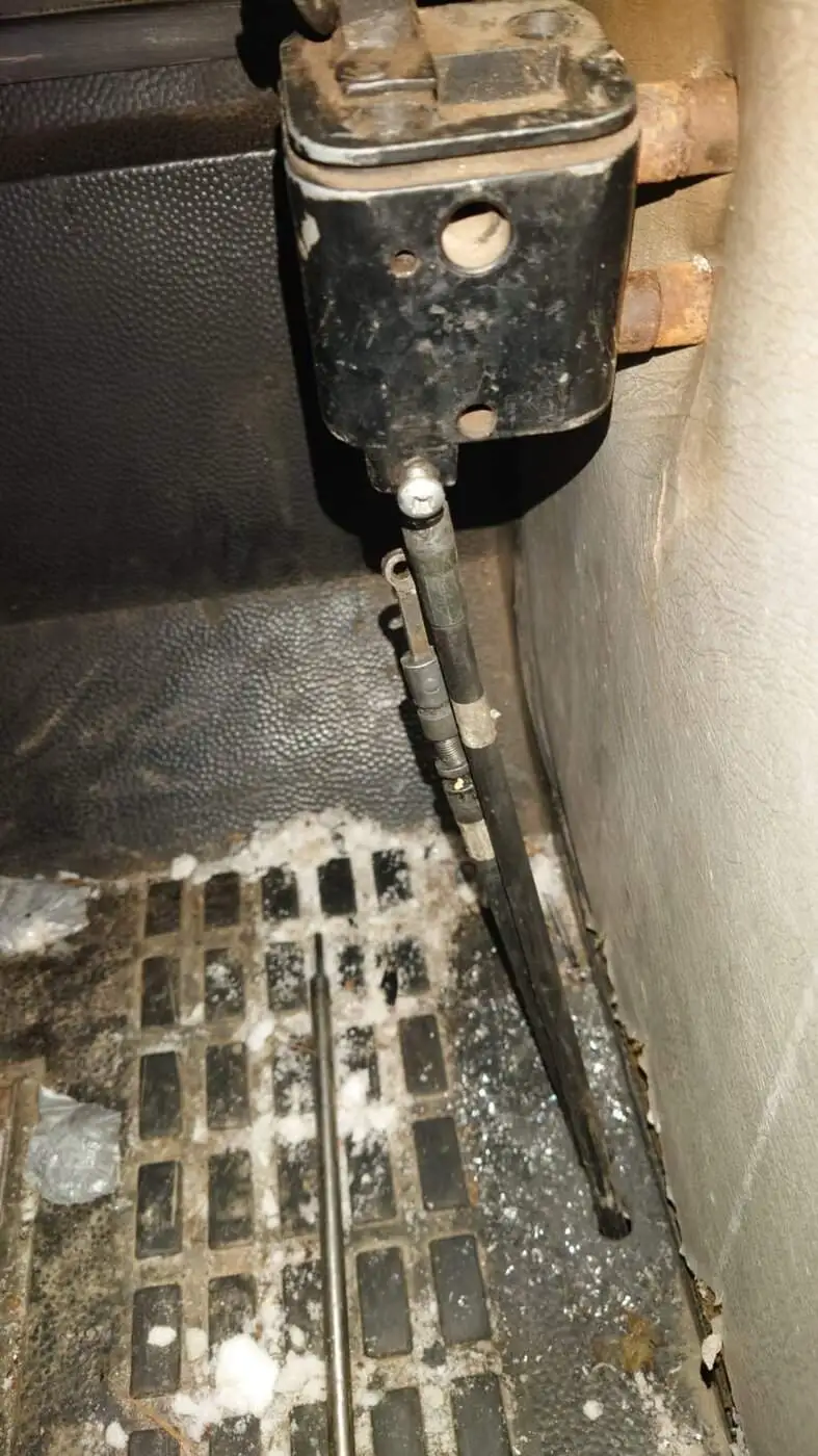

Tänään vaijerit mallattu ei se mahdottomalle korkeudelle jäänyt!

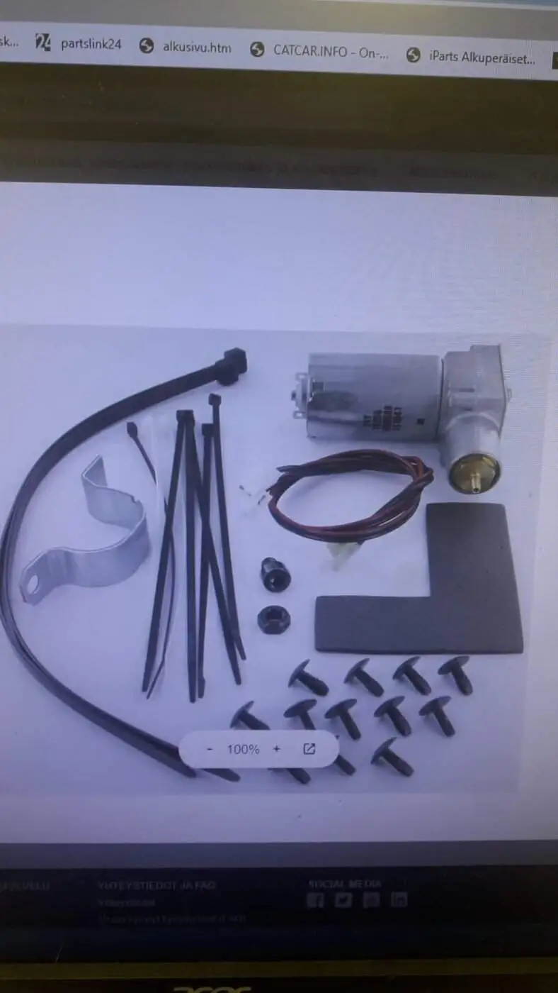

Nyt tarvisi vielä muuttaa ton tuolin jalka samalla kun joudun penkin irrottamaan.

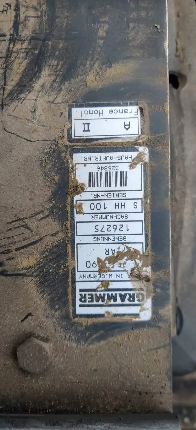

Paikallinen ikh tarjosi tuolla grammerin numeroilla kompura sarjaa hintaan 250e
Virosta näyttäisi saavan samaa satsi hieman edullisemmin:kirjoittava:
Täytyy tiputtaa penkki pois niin selviää sopivuus.
Jalan muutos seuraavan laiseksi.

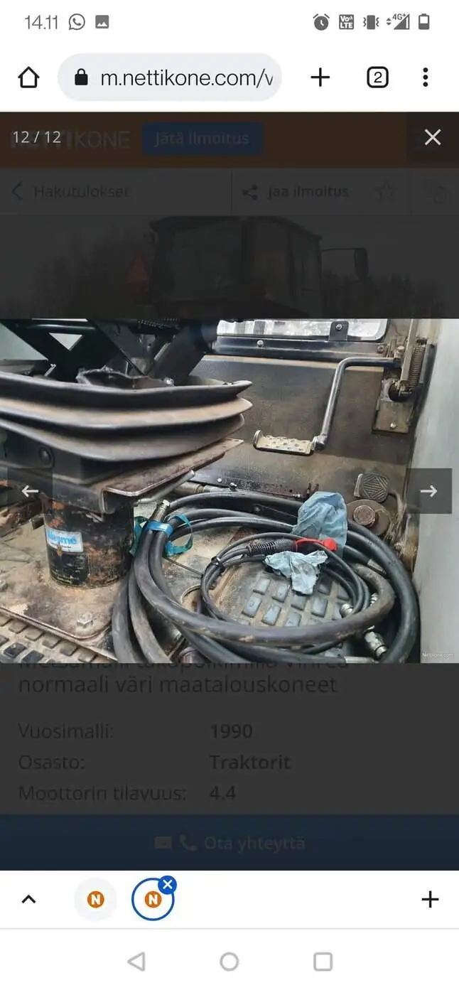

Kuva napattu nettikoneessa olevasta koneesta.

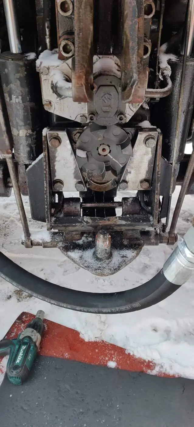

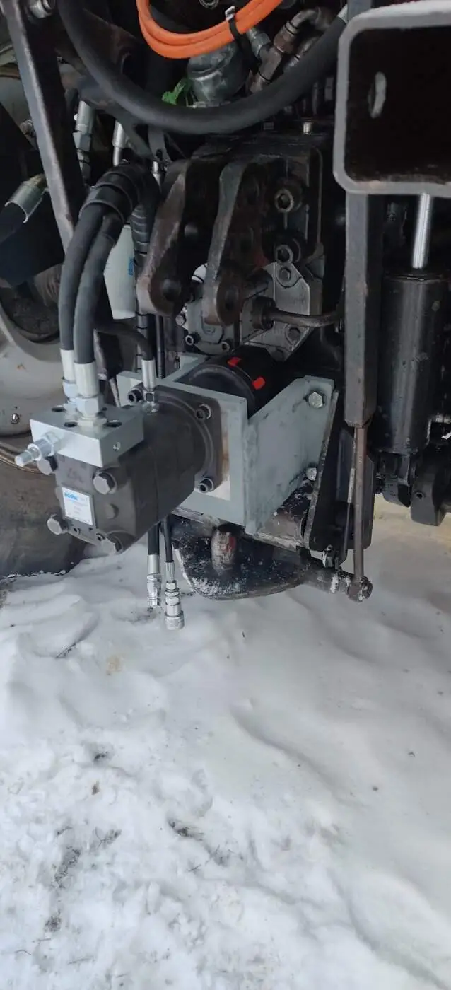

Myös saparovetoa koeponnistettu tänään komeesti menee nopeus juuri sopiva kannon koloihin!
Ohjaus tutuu hieman takertelevan. Kohtaa jolla pyörät kääntyy joutuu hieman etsimään.:Häh:
Kouraa sädetty samalla.
Kumma homma kun se puu ei ala pysyä siellä...:kiroaa:

Pääsee paineet liian alas päälinjassa syöttö päällä. Lisää pitäisi saada litroja ellei jossain sylinterissä ole pahoja ohivuotoja.
Tiivistelin kouran kaikki sylinterit joten tuskin niistä vuotelee.
10cm alle ei tahdo pysyä valmistaja meinasi että paineiden säädöllä menis?
Syöttö nopeutta on ihan riittävästi mun tekemiseen :)
Teriin ja rulliin lisää puristusta ni nousee syötönkin paineet vastuksen myötä.
Täytyy ens kerralla säätää noin.

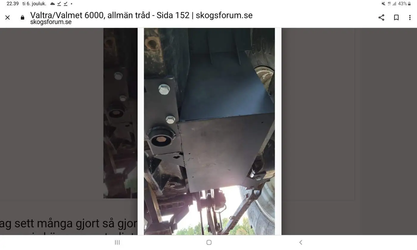

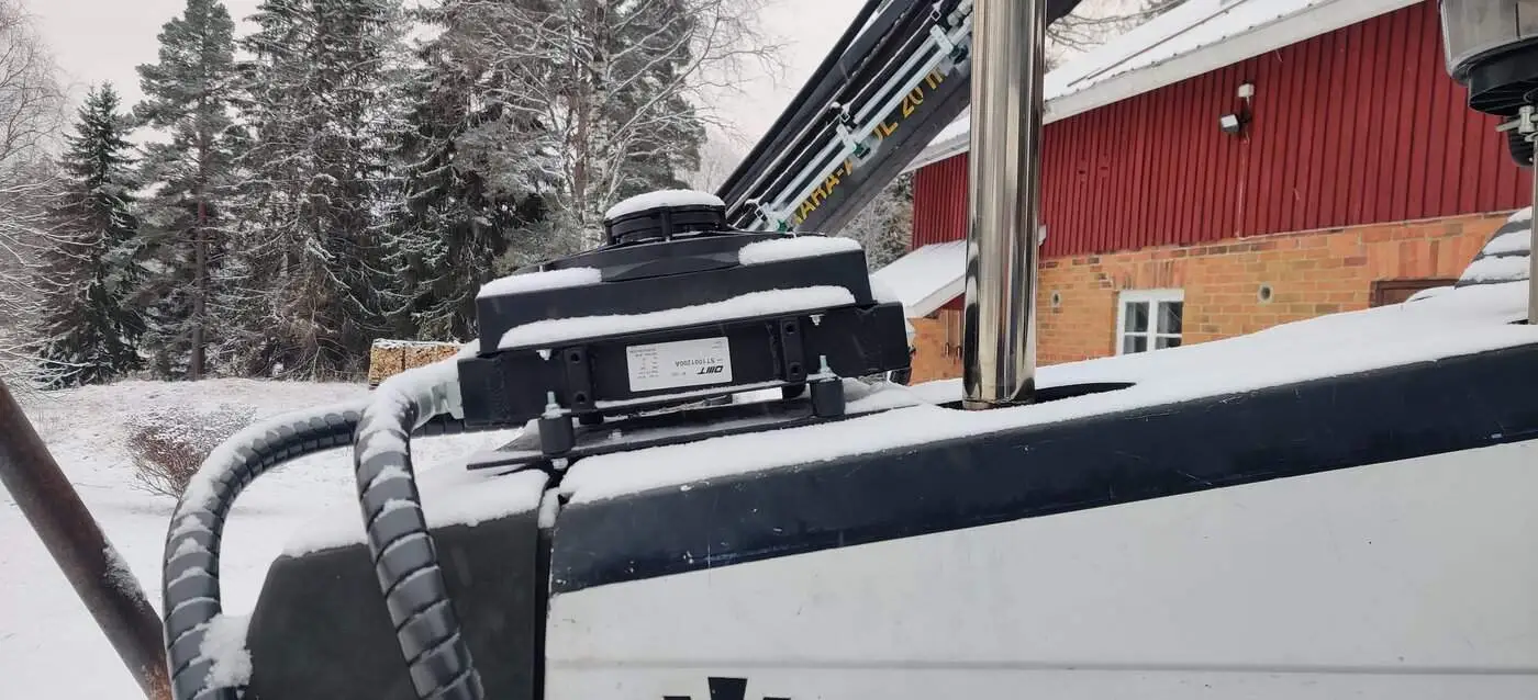

Mietin myös pohjapanssaria ainakin hytin osuudelle ja taakse. Risut puskee sinne nostolaitteisiin ja hytin alla vaihteiston suodatin aika lailla ilman mitään suojia.:epätieto:
Onkohan muilla millaisia ratkaisuja?:Häh::Häh:

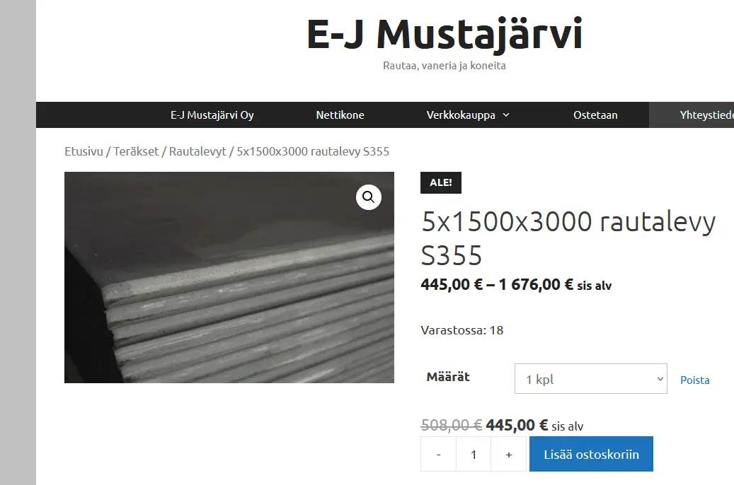

S355 ~10mm?
Niin juu! Tulihan sitä tänään laitettua kettinkit joka kulmalle. Nyt ei sitten työt jää siitä kiinni. Mukavan lauha keli oli päivällä laitella.:)

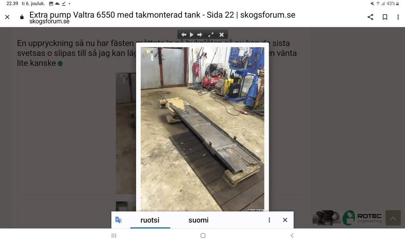

6mm levystä olen tehnyt Hannun Ursulaan täysmittaisen pohjasuojuksen, ja naapurin A93 koneeseen suojalevyjä juurikin sinne suodattimille yms.....
https://skogsforum.se/viewtopic.php?f=8&t=29411&start=2265
Tässä on yksi suodattimen puolen suoja.
https://skogsforum.se/viewtopic.php?f=8&t=14470&start=315
Ja tässä keskipala.
Monethan laittaa kolmeosaiset suojat, molemmin puolin hytin alle ja etukardaanin alle kolmas. Puunajossa riittää kun ajetaan enimmäksen eteenpäin, mutta hakkuukäytössä saisi olla takaosassa joku suoja lisäksi.
Nisulan yksi versio oli vetovarsiin kiinnitettävä levy.
Pohjaan taidan tehdä 3 osaisen.
Taakse joku alas ja sivulle kiilaava.
Ehkä jotain tämän tapaista. Pyöreämpi tosin toi ala osa:rolleyes:o_O
Vetovarsia en viitsi laittaa kiinni kun ne kerran oon jo irrotellu:D
Moniosainen on hyvä. Valtrassa näyttää olevan hyvät paikat pultata levyjä kiinni.
Perän imusiivilän ja hydrauli sodattimen saa mukavammin esille kun ei joudu kerralla koko panssaria nostamaan.
Eikös hydrauli suodatin jää runkosovitteen taakse ja sen joutuu kikkailemaan takaa tai alta, eikä pyörän sivusta? Imusiivilä toisella puolella?
Mites alaikkuna takana, näkeekö kuormaimen ali?

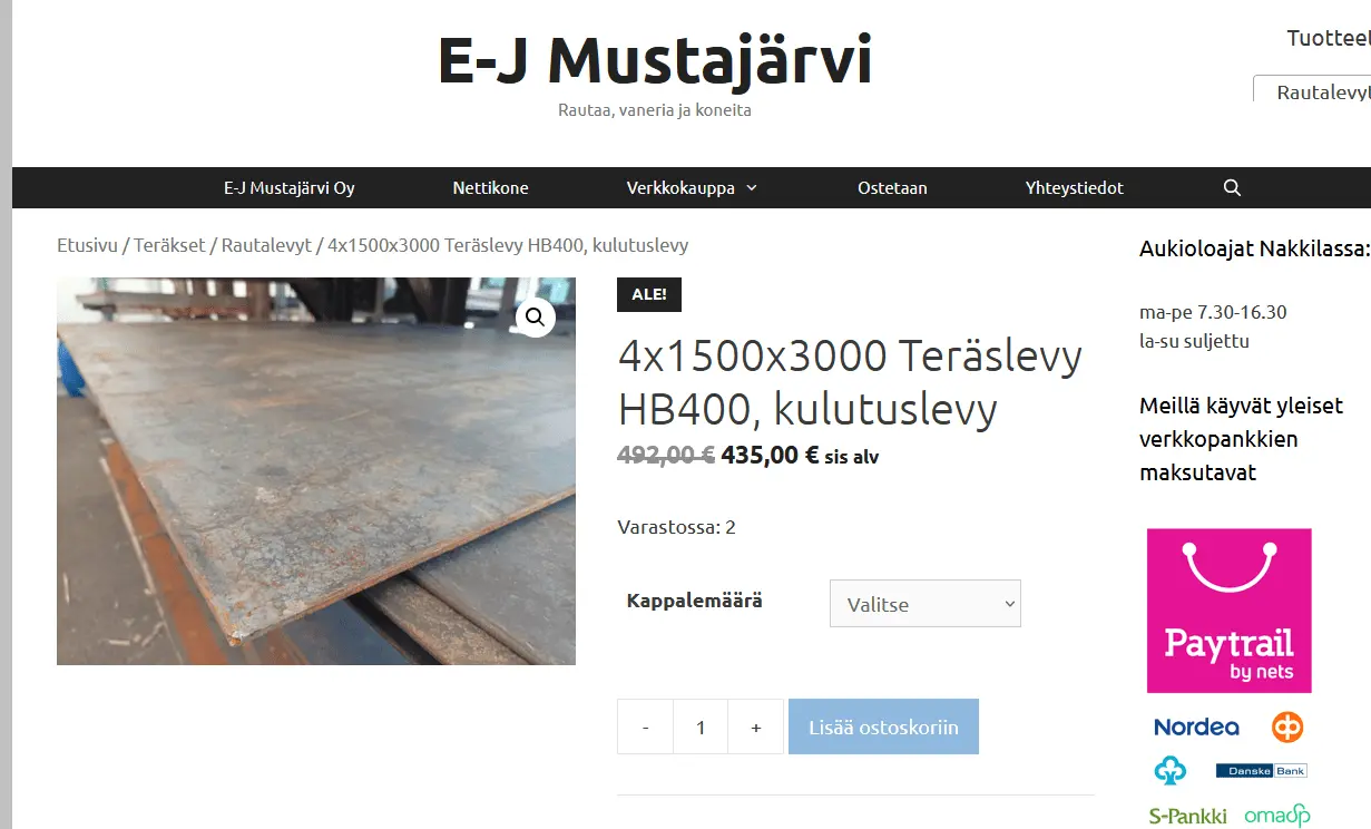

Vaihtoehtona voisi olla tuommoinen nelisatanen kulutuslevy pohjapanssariksi, niin ei ois niin painavaa nostella. Aika suolaisia hintoja:eek:.
En samankokoista 6mm arkkia löytänyt vertailuksi.

Tuommoinen kulutuslevy voisi olla vaihtoehto.
Täytyy vähän selvitellä hintoja:haukotus:
Kyl tuollaises kohtees 4mm levykin menee, eihän sen varassa yleensäkään ajeta, ja kivien yli luistella.....
Tarviiko lisää painoa tuo yhdistelmä? Itte tein BM:ään 8mm vahvuisesta vanhasta polttoainesäiliön suorasta päädystä alle suojauksen, ihan edessä 10mm levyä jonkin verran. Näkyipä lommoja takaosassa olevan, on se metsä semonnen paikka... Mutta tuo kulutuslevy näkyy olevan melkein saman hintaista, mutta olishan se paljon jämäkämpää...
