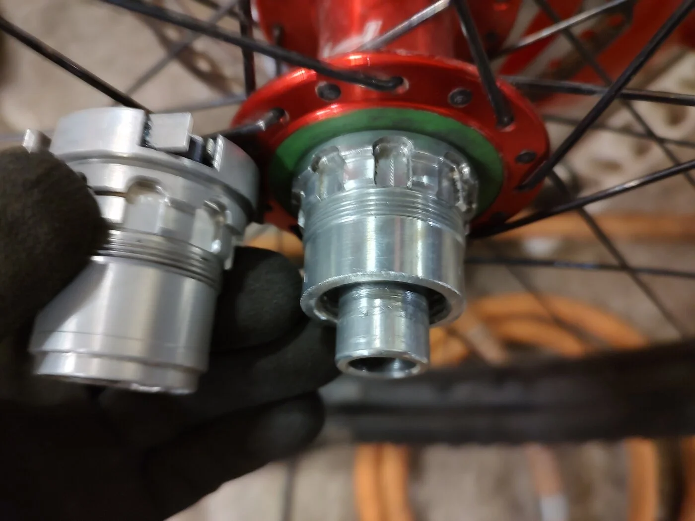

Kävin jo akullakin kiusaamassa, mutta kestotesti isoimmalla vaihteella jäi toiseen kertaan. 16piikkisellä eli neljänneks
isoimmalla vaihteella ei ongelmia vielä nopeassa testissä ilmennyt.

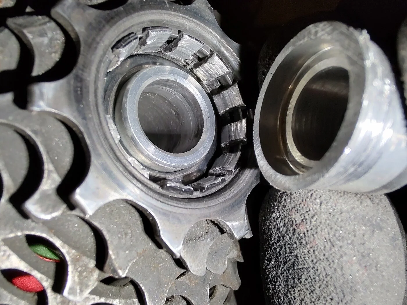

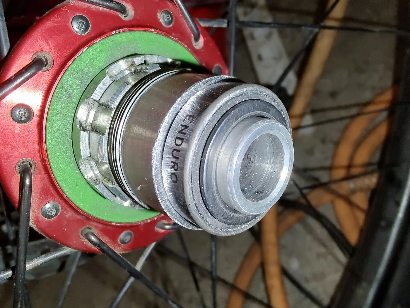

Toimikoot vapaaratas itsessään etäisyysholkkina päätymmäiselle laakerille, joka kokonsa puolesta kuuluis sisäpuolelle,
mutta kun se tahtoi sopivasti jumia takapakan sisään n.oikeaan kohtaan(silmällä) niin kokeillaan tämmöistä tälläkertaa:baghead:.
Rälläkällä ja viilalla ilman tönäriä ne varmaan insinööritkin näitä tekee:homer:.
Hyvinhän se toimii. Mitä nyt oli sen verran takapakka ehkä eri kohdassa, ettei vaihtajalla saanut isoimmalle,
mutta muutoin vaihteet kuitenkin toimi kuten ennenkin, ja sai tuolla jo reilu 45km/h vauhtia tasaisilla suorilla.
Eli takapakan laakerointi suoraan akselille vapaarattaan ohi onnistui rikkinäisen vapaarattaan väärällä laakerilla,
ja äkkiseltään kesti jo kauppareissun(n.10km?).

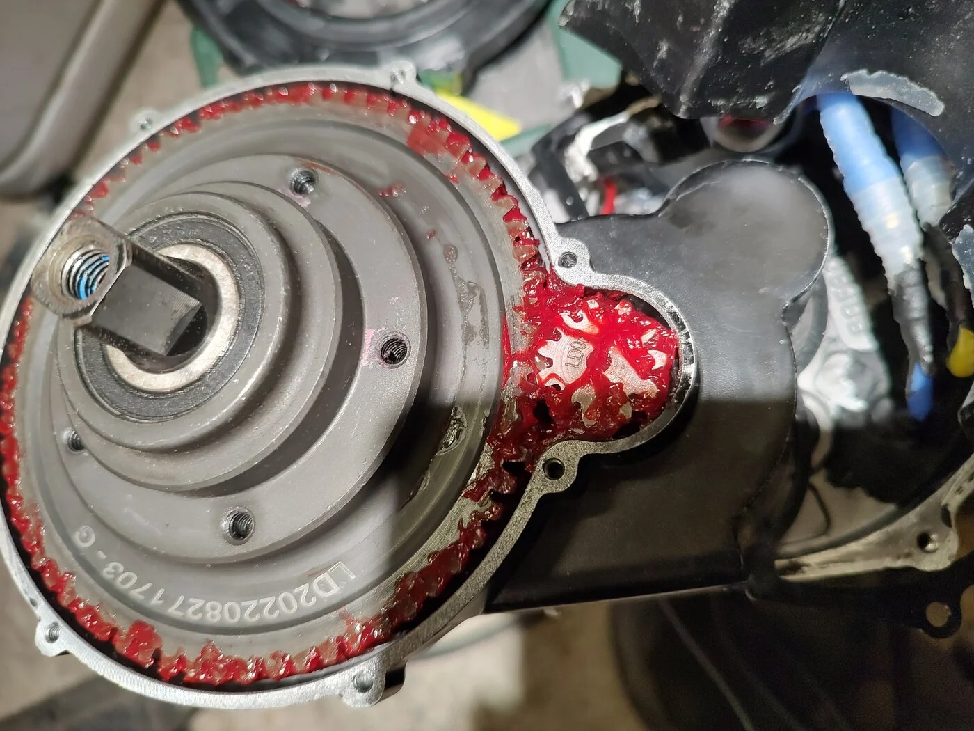

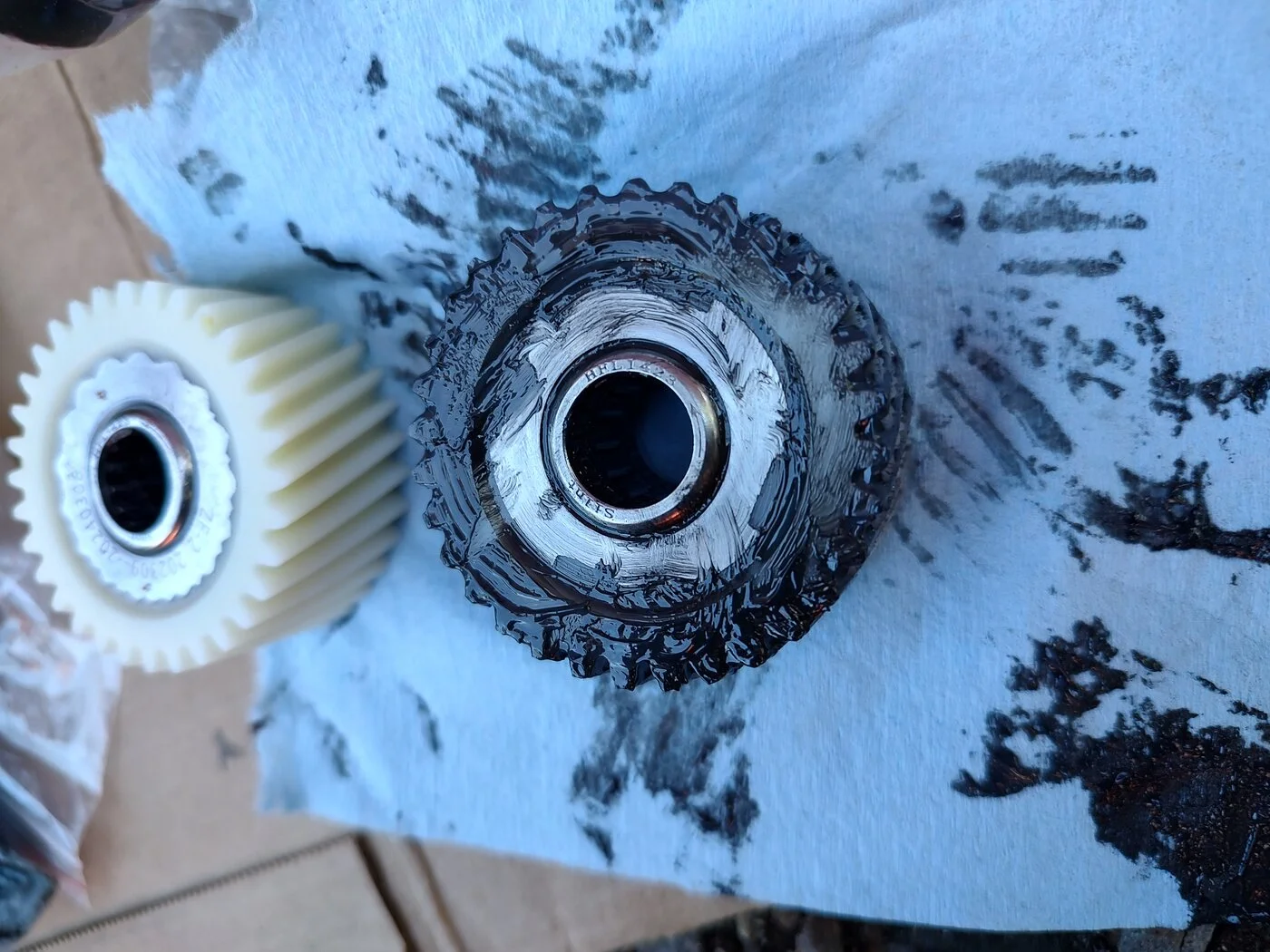

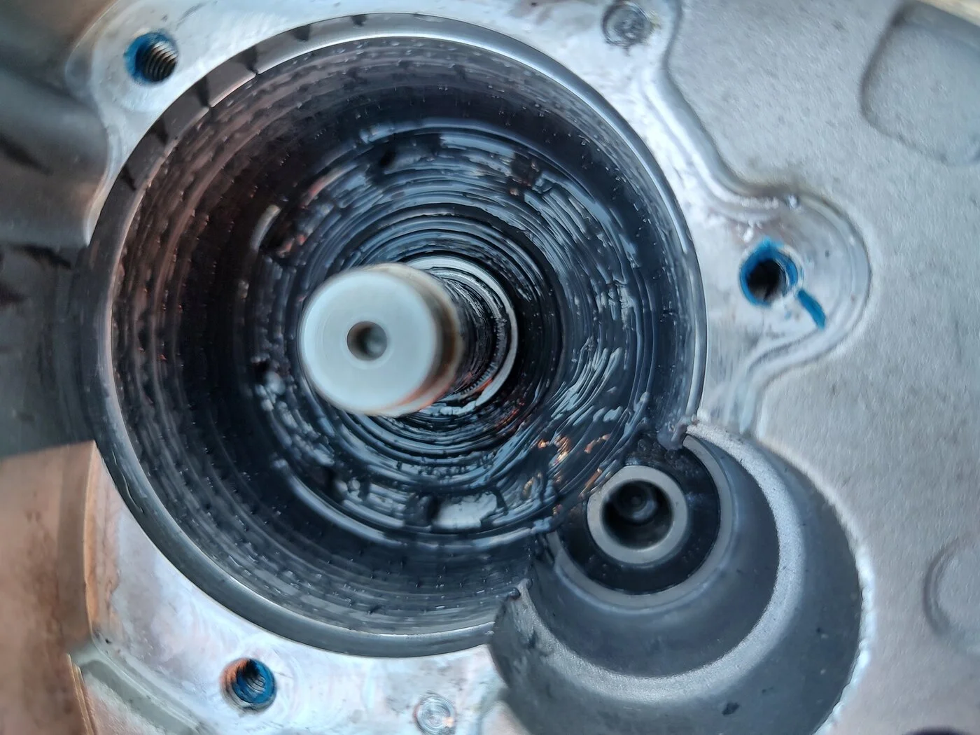

Tulikin vaihdettua vain tuo nylonratas ja rasvat, eli muutoin jäi vanhat laakeritkin.
Poljinakselin laakereille laitoin jotain vihertävää Zefalin litiumpohjaista pyörärasvaa.
Rattaille sitä mobilin punaista lentskarasvaa, ku se kuitenki karkaa pinionin laakerin
kautta nylonrattaalle.
Näiden olis kuulunut olla täysin valkoiset tehtaalta:
Osin putsattu nylonrattaan paikka:
Vanha ja uus:

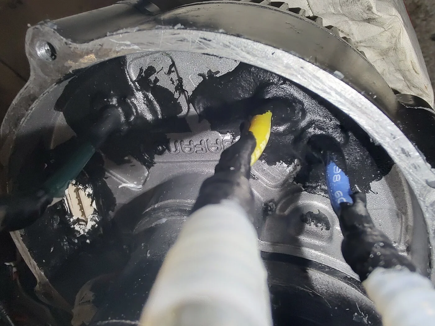

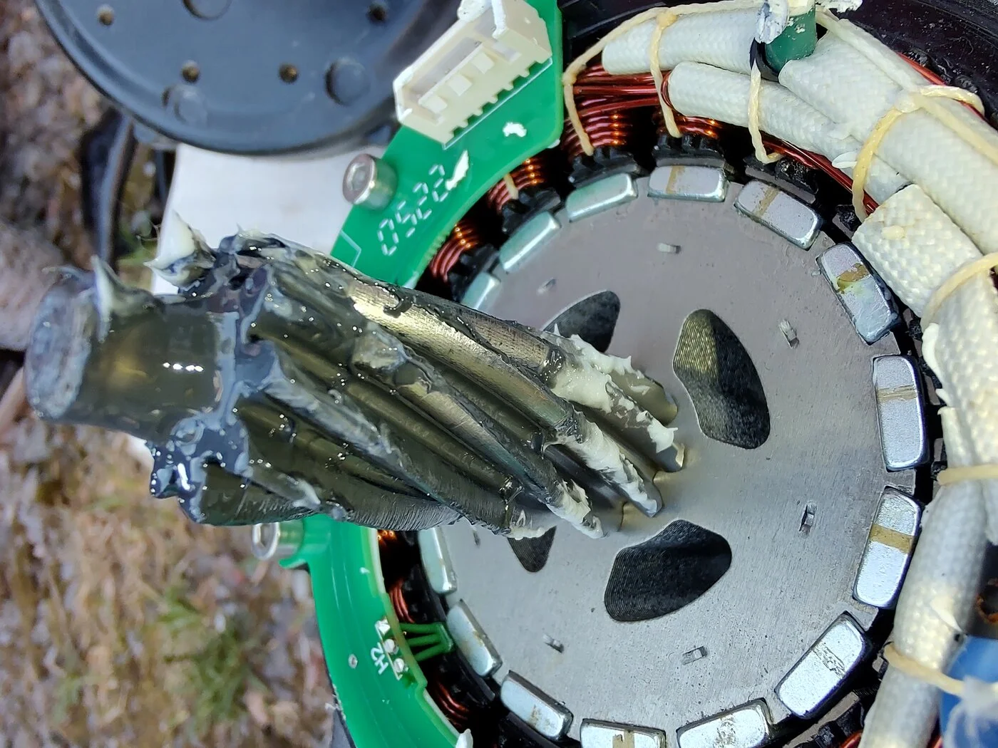

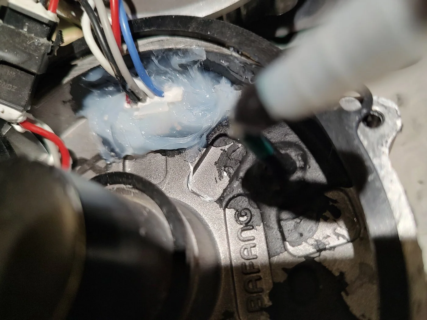

Sitten jäikin välistä useampi kuva ottamatta, mutta tässä kohtaa jo tiivistys alkamassa:
Eli paskotuilla alkuperäisillä läpivienneillä+liitosten silikoneilla "sinnepäin" kohdilleen,
ja alipertin purkista siveltävällä johtosuojalla(silikonia+epoksia+kolmasmyrkky) liimaten:
Iso liitin sai vain yhden kerroksen mustaa vähän niinku normi silikonille vain tartunnaksi:
Joutui vielä tuon kannen aukaisemaan, että controlleri mahtui kiinni. Lekkien kannella ei
tätä olis tarvinnu tehdä, mutta siihen on mulla vielä uus tiivistys tekemättä:
Äkkiseltään käsin pyöriteltynä saavutin sen mitä hakemaan lähdin, eli nylonrattaan paskovat
mustat paskat pois, ja tuon ison rattaan takana olevan vapaakytkimen lähes "äänettömäksi".
Koeajo sitten tässä vähän myöhemmin, jos ei ole mikään vaihe maissa, tai koko paska pala.
