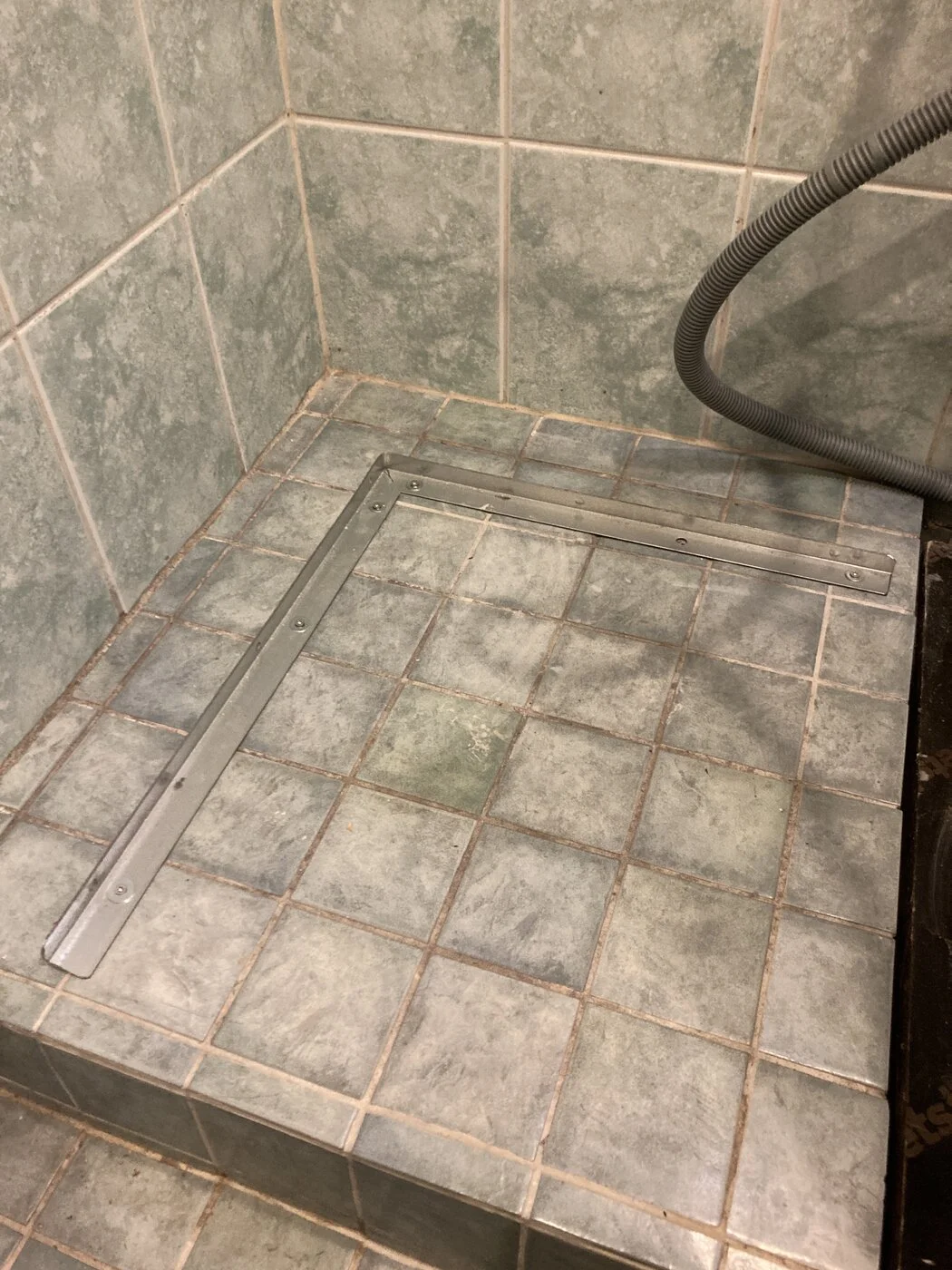

Parempi myöhään kuin ei silloinkaan:
Näytä liitetiedosto 141686
Nyt on vähän hidastetta kävelyhaluille, ei toikaan vielä täydellisesti pysäytä jos huonosti lähtee liikkeelle, mahtuisi siis tuosta pyörähtämällä ohi jos lähtee kiertymään etukulma poispäin seinästä sopivasti. Mut josko toi riittäisi niin ois vielä jotenkin tolkulla yksin kone siirrettävissä ilman että takakulmaa tarvii nostaa.

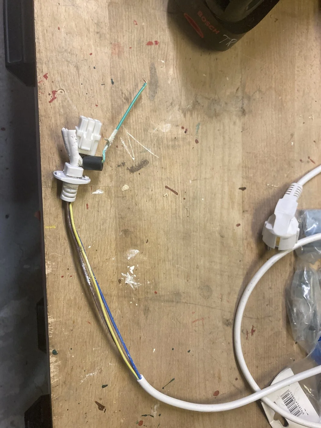

Olipa siis taas kone naamallaan kylppärissä, tälläkertaa vesiletku säilyi ehjänä mut sähköjohto kuori itsensä vedonpoistosta. Nyt sit uudella artesaanijohdolla korvattu, ja custom-valumuovin sijaan läpivientitiiviste vedonpoistona. Tälläkertaa sisällä oli myös vauriota, pesuainesäiliöstä rummulle menevä letku oli päässyt irtomaan, toki sopivasti piilossa että ei näkynyt silmämääräisellä tutkailulla ja ensimmäinen testikäyttö laski vedet läpi lattialle.

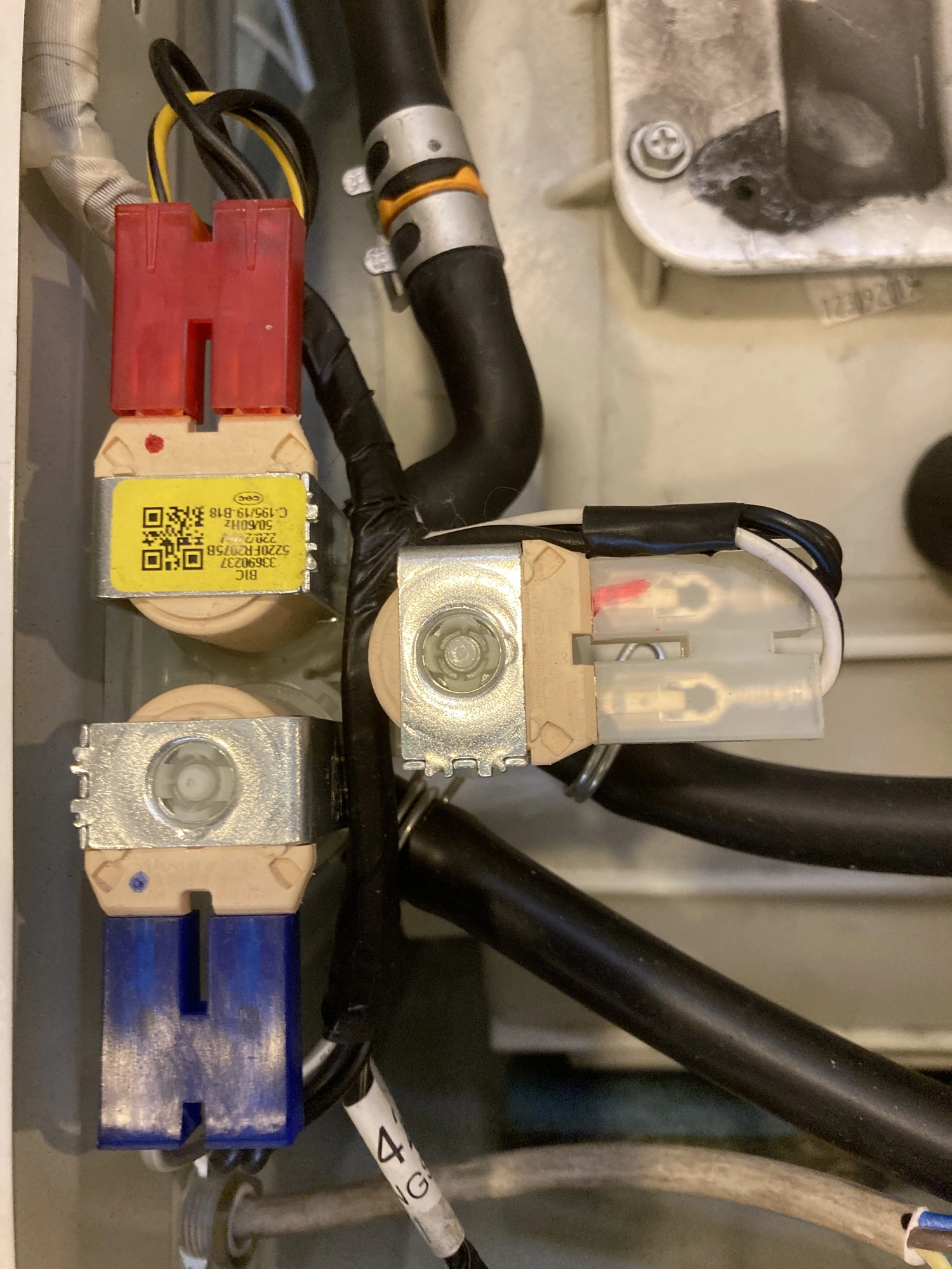

nyt tuli ruuvattua kone kasaan ja samalla löydettyä ehkä ongelman juurisyy. Tulin jossain kohtaa kummasteelleksi että kovin vähän tulee vettä kuivausvaiheessa ulos, ja nyt sit mittasin ton kuivauspuolta vedellä jäähdyttävän magneettiventtiilin. Ei soitanut ohmipuntasissa mitään kelloja, toisin kuin kaksi viereistä.
Eli kaunkohan toi on käynyt kuivana tota kuivausta, oiskohan siinä syy poistopumpun antautumiseen. Täytynee lähteä Forssalaisten kataloogia taas selaamaan, että onko noi yksi kerrallaan vaihdettavia vai koko venttiilipaketti samalla.

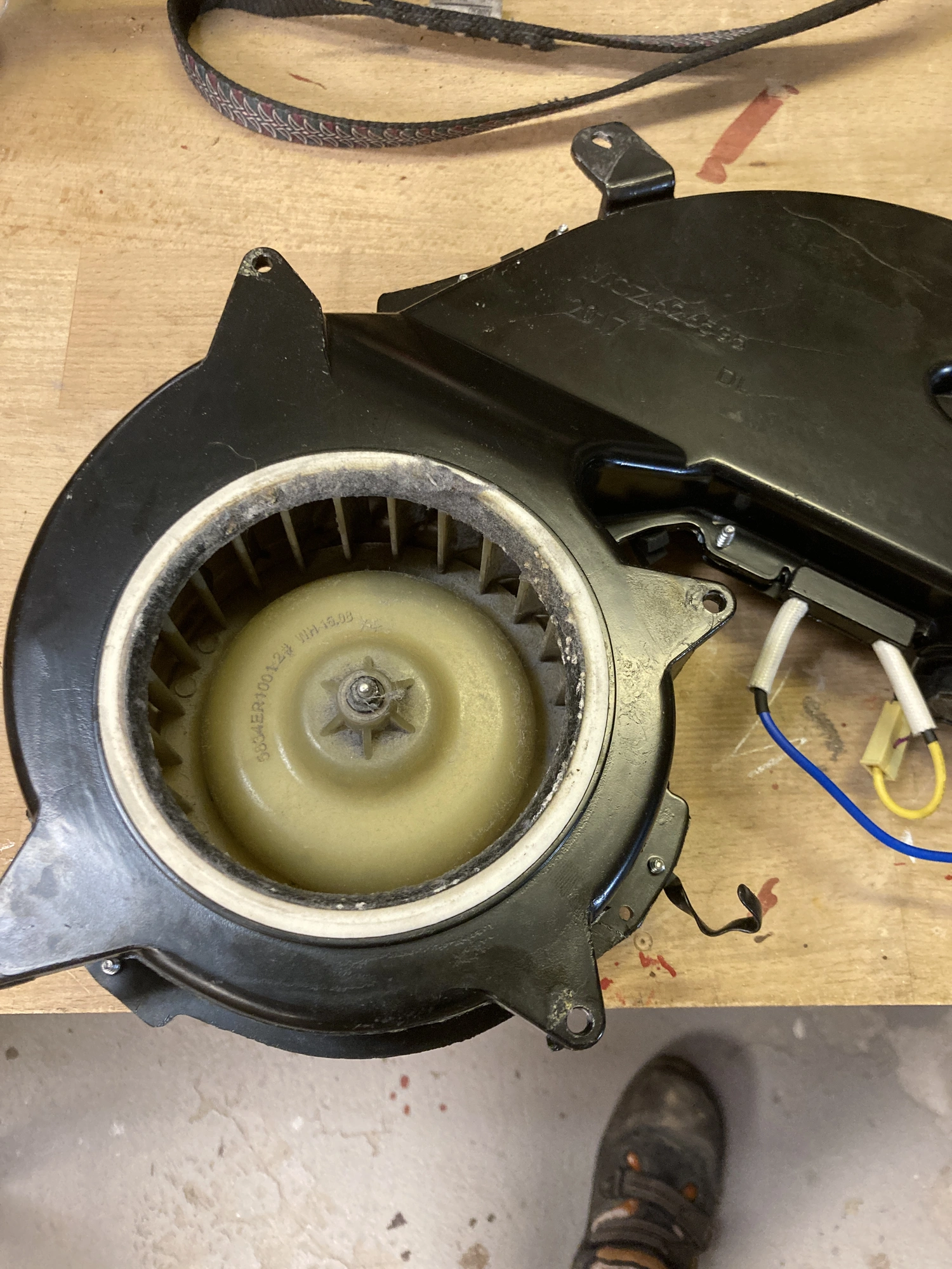

Eipä tätä tälläkään kertaa viitsinyt kasaan laittaa putsaamatta. Tällä kertaa toi vastuspuoli oli yllättävän siisti, mutta poistoputkesta irtosi aika normaali määrä nöyhtää.
Ei ne oo tarkotettu irroitettaviksi, mutta saa ne irti kun vähän keventää tuota keskinastaa poralla. Kelat on hyvin samanlaisia kaikissa magn.venttiileissä, ei tartte kattella samanlaista koneen raatoa.

Saas nähdä, ensimmäinen kuivaustesti piti lopettaa kesken kun tarvi lähteä muualle, ihan varmaksi ei tullut että laskeeko tuo nyt vettä läpi vai ei. Eilen avasin yläosan vielä uusiksi ja testasin suoralla sähköllä että venttiili ja letku takaiskuineen toimii, lirisee vesi läpi. Eli tän päivän ohjelmassa kuunnella että juokseeko vesi kuivauksessa, vai onko edellinen venttiili mennessään polttanut myös sitä ohjaavan asian piirilevyltä (jossa kohtaa todettaneen että pesukonekauppaan mars)
