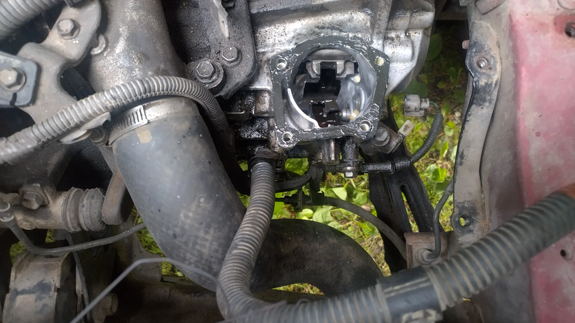

Ymmärsinkö minä nyt oikein tuosta kuvasta että stefan vaihtoa varten pitää purkaa tuo koko vaihteensiirto-akseli laippoineen päivineen laatikosta pois ja se pitää purkaa alakautta pois tuo laippa että stefan saa vaihdettua, vaggilaisissa vastaavan tiivisteen vaihtamiseksi otetaan akselin päästä tuo vipu johon vaijeri kiinnittyy yhdellä mutterilla irti ja vivussa on sellainen poori ettei saa väärään asentoon takaisin
Kovasti tuo siltä näyttää. Nouseekohan toi akseli siirtäjineen tuon laipan kanssa ulos, vai purattaako enemmän.
Ei se välttämättä ole iso homma purkaa, mutta koko torni irroitettava. Joissakin autoissa pitää suolistaa koko laatikko.

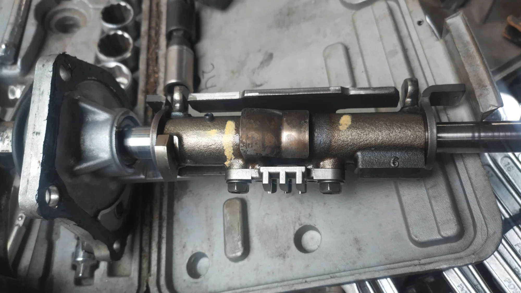

Tuollainen osa sieltä nousi.
Minusta ei sittenkään ollut stefasta vuotanut, se oli vielä kireä akselille ja paljekumissa ja kannen päällä ei ollut öljyä.
Mutta laipan tiiviste liima oli aika ohut, puristanut pois kokonaan, tai sitten edellinen tiivisteen vaihtaja oli jättänyt liiman pois.
No nyt on Stefa uusi ja liimaa riittävästi.
