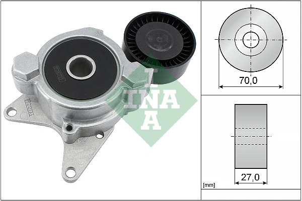

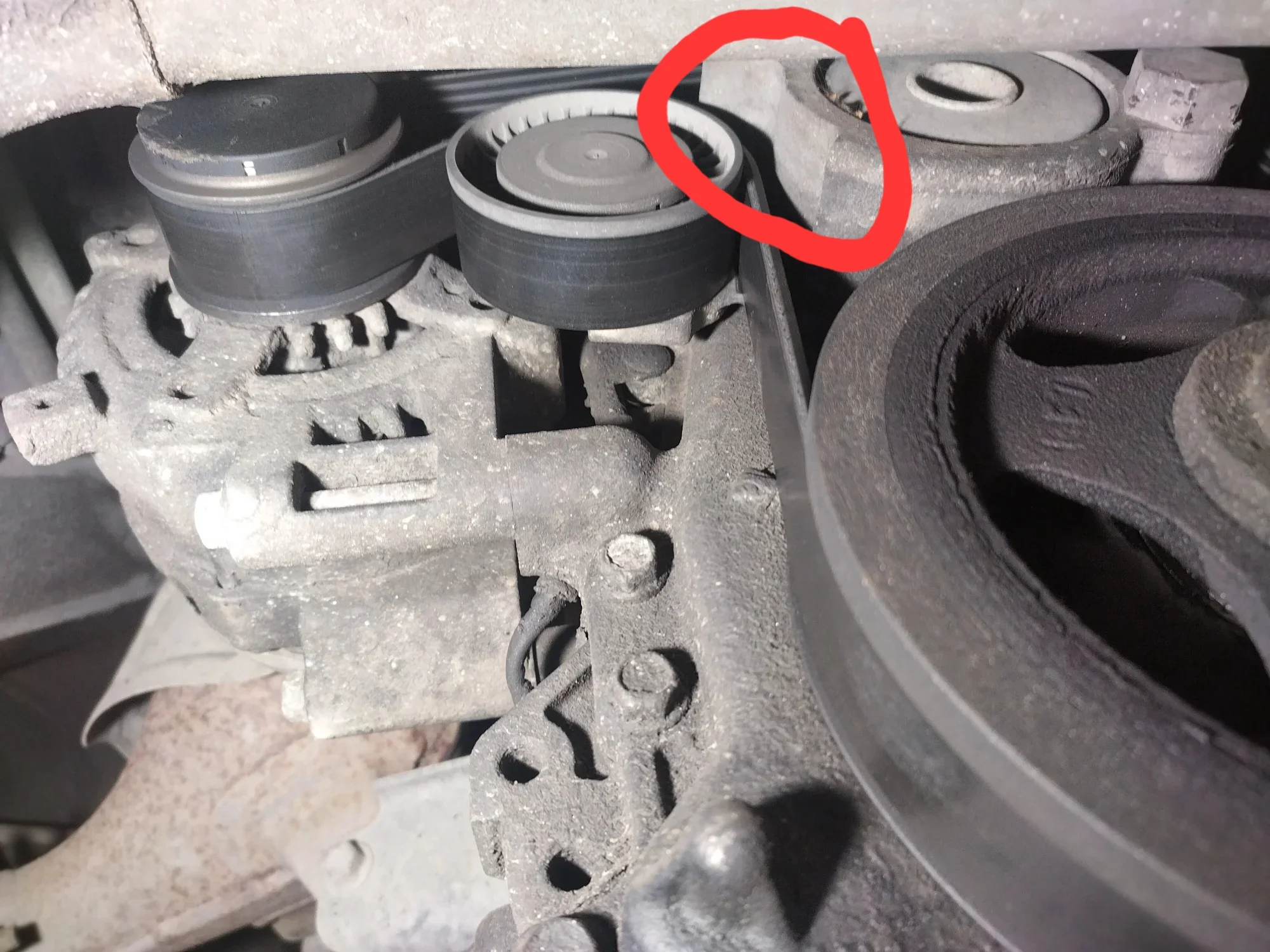

Siellä saattaa olla kiristimen rungossa reikä, mihin asetettu tappi vastaa tuon loven reunaan.Asia selvä, tavallinen jäykkä jousi kiristin ilman lukituksia.
Voi hyvinkin olla, ihan toivottvaa. Tuolla lukittamattomuudella tarkoitin, ettei mitään löysättävää ennen kääntämistä.Siellä saattaa olla kiristimen rungossa reikä, mihin asetettu tappi vastaa tuon loven reunaan.

On siellä varmaankin, sillainhan se yleensä asennetaan että ruuvataan kiinni ja nykäistään sokka pois. Helppo ja nopea tuotantolinjalle.Voi hyvinkin olla, ihan toivottvaa. Tuolla lukittamattomuudella tarkoitin, ettei mitään löysättävää ennen kääntämistä.

Tarkoitin lähinnä kiristintä ja sen löysäystä. Eli lisää vartta.Muuten ok video. Mutta hihna ei kulje tuolla reitillä rav4 3 mallissa jossa kylmästöinti.
Hihna oli ihan ok vaihdettava nyt kun kelkkat ja tukivarret oli pois edestä.
Ymmärsin, laitoin tuon kommenttini siksi, jos joku katsoo tuosta videosta mallia pujotukseen.Tarkoitin lähinnä kiristintä ja sen löysäystä. Eli lisää vartta.![]()
