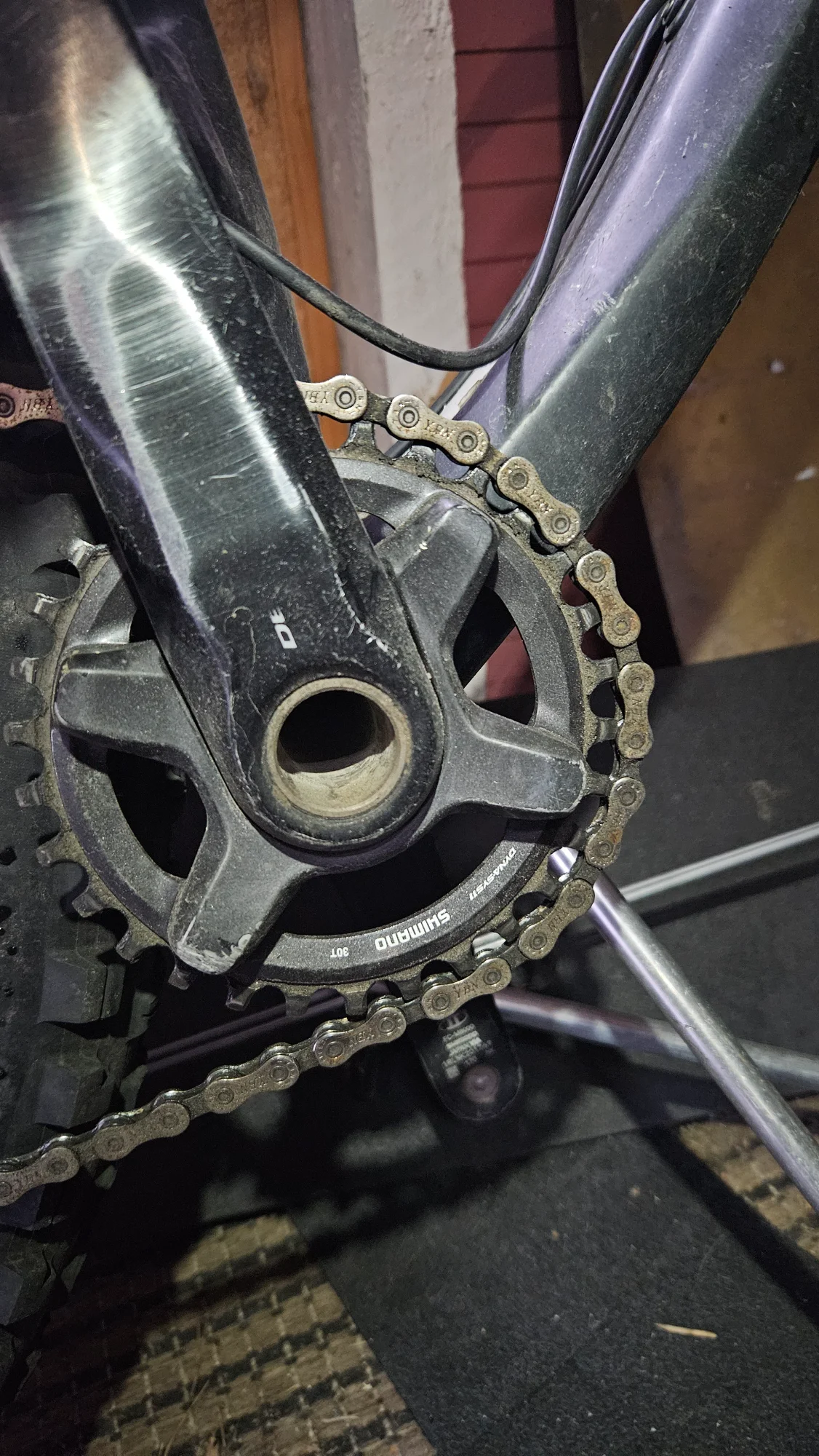

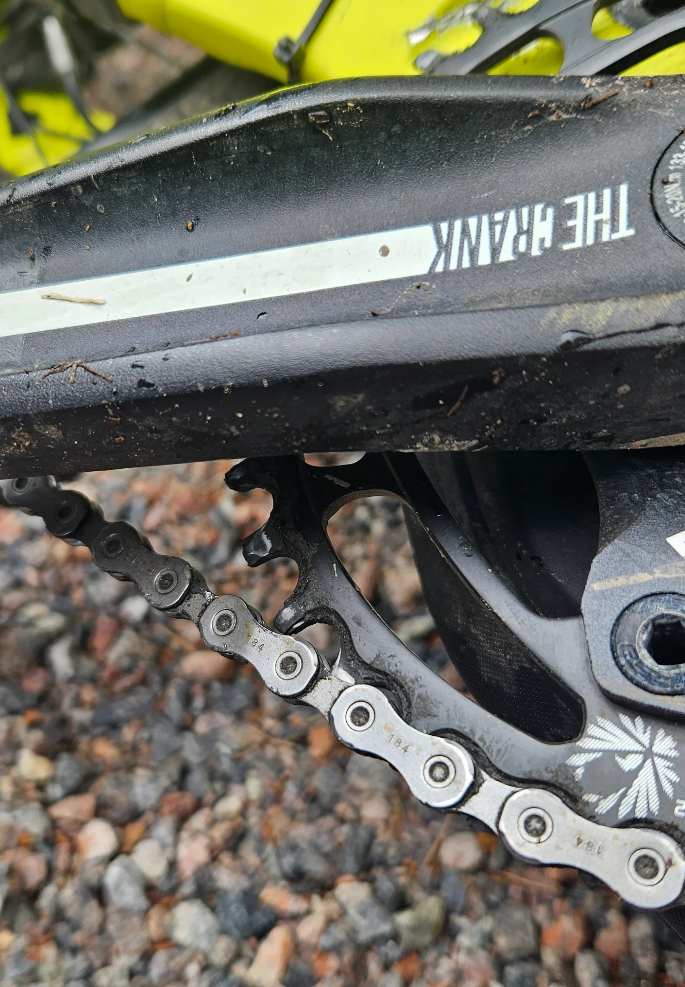

Onkos toi sellane "narrow wide" ratas ? Jos ni näyttäis olevan leveä hammas kapeammassa välissä, johon
se ei kait niissä kuulu🤔.
muok: näyttää siis ehkä jokatoinen hammas kiillottuneelta kyljestä sen takia?
No mutta sinäpä tuon syyn hoksasit kiitos paljon. Ehkä juuri siksi tuo ketjutukos syntyi. Pitää huomenna koittaa siirtää ketjua yhdellä hampaalla. Kiitoksia vielä :peukku:

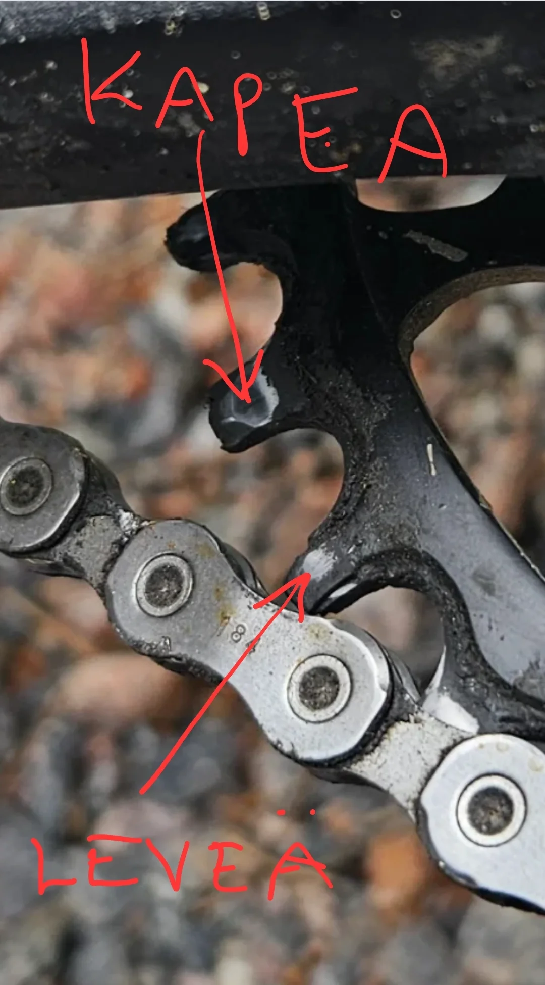

onko tuo ketju varmasti oikeaa tyyppiä rattaalle? näyttää että jokaisen hampaan sivusta hankaa ihan kiiltäväksi, ei omassa ainakaan tuollaista tapahdu
Noinpäin oli itselläkin nyt parhaillaan, että en tiedä, mutta oon juuri toisinpäin kyllä mielestäni pyrkinyt laittamaan:mitenlie:.
Eli siis toi nyt kiiltävä leveä tohon ulompaan(eli leveämpään?) väliin, ja kapeampi piikki sisempään.

Joo selvennyksen vuoksi kuvia niin pysyn itsekin kartalla. Eli ihan oikein on mulla ketju.
Saattoi käydä niin että sössin ketjun jumiin kun mallailin pyörää semmosen kalliodropin kohdalla...että uskallanko ajaa etten vedä ooteebeetä tai moottori lyö pahasti kallion reunaan.
Oli vähän kinkkinen paikka ja veikkaan että oon siinä pyörän kanssa rymytessä painanu talutusmodea tai polkaissut pedaalista niin silloin vetäny ketjun kurttuun rattaan ja takasvingin väliin.
Tämä on oma tulkinta :D
Ihan selvähän toi viimeisestä kuvasta on, ja tosiaan tuolta se omassakin näyttää. Oonkohan mä nyt kolauttanu
pääni🤔, vai sitten mielestäni vain muka aina laittanut väärin, mutta silti kuitenkin oikein:redface:.
No älä välitä sittenhän meitä on kaksi :D
Ja pakko oli käydä koklaamassa niin eihän se ketju edes asetu kunnolla eturattaalle jos ketju on pielessä...:facepalm:

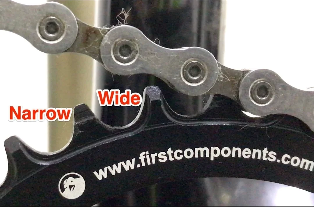

(Kuva luomumaasturin nw-rattaasta ku sähkärissä on ohjuri)
Nyt tyhmä kysymys. Mikä etu tuollaisella ketjulla saavutetaan?
Se pitää ketjun paremmin rattaalla. Tossa ei pääse ketju heilumaan sivusuuntaan kun rymytään maastossa. Tavallisella rattaalla käy helpommin niin, että ketju pääsee liikaa sivulle ja sen jälkeen nousee pois rattaalta.
