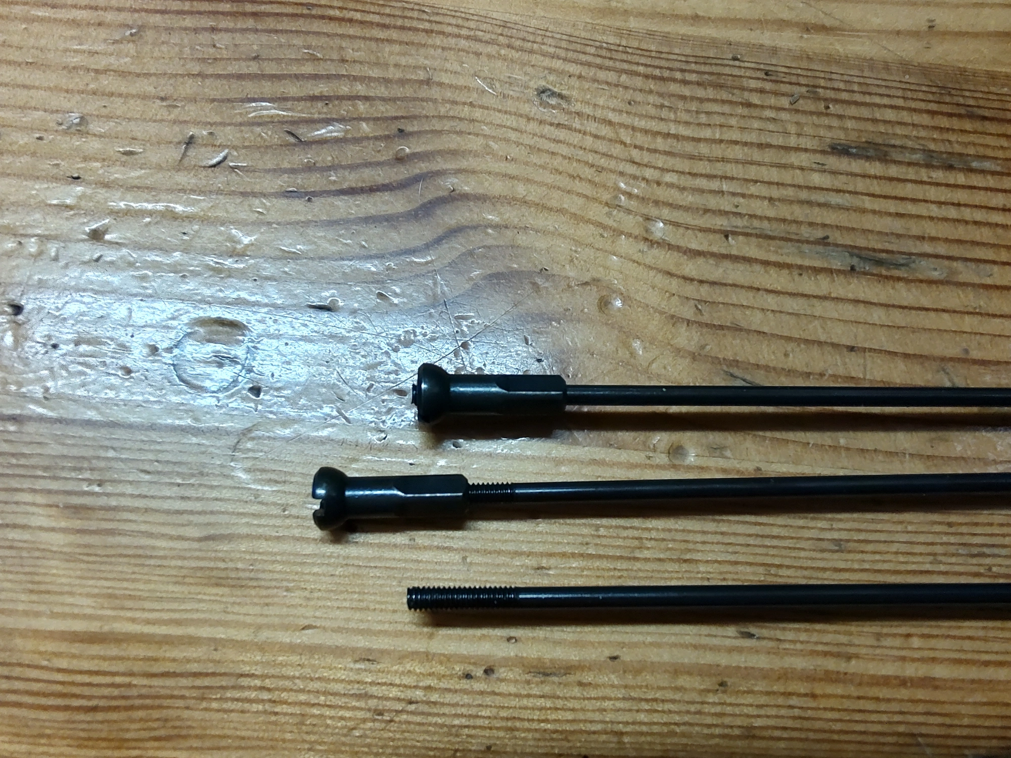

No kiersin niitä jo niin syvälle, että jokaisessa alkaa pinna työntää talttapäätä nipasta pois, ja pinnat silti yhä löysät.
Kuuluuko oikeassa kireydessä pinnojen tulla nippeleiden läpi? Että voiko tuota kiristystä edes vanteen sisäpuolelta
loppuun hoitaa?
loppuun hoitaa?
Liian pitkät pinnat.
loppuun hoitaa?
Juu sulla on liian pitkät pinnat. Ei kuulu tulla nippelin läpi.
loppuun hoitaa?
Kyllä ne voi tulla jonkun verran siitä nippelistä läpi ilman että kannattaa huolestua. Ei se ihan optimitilanne ole, mutta ei siitä mitään haittaakaan ole jossei se pää osu mihinkään - niin kuin esimerkiksi sisärenkaaseen 😁
Kuinka paljon ne tulee siitä yli? Jos pinnoissa kierre riittää, niin niistä voi rälläkällä napata pätkän päästä pois.
Noissa myytävissä nippelimeisseleissä on piikki siinä kärjessä ja niiden ohjeissa lukee, että kun pinna on oikeassa syvyydessä se työntää meisselin irti nippelistä.
Joo en ole vielä niitä edes nipan yli kiristänyt, mutta ku vieläkin löysät, niin odottelen suosiolla ne 2mm lyhyemmät.
Ja vanne on muodoltaan sellainen, ettei sisärenkaaseen ole riskiä osua ku nipat on syvällä erillisessä osiossa. Eikä ole
tähän tarkoitus sisärenkaitakaan laittaa.
Ei mulla kyllä tullu pinnat kurkkimaan nippelin toiselle puolelle :raaps:
Tais sattua tuurilla oikean mittaiset pinnat. Mutta kai niitä nippeleitä sai pyörittää aika paljon ennenku pohjasivat? Toivottavasti lyhyemmillä nippeleillä lähtis kiristyy.
JOS tilanne on että pinna työntää meisselin pois nippelistä, pinnoissa on kierrettä jäljellä eikä pinna ole kireellä kun tekijällä, ei siihen auta lyhemmät nippelit.
Juu, ja nyt vasta tajusin, että onhan mulla vielä irtopinnoja+nippeleitä :äh:
Keskimmäinen nippeli on kuvassa vasta kierteitä vasten, muttei vielä kierteillä, ja ylin on kierretty pohjaan.
Nii joo, haiskahtaa jo siltä, että tilaan seuraavaksi ne pari milliä lyhyemmät pinnat:nyrpeä:.
Ei vain tahdo samoja J-mutka 13G ->pinna+jenka 14G pinnoja joka kaupasta löytyvän,
ja sittenki jos löytyy, niin tuosta 250mm maastosta pituuksissa hyvin heikko saatavuus.
