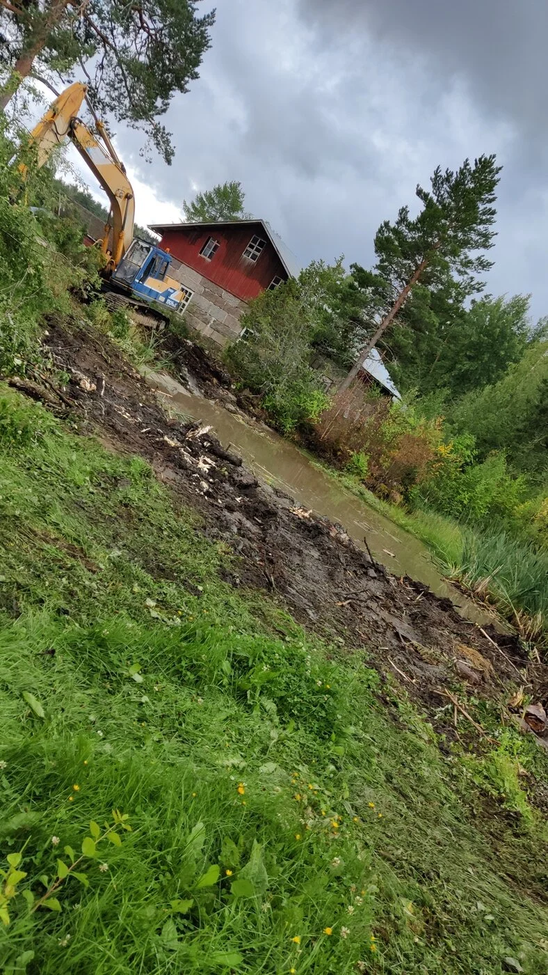

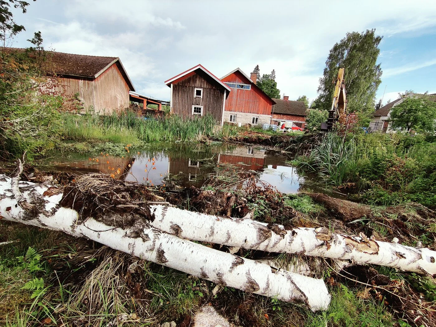

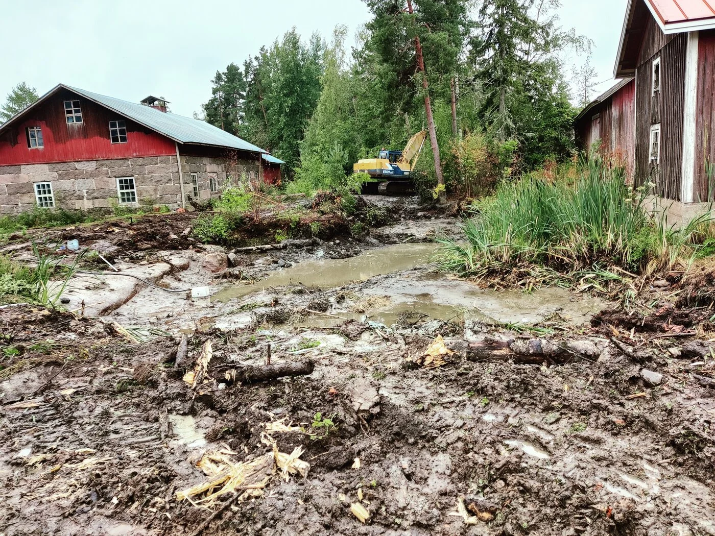

Viimekesänä tuli aloitettua vanhempien tontin puolella olevan kuralutakon elvytys, tämä alkoi vähän niinkuin vahingossa, kun olin siirtämässä kaivinkonetta omalta puolelta toiselle ja hetken mielijohteesta päätin vähän kauhaa upottaa tuohon rehevöityneeseen lätäkköön
Tässä kuvat lähtökohdasta, kun muutama kauha oli nostettu.
Vesi haisi aivan kuolemalle koivunlehteä,neulasia ym paskaa oli runsaasti. Tämä lampi on syntynyt alunperin, kun siitä on ajettu puutarhaan multaa, todella tiukka savipatja tullut vastaan ja lopetettu siihen. Isäni joskus Vammas Kersantilla vähän rantaa kaapinut, mutta ei sillä mihinkään yllä. Tässä kuva toisesta päästä lampea, vastarannalla näkyvän männyn edessä oli pieni niemennokka joka vaikutti kalliolta.

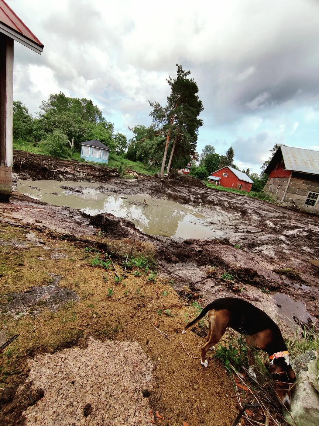

Tässä kohtaa oli mopo jo vähän lähtenyt keulimaan ja visiot täytti mielen jos tästä saisikin uimalammen. Eikun puut nurin ympäriltä että mahtuu kaivinkoneella lähemmäs ja uppopumppua perään. "Paskasuodatin" tuli tehtyä jyrsijä verkosta kun tuntui olevan paljon möhnää mikä ei mennyt pumpusta läpi.

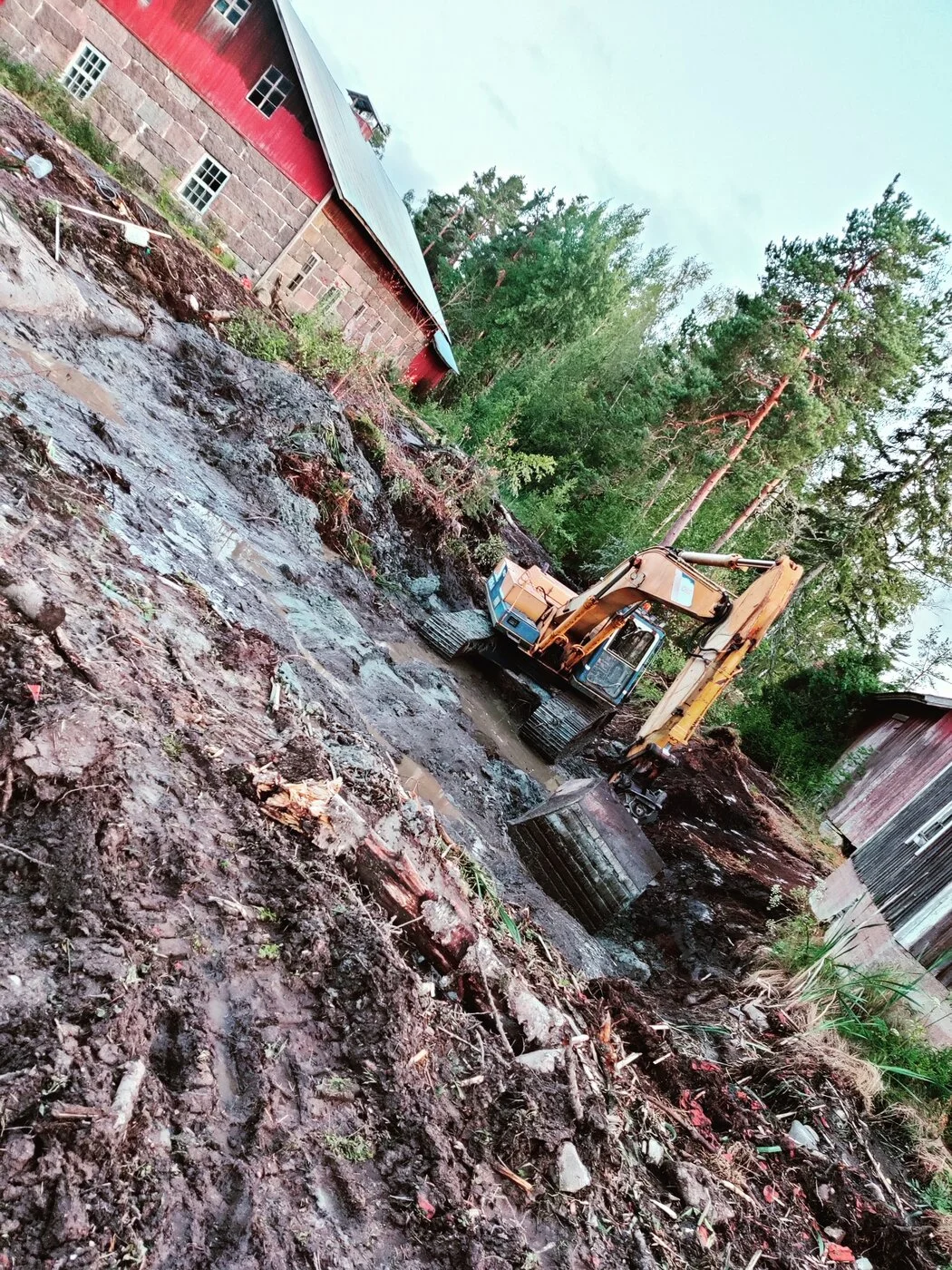

Koitin kauhoa kaiken löysän ja juoksevan moskan vasempaan reunaan lampea josta sitä olisi mukava kauhoa dumpperin lavalle. Toisessa päässä lampea oli sen verran loiva luiska mistä pääsi mukavasti ajamaan montun pohjalle ja pystyi kaapimaan vastarannan kalliota myöden puhtaaksi
Kone ylös, lapioin kuraa dumpperiin ja aloin tekemään kasaa omalle puolelle tonttia mistä sitä olisi helpompi lastata kyytiin kun kuivahtaa. Sitä massaa vaan tuntui nousevan ja nousevan lammenpohjasta. Niemennokka paljastui irtokiveksi ja sain sen kammettua ylös niin laajeni kummasti tuo alue.
Loput vedet pois pumpulla ja auringon voimalla. Tein toiseen päähän luiskan kovasta savesta mitä pohjalta sain kaavittua peruutellessani sitä kohti samalla, kun kaavin pohjasta kalliota esille. Toisen pään luiska oli liian jyrkkä omaan mieleen koittaa nousta kun alla oli vain kallio ja koittaa vähän säästellä vanhaa konetta. Alkoi jo näyttää vähän paremmalta, kun maata oli ajettu pois ja "puhdasta" kalliotakin vähän näkyi siellä täällä. Toisella reunalla oli mukava pystysuora reunakin ihan luonnostaan. Syvyyttä tuosta reunasta pohjaan on n. ~170cm
Projekti jäi oikeastaan suunnilleen tähän vaiheeseen viime syksynä, kun muut projektit ja syyssateet yllättivät ja täyttivät lammen. Pohjaa oli tuosta edellisestä kuvasta kaavittu puhtaammaksi ja paskaa ajettu lammen ympäriltä pois. Hypätään seuraavassa viestissä tähän hetkeen.

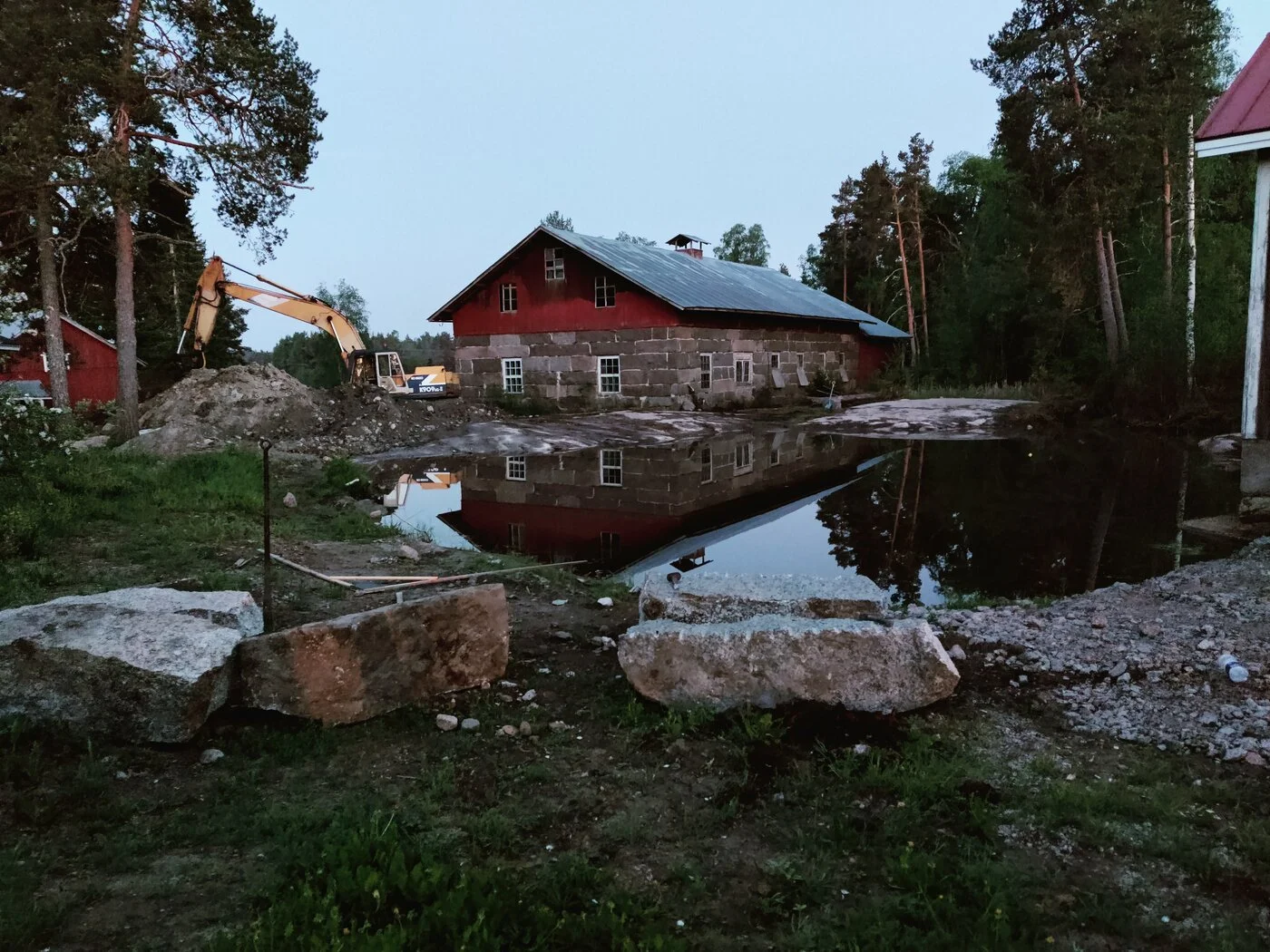

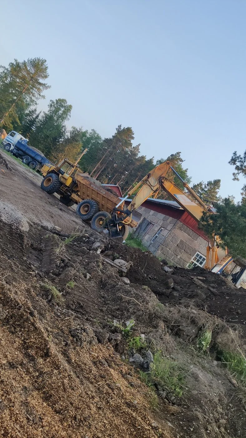

Lampi oli ääriään myöden täynnä, syvyyttä parhaillaan oli 2.3m. nyt syvyyttä melko tasaisesti sen 1.8m syvin kohta varmaan jotain karvan vajaa 2m. Kuvassa @konevelho :n lohkomia kiviä laiturikiveksi ja maisemointiin. Niemennokasta kaivettu kivi pääsi siis hyötykäyttöön. Kobelco oli asemissa kasan vieressä maanajoa varten.

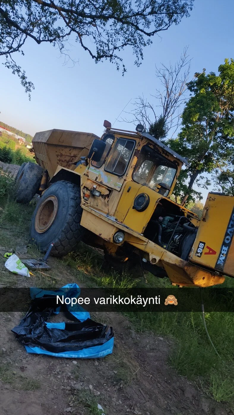

Suurin kalustotappio tähän mennessä on ollut Dumpperin paineletkun rikko maakaatopaikalle.
Uusi letku ja taas kelpasi kadottaa lammesta noussutta kasaa pois. Kuva mun puolelta tonttia mihin viimekesänä aloitettiin tekemään "konekenttää" kun ikinä ei tunnu tilaa olevan liikaa. Kaivinkone on Kobelco K909LC-II, Dumpperi Volvo BM861 ja taustalla jumal 112H 32murskekuorma päällä

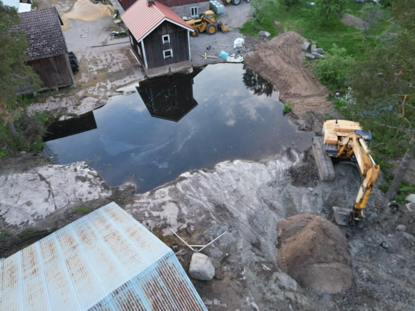

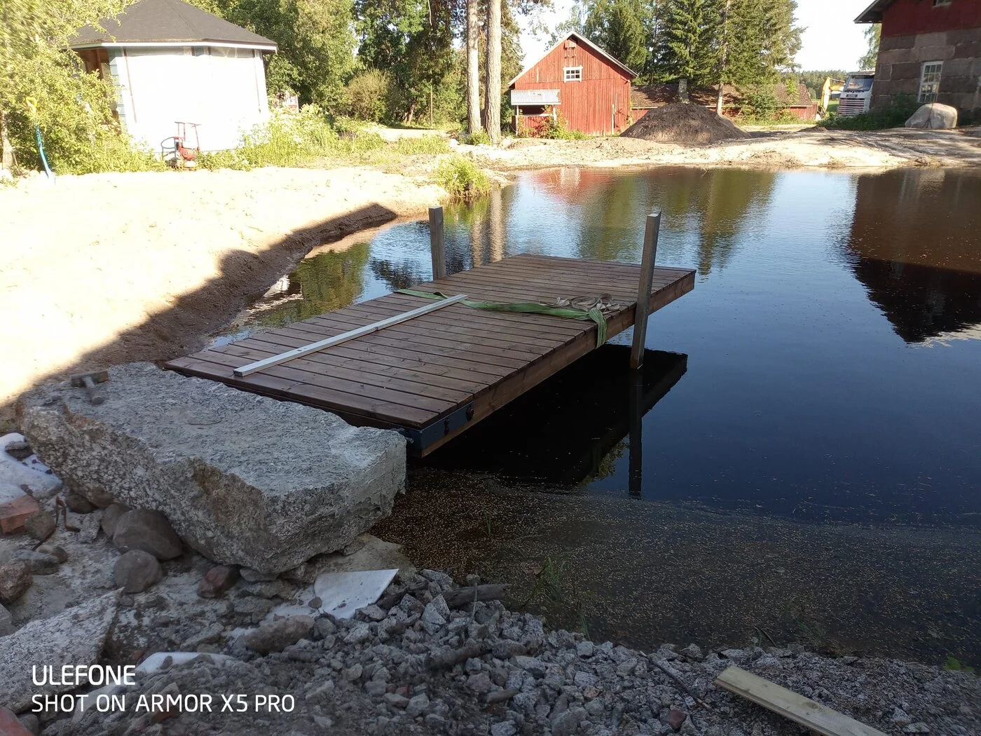

Viime viikolla @konevelho teki yksi ilta laiturin ja laiturikiveä varten valun lammen reunaan ja itse sain vision hakea vanhempien metsästä rantahiekkaa ja tehdä laiturin viereen hiekkarannan. Pohjalle suodatinkangas ja sen päälle noin 30cm kerros hienoa hiekkaa. Tässä kuva tän hetkisestä tilanteesta Dronella.
Itse olen Virossa työreissulla, mutta eilen kilahti kuva että oli laiturikivi ja laituri mallautumassa paikoilleen. Jalat on väliaikaiset. 3.5mx1.5m laituri, kun oli juuri sen verran valmiiksi katkottua ylijäämä pätkää kyllästettyä
