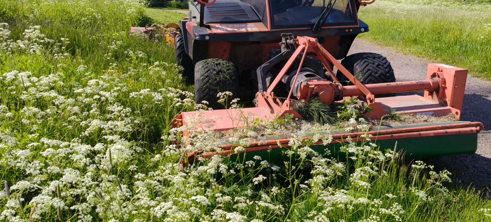

Joskus aiemminkin vuosia sitten kyselin, mutta silloin kukaan ei oikein osannut vastailla. Paljonkohan vanha kelasilppuri tarvii tehoa? Sellainen joku 1,2 metrinen Taaruppi tai vastaava. Ja ilman torvea käytettäis. Pyörisköhän se jollain 15-20 hv riksraattorilla, jos sitä kiskois mönkkärin perässä?

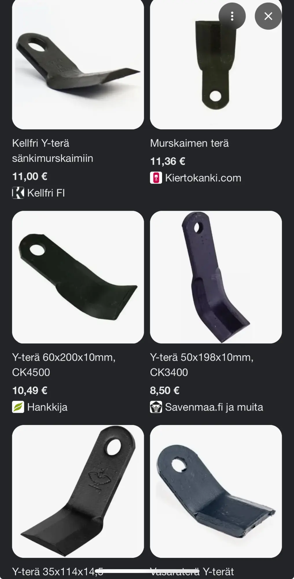

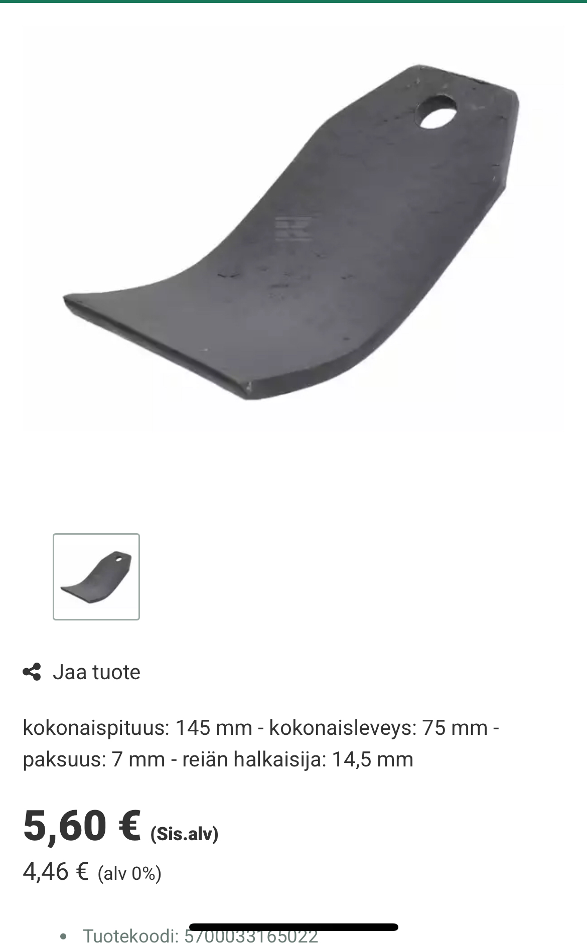

Saakos noihin minkälaisia teriä? Mulle outoja laitteita, ikinä en ole käyttänyt tai huoltanut.
Jos kelasilppuri nyt valmiina löytyy niin kyllähän siitä ihan kohtuu hyvän saa kunhan laittaa riittävän moottorin eikä mitään briksiä. Joku ilmajäähdytteinen Deutzi vanhasta puimurista niin aika kevyt ja kumminkin väännöltään aivan eri luokkaa.
Itsellä jos tarvetta niin jotain tämän tyylistä katselisin taikka rakentelisin.
Enpä ole kattellu millaisia on eri koneissa. Mut tuskin suoraan sopivia on missään että siltäkin osin varmaan askartelemaan joutuu.
Joku niittomurskaimen Y muotoinen terä (muistaakseni sellaisessa nähny) vois olla hyvä.
Tuollaiset löyty pika kuukkeloinnilla.
En tiedä niittosilpureisra paljon mitään, ja kuullut että ne vie sairasti voimaa pikku traktoreita. Tossa Alppi traktorissa on 60hv. Edessä on 2,1m leikkuri ja taka sivuleikkuri on 1,3. Eli käytännössä yli kolme m leikkuu leveys kun sen taka voi asettaa silleen että hyvinkin pienellä limittäin ja edessä hyvä näkyväisyys. Normi vauhti on noin 5kmh. Terät yllä mainittuja y teriä. Pakko olla voiman siirrossa välityksen ja kuinka ahdasta siellä on kopan alla. Kun ei tarvi lennättää sitä metri kaupalla, niin oletan että kierrokset vois hieman pudottaa?

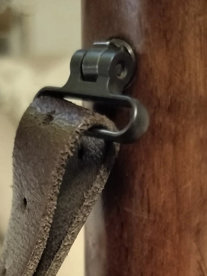

Täältä löytyy varmasti metsästäjiä, eli onkos kiväärin taikka haulikon hihnankiinnitysosa kuinka vakiomallinen? Eli reilu pari senttiä leveä ja sisäkorkeus noin 4mm?
