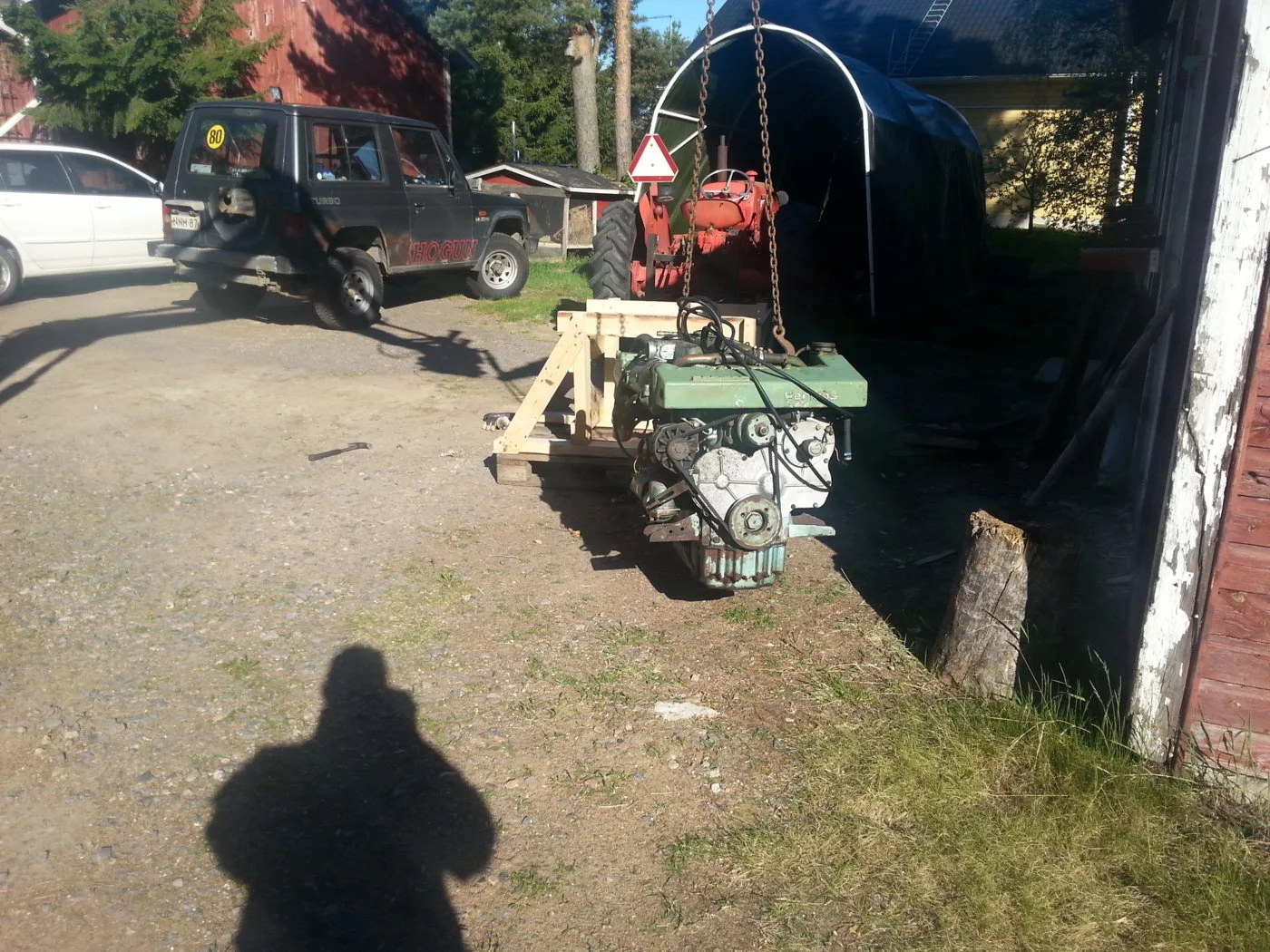

Juuri näin tonki keksinnön paikalleen asentaminenki vaati vähintään kaivinkoneen nostotyökaluksi, mieluummin jonku enemmän nostoihin suunnitellun kamppeen ku konee kokonais paino lähentelee kytkimineen 500kiloa ja se kiinni pulttaaminenki oma lukunsa:kiroaa:
Näinhä se usein on. Ja sinne moottorilapion kahvoihin joku rauhalliseksi tiedetty& osaava kaveri, tai mmikä nostin sitte onkaan kyseesä.

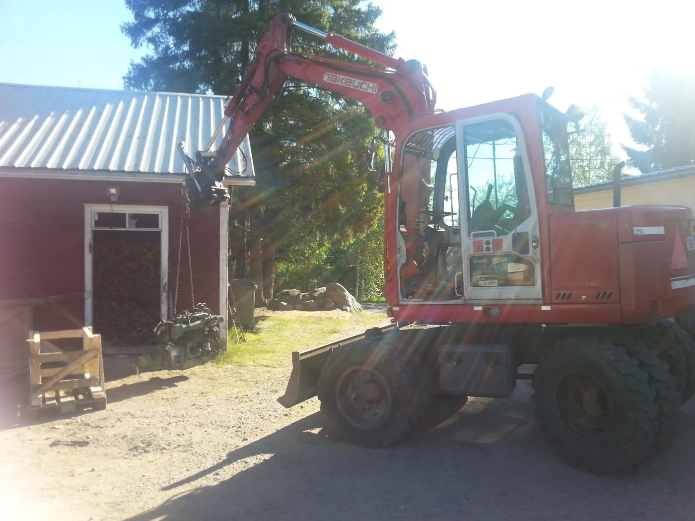

Juu minä sen takehukilla pois sieltä nostin vaan ensin piti ottaa rauhottavaa lääkitystä siis oikeaa rauhottavaa ei mitään sihijuomaan viittaavaa:äh: edellisen kerran kerralla minä nostelin saman paketin vanhalla lokomon pyöräalustaisella kaivurilla sillon sitä vasta jännitti:hui:
Tosta kahvasta varovasti koitetaan sentti pari puomia liikauttaa...... Hupsis ..... Heilahtikin sitten 25 senttiä kerrasta ........

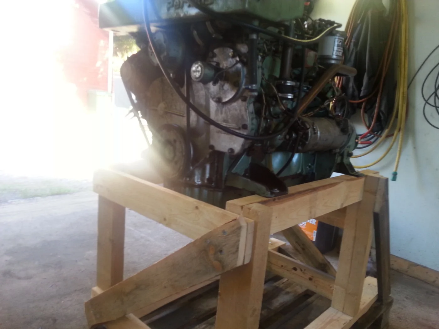

20170615_090203.webp Uskaltaakohan tuonne alle mennä:Häh:.No meen minä joka tapauksessa:virne:.

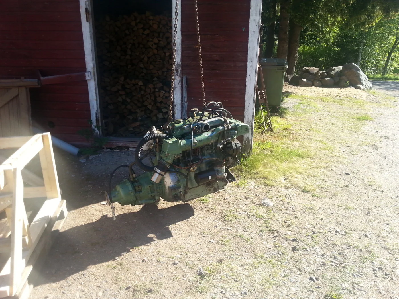

20170615_082407.webp Viimesen päälle kaikki säännöt täyttäviä nostoja:facepalm:.
20170615_082357.webp Että silleesti jännitys tihenee:paniikki:.

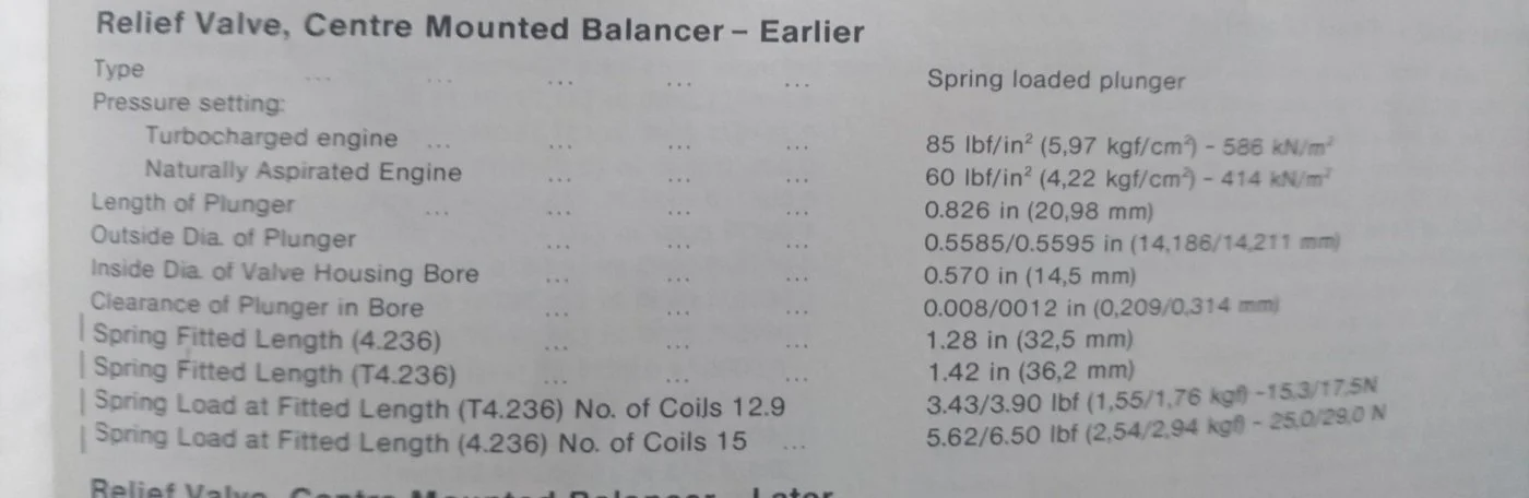

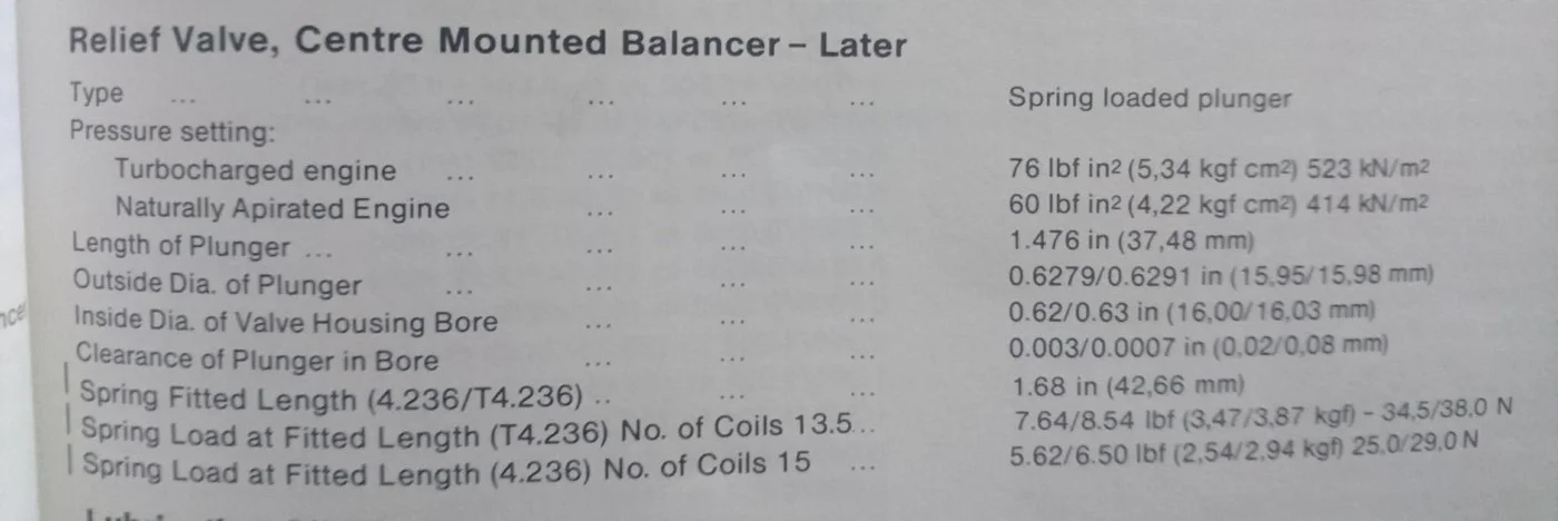

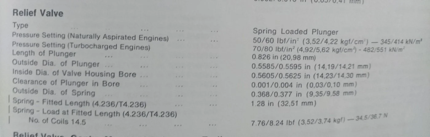

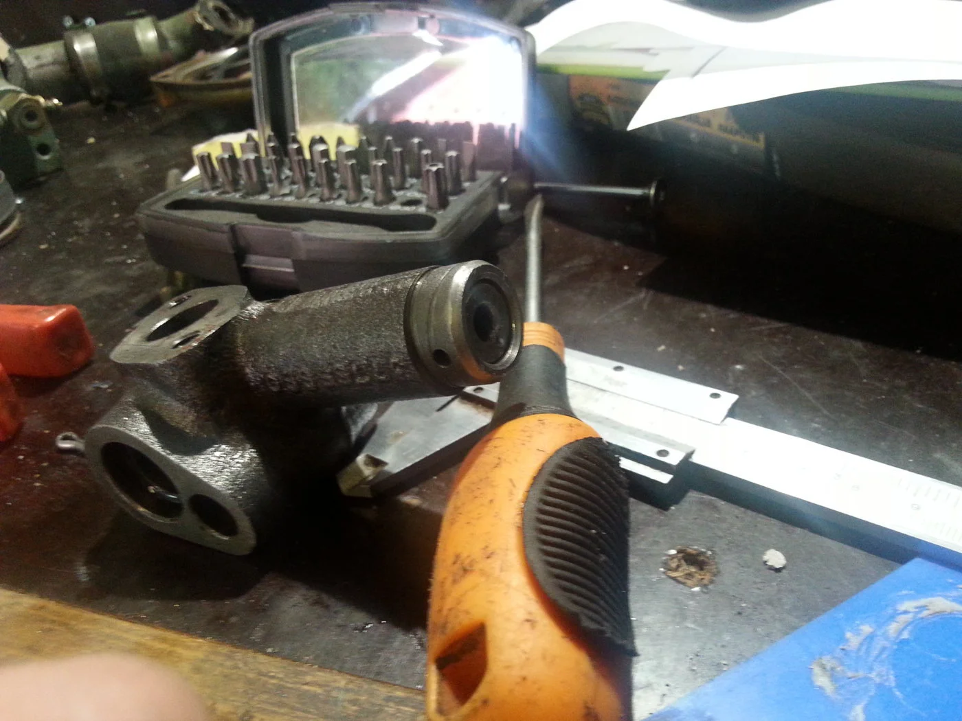

20170615_100704.webp Jotenki tuntuu että onkohan toi jousi käyny lyhyeksi tuonne pesään:Häh:. Meisselin kärjellä vähän painoin nii sai sokan pois:Häh:. Vastaavasti kun painaa meisselillä venttiiliä auki nii tuntuu melko löysältä:Häh:. En oo vielä selvitelly kyseisen kapistuksen avautumis painetta mutta äkkiä siinä mietin että ku venttiilin halkaisija on 14mm nii eikö se oo sillon 1,5cm2 nii jos ajattelis avautumis paineeksi 4kg nii sillon pitäis jousi paineen olla jotain 2.7kg oonko ollenkaan kärryillä:Häh:. Nii ja ei ollu roskia välissä. Pitää vähän mittailla ja punnita mutta jotenki nyt tuntuu että vika ei oo tuossa:kiroaa:.Nii missä se sitte on ö pumpun luukkua käytin auki sen verran että näytti olevan ok mutta pitää vielä mitata välykset sieltä ym. Ehdotuksia otetaan vastaan. Laakeri välykset mittaan uusiksi kuha löydän sitä nauhaa. kiitos ja näkemiin.
PLASTIGATE-nauhaa ? 9 liuskaa ( n. 25cm pitkä yks nauha ) vihreää on "hyllyssä" ittellä .... Postilla kulkee kyllä, josko tarvetta on, hintaan 3.5€/kpl + pk:t
pii x r^2 eli 0.7 x 0.7 x pii = 1.5386 cm2 ja tää kertaa 4bar = 6.1544kg jousivoimaa
Juup just ajattelin sen jousivoiman väärin päin:outs: mutta pitää sen päästää muualtaki paineita kyllä siinä mittarin pitäis kuitenki sentään heilahtaa tuollaki jousi voimalla. Mulla pitää ottaa tässä järki käteen nyt ja pestä kädet että kehtaa lykätä sormen suuhun. Oli vielä kahen sentin pätkä tuota nauhaa punaisena ja hukkasin sen ennen kun kerkesin saada sen laakerin väliin:paaseina:. Mittasinhan minä ne välykset ennen läjäämistä mutta kyllä minä nyt tsekkaan uusiksi prkl.:paaseina:. Se on näköjään niin että ku ei oo enää reiluun kymmeneen vuoteen näitä hommia teheny nii unohtuu noi asiat:facepalm:. Laitanpa Jusapelle yv tä.
Kyllähän niistä laakeriliuskoista näkee jo silmämääräisesti, että ovatko kuluneet huomattavasti. Olikohan tässä keskustelussa jo aiemmin puitu sitä seikkaa, että öljypumppu ei välttämättä lähde nostamaan öljyä, mikäli sitä ei ensin "juoteta"?
