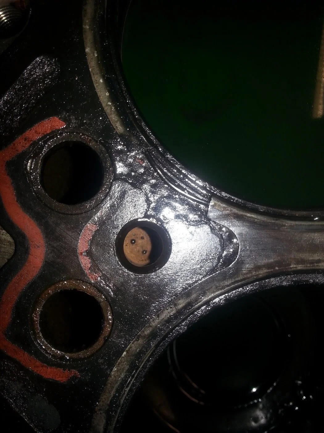

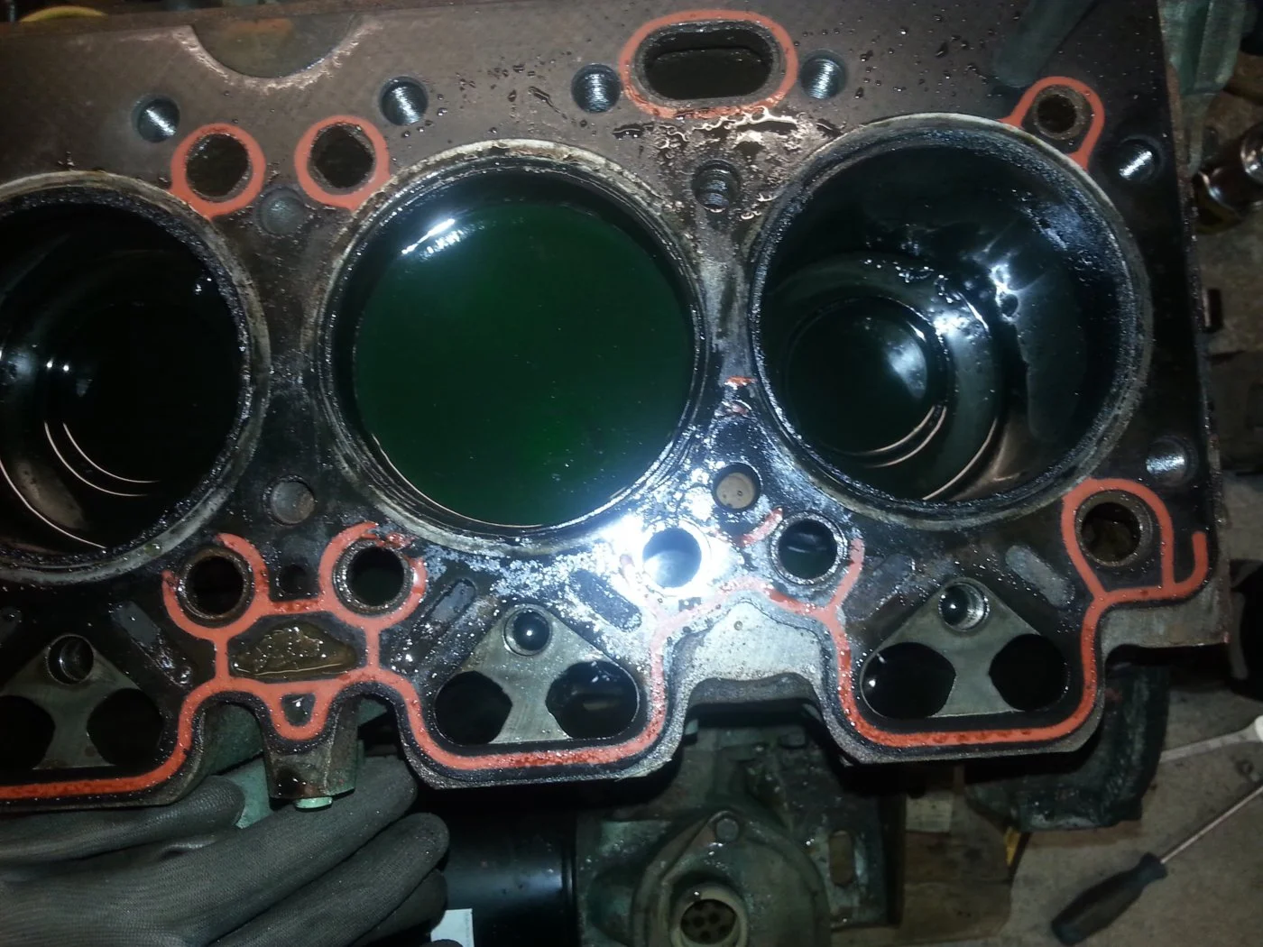

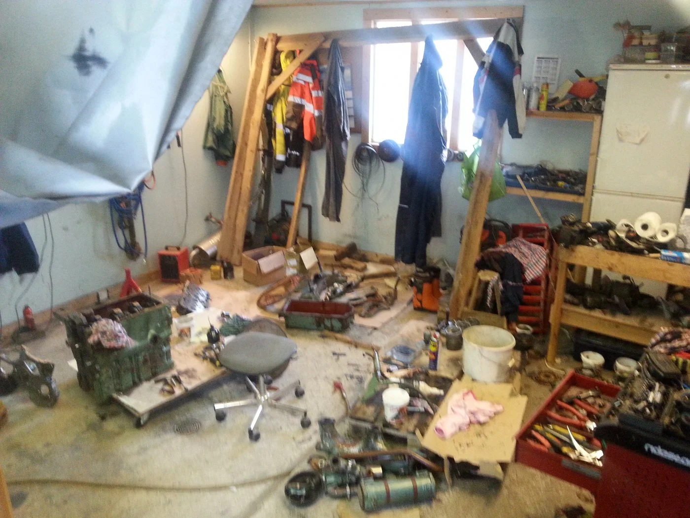

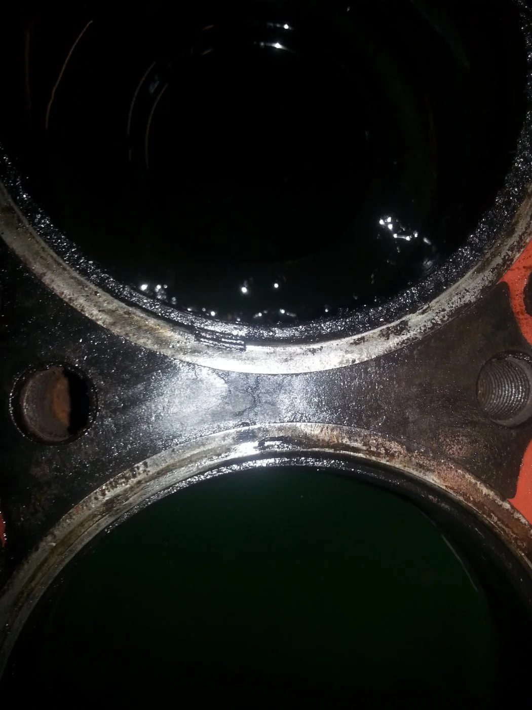

Pikku hiljaa pääsee kokoileen tätäki. Kannesta oli kymppi pitäny hivasta pois veivit on suorat ei vakavia vaurioita:virnpeuk:
Hallittu kaaos:mrgreen:.

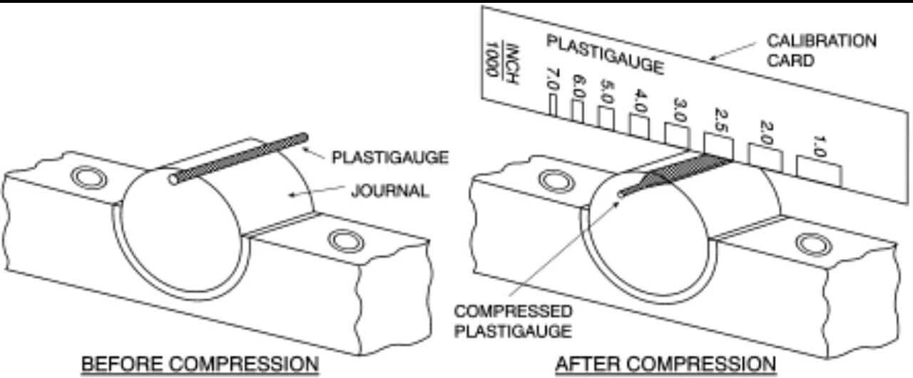

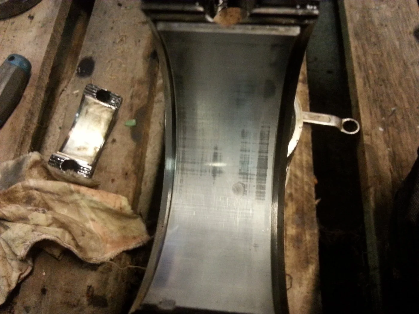

laitoitko uudet laakeriliuskat jos et niin mittaa mittaliuskalla laakerivälys silmämitta ei anna aina oikeaa tulosta jos männänrenkaat uusit niin laakeriliuskojen vaihto olisi suositeltavaa entä öljypumppu laitatko uuden
Tuosta tulikin taas muistikuva, että on pitänyt tuota Plastigauge-nauhaa käydä hakees, vaan enpäs ole muistanut.....
Juu mittasi oli ok. Ö pumppu tuli uus entinen oli aivan loppu. Kannentiivisteen kaa meinaa vastustaa:paaseina: ensimmäinen ylätiiviste sarja tuli vinkkeli mutkalla muut tiivisteet ehjät paitsi se pahvi, oli pikkusen pakkaus virhettä:kiroaa:. No uus tiiviste sitte oli kärsiny kuljetus vaurioita :kiroaa:pakkaus oli ok mutta nurkka oli taittunu. Nyt on sitte kolmas yritys meneillään ainu vaan että ottaa aikaa ku tulevat Virosta.

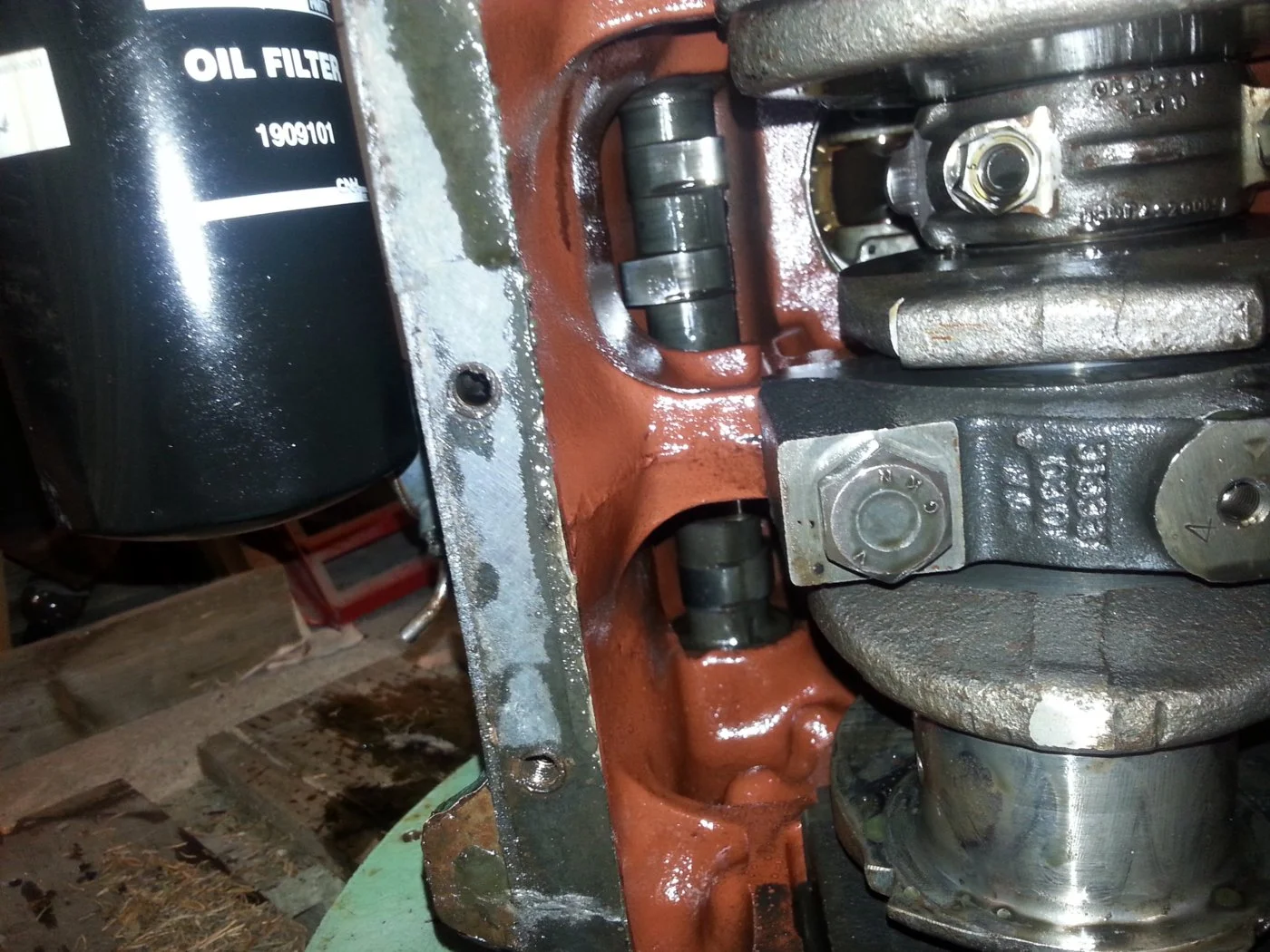

Nonii ny olis Perkinssoni kasassa koe käyttöä ei ole vielä suoritettu kun siihen tarvii ton kytkimen että voipi tarttailla. Liittelenpä tähän muutaman kuvan että mitä se sisälsi purku vaiheessa.
20161116_105904.webp 20161116_105829.webp 20161107_193050.webp 20161107_193025.webp 20161107_192910.webp
