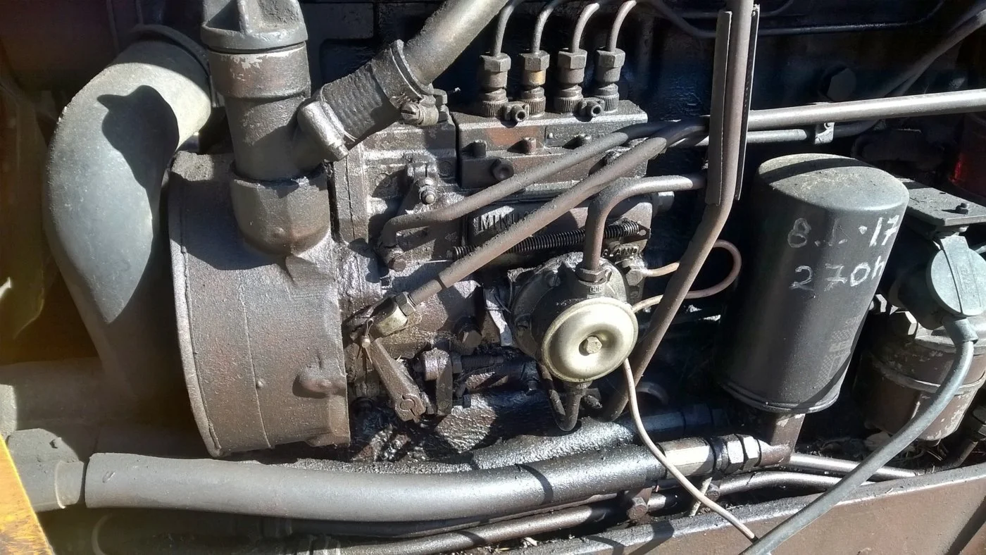

:beatdead:Eihä mulla oo yhtään ainutta mopon sisä kumia jemmassa ja tuskin se etes venyy tuohon ku kuitenki paksumpi pää on sen 115mm. Alakaa pikkuhiljaa tuntumaan ahtaalta tää englantilaisten huippu keksintö:paaseina: että rynamiitille ja duutsoneille kohta tarvis:virne:. Ja Tcala on oikeassa siirtopumppu ja ruiskupumppu eri puolilla moottoria:facepalm: voi kristus sitä ilmaamista vaikka toiki kone on sentään irrallaan,saati sitte traktorissa paikallaan oleva.
Tuo siirtopumppu-syöttöpumppu rakenne johtunee monasti siittä, että siirtopumpulle otetaan voima nokka-akselilta monasti, ja puhtaasti rakenteen takia nokka-akseli ei oikein sovi samalle puolelle syöttöpumpun kanssa.
Ne syöttispumput on sitten tietty toinen juttu, joissa siirtopumppu on syöttiksen kyljessä. Esim Bosch A ja P pumput, ja muutamat muutkin ....

Tuo pumppujen sijainti on esimerkiksi Manitoun muutamissa malleissa oikia Georgen & Philipin yhteissuunnittelun rasvattu ***unnuppi.
Korsteeni,fööni & pakosarja edessä, samoin koko ilmanputs.kyhäelmä tämän kruunaa vielä poikittain asemoitu perkiinialainen.
Oikea ranskalaisen ja englantilaisen siitos.
Sitten taasen -81 903 Vallu perinteisellä Minimec pumpulla.... Siirtopumppu syöttiksen kyljessä. 3v vanhemmassa 1410 Taavetis vastaava Minimecci, mut siirtopumppu toispuolella lohkon kyljessä....

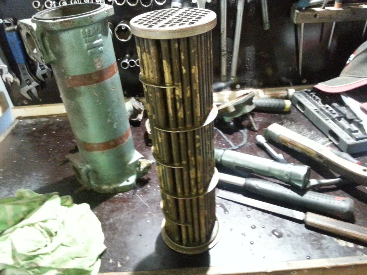

leikkaa ha tai ka sisäkumista palanen jolla saat kennon pään peitettyä ja venttiili pala toiseen päähän sekä lemmarilla kiinni tai laita kumilevy alle ja päälle ja puristuksiin jotta tiivis mutta painetta tarttis saada sisälle ja punkkaan jotta vuotokohdat näkyy tosin saippualientä voi ruiskuttaa päälle niin vuotokohta näkyy ilman upotusta

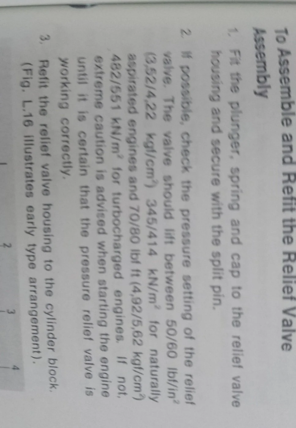

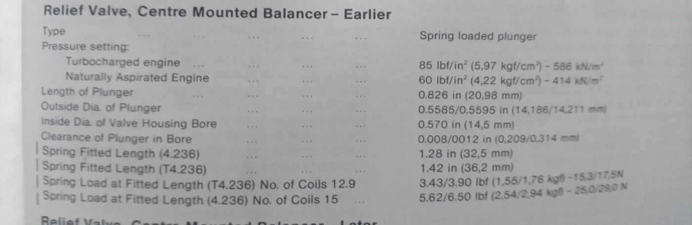

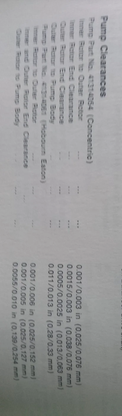

Thanx Tcala:palvova: ööli pumppuhan tässä on uus vaikka eihän se sitä sano että vika ei olis siinä. Mutta toi paineen rajoitus venttili sitte on tarkastus listalla ku vaan sais ööli pohjan irti tuosta on vaan v. mäinen operaatio tolle irto moottorille ku se makaa sen öljy pohjansa varassa trukki lavalla.

Vaikuttais ett by-passista / paineenrajottimesta ollee kyse. Toki uusi pumppukin voi ola epäkurantti, toivottavasti ei.

Se on niin päivän selvää toi på engelska mulle:virne: tässähän öljyn jäähdytys on tehokkain mahdollinen suoraan raaka vesi kierrosta suodatin jalassa lämmön vaihdin jossa kiertää meri vesi. Juhannus lähestyy perskuta ja ei kerkee ny perehtyyn koko keksintöön ja purtilo pitäis vesillekki saada:paaseina:
