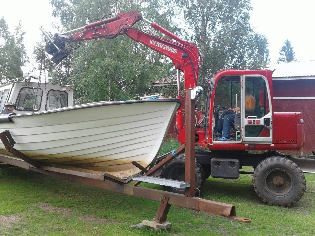

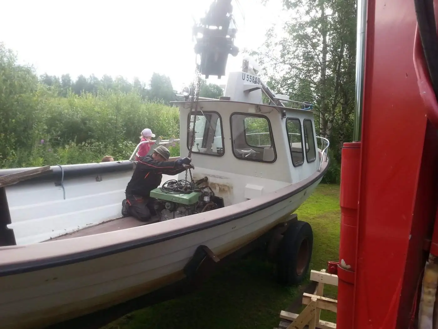

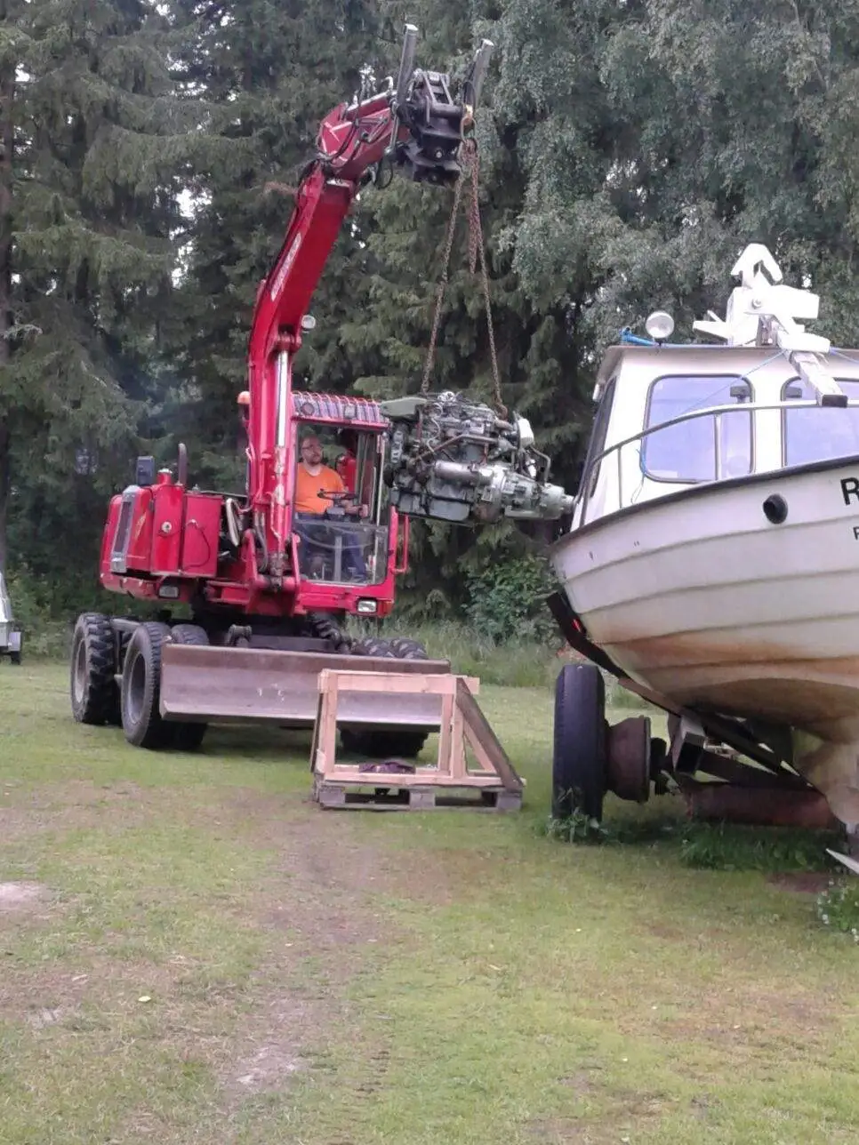

:hui::kouhoti: IMG-20170729-WA0004.webp IMG-20170729-WA0000.webp IMG-20170729-WA0001.webp 20170729_091119.webp Se on siäl ny melkolailla jo kiinnikki:leveahymy: . Patteri oli jossain tallessa nii ei päässy koe pyöräyttään. Häly systeemit on vielä vaiheessa meinaan autotarvike puolella näkyy olevan niiden tuulettajan antureiden saatavuus heikohkoa mutta katsellaan ja suunnitellaan sais kuiteski veteen ton.
Ps Huomaa apuväen ikähaarukka yli 65v:leveahymy:
