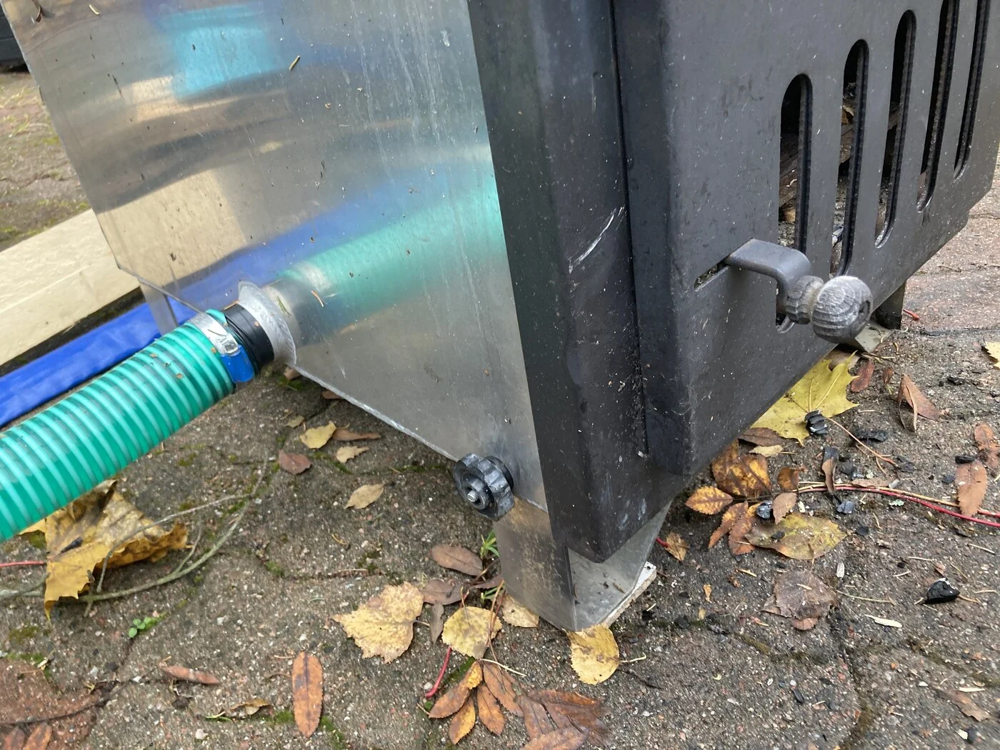

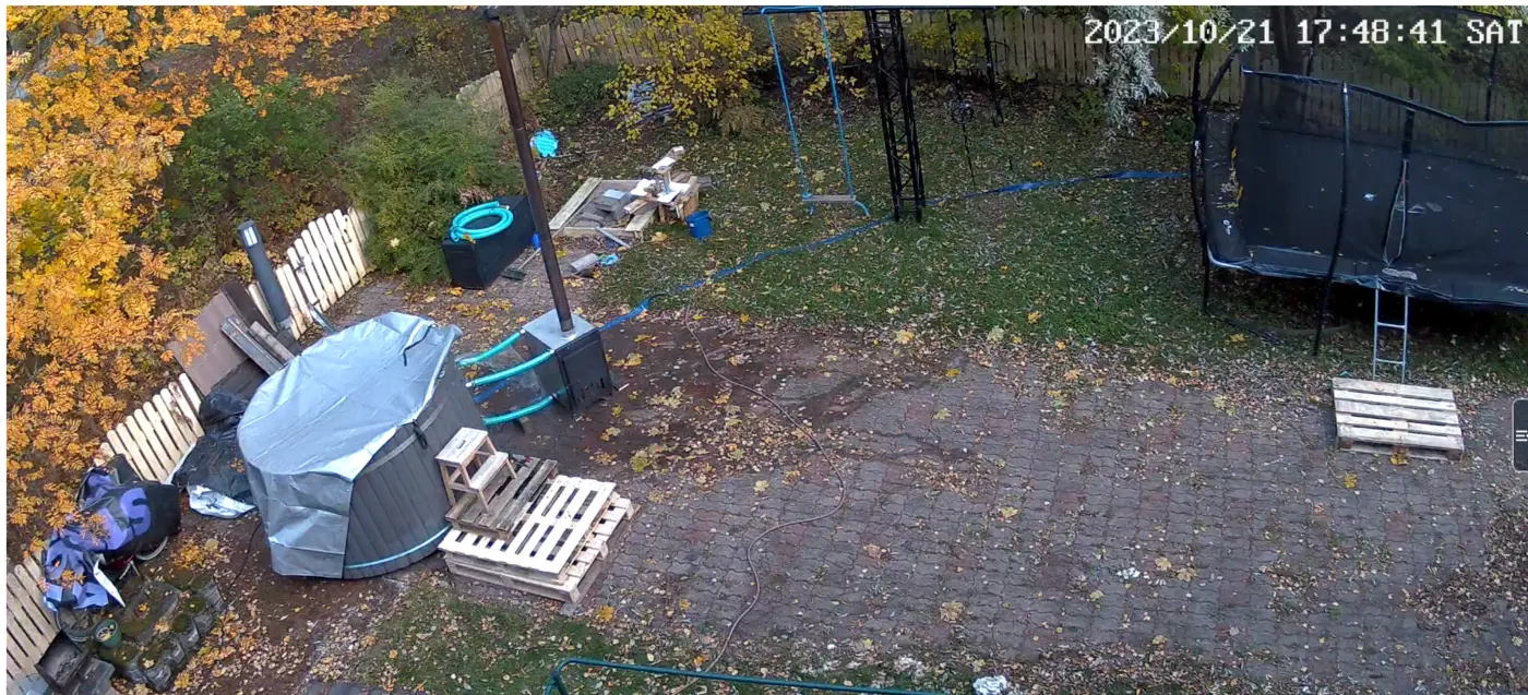

Alkuun siis tiputteli joka liitoksesta vähäsen mut ei kriittisesti, sit kamina hiukan keinahti takaviistoon ja letku pääs lipeämään irti. Ei siis paljuilla tänään, tarvii huomenna käydä metsästämässä parempia klemmareita. Puuilon haponkestävät ei olleet Teponkestäviä, napsui tyhjää kiristäessä jo ihan suoralla klemmarimeisselillä. Ja noi paljun mukana tulleet vanhat oli sen verran solmuun väännettyjä ettei 7mm hylsyä saanut mahtumaan, eli talttapäällä yritystä.
Kaminan siis petasin alunperin vaakatasoon että piippu näyttäisi edes etäisesti fikusulta, sit hetken lämmityksen jälkeen totesin sinne jäävän siinä asennossa ilmakuplan ja otin yhdet fillipalat alta. Siinä se vaan jäi sit näköjään letkujen varaan, valvontakamerakuvassa näkyy hyvin kun kamina ton säädön jälkeen parikymmentä minuuttia kallistu vähitellen kunnes letku pettää.
Kymmenisen minuuttia toi pääs palamaan ilman ylävettä, toivottavasti ei vielä siinä ehtinyt ottaa itseensä.
Plussakeliä se näyttäis lupailevan, ehkä tonne uskaltaa jättää siellä olevan veden sisään odottamaan huomista ja uutta yritystä lisäpalikoiden jälkeen. Mitähän tohon liitokseen voisi parhaiten kokeilla tiivisteeksi, ilmeisesti tossa letkussa toi kova kierre on sen verran huonosti puristuva että siitä jää vuotamaan.
Varmaan kannattaa sammuttaa tuo kamera, jos isommalla porukalla pienessä sihissä paljuilee🙄. Jotain porukan myöhäisillan "käden vääntöjä" sit tarvitse myöhemmin ruudulta tuijotella😄
Jooh, ihan oli ajatuslistalla jo nyt omallakin porukalla mennessä käydä nappaamassa virta irti siksiaikaa
Yleensä olen isommissa ja etenkin noissa kurttuletkuissa käyttänyt tällaisia pultilla kiristettäviä.
Biltemalla näyttää olevan yhdellä pultilla kiristettäviä, tuokin on parempi kuin perinteinen klemmari.
Ääni pulttikiristimelle, jos saa niin tuplapulttiversiona. En oikein noita normikiristimiä käytä kuin paikoissa missä on pakko. Konalasta löytyy Hydromarket, kävisin siellä (vaikka se vähän viivästyttääkin kassien huljuttelua).
Pulttikiristeinen klemmari ja silikoniletku niin ongelmat on ratkaistu...
Ei tarvii olla silikoniletku. Kyllä 2-pulttinen kiristää melkein minkä vaan, kunhan ei ole metalliputkea. Mustaa PEM-putkea olen monessa paikassa liittänyt letkukaralla ja pulttiklemmarilla. Ja vaikkapa veneen märkä pakoputki. Tosi jäykkää moninkertaista teräsvahvistettua 76 mm letkua, olisko seinämäpaksuus 10 mm luokkaa, kiristyy 2-pulttisella hyvin.
Näköjään sitä oppii itsele ihan uusien tuotteiden olemassaoloa, enpä muista tollaisia pulttiklemmareita nähneeni. Sellaisetpa täytyy huomenna käydä noukkimassa kokeeseen ja sit jos ei niilläkään lähde niin ensi viikolla järeämmän ammattikaluston ääreen. Oli kyllä kolmivuotiaalle sen verran iso takaisku ettei tänään päässytkään itse sytyttämäänsä paljuun että tuskin voi viikkoa odottaa :)

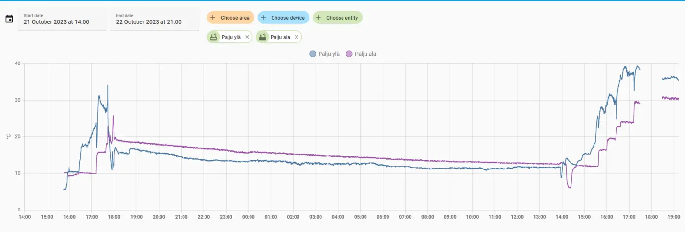

Biltema-reissu tuli tehtyä ja tänään palju palveli paljon paremmin.
katko käyrässä on tarkoituksellinen, tuo mittari käy toistaiseksi verkkosähköllä ja jatkojoho paljun alla ei tuntunut kivalta idealta kylpemisen aikana. 24v versio suunnitelmissa jo.
Hyvin näkyy sekoittamisen vaikutus tossa alaveden lämmössä

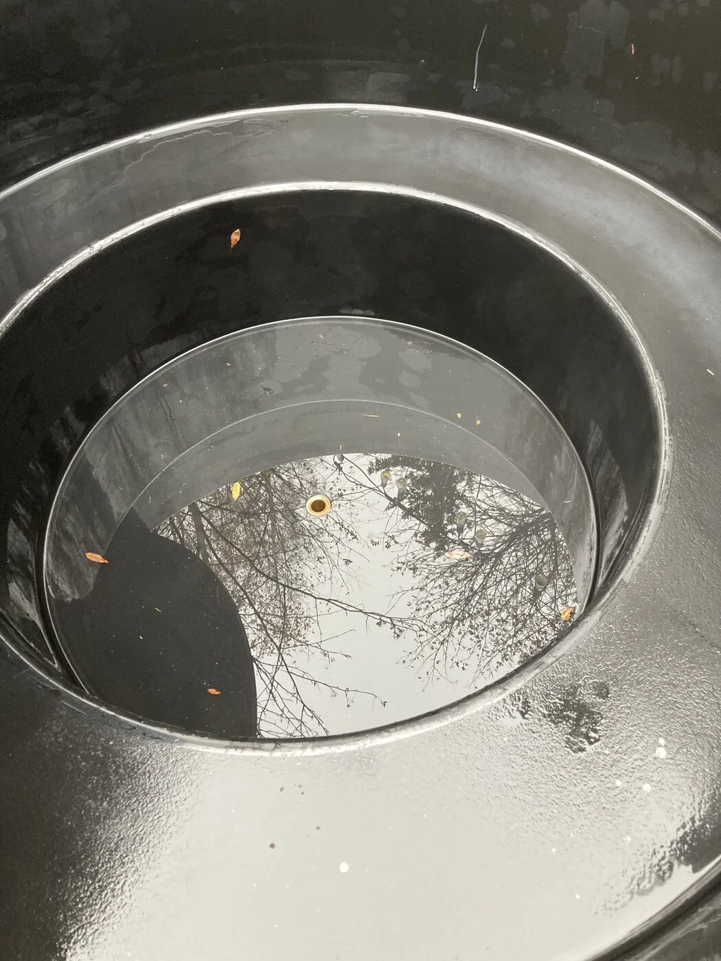

Hiukan ois tuossa kehittämistä vielä tyhjennyksen osalta kun nyt tänään laski tyhjäksi
Pohjalle jää toista senttiä vettä kun keskellä oleva tyhjennysreikä on reunoja hiukan korkeammalla, samoin kuin penkit hiukan taittaa ulospäin. Saa havaita oikeneeko tuo jos puukehikon saisi tukevammin ympärille.

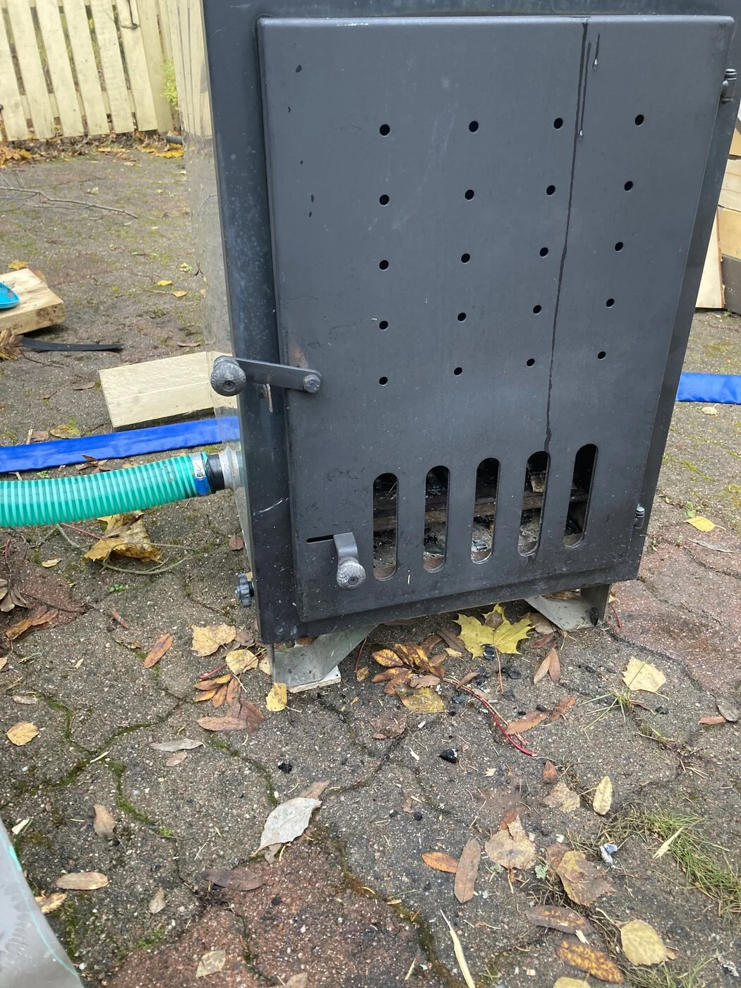

Kamina on nyt hiukan vinossa jotta ilmakuplat poistuvat kohti paljua, mut nyt toi kaminan tyhejnnystulppa on sit myös hiukan ylämäkeen korkeimmasta kohdasta, ihan merkittävä määrä vettä tuonne jäi ennen kun kaminaa kallisti
Saisikohan tuonne toiseen kylkeen tehtyä vastaavan reiän jollain kotikonstilla, kauhean hyvää porauskalustoa ei käytettävissä ole kun todennäköisesti joulukuusiporalla tuohon ei reikää pääse tekemään
Niin onkos siellä kohta heti palotilan seinämä vastassa? Kuppiterällä ilman keskiterää. Vaikka lautaan poraa normaalisti reiän, keskiterä pois ja sitä lautaa käyttää ohjurina. Joku syvyydenrajoitin vielä, että käy vahinko.
Tai sitten lyhyellä keskiterällä, riippuen paljonko on pelivaraa.
Oletus lienee että sentti-pari siellä ois vettä välissä, eli toi kuppiterä ois varmana varsin toimiva lähtökohta kokeilla. Ja kun sitä akkukoneella jyystää niin tuskin vahingossa on menossa seuraavasta teräksestä läpi kun ekan alumiinin läpi menee
Makitalla uppoaa tunnottomasti kun veitsi voihin, ja Milkkarilla ei tuu reikää kun pyörähtää koko kamiina.

Kaminan kylkeen tuli porattua kuppiterällä ja lautaohjurilla poistoreikä onnistuneesti, veneen tulpalla sekin suljettu.
Pohjaan printtarsin flex-filamentistä tulpan, ihan täydellisesti ei mitta osunut ja viikossa se poistoputken jatkona olevan, yli pinnan tason yltävän letkukiepin täyttää. Joskus tarvii ottaa uusi yritys hiukka isommalla. Mut sen verran hyvin toi jo pysyy että sen irtisaanti tyhjennykseen vaatii jo tekemistä, varsinkin kun se yleensä on kylmällä ja ei niin puhtalla vedellä täytetyn paljun keskeltä. Paras ratkaisu tähän mennessä on ollut nipparilenkki kiinni tulpassa, ja harjanvarressa letkuklemmari niin että sen irtopäällä saa tuon lenkin kalastettua.

Toinen ylävesiletku tiputtelee välillä hiukan, se tarvii tiivistää joskus kun seuraavan kerran on vedet pois. Muissa letkuissa taitaakin jo olla pari kierrosta AT7 teippiä kaminan tuumakokoisen holkin päällä että osuu milli-letkuun joka taas on paljun pään holkkien kanssa samaa. Tai sit meni toisinpäin, jokatapauksessa hiukan on liika iso letku tuohon kaminan päähän ja sen verran kovaa ettei klemmari jaksa vetää kiinni
