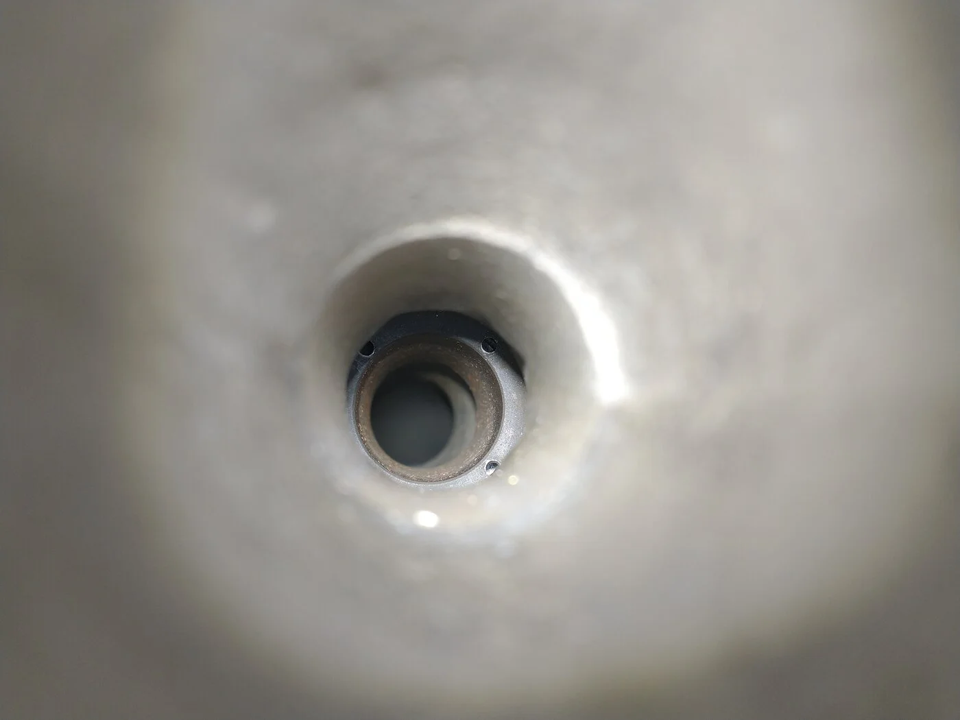

Ei oo joo, keskellä pohjaa mutta silmämääräisesti toista senttiä korkeammalla kuin pohjan reunat. Samoin jakkara-osa kaataa vähän ulospäin.

Itelläkin on tyhjennysreikä sivussa. Vaikka nyt onkin pohjan tasalla, ei tuollaiselta tasaiselta pinnalta moskat valu ulos. Samaten vesiletkulla suihkiminen lähinnä vain siirtää roskaa paikasta toiseen. Toki osa ajautuu uloskin. Jälkikäteen ajateltuna, olis pitäny pistää hieman vinoon koko höskä.

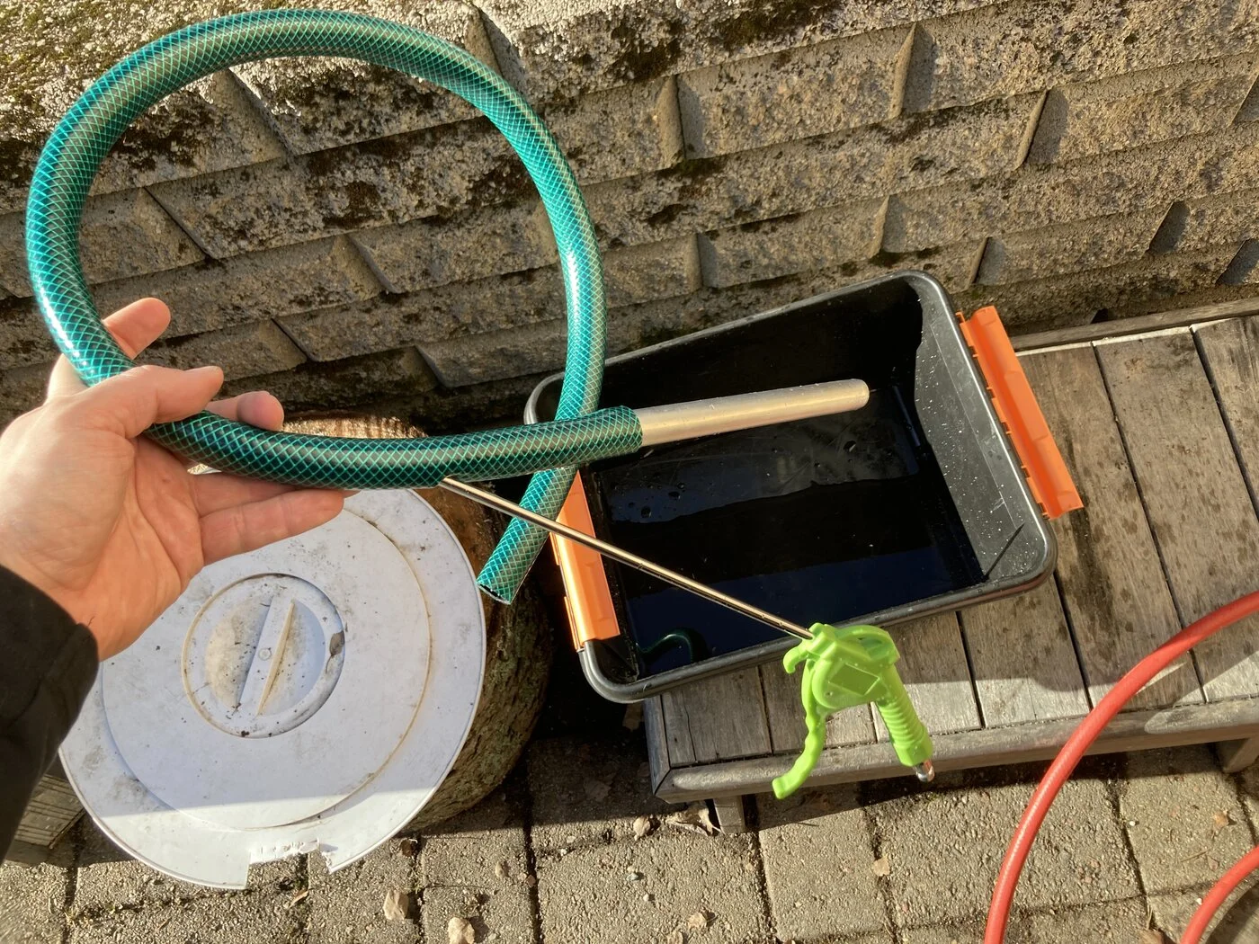

Ensikokeilu satunnaisilla käsiin osuneilla palikoilla:
Metrin letkunpätkästä meni vettä läpi, melko pienenä norona tosin. 20cm jappia tuolla letkun päässä että sai pään osumaan veteen kun on vähintään pitkä toi puhalluspilli. Seuraavaksi voisi keksiä jonkun u-mutkan paineilmalle tonne päähän että saisi nollattua imumatkaa. On tässä siis jotain mahdollisuuksia

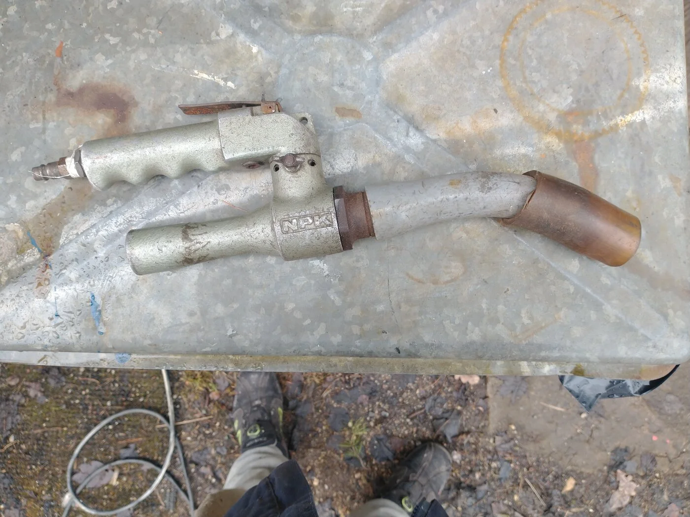

Mulla on tämmöinen, ihan hyvä ollut koneen kopin siivoukseen metsäkonehommissa. Melko tehokas imu, ei mikään teollisuusimuri mutta sellaisen keskiverto koti-imurin luokkaa. Tuunasin vielä vanhalla Hooverin letkulla ettei tarvii kenkiin roskia puhaltaa kun tuo oma letku oli onnettoman lyhyt.
E:linkki unohtui: https://www.protools.fi/Muut-paineilmatyokalut/Bahco-BP219V-Paineilmaimuri
