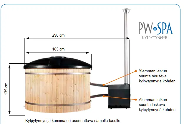

Huomoi, että yläputkien tulee paljussa olla niin alhaalla, että eivät jää veden pinnan yläpuolelle, kun ihmiset nousee sieltä pois.
jooh, se on se ehkä isompi syy etten niitä ehdoin tahdoin haluaisi nostaa. Toinen on sitten se ettei tarvisi rakentaa kaminalle alustaa vaan saisi olla tukevasti maan tasalla.
vastaan tulleet ohjeet on kaikki kovasti sitä mieltä että paljun päässä läpiviennit pitäis olla isommalla välillä kuin kaminassa:
( https://www.rexnordic.fi/wp-content/uploads/2021/08/TK-35-ohjekirja.pdf )
Jos alempi on alaviistoon kaminaan päin, niin siinä en ainakaan haittaa näe luonnollisen kierron kannalta. Jos ylempi on paljon alamäkeen, saattaa ongelmia tulla.
Joo hyvin toimii vaikka alempi putki nousee allasta päin, se lämpötilaero pumppaa vettä kuin pumppu kun kaminassa on kunnon tulet. Mutta kuten yllä mainittua niin se ylempi putki on ilmanpoiston vuoksi tärkeämpi saada nousulle altaaseen päin.

Jos kaminan ala yhde on alhaalla, niin kaminalle ei kun vain koroketta ja alaputki alaviistoon paljuun nähden niin kaikki ryönät poistuu tyhjennettäessä. Yläputki asennetaan ehdottomasti yläviistoon.
Mulla on alaputki alaviistoon ja yläputki yläviistoon, ei mitään ongelmia vapaakierrossa. Väliputket on myös eristetty kuin kaikki muukin kun käyttöä on talvella, poistoputkessa - vipuhanassa on lämpövastus.

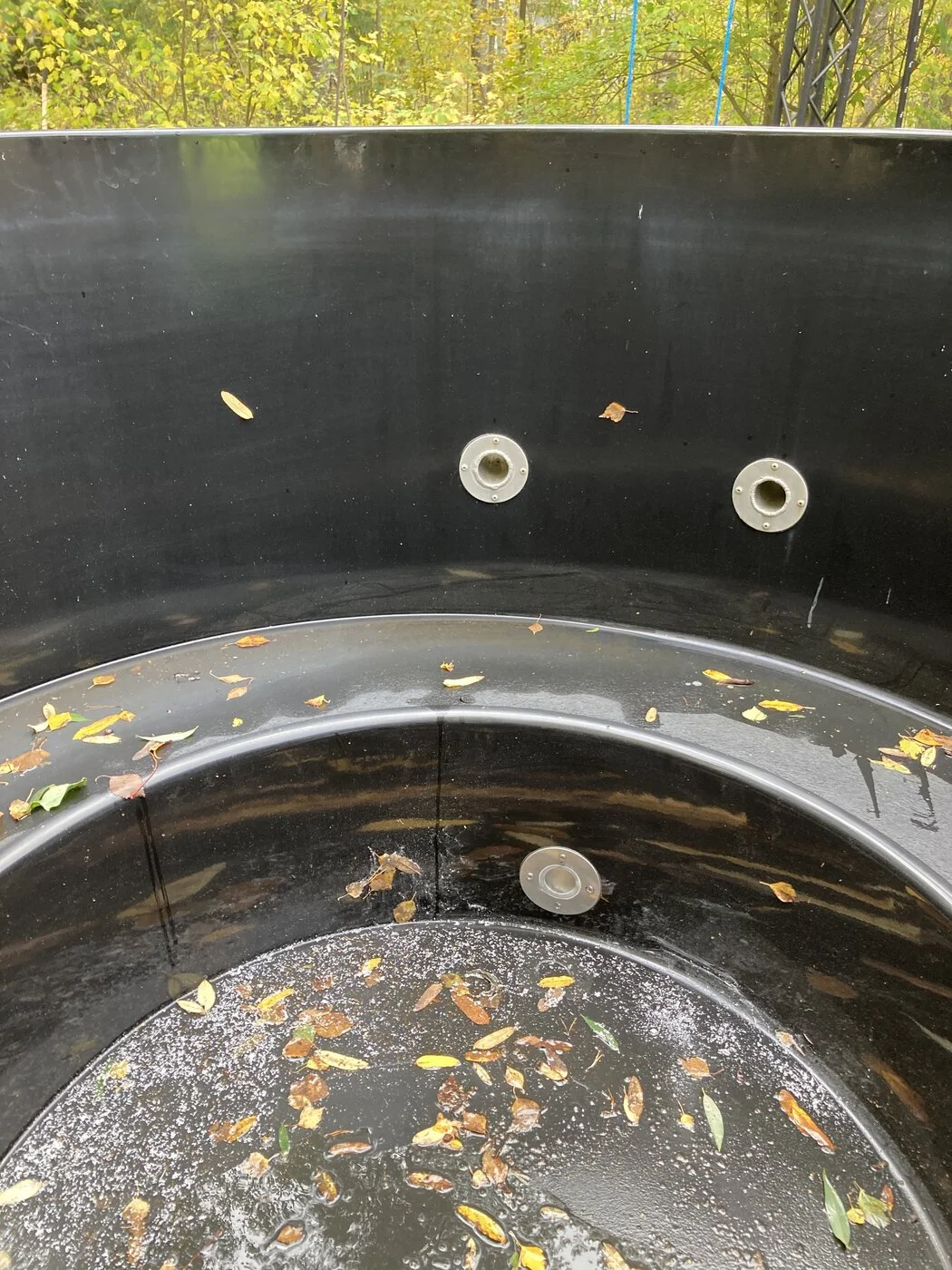

Tänään tuli hiukan katsottua paljun suuntaan ja yhtäkkiä siinä olikin reikä. En tiedä liittyikö kädessä ollut 51mm reikäsaha jotenkin asiaan...
Hetki myöhemmin 7v juniorin avustuksella (tekemätön paikka noita keskenään ruuvata...) siinä oli myös läpivienti, jollain käteen osuneella liimamassalla tiivistettynä.

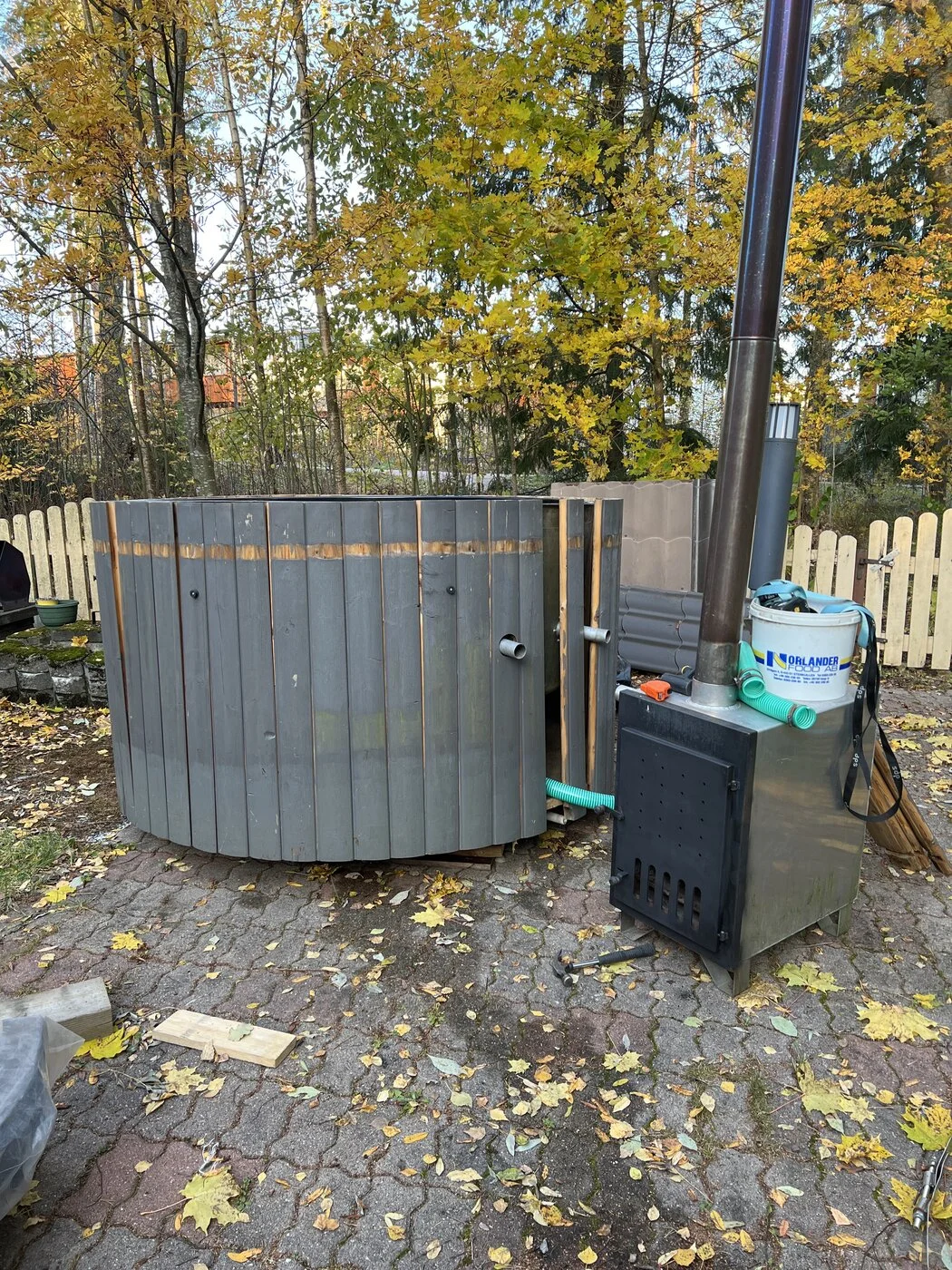

Kattila tuli pestyä, pohjaventtiili ja uudet letkut asennettua sekä lautoja naputeltua paikoilleen. Vähän tuo on tiukkaa kun lautojen naputtelen jälkeen olisi irtona neljä lautaa ja tilaa noin kahdelle. Voipi olla että katkaisen tuosta jonkun, jätän ton letku-osaston alareunastaan auki ja keväällä sit kun ovat ehkä kuivempia, uutta yritystä saada reikäpaloja kohdalleen.
Piipun asensin myös ja totesin että tuolla kolmen metrin torvella tarvii toi kaminakin saada melko vaateriin että näyttää edes etäisesti järkevältä.
Huomenna jos sais ton kattilan reunuksen fiksusti tohon puiden päälle, voisi olla testikeitoksen paikka. Pohjatulppa tarvii vielä jostain taikoa ennen sitä, joku about kolmisenttinen putki siellä on eli ihan keittiöaltaan tulppa vois osua
