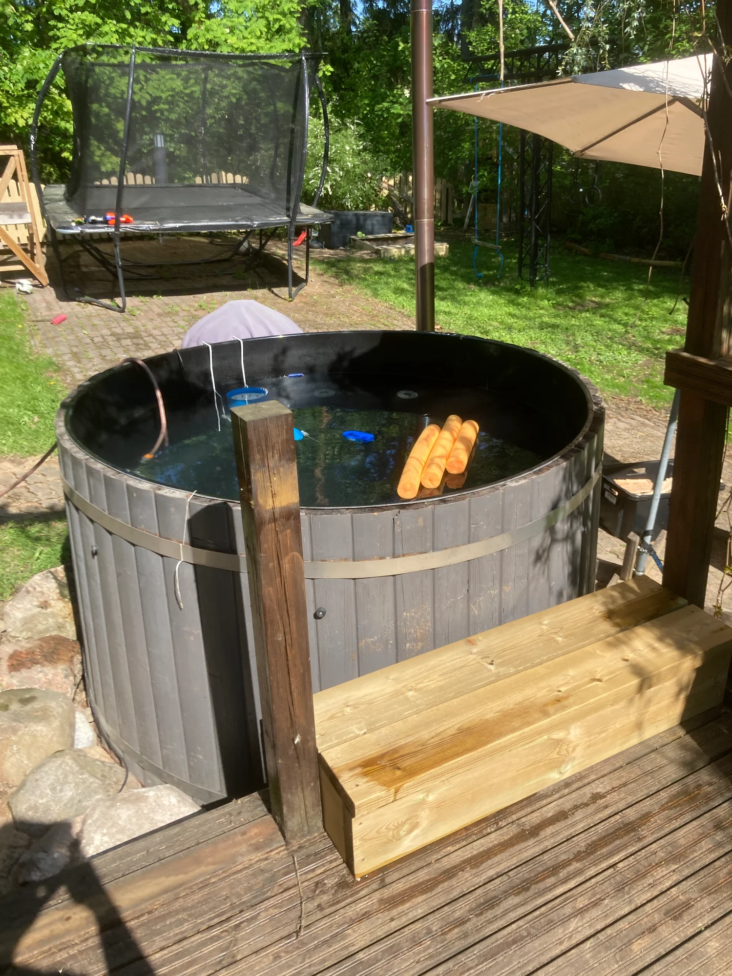

Tänä keväänä tuli tuo palju jumpattua terassin viereen, huomattavasti kivempi vahtia lasten mulaamista siinä suhteessa aika paljon korkeammalla istuen, ja toki myös helpompi itse sinne kömpiä. parikymmentä senttiä tuli tuosta multaa raavittua pois toisesta reunasta, ja kivilaatoille perustus, en siis ryhtynyt oikeasti tuota perustamaan murskeelle tms, ois ollut aika paljon isompi kaivuuprojekti. Toukokuun puolivälissä täyttö, viis kertaa tuli lämmitettyä ennen tyhjäsin sit ennen lomareissua ja nyt sen jälkeen taas täyteen.
Kivasti on aktiivihapella ja suodattimella pysynyt kunnossa, isoin murhe tuntuu olevan kaminan sisään ja letkuihin pintoihin tarttunut mähmä jota sitten ilmakuplien mukana ja muutenkin sieltä aina välillä päätyy veteen. Ja nyt eilen sitten tuon suodattimen pumppu lakkasi pyörimästä, pienellä purkamisella löytyi katkennut muovinen akseli joka on toisesta päästään liimattu moottorin sisään kupin pohjaan, ja veden puolella oleva ratas pyörii sen ympärillä magneetin voimalla. Varsin hankalan näköinen korjata, joten kokeillaan josko hyllyssä ollut Bilteman pilssipumppu palvelisi paremmin, sille on nyt printterissä sovite tulossa
