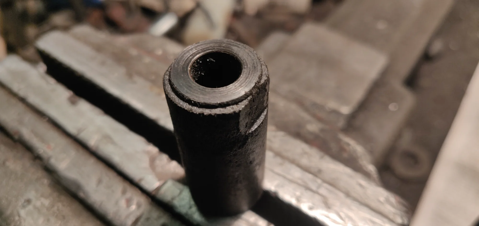

Mutta kun se pää on tuollainen.
Toi on kymmenen kertaa karumpi mitä mun suuttimissa. Mulla on se tiivistyspinta ihan sileä eikä siinä ole tuollaista prikkamaista reunaa ollenkaan. Lievä viiste vaan.
