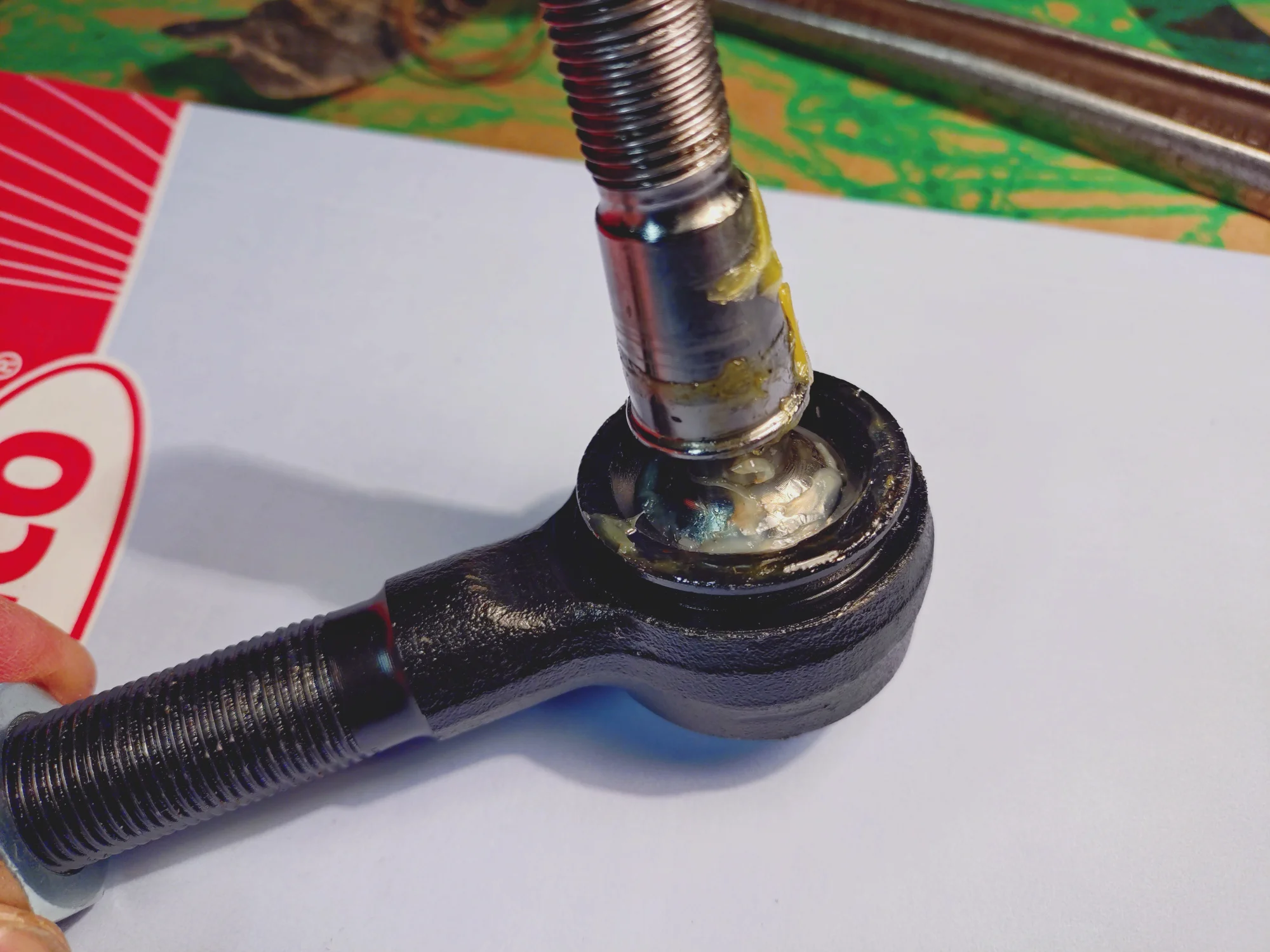

Ootte varmaan joskus ihmetellyt, kun jonkun tojolooran nivelet kestää yli puoli miljoonaa ja jossain muussa merkissä: vuoden pari.
Tässä on SKF brändillä myytävä tarvikenivel. Rasvaa on ohuelti liukupinnoilla. Ei tullut otettua kuvaa Toyotan nivelestä, siinä oli rasvaa melkein sen verran, mitä suojakumin alle mahtuu.
Nappasin suojakumit näistä nivelistä 594tkm ajettuihin alkuperäisiin niveliin ja matka jatkuu. Toki vanhat rasvat pyyhkäsin pois ja korvasin uudella.
Niksi tulee siinä, että oon omiin kulkuneuvoihin laittanut nivelenvaihdon yhteydessä tuon suojakumin alusen täyteen rasvaa. Tutkimus jatkuu, sillä ei ole sen jälkeen tarvinnut uusia niveliä. Tämä tuli erityisen hyvin esille etuveto Vitossa, jossa vakaajan päitä sai vaihdella joka toinen vuosi. Uusien lisärasvauksen jälkeen niitä ei oo menny yhtään ainkaan sinä aikana, jolloin auto oli ajossa.
Oon siinä oletuksessa että tällainen nivel kuluu väljäksi, kun sinne sisään pääsee kosteutta. Tuo teräspallo ruostuu ja syö äkkiä muovipesän väljäksi.
Rasvannut minäkin olen omiini, enkä muista rasvattua vaihtaneeni.
Oon kerran suomalaisesta tarvikeliikkeestä ostanut tuollaisen suojakumin ja toista kertaa en osta. Kesti todella lyhen ajan. Tästä tapauksesta on jo aikaa, mutta vieras varaosamyyjä muisti minut, joten ei ollut kysymys kovin monesta kuukaudesta (kävin siis kiroamassa ne kumit).
Ostan koko semilaadukkaan nivelen, tai sitten voisin kokeilla silikonista suojakumia.
Muutaman kerran kokeillut tuollaista ns.yleimallista suojakumia johonkin niveleen, mutta oman kokemuksen mukaan istuu joko huonosti tai erittäin huonosti. Toki voi johonkin käydä hyvinkin.
Rehellinen rasvanippakin mahtuisi monasti olemaan.
Jos nivel on joka tapauksessa uusittava niin on helppo irtonaisena porata ja kierteittää.:)
Mites macperssonin yläpäät. Ne voisi ilmeisesti kanssa täyttää vaseliinilla?
Ei ainakaan haittaa. Yhdestä ruotsin tuontirellusta oli kuningaskunnan puolella katkennut etujousi. Täällä Suomessa kärähti ohjaustehostin. Yksi yläpään laakeri oli vaihdettu, mutta toisesta tuli vielä tämäkin seurannaisvaikutus.
Kyllä niitä kannattaa tutkia ja voidella joskus. Niiden vähittäistä jumiutumista ei ehkä huomaa, koska tehostin tehostaa.
Näinhän se on, mutta on periaatteessa kiellettyä. Ohjauslaitteisiin ei saisi porailla, mutta on sitten eri asia puuttuuko kukaan.
