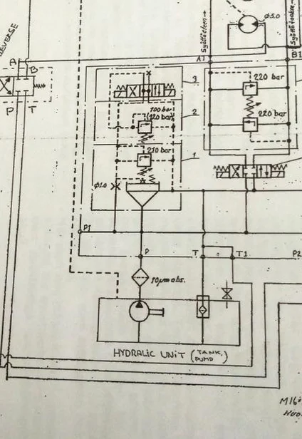

Kaadoin jonkin verran puita ja käynnistin countyn ja prosessorin. Nosturia vähän ja sitten öljyt päälle prosessoriin, siitä se heräs ja hieman sitä lämmitin. Puu sihen, ei kukaan kotona. Jess. Siinä sitten että varmasti sähköä lähtee, merkkivalot ok. sitten sen verta tyyntä, ventiilit naksuu. Siellä ventiilistössä on popetti ventiili ja sen käskyttää 4/3 ventiili cetoppina, sen alla matalapaineen paineraja, eli karsinta ja käänöt, Sen alla sitten päävaro ja sen alla se popetti siinä on tietty kanava sille päälimäiselle, kuusikolo semmonen ja oliko nyt joku 0,4mm reikä. Siinä roska, niin ei vaan herää. Puuhastelin sen auki metässä. Onneks tehny sen ennen mutta ei paineilmaa tietty, sin kuiteinkin puhalettu ja paperia oli puhdistaa. Sitten kasaan, ja yksi pieni erhe, kaikki oljut pihaan. Jess. Uudestaan ja nytten pimeetä eikä ole öljyä kotona, huomenna kaupunkiin motonetti tai joku hakee öljyy

Kaava, se kolmio on popetti ja siinä näkyy se ohikanava joka menee ylös asti ja jos se tukos, ei vaan saa painetta siirtää se popetti sitten se rupee tekee painetta. Ja kuten te näette se paine varot on tosi ohuuta linjoja, mutta just vain ohjaa, se avaa sen popetin että menee ikään kuin ohi, suoraan tankiin
Ja ei herännyt, venttiilin karaa painamalla ei tapahdu mitään. Eli tukos. Ja nyt kameran kautta lukeehan tossa 8, en ole mitannut mutta ahtaalta toi on tasan millimetriksi. Ja toihan on ylös Ales toisessa päädyssä kuuskolo ja kuopassa , tietty se on altis ja vielä yhteen suuntaan aina.

Huono kuva mutta en selaa PDF puhelimesta nyt. Yön miettinyt ja tossa vastaava uusi malli niin kahdet kuristusnippaa siellä on. Selasin ja x näissä piirustuksissa on ne kuristukset ja o on paikkaa mihin vois laittaa. Siinä ne vika paikat tai sitten se mäntä ei mene kiinni, liikku se ja vaikee kattoo mitä siellä on kun se on tällä öljyä ja vaikee saada paine ilmaa

Niin siis eilen tai joku päivä kun toi koko kaikki kuvassa näkyvää ollu auki niin päälimäisenä oleva suuntaventiili meni väärinpäin.
Sen huomas jo kun ne matalapaineen jutut niincunty tukehtui. Ja syötöstä loppui puhti tyysti. Piuhat ristiin ja se toimi. Siitä viisastuneena ja nää pdffää lukeneena ja ymmärtäny asiota niin pieni miten hieno tää on ollakseen maatilatraktorin lisälaite Suomi ja kasari.
Siis cartridge popet valve. Niin yksinkertainen siinä punainen 1 on mäntä joka ui öljy virrassa ja ihan se pumpun vapaa virtaus A(P), painaa sen männän ylös ja tankkiin B(T), takaisin kun laite ei käytössä. Kuvassa on se käyränä musta nuoli. Sitten kun sen haluaa painaa sen tankiin menevän kiinni niin paine linjoja X, pieniä ku mikä, siinä kakkosen kohalla. Ne kaikki on yhdistetty ja on kanavaa männän päälle. Valinta ventiili ylin valitsee B kanavan joka on tulpattu, paine, se olematon pieni paine ero nousee ja mäntä painuu ales. Silloin myös siellä varsinaisessa ventiilistössä suljettu semmonen, joku toiminto on päällä. Ja myös B puoli on se pää paineen varon alaisena sillä pienen pienellä öljyvirralla kun paine ylittyy se paine ero pienenee ja mäntä pääsee avaa tankkilinjan.
A kytkettynä niin se ylempi paine varo aktivoituu ja sama juttu. Siinä kun luennu ja ymmärtäny erheitten kannsa, niin se matala paineen piiri ja se ventiili itessä on myös virran säätäjänä. Sen huomas kun oli väärin just kääntö oli tosi raju ja vei voimaa kun on suht ohuet sylinterit. Mutta n. puolitettu paine niin se popetti itestään just sopivasti propona raottaa että tarvittava paine syntyy ja virtaus määrä menee tankiin ja ei vie turhaa voimaa. Ja nää molemat samassa ventiilin P linjassa.

Hydrauli jutut jo sen kuin kytkee kiinni, kone jo laanilla, mutta releet ventiilien ohjaukseen ei ollu kotona nytte. Siinä kaava. Siis kun prosessoria käyttää, se vaihtaa nosturilta öljyt, ja kun sahaa, se ottaa myös jäähdytyksen piirin öljyt mukaan. Saas nähä-kokeilemalla?
Jeps, ajoin sen prosessorin hollille, öljyt kytkettynä, vielä silleen että jos vahingossa laittaa hydrauliikan päälle vipu väärin, niin silloin purkautuu tankiin.
Tuijotkaa vielä toi paperille piiros, eihän se voi toimii noin?
Jos "87skat" heittä yhteen silloin se kytkee myös silloin kun ei tarvis ottaa "kaikki" mukaan, turhaan. Eli pitäis olla vielä rele? joka yhdistäis sen korkeapaine releen virta tonne ferraille päin?
