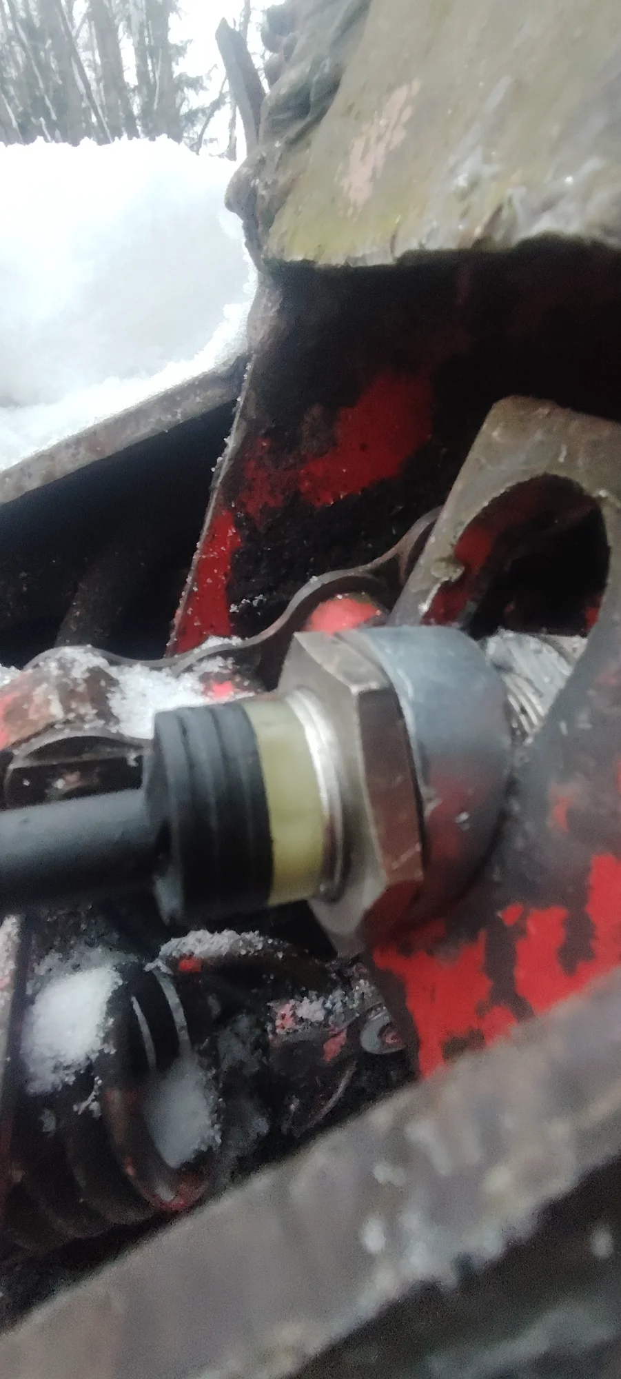

Koitan nytten vino prikoilla, paksuja prikkoja joka hionnut nytten että on nollasta maksimiin ja silloin se koko anturin pötkö on kallellan, istuis jopa suoremmin kohti sitä luku palaa. On siellä valoisaa vielä jospa kävis heittää ne paikoilleen.
Se boksi ois nytten se suurempi.
Näytä liitetiedosto 162028
Niin tomosii pareina niin se anturi istuu oparemin ja se johtopääty ei silloin pitäis osuu suojaan jossa puut liikku päällä.
Näytä liitetiedosto 162029
Näytä liitetiedosto 162031
Niin, se pieni v, mutta eteenpäin. Noi vinolevut siinä, kyllä se vinossa on ja oli säädettäåvissä silleen että elää silloin kun pitää. mutta pelti silti osuu just siihen johdon tuloon. Ja nytten sen kympin luvattu tästä eteenpäin pakkasta ja tuomosii turastella, jess. Siis noi prikat jotain 3mm paksuja, mutta mistä tekis että sais vielä enemän vioutta Oisko joku putki, tai hylsy josta sais katkaistuu? Mulla olis semmosii d16mm jonka ostin sillin kun Countyn nosturin pukin raudan reijät oli liian isot, mahtaisko mulla olla niitä entä 18mm poraa? d20mm on jo väljähkö
Siis se pnp anturin asennus
Muunos holkki ikhlla, sisämitta d19mm ja D25,4mm semmosesta sais veistettyy

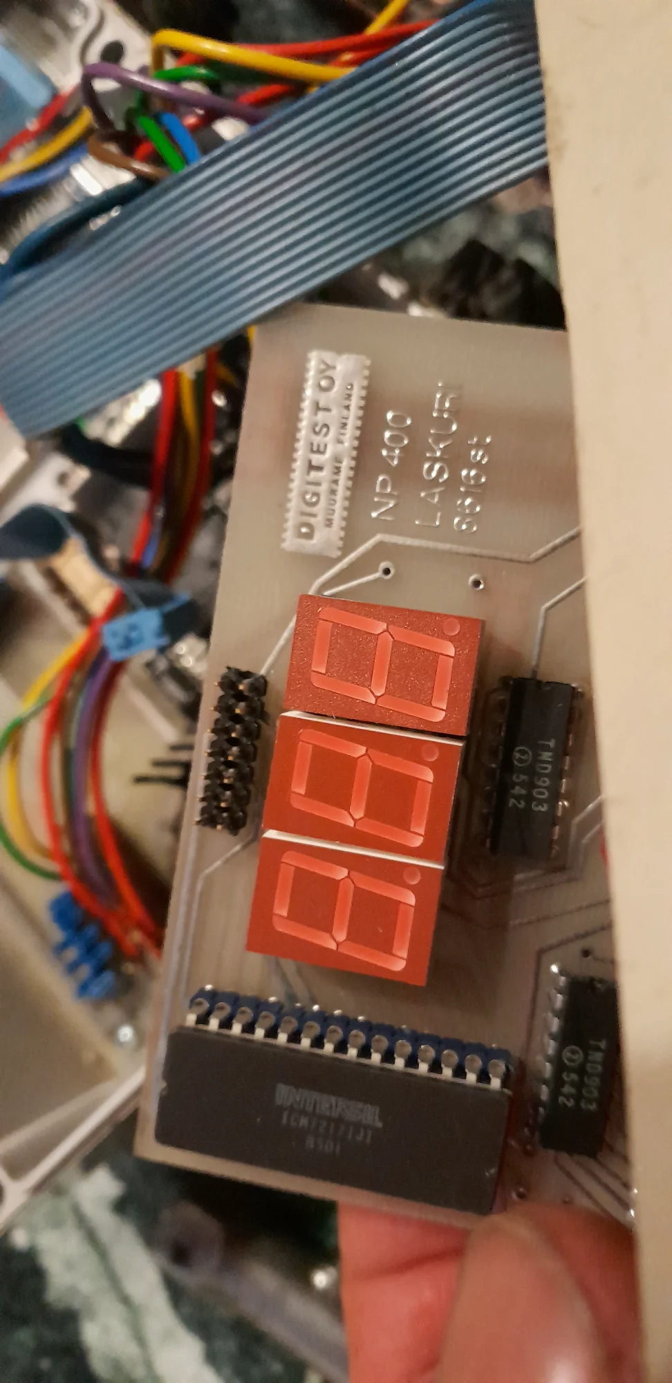

Luin tän, teidän antamia vinkkejä läpi ja tää luistannu läpi. Piti ihan kuklettaa, mutta selvis. Täytyis nostaa se purkki sisään ja visuualisesti tarkistaa se kortti, se purkki tietty nyt ei täällä nytte,
Huono kuva, mutta sormissa olevassa jossa se laskenta piirikortti on, ei näy mutta siellä pohjassa näkyy,
Ja oirehan on boksin sisäisesti, kun toiminnot toimii, mutta se ei nollaanu, ei täydellä kirkaudella, reagoi signaaleihin jotenkin, joku yksi komponentti vialla seillä on.

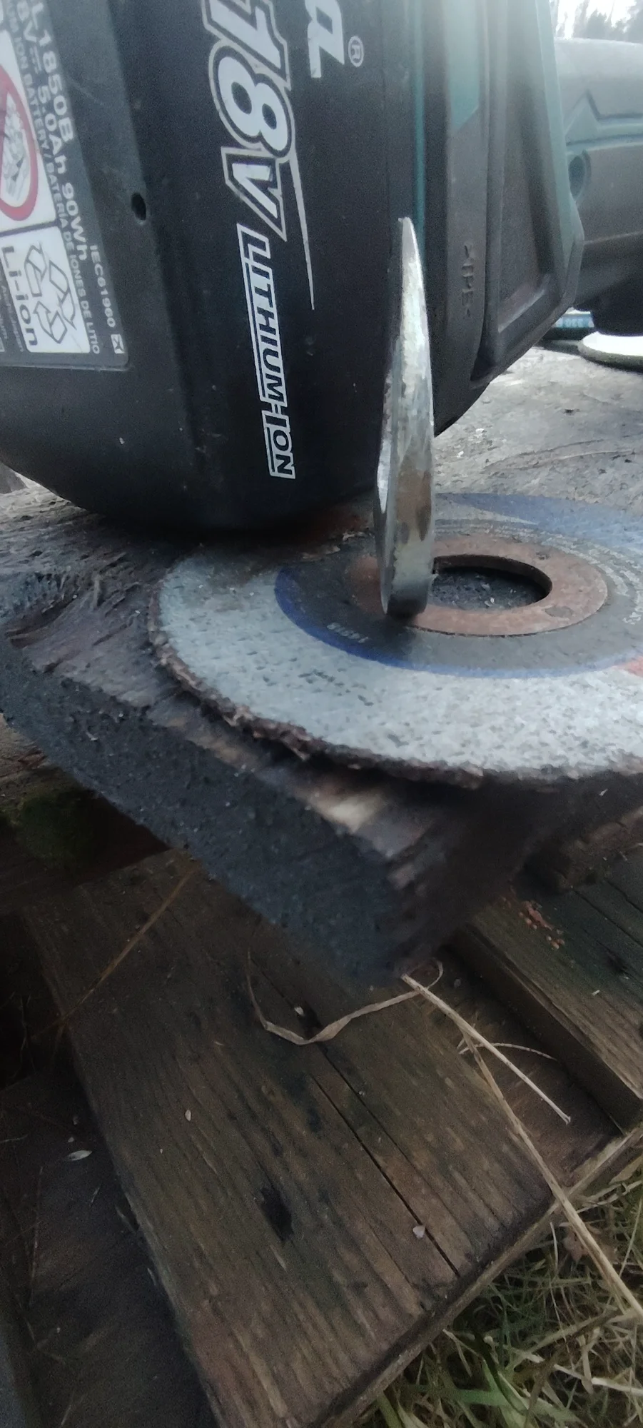

Ne hiotut prikat ei riittäny kallistukseen, niin noista väliholkki sisämitta 3/4 19mm rälläköin vinoholkkeja nytten
Seillä se istuu, ja vaikka alempi kuva näyttää siltä, niin ei pelti paina sitä nytten, jollain sain sen lukuvälin parin kolmen mm, niin täytyy ihan kokeilla.

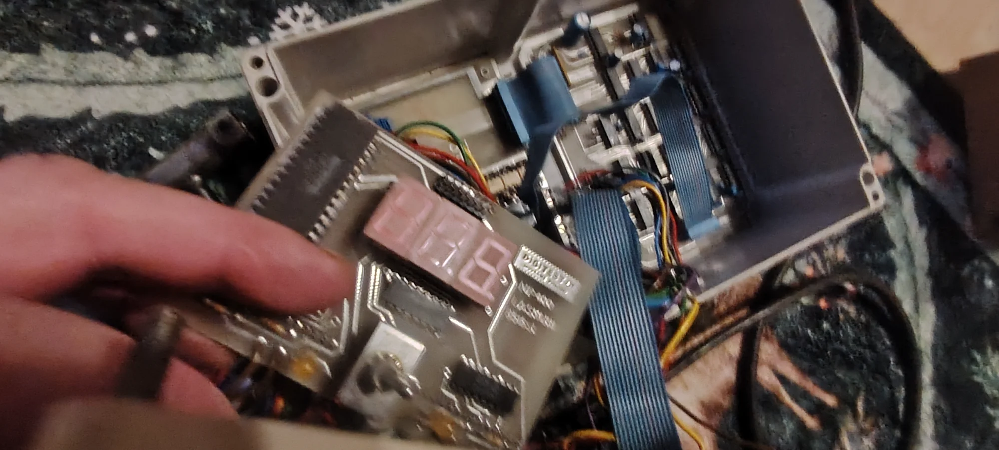

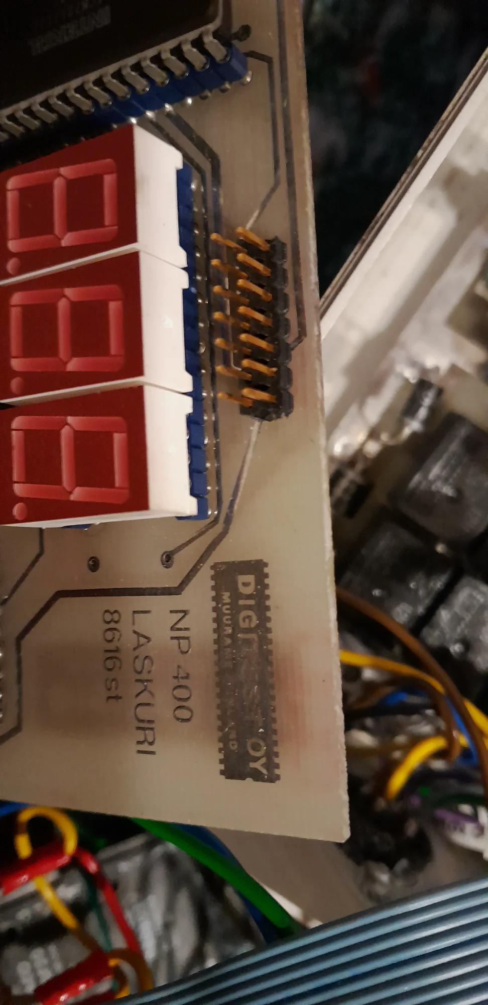

Se ohjain poksin avattuan, ja sillä silmällä noi ehdotetut joka voi aiheuttaa, niin ei siellä kovin monta semmosia ole, ja ne jotka siellä on, niin ei selväti erota että olisi poksannut. Sillähän on kolme piirikorttia ja sata tyypisellä kaapeleilla kiinni toisiinsa. Sen nippu johtoja jotka tulee sieltä npt ja mitan signaalit, se menee samaan kortiin missä ne releet on ja kaikki nappien johtojen toiset päät kiinni. Siitä rele kortista sitten viereiseen kortiin missä koko kortti täynnä mikroprosessoreita, tai sen näkoisiä. Siitä sitten siihen joka kuvia on jo, missä ne numerotaulu ja se laskin mikroprosessori on.
Niin, viimeksi kun se oli kiinni, siitä sain selville että numerot ellää, himmeesti kun pyörittää mittapyörän, eli jonkin tasoista eloo on.
Mutta ei tottele nollausta tai käynnistyksen jälkeen sen pitäis olla 000, nytten siis rändomisti ja vaisuna numeroita.
Että mistä rupis ettii?
