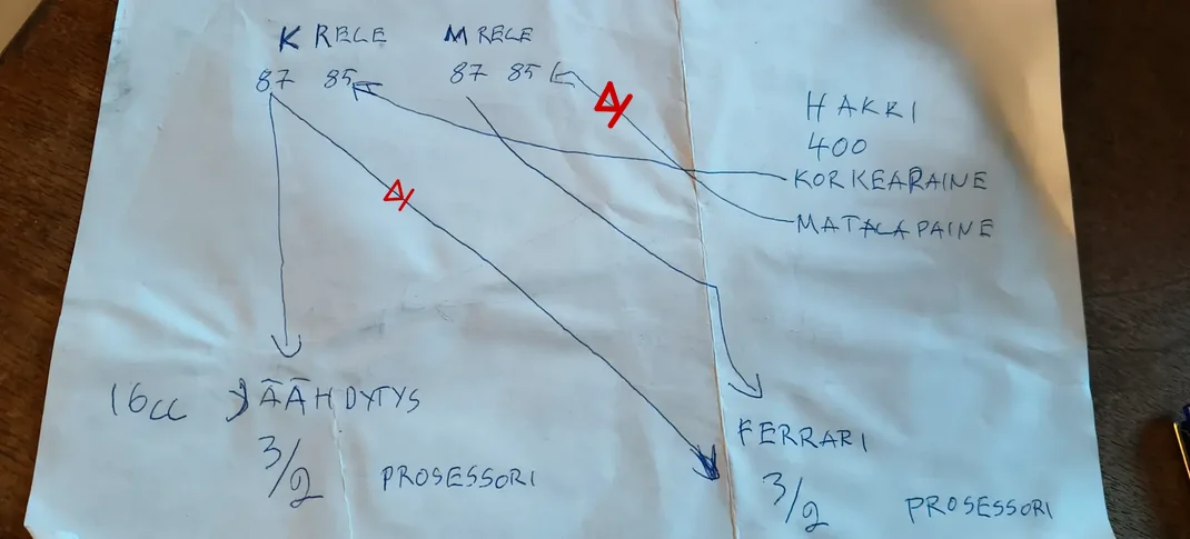

Diodiko väliin? Se motonetistä äkkiä arvokaampi kui perus rele? Minkälainen tarviin? Kun partco on yleisesti tyylinn 600voltia 2A ?
Kun ei tiotia nyt oo, niin abigo irroittamalla, toimii se, jee. Mutta useamman kaljan ja ihan hiljaa tujottaa kaavake yllä, en vaan kesi miten sais toimii olemassa olevilla että menis toinen signaali menis yhteen, toinen vaikutais molempiin, ilman että menis sähköö väärinpäin?

Matalapaine toimii aivan kuten pitää, vaihtaa nosturin öljyvirtauksen tonne hakkiin. ja matalapaineen jutut toimii nätisti kun se saa huomatavan paljon vähemän kun county tarjoo. Mutta se lisäys sieltä puhaltajan piiristä, puhallin lakkaa kyllä surisemasta, mutta ei vaan. Kaikki releet naksuu, mutta ei vaan lähe. vasta kun vähän härnää, hosuu,vaikapa kääntö ja siitä suoraan syöttö päälle niin silloin jää, hellitä taas ei kukaan. letkut värisee, ja kuitenkin joskus, mutta ei tost noin ja kaikki releet naksuu ja ilmiselvästi magneetit liikuttaa karoja,ja vielä ne kaikki korkeapaineen ei toimi, hmm..
Tarviiko diodeja lisää?
Kun ei nyt diodeja ole saatavana nyt juuri, kuten jo todettu, niin kuvassa oleva diodin tilalle laitoin relen. Ja ei toimi.
Korkeapaine rupes pelaa vasta kuin kytkin M releleen 85, eli signaalin sieltä joka käskee prosesorin ventiilin, sitten toimii.
Onko nyt joku lois sähköö johonkin väärin kun kolmet releet kyllä vaihtaa mutta joteenkin lähettää vääriä signaaleja jonnekin?
Selventäen, siellä prosessorissa magneetti ventiilien hirshmanneissa on diodeja, nyt mulla on mutta en tiedä missä semmosisa diodi hirshmanneja, niin voiko se olla sieltä? Toisaalta, releitähän mulla just sen tkii et ei menis väärinpäin? Oishan mulla tossa puoljohtajia, jotain 5a 12v
Olen ihan pihalla noista kytkennöistä, mutta heitän villin arvauksen. Olisiko joku sähköventtiili virtaussuuntaan nähden väärinpäin?

Hmm, jaa, se yks joka jakaa virratomana hydrauliikkaa jäähdytys flektiin, se toimii, puhallin lakka surisemasta. Ja tää joka ferrarin juurella on, sen on koneen tuotta P reikään ja paineilmalla että oiken. _Se toimii oiken, kun matalapainetta käyttä, ilman sen toisen lisäyksen.
Muutin myös maa ja tulon keskenään, ei vaikutusta. siis 85 ja 86 keskenään
Siis onko se vääriä releitä joka käytän? Linkissä olevia pitääkö hankii? Kun vähän epäilen kun se on ventiilin käskystä siepattu signaali että se nyt jtenkin sekoittaa kun yhden piirin on kolme 3relettä ja 2ventiiliä. Että jotain sinne poksille haamu loisia joka on aika ei ei.??

Mulla nyt kotona diodilisisa releitä. Myös virran saanti täytyy varmistaa. Ei mee ikään kuin molemat hanat päälle muuta kuin käyttää nopeesti matalapaine toimintoo, sitten välittömästi korkeapaine juttuja päälle. Myös toimii hyvin jos kytken irti matalapaineen tulon, silloin korkeapaine toimii kuten pitää, molemat kelat vetää ja toimii, eli ei ole hydeletkut väärin.

Siis epäilen että menee ehkä myös noin, eli lois haamua matalapaineen tuloon kun ne kaikki on päällä, kun sen irroitta, se toimii, niin oisko kuvan mukainen myös? Täytyis kokeilla mitata meneekö virtaa sinneäpäin
Ja tietty ne oli mikro ja numerot 1-5. Nog, selvä + oliko se ny ykkösessä.

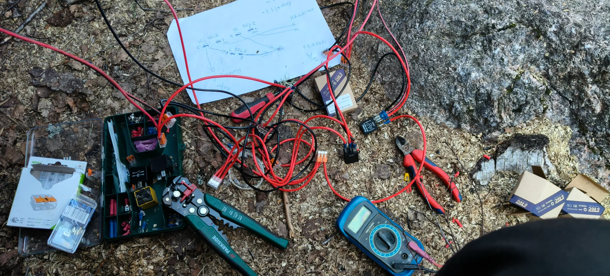

Kytkin, varmistin ja pettymys. Matala paineen ja yksi rele vetää , toimii. Korkeapaine , kaikki releet maksuun letkut värähtää, hitaasti ne pyörii. Vasta kun matala paineen piuha irti, silloin toimii......
Just semmonen on nyt ja pieni erhe mun kytkennässä. Nyt pelaa!

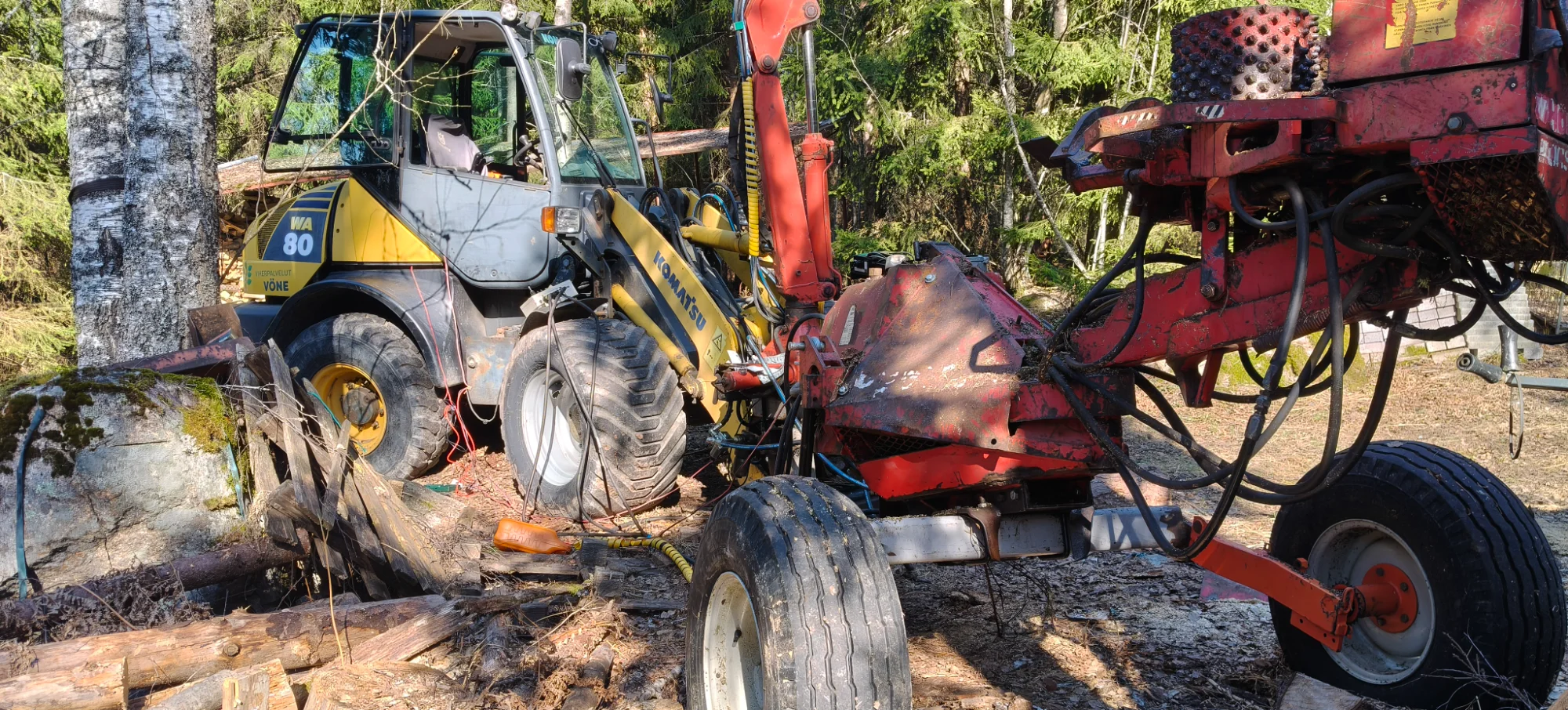

Nyt testattu, se mitta kun ei pelaa, niin epämäärisiä pöllekä, mutta läjä on klapikoneen vieressä, Piuhat ei nyt yllä koppiin, eipä se nyt haittaa, ylltää käsin kaasupolkimeen kun prosesoi. ja kyllä se kolmipyöräisenä hyvin herkästi tulee kun vajaa 30cm ja n.5m tukin nostaa siihen, seurasin tilanetta, ei kolmas pyörä noussut, vielä.
Nyt testattu että hydrauliikan puolesta voi jatkaa sovittelu. voi olla että pukki tulee uus ja jonkinäköinen kiintee kolmepiste ferrarin eteen, ja näitten piirustuksien perusteella rakentaa boksin, periaatessa vois sillä tulevalla logiikalla tehä nää käskyt myös jos on tilaa liitin rivissä...
Joo, vähän lisää pätkintää yllä näkyvällä yhdistelmällä. Havainto yksi, se lisä öljy sillä 16cc pumpulla on se, toimiiko vai ei. Siis sellä koneen uumenissa on asenettu 3/2 joka ryöstää öljyt kun saha ja syöttö käy. Se piuha oli irti, niin saha pyöri mutta ei vaan halunnu tulla esiin sieltä sahakotelosta. Toinen on se mittya, kun ei toimi, niin ne pätkät on 20-60cm pitkiä. Omaan kattlaan ne menee, mutta. Se peruskoneen vakaus, kolmepyöräinen se hyvinkin äkii on, mutta melko pitkältä tommonen päälle 5m haapa tukin päästä kun rupee nostaa ja kiskoo, niin taka akselin kallistuksen lopuun, mutta ei yli sen se jaksaa. Ja todelakin vaivatonta pätkii tomosii ja siitä vaan heittää hakki 60 sirkelin pilkojaan ja se vie ne liiteriin. Siis ennen, ne pitkät ensi pätkäistä että jaksaa nostaa ne sirkeliin, sirklata ja uudestaan, se viimeinen jäi yleens kaukaa. Kaiiki ne jäi pois nytten! Tietty ne rankat ym selkeet sirkeli ainekset sirklasin.
Kävin vähän keikkaa komatsulla, tietty vedet öljyt katottu, ei kaheen pitkään pikitietä ei edes lapa lattiassa ja se jäähdytys piiri on korkeakieroksilla (piuha irti) silti lämmöt nousee mittarn mukaan reilusti, Sisätilan lämmitys täysille sisään niin laski huomattavasti. Kävi mielessä jospa virittäis sähkö kennon ja kolmitie jonka sais puhaltelee just kopin lämmitys linjan kautta kun tarve vaatii. Ei ollu kun 24c nytte
