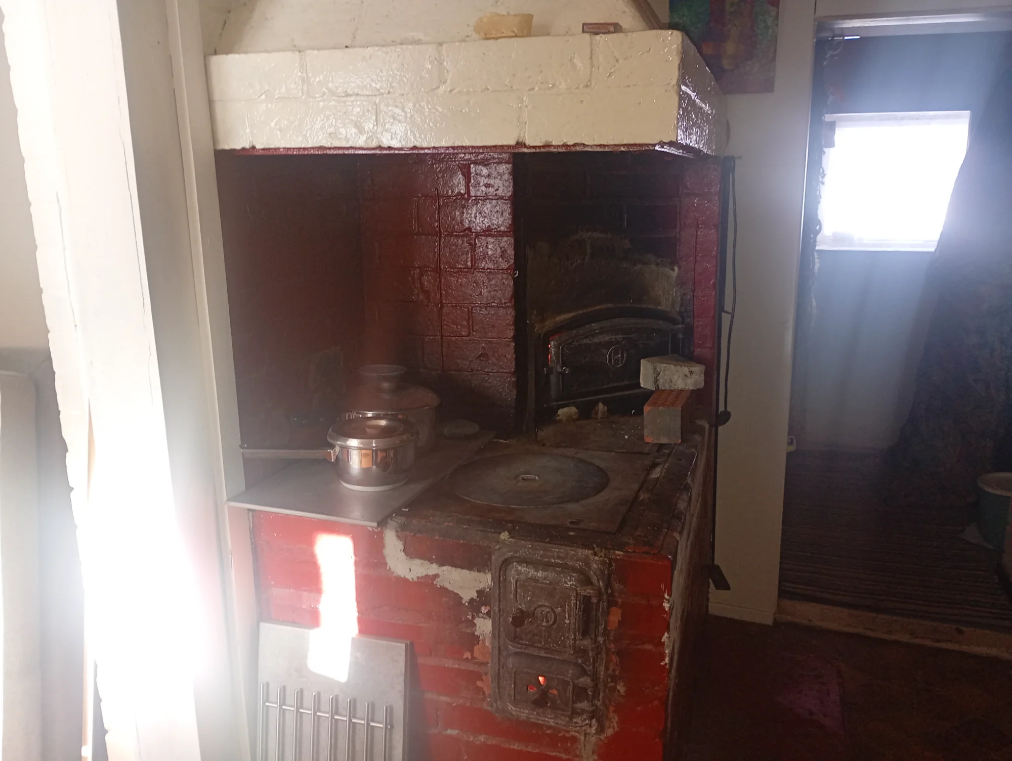

Mutta joo, tiilimuurattu levinuuni piti korjata kun savut tulivat sisään jos sen sytytti varomattomasti. Savukanavia lähtee tulipesästä kaksi, toinen suoraan suuluukun kohdalla perällä ja toinen oikeassa reunassa. Uuni on 45' kulmassa muuhun rakenteeseen nähden.

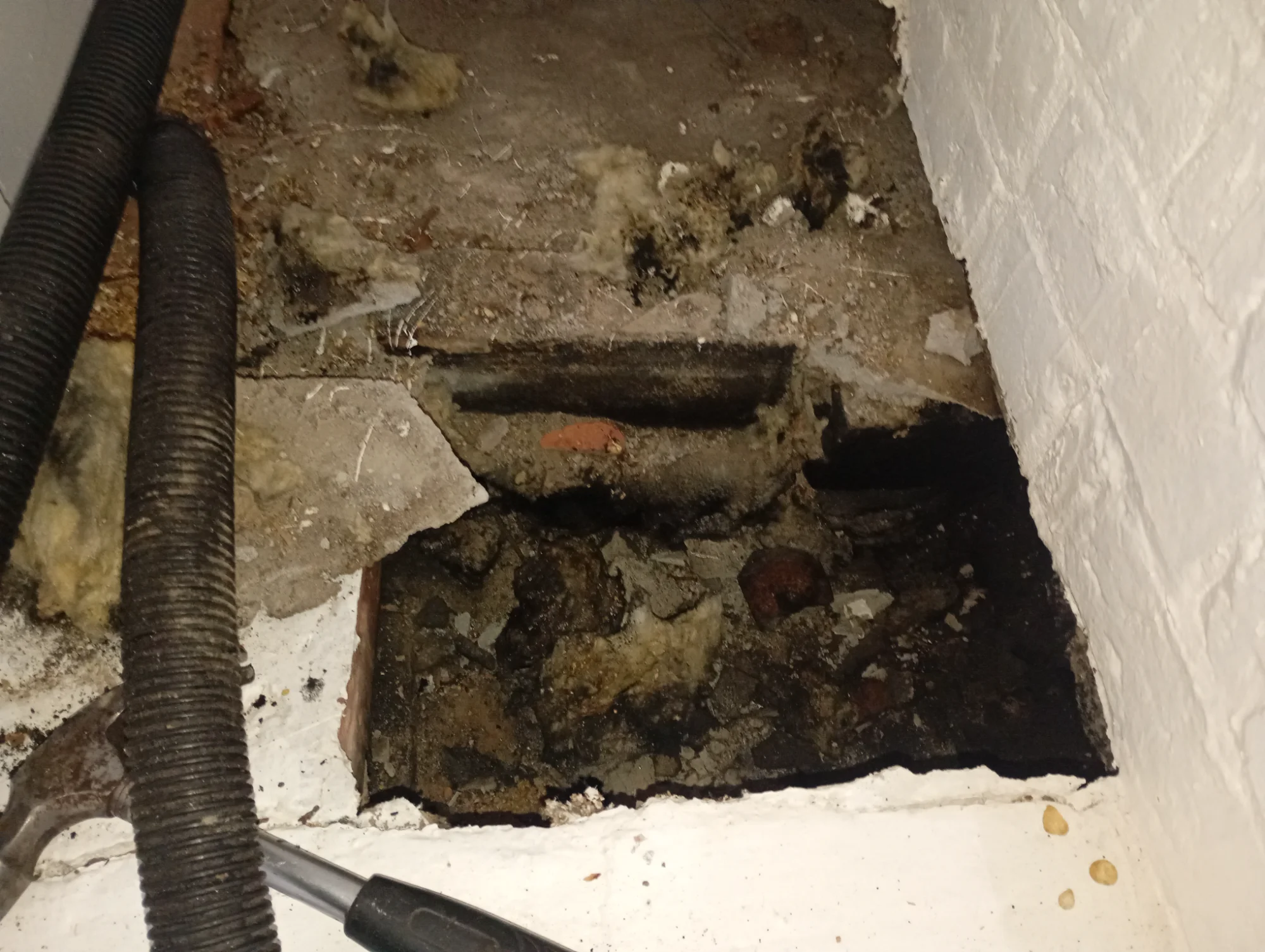

Uunin pankolta näki hyvin mistä savu tulee läpi
Sitten vain purku hommiin

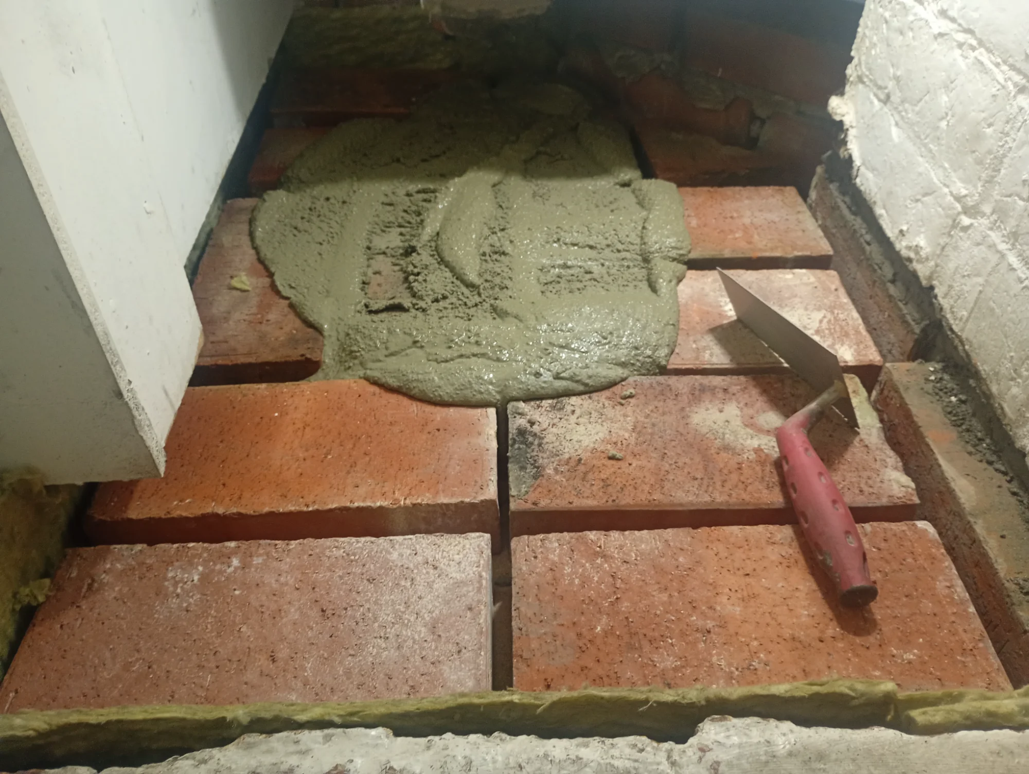

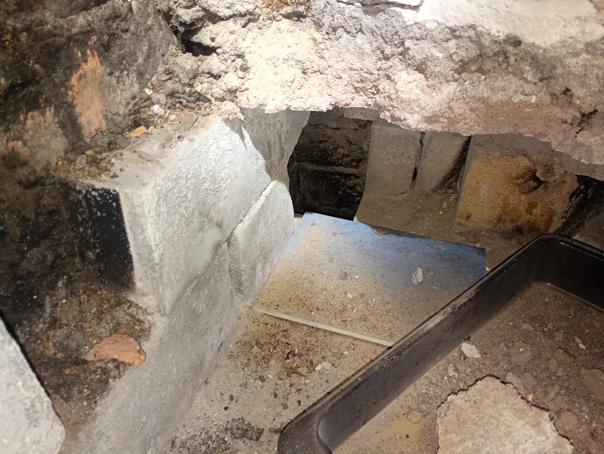

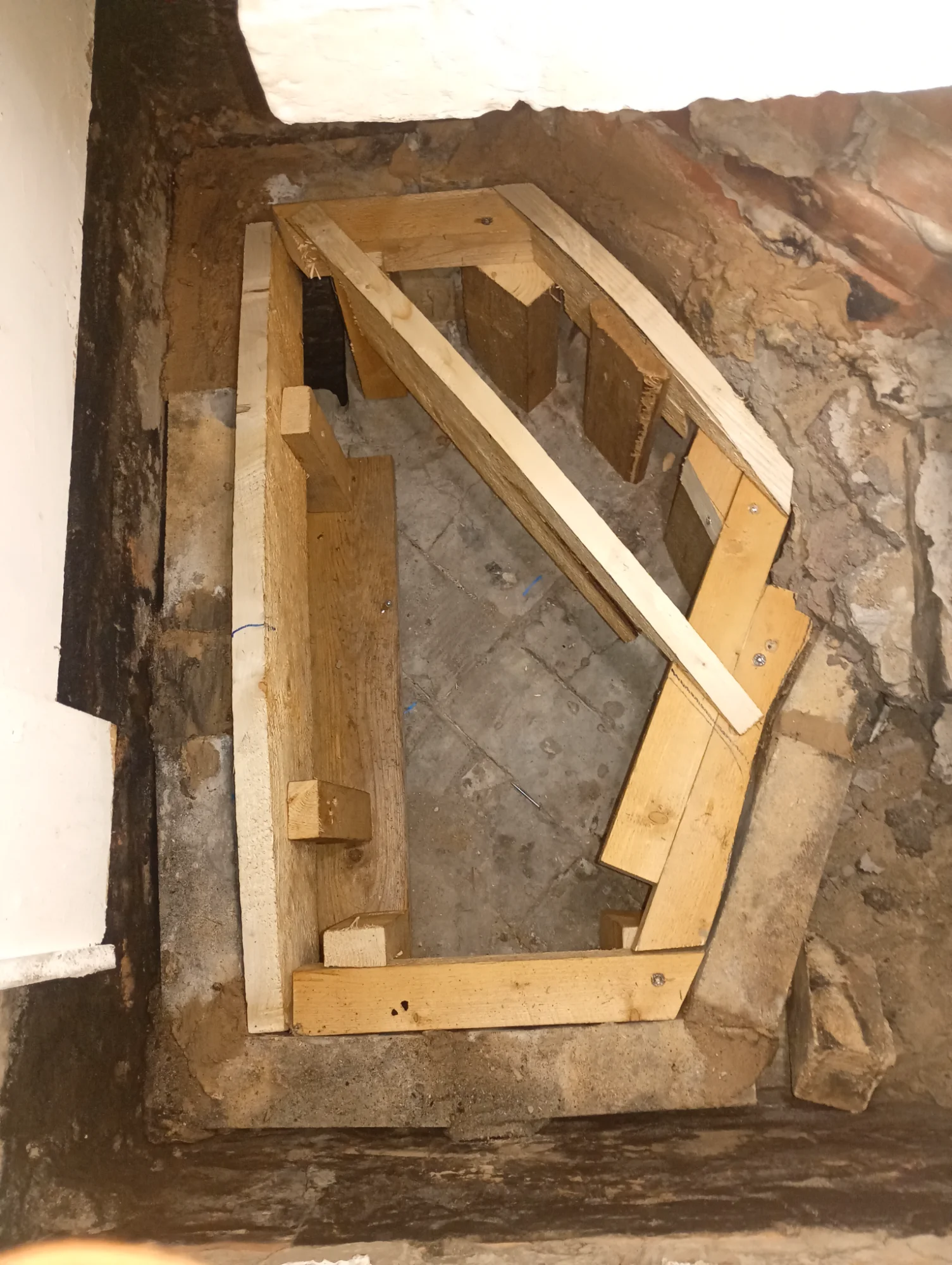

Tunnin kuluttua arina oli näkyvissä. Siivous ja irtokivien muuraus jonka jälkeen muotti tulipesän holvin valua varten

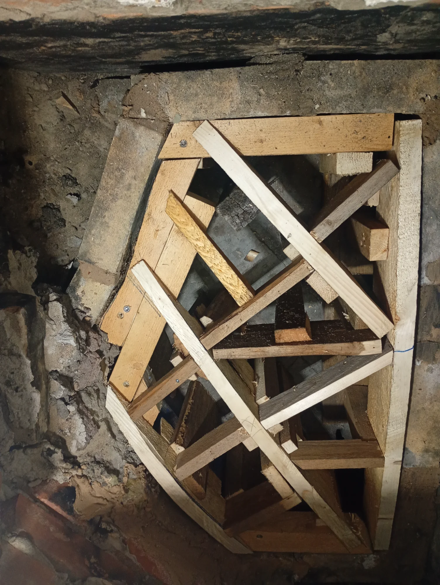

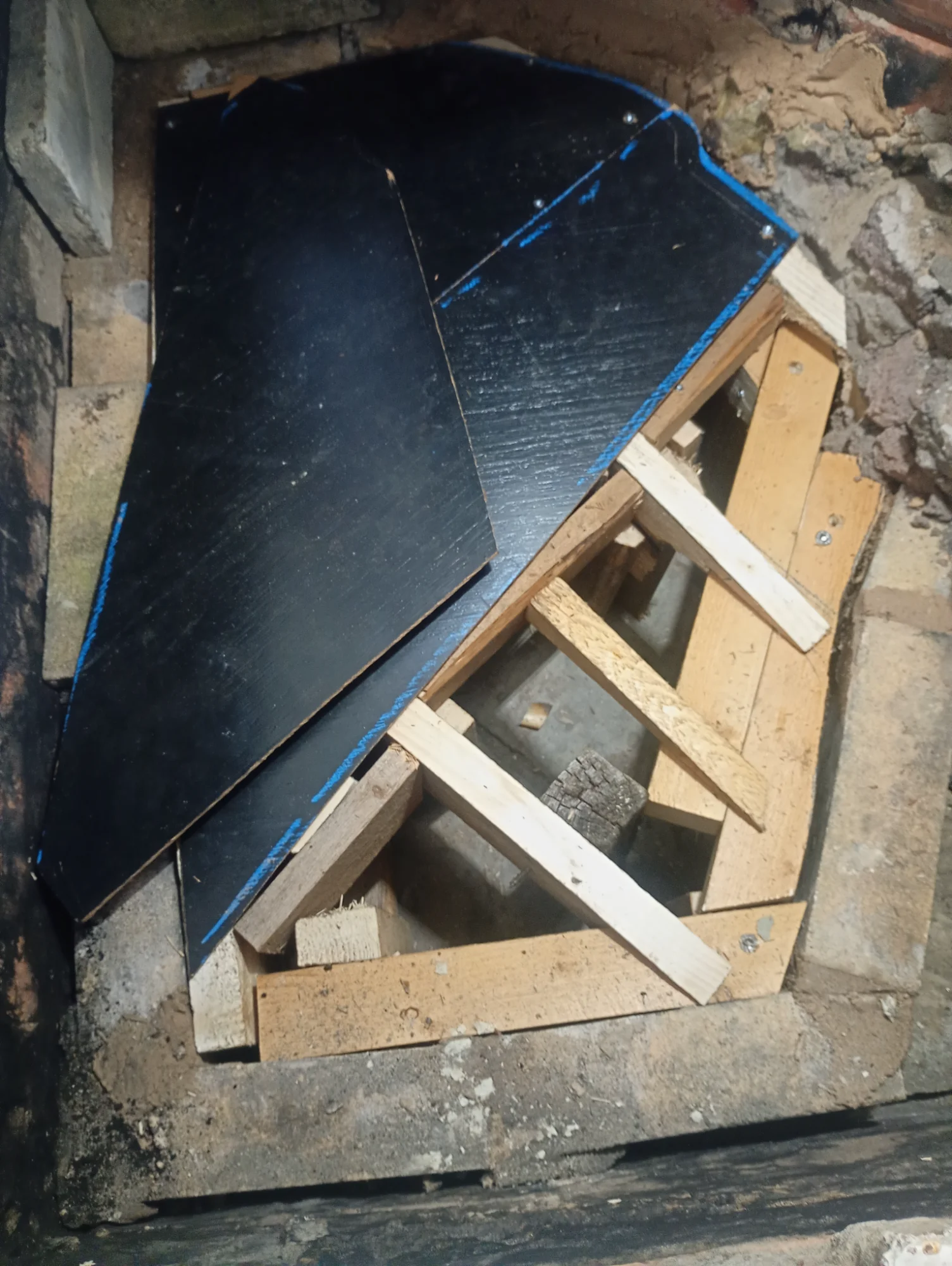

Muotin rakenne on suunniteltu niin että iso osa palikoista on irtokappaleita sekä niin että osa ruuveista on kierrettävissä auki uunin suuluukun kautta. Päällimmäiseksi tuli jotain 3mm vahvuista kovalevyä.

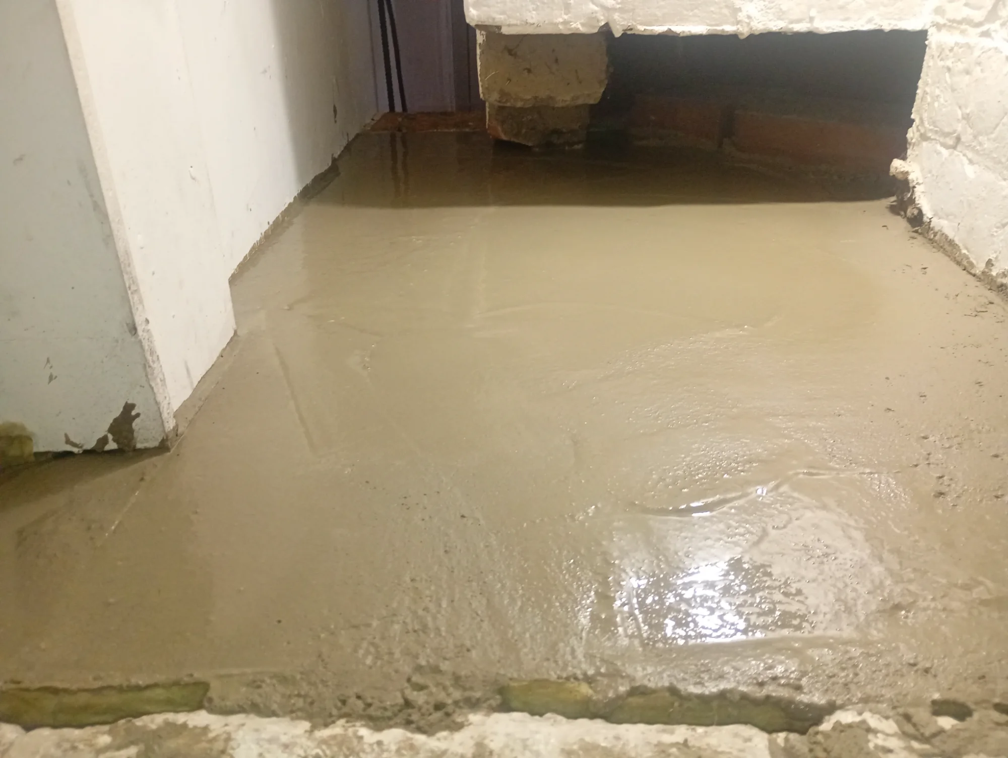

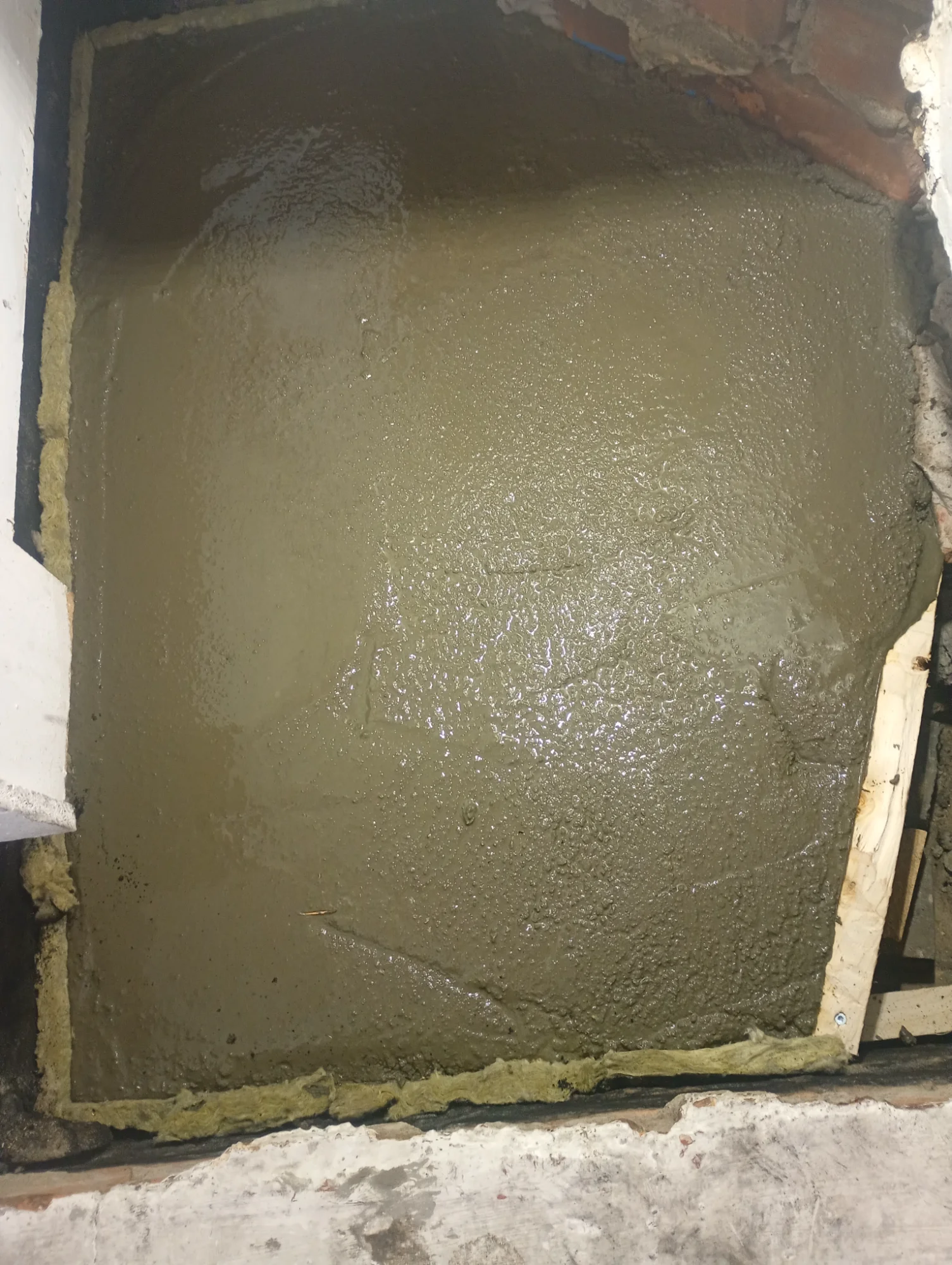

Ja sitten varsinainen tulipesän holvin valu. Paksuus on vähintään 11 cm jokapaikassa.

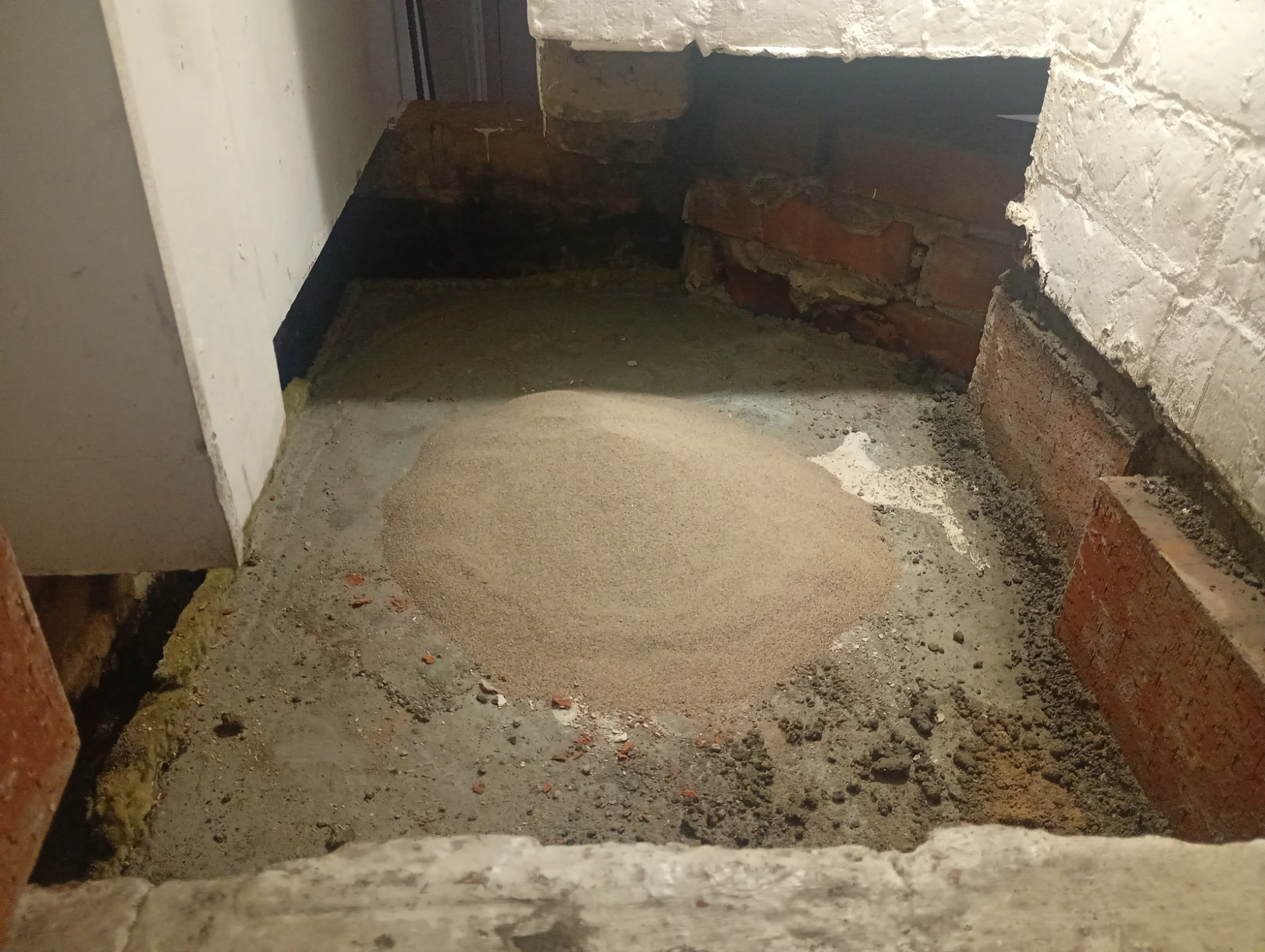

Kolmen viikon kovettumisen jälkeen muotin purku. Sitten 50 kiloa hiekkaa päälle, kerros tiiliä ja lopulta päällimmääinen valu joka jää uunin pankolla näkyviin.
