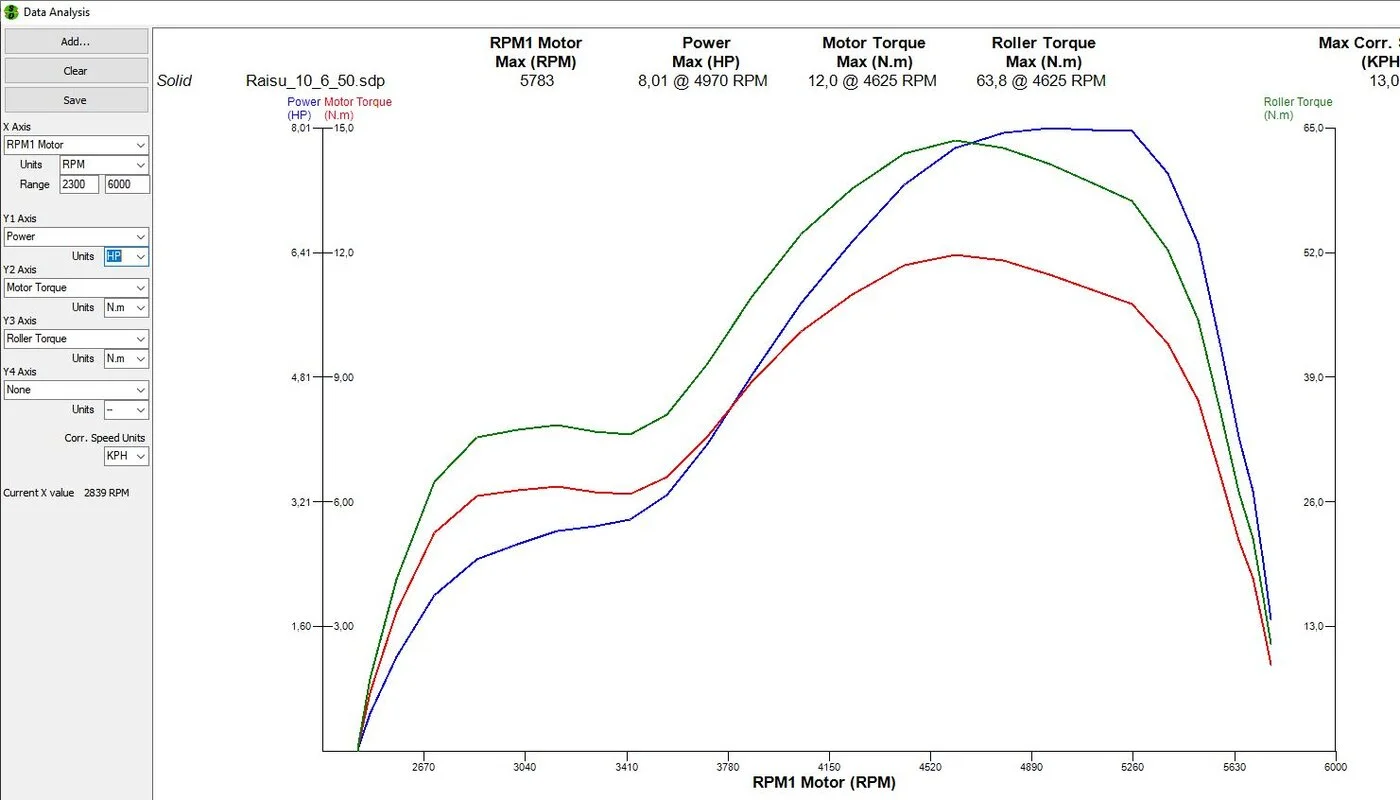

Sain viimein mitattua tehokäppyrät tosin taisin hukata kalibrointitulokset johonkin ja laitoin muistista jotain sinne päin eli joudun vielä kalibroimaan tämän uudelleen mutta se on pikkujuttu.
Veideolla vähän fiilistelyö aiheesta.

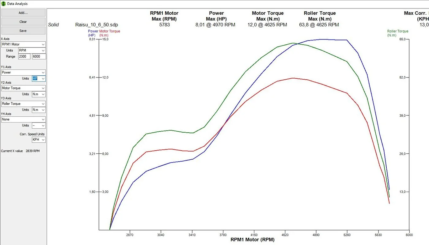

Tämähän alkoi toimimaan! Melkoisen labraamisen kyllä vaati ja viimeiset vinkit ongelman lähteille sain täältä.
on siinä vielä paljon viimeistelyä ennen kuin voi sanoa valmiiksi mutta sitä jatketana tuossa kesäloman jälkeen syksymmällä.
Näytä liitetiedosto 118062

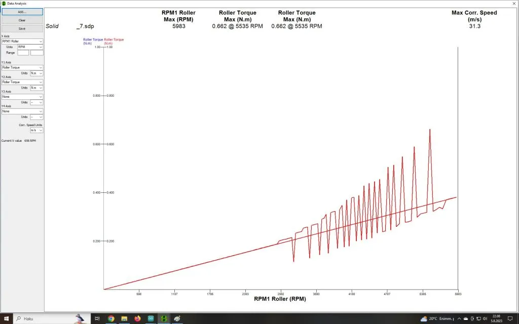

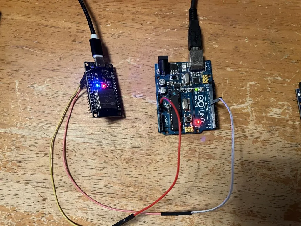

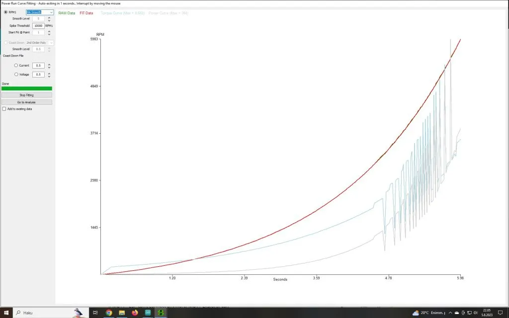

Nyt on tehdy jos jonkinnäköistä labrausta ja tuolla kotiverstasfoorumilla eräs kaveri labrasi ja koodasi tuon arduinon koodin reilusti uusiksi mutta se ei ratkaissut ongelmaani.
Nyt viimeisimmässä kokeiluissa vaihdoin arduino unon tilalle aidon arduino UNO:n ja tein tuosta ESP32:sta signaaligeneraattorin joslla syötin arduinoa suoraan. Lisäksi täysin eri tietokone käytössä ja välistä on pois tuo tekemäni mittakortti ja sain toistettua ongelma reippaasti muutetulla Arduinon koodilla ja täysin eri raudalla. Ainoa tuntuva ero tuossa tuloksissa on se että häiriö alkaa vasta lähempänä 3000rpm eli tällä setillä pitäisi tuon raisun mittaus jo onnistua kun siinä on maksimikierrokset rullalla alle tuon 3000rpm. Tosin testasin tämänkin Unon koodin verision jo ja se ei jostain syystä tominut tuon oikean dynon kanssa vaan tuo sama häiriö ilmestyi kuten aikaisemminkin.
Liitteenä myös tuon setin tuottama raakadata tekstitiedostossa.
Tämmönen setti oli nyt kokeiluissa:
Tämmöset tulokset:

Nyt on tuo yllä esitelty koodi testattu tositoimissa ja sehän toimii dynossa kuten toimi pöydälläkin eli tämän mopon kanssa ongelmat eivät tule esiin koska rullan nopeus mopon kanssa on maksimi noin 2500rpm.
Lisäsin settiin lämpötilan mittaukset ja nekin lähti toimimaan kuten pitääkin. aiheesta tulee tässä illemmalla video jossa selostuksen lisäksi viimein kaasutellaan mopoa rullalla.
Pakokaasun lämpötila yllätti, tuosta mitattiin lähes 580 astetta mikä on mutulla melko korkea pakokaasun lämpötila. Nyt kun ei ole kokemusta tai tietoa miten tuota pakolämpöä pitäisi tulkita ja käyttää hyväksi, vai onko siitä edes hyötyä säätämisessä?
