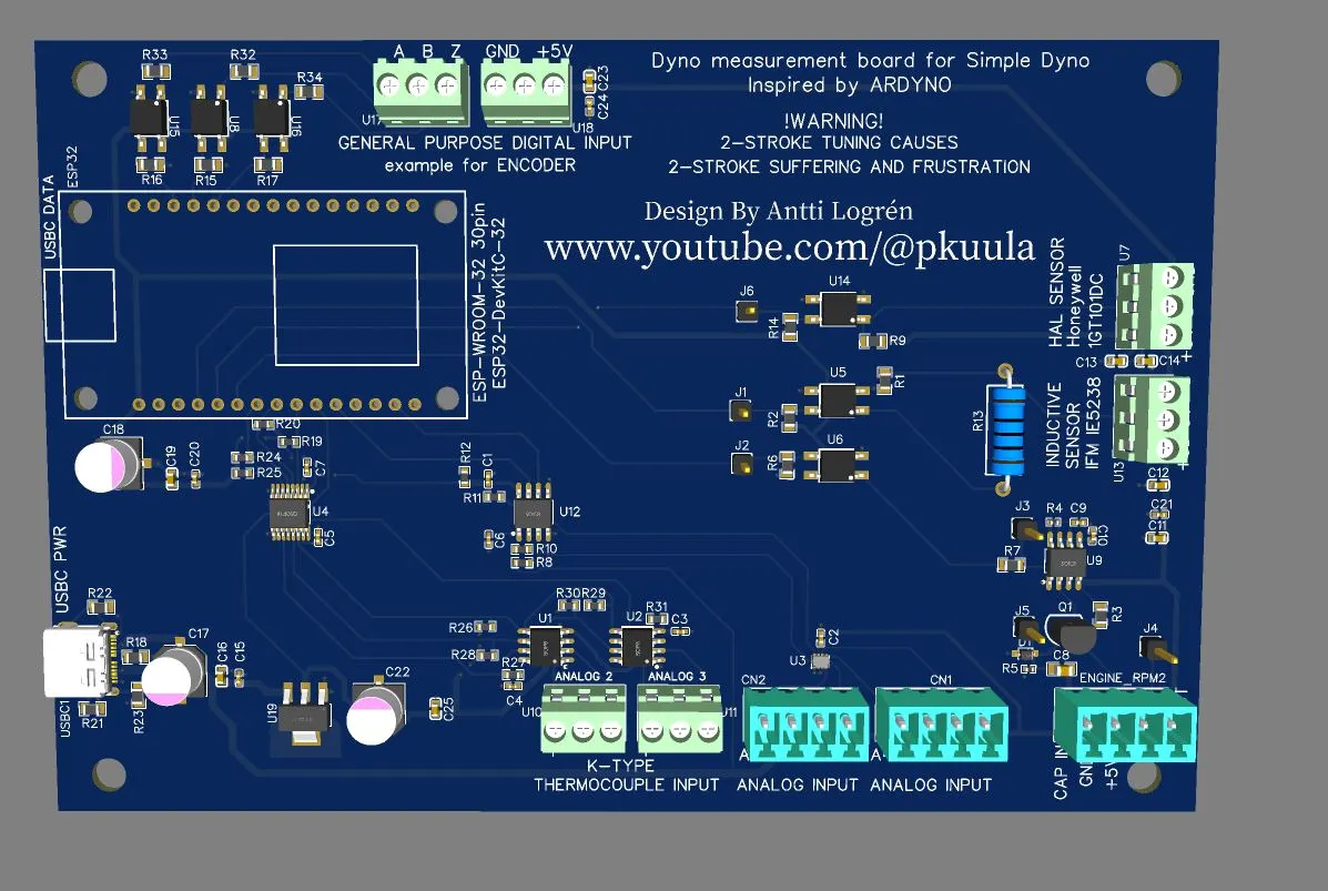

Nyt on keppuloitu lisää tämän projektin parissa. Tein tuosta mittakortista uuden version ja nyt odotellaan jännityksellä sen saapumista.
Prosessoriksi tulee tuo ESP32 palikka koska se on halpa, helposti saatavilla sekä toimi itunnetusti arduino ympäsristössä ja on varmasti riittävä ominaisuuksiltaan tähän tarkoitukseen. Ei sillä etteikö sitä olisi voinut toteuttaa tuolla 8-bittiselläkin prosessorilla mutta tämä tuntui oman tuntuman mukaan paremmalta vaihtoehdolta.
