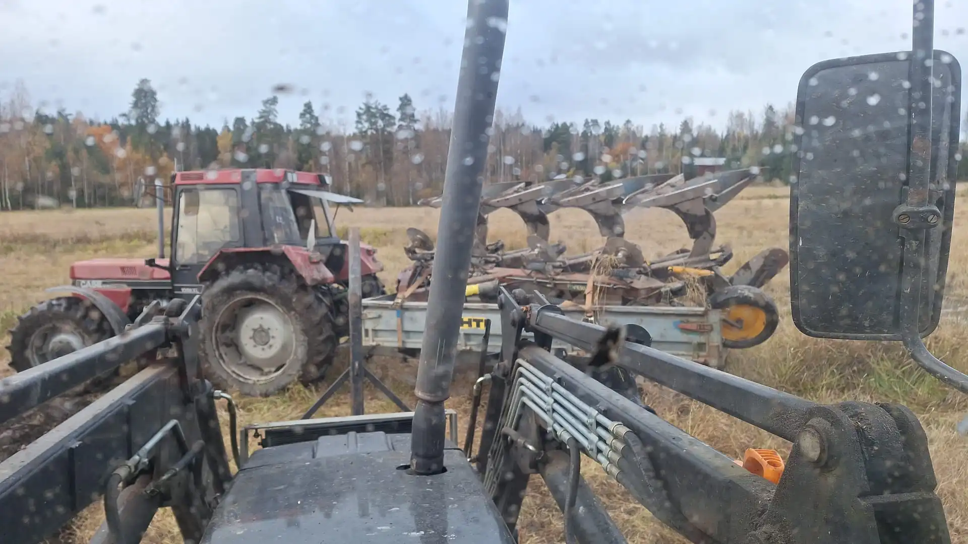

vähän kävin kyntämässä, mutta about puolessa väliä kävi tälläviissiin.

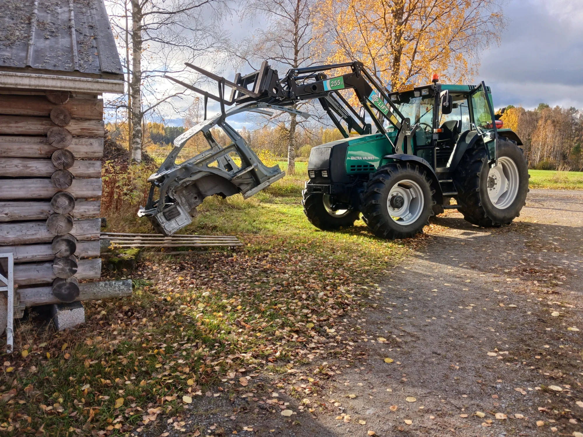

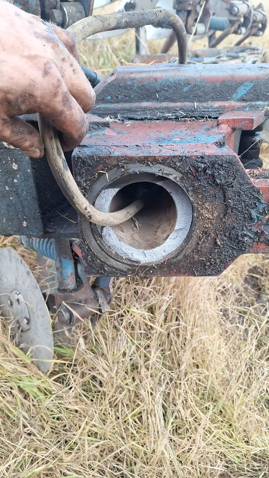

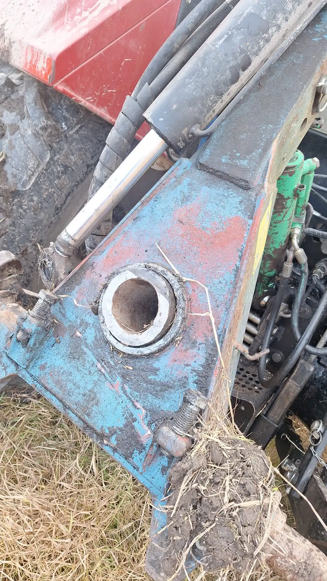

tuli överumin käännön putkelle tunnit täyteen ja aurat rusahti perästä pois
aurat sain haettua kotio, mutta seuraavaksi pitäisi vissii keksiä miten ton rikkinäisen palasen saa irti ja vielä parempi kysymys lienee on että mistäs saisi korvaavan palasen...

Mahtaa olla lujaa ainetta katkennut osa.
Pitäähä sen olla jotain parempaa tavaraa kun kaikki rasitukset tulee tuolle kiertonivelelle mitä vaan voi kuvitellakkaan.

Eiköhän tuo pilleillä purkautune ja uutta materiaalia saanee terästä kauppaavasta yrityksestä. Jos mahdollista niin ite tekisin auran siipirungon päähän hieman isomman tosta lapusta ja tuohon vetokolmion puolelle myös vähän tasaista pintaa lisää niin jakais kuormitusta hieman laajemmalle.
Auran ollessa ylhäällähän tuo rasittuu eniten eli siirtoajossa?

On se näköjään jo hetken ollut poreilla pikkasen.
Mulla on laitettu umpijööti tuohon Överumin kääntötappiin, ja siihen porattu kaksi reikää 24mm pulteille läpi, joilla ja laipalla vedetty nippuun. Alunperin jousisokan varassa, sekin voi mennä poikki ja aurat on kahdessa osassa. Hydrauliletku menee nyt sivusta, mutta toimii niinkin.
