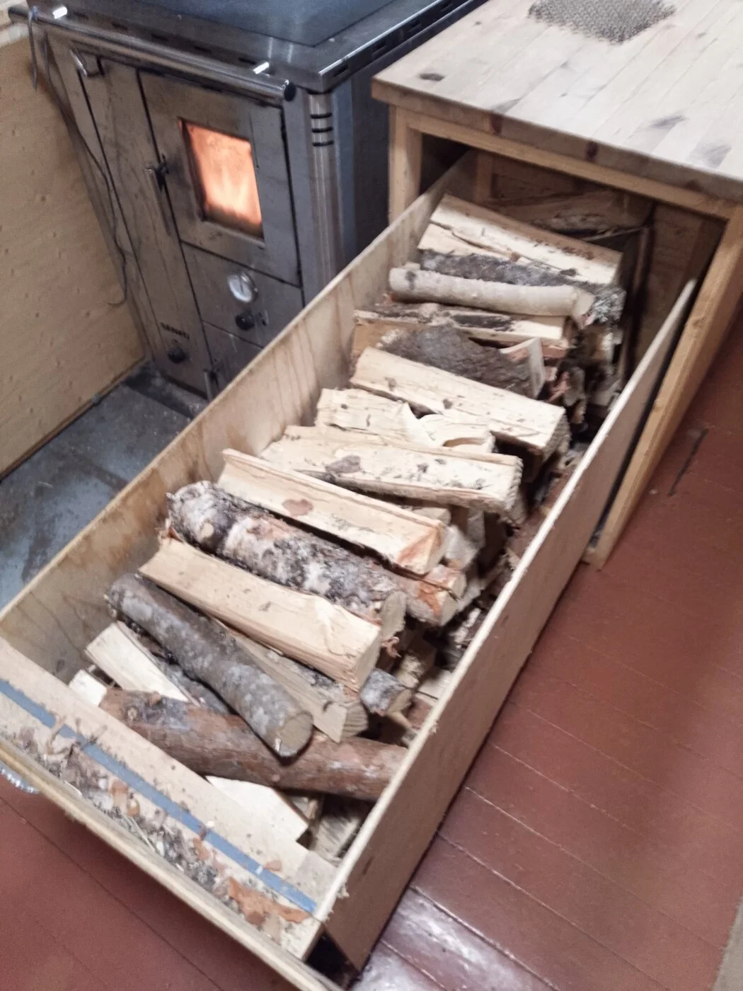

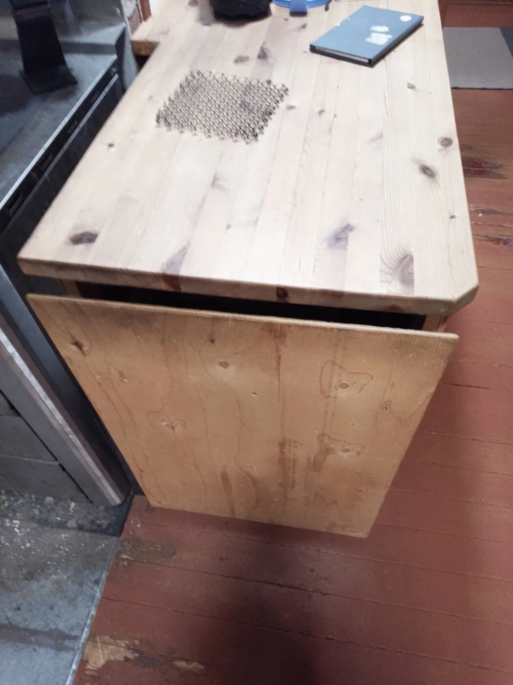

Kiskot löytyy erinäköisistä raudan palasista ja laakereista IMG_20250126_173415.webpIMG_20250126_173424.webp. 30mm kulmarautaa ja puuilon laakereita. Aivot oli monta kertaa solmussa ja paljon tuli kuonasulkeuma saumaa🤦 mutta on toi jo useamman vuoden tuossa palvellut
