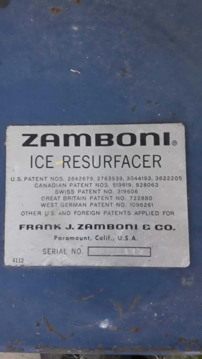

    20200801_102010.jpg Kyllä tästä tämä projekti alkoi, tarkoitus olisi kiinnittää tämä kilpi koneeseen.
    Zambonin ostin kaupungin huutokaupasta johon menin vain katsomaan mitä on myynnissä. Raihnaisen näköinen jäänhoitokone nökötti pihan perällä (oli listalla viimeinen huudetava) aukaisin konehuoneen luukun ja sisällä on kuplankone ja siinä kiinni mehutekniikka. Ajattelin jään katsomaan mihin hintaan lähtee. Meklari huutaa paljon tarjotaan Paavonkarin kentä jäänhoitokoneesta: joku huusi 20 minä 50 sama mies huusi 60, ajattelin että kokeillaan hyökkäystä huusin 150 tuli täysi hiljaisuus kaikki katsoivat minua varmaan ajattelivat taitaa olla täystorvi, sama mies pyöritti päätään entarjoa. Meklari päätti ko huutelun nuijallaan 150 kolmaskerta.
    Maksoin koneen ja rupesin hankkimaan kuljetusta tuli luokseni joku mies ( ei vastahuutaja) kysyy myytkö 50 eurolla tuosta kupalmoottorin no kaupat tehtiin moottorista.
    Vieläkin ihmettelen hyvää tuuria huutokaupassa, toivottavasti pumput ja moottorit toimivat, en ole mitenkään näitä testannut.

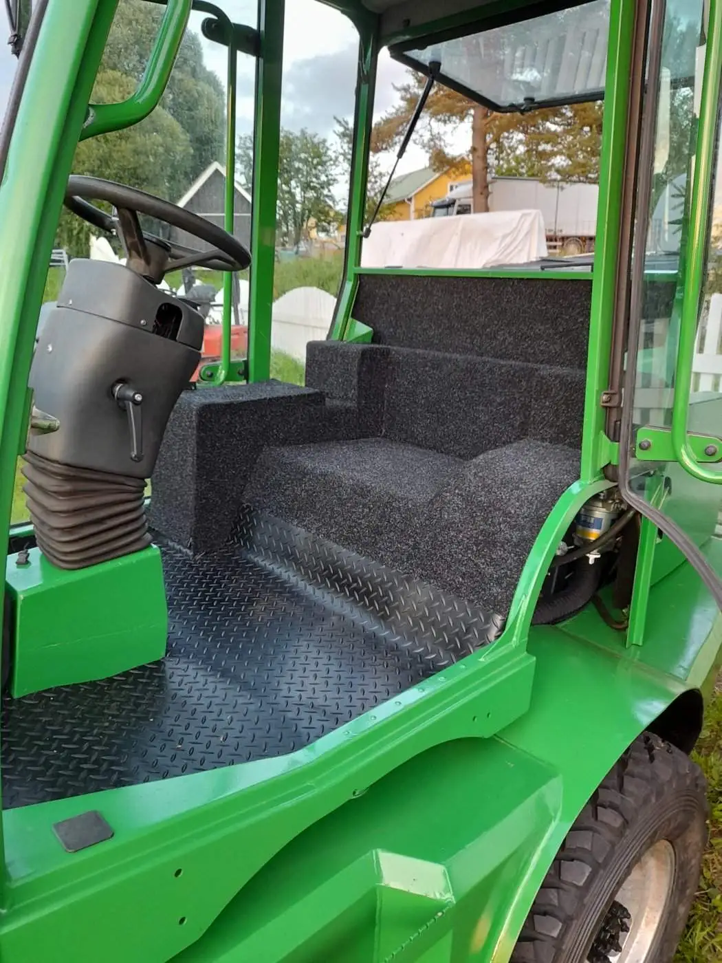

    Viikon loppuna laittelin äänieristettä hyttiin, kovin isoa kasaa ei satkulla saanut.
    Tuommoinen kiinan lämppäri kennolla tuli hankittua jospa sillä pysyisi sivulasit sulana, katossa on toinen kenno joka puhaltaa tuulilasiin.
    Moottorissa on jäähdytys veden kierto öljynsuodattimen jalankautta niin kierrätän sen lattiakennoon ja takaisin pumpun juureen.

    Kierrättääkö tuo lämmitys systeemi kokoajan vain sisäilmaa?

    Siltä näyttää, se kannattaa muuttaa että ulkoa ottaa ilman. Muuten lasit on huurussa koko ajan.

    Tuo lattialämppäri kierrättää sisäilmaa mutta katossa oleva otta ilman ulkoa, ilma poisttuu takalasin yläpuolen aukosta. Lattialämppäri on helppo muuttaa tarvittaessa.
    Viikolla tuli laitettua tekokuituista mattoa jossa kumipohja luulen että toimii hytissä kun ei orkaanista materiaalia ja ei mätäne terassilla.
    Seuraavaksi istuinta ja muuta roinaa sie.

    Onko tuo lattia peltiä? Kumimatoilla on taipumus ruostuttaa alla oleva pelti puhki, jos kumi on suoraan peltiä vasten....

    Lattia on 3mm peltiä, maalattu ja pitumi äänieristelevy jonka päällä kumipohjainen matto.
    Lattia laskee taaksepäin, takanurkkiin on tehty reijät josta vesi valuu pois.

    Ilmankosteus menee joka paikkaan, mutta ei meinaa päästä pois ja siksi liian tiivis kumimattorakenne pellin päällä huolestuttaa. Mulla on parikin kuorma-/pakettiauton hyttiä, joissa on muuten hyvät pellit, mutta kumimaton alla ei ole enää mitään. Mutta 3 mm pelti kestää riittävän kauan.

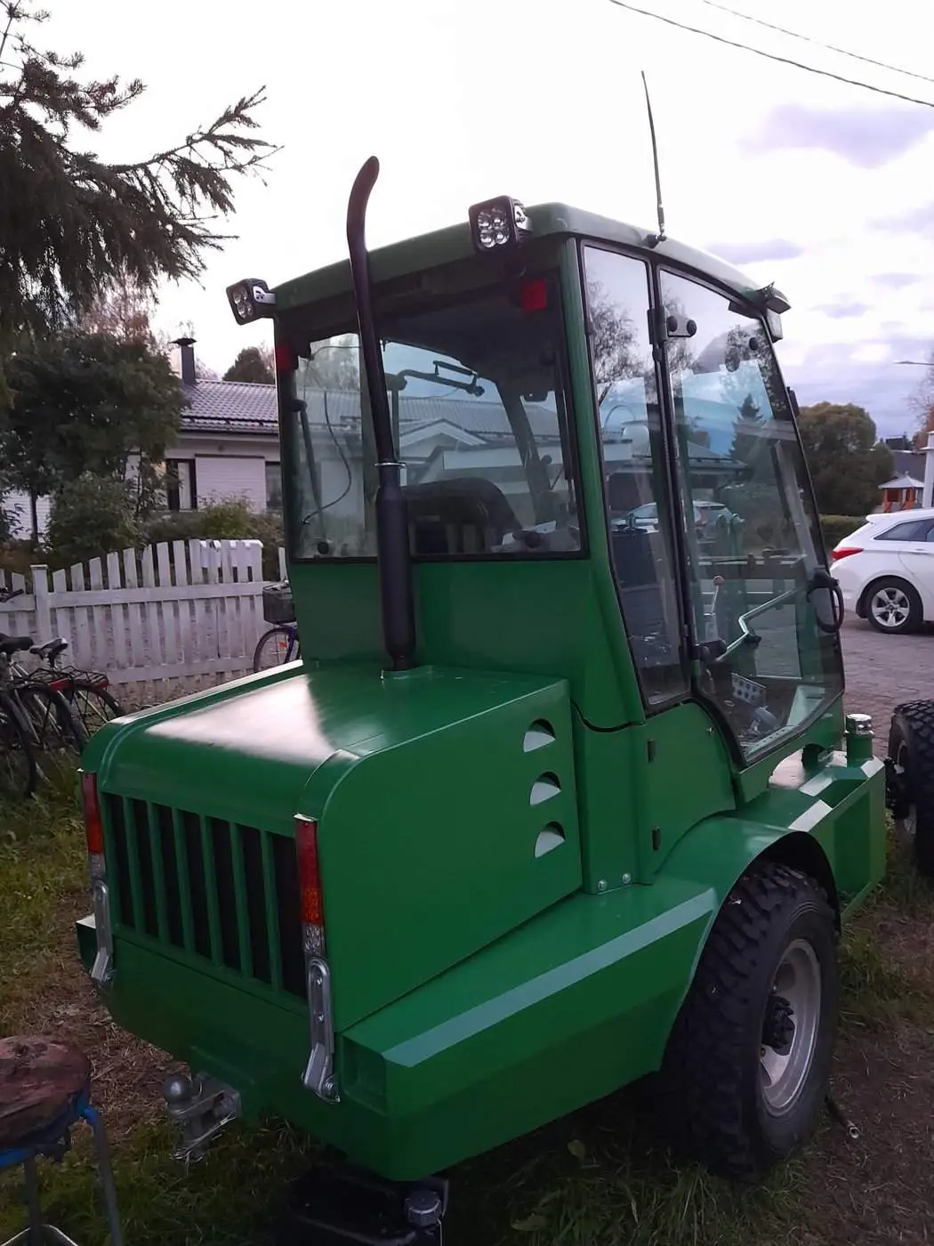

    Takapään valaistus ja pokoputki tuli laittettua viikonvaiteessa paikoilleen.
    Viikolla ei työpäivän jälkeen kerkiä muuta kuin levittää työkalut ja kerätä pois ja nyt tuulee kiitetävästi.
    • Tykkään Tykkään x 14

    On kyllä hienoa jälkeä. :palvova:

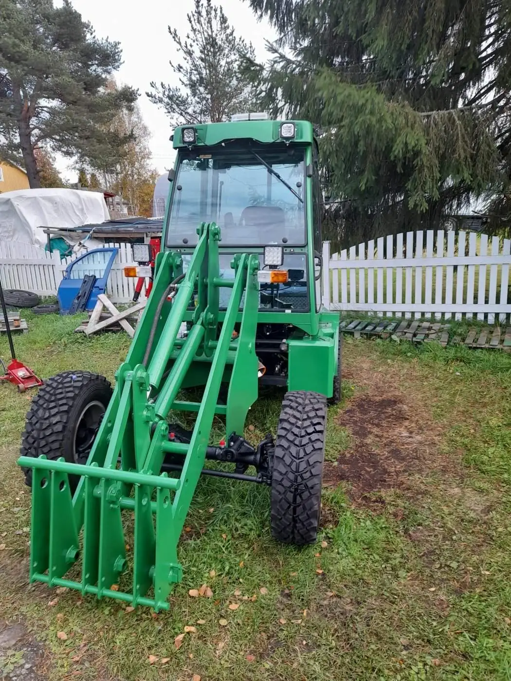

    Viikonvaihteessa tuulesta ja tuiverrukseta huolimatta sain etupään kasattua, vettä tuli välittä reilusti mutta ei haittaa.
    Seuraavaksi letkuhommia,nippoja, liittimiä ja Euroja, toivottavasti minulle on kertynyt Specmaan ylimääräisiä prosentteja.

    Moneskos kone tämä on, oletko laittanut etiäpäin aijemmin valmistuneita, vaiko tallissa vielä.

    Kolmasko vaiko neljäs ?
    Ketuttaa kattoa ..... On niin siististi tehtyjä kamppeita ollut, et suorastaan vit..taa ....

    Tämä on viides linkkukone ja yhtä lukuunottamatta jonka tein veljelleni ovat itselläni joko kotona tai mökillä, tämän koneen vien mökille.
    Tuo että ketuttaa ja vielä v-tuttaa on ikävää jopa surullista olen pahoillani, muutta jos tilanteen voisi korjata sillä että kääntää v-tuksen positiiviseksi energiaksi ja alkaa itse alusta alkaen rakentamaan siististi tehtyjä koneita. Helppoa vai mitä ei tämä ole rakettitiedettä.
