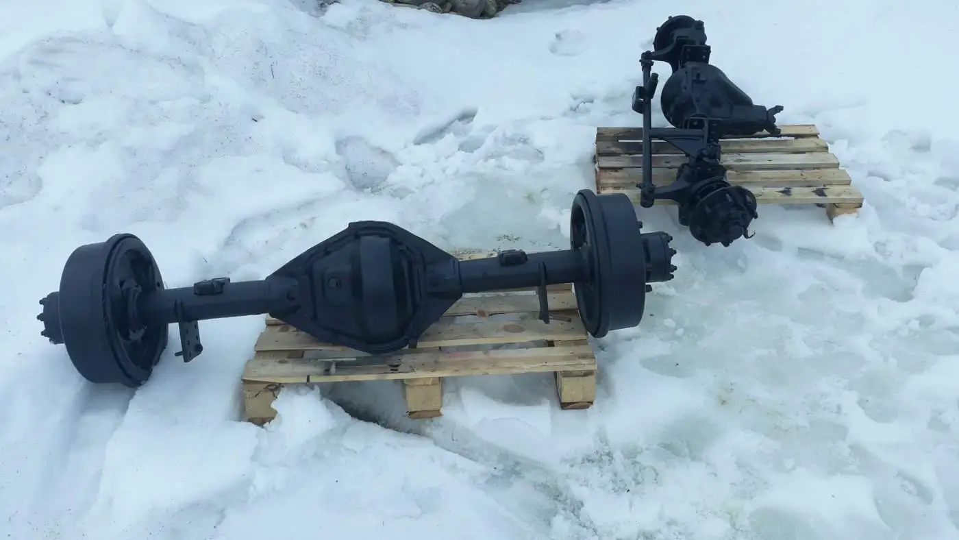

Kapeita trukin periä katselin tässä päivänä muutamana Teräshakan Parkanon romulaanin sulattokasassa...
Joskus Topparilla Keminmaassa katsellut trukin akseleita, aika massiivisia ovat leveys metrin kuokkaa.
Trukin akseli voisi olla hyvä pikkutraktori etukuormaajalla, massiivinen akseli kävisi takapainona.

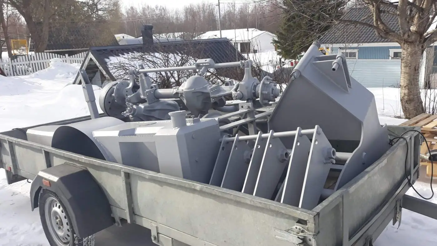

Tänään sain romut puhalluksesta ja pohjavärityksestä. Kärryssä oli taas ylipainoa mutta kun laittaa hyvin monta oranssia kuormansidontaliinaa,
se näyttää hyvältä.
Nyt pitää odotella lämpimiä kelejä että voi maalata ulkona ja nostaa talliin kuivumaan.

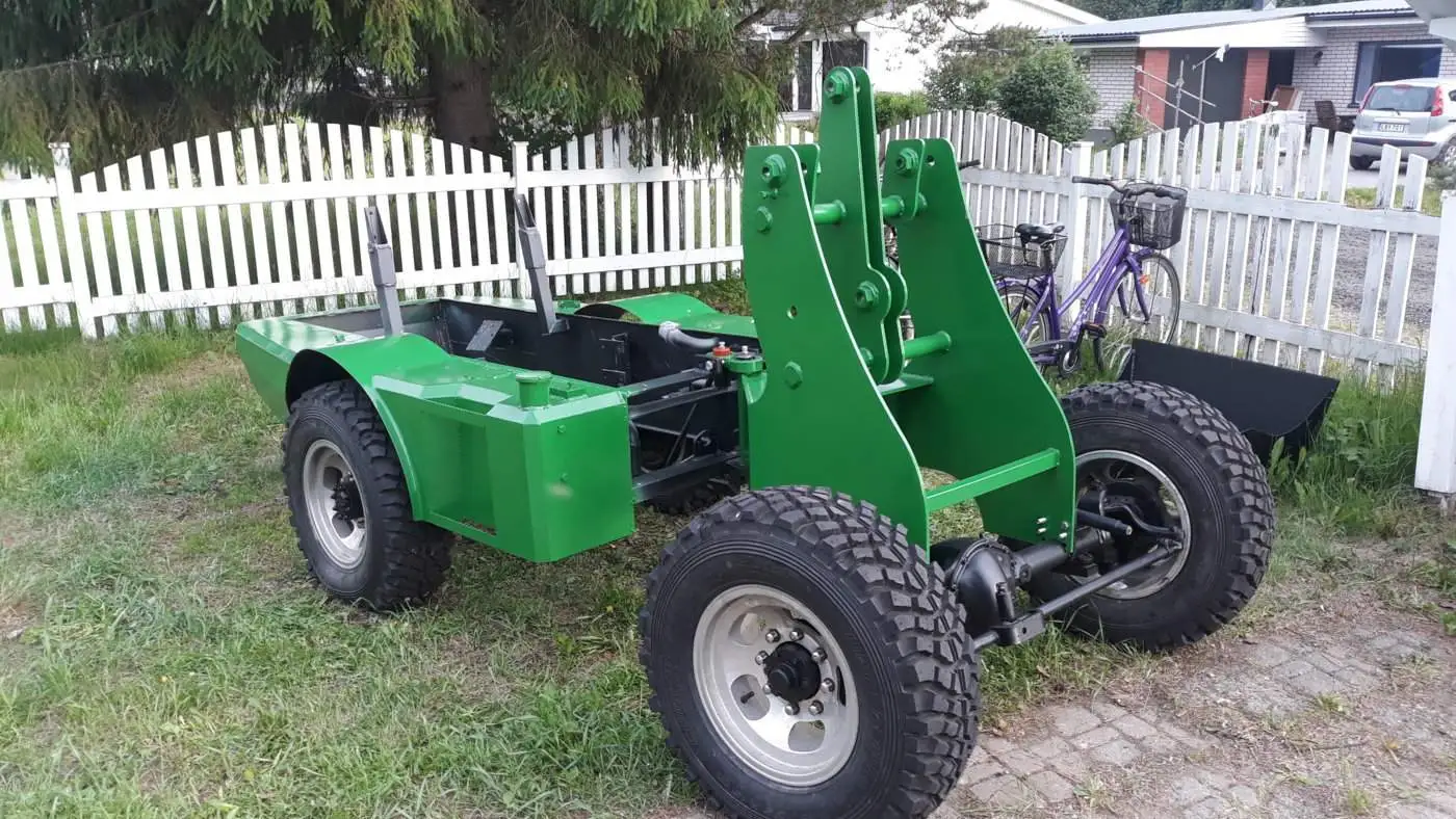

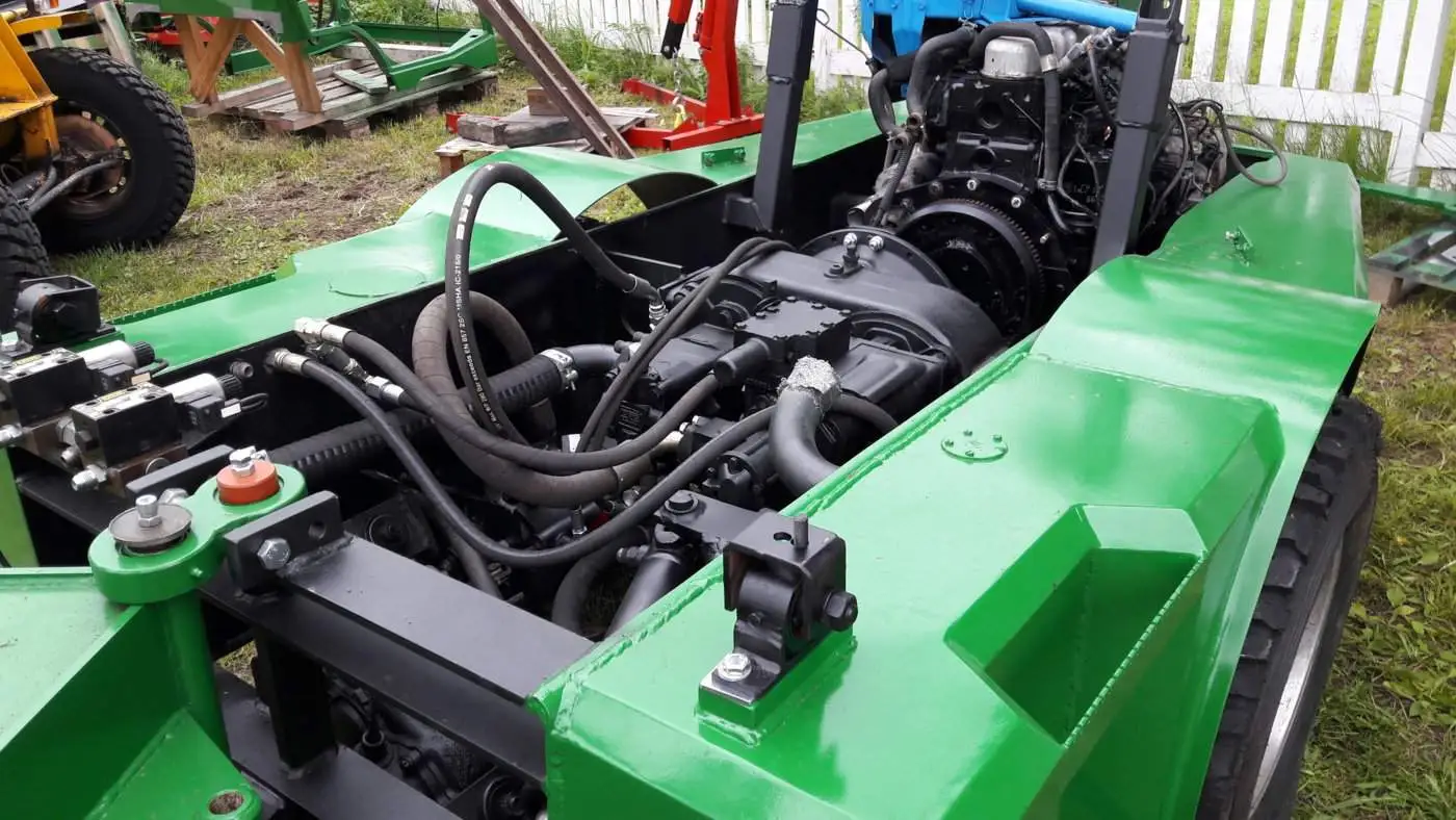

20200724_165400.webp Viikonloppuna päätin panostaa tosissaan koneen rakentamiseen, ja sainkin romua paikoille.

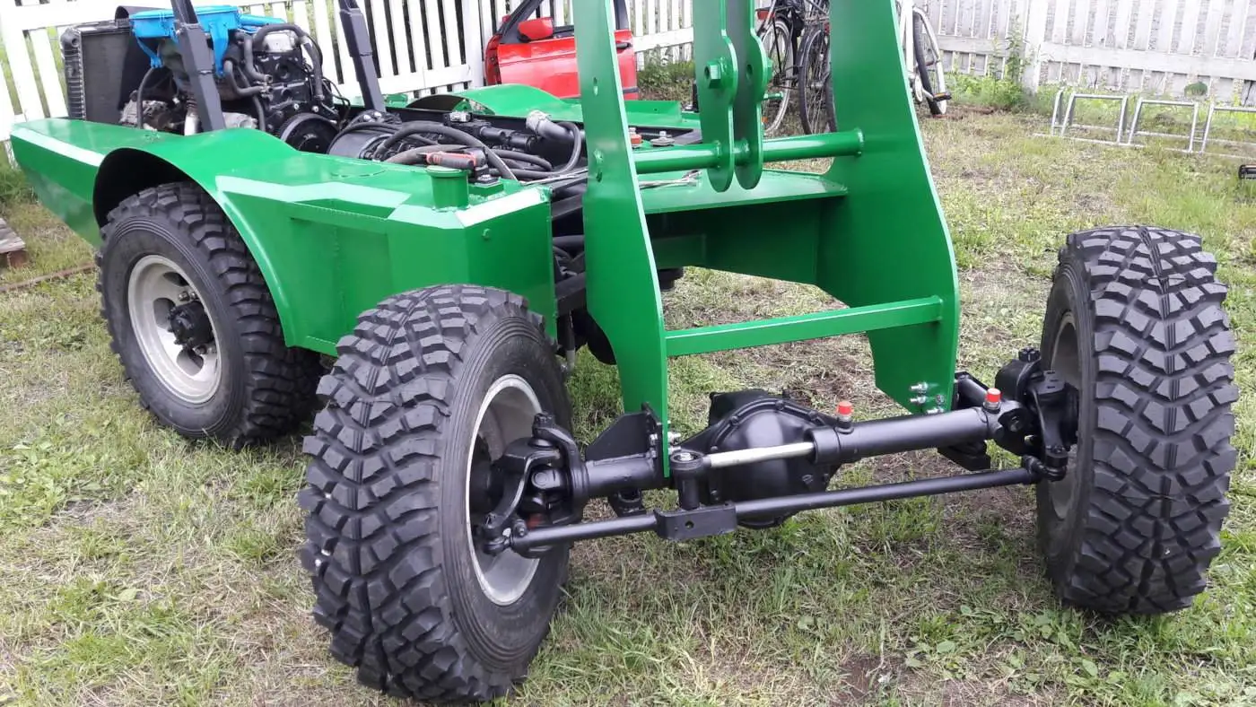

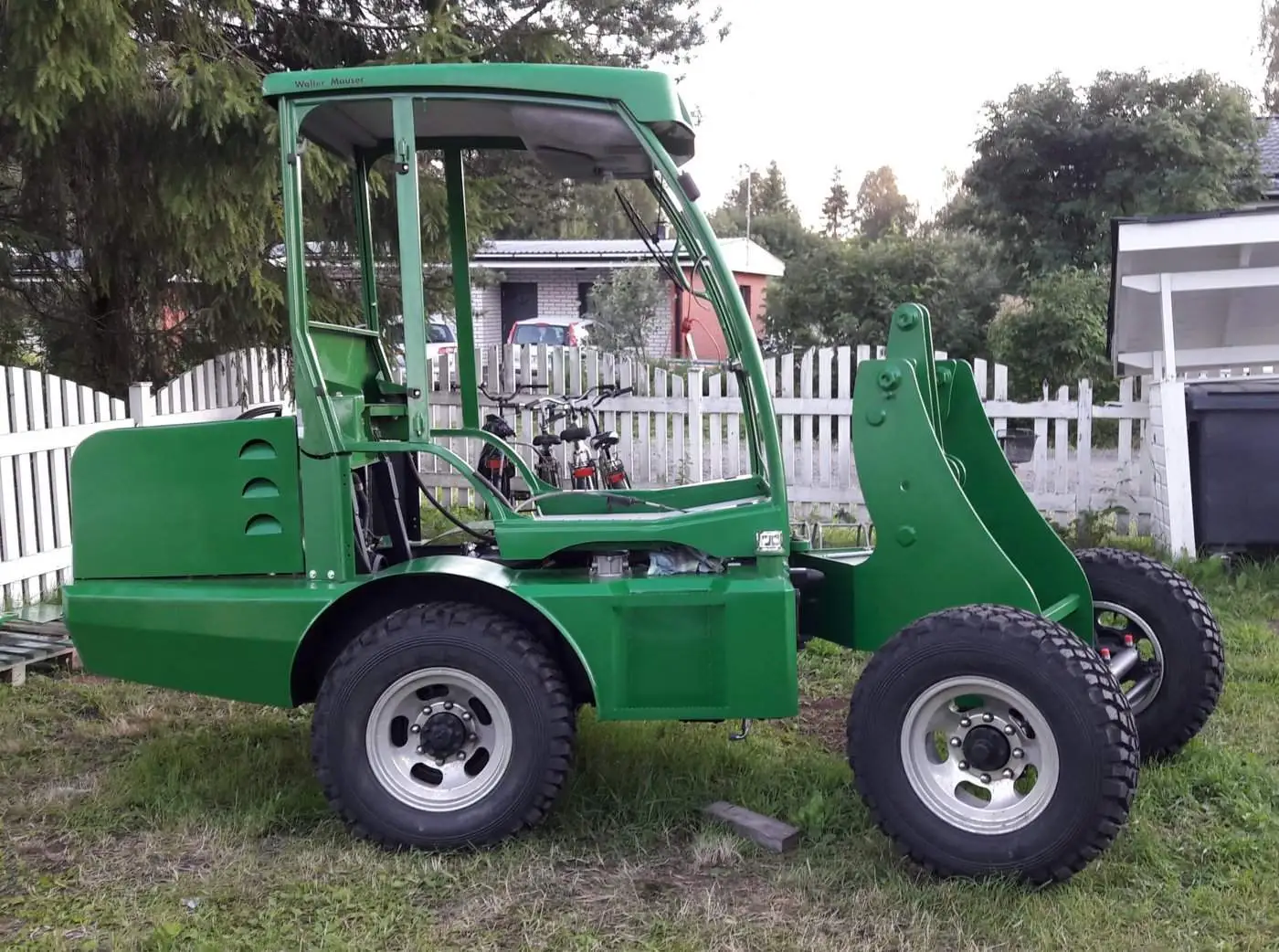

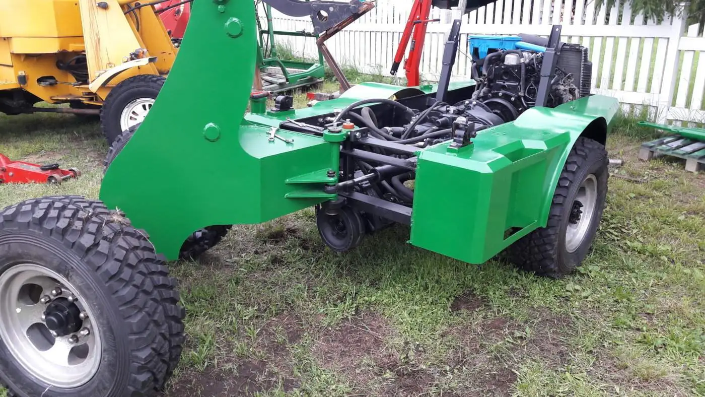

Lisätään yksikuva, etupää kääntyy reilusti ehkä jo liikaa.
Miten mahtaa pyörien kääntökulma osua kääntöympyrän keskiöön ?
Jaa nyt on paha kysymys: No kaikkihan me tiedetään ettei pyörien kääntökulma osu kääntöympyrän keskipisteeseen, siinä on laskennallisesti
9,3° murtokulma mutta käytämmössä paljon enemmän. Nyt kun huomioidaan koneen käyttötarkoitus, nopeus, ajoalustanpinta kesällä / talvella
niin luulen koneen kääntyvän sinne mihin kuljettaja haluaa. Renkaiden kestoon: murtaminen, haritus, auraus tai jokin muu viritys ei kerkiä pilaa rengasta vaan sen pilaa aurinko.

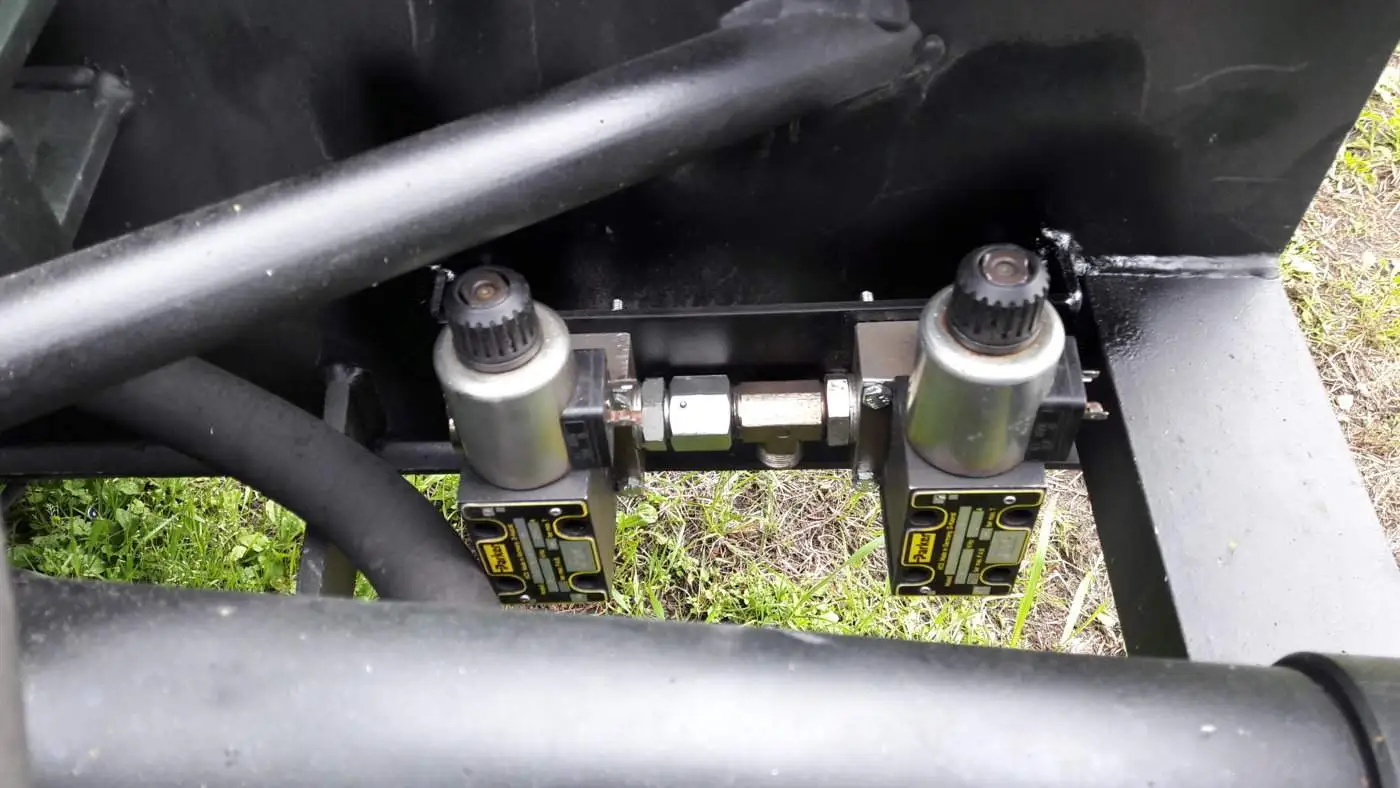

Tuleeko ohjauksesta sellainen, että halutessaan voi ohjata runkoa ja pyöriä erikseen tai käyttää vain toista ohjaustapaa?
Vammas Magnum muistaakseni lukittiin maantieajoon rungosta ja ohjattiin vain pyörillä. Sillä pystyi myös ajamaan runko linkussa suoraan, kun käänsi pyörät eri suuntaan kuin runko. Joissain tasoitteluhommissa oli kätevä, kun etukauhan huulella tasaili jälkiään. Tutulla oli aikaneen Magnum, mutta se paloi kun vierailevat tähdet hitsatessaan mehtäkonetta polttivat koko hallin.
Tarkoitus olisi pystyä ohjaamaan runkoa ja renkaita rikseen ja molempia yhtäaikaa. Se on sitten suuri arvoitus osaanko tehdä, yritän ainakin.
Minulla on kaksi mankkarivenaa ja lämmityslaitteen neljäosainen kytkin off-on-on-on ja kaksi diodia.
Omasta mielestäni pitäisi onnistua ?? Sylinterithän ei pysy samassa "tahdissa" pitkään pitäisi olla "seurantamoottori"

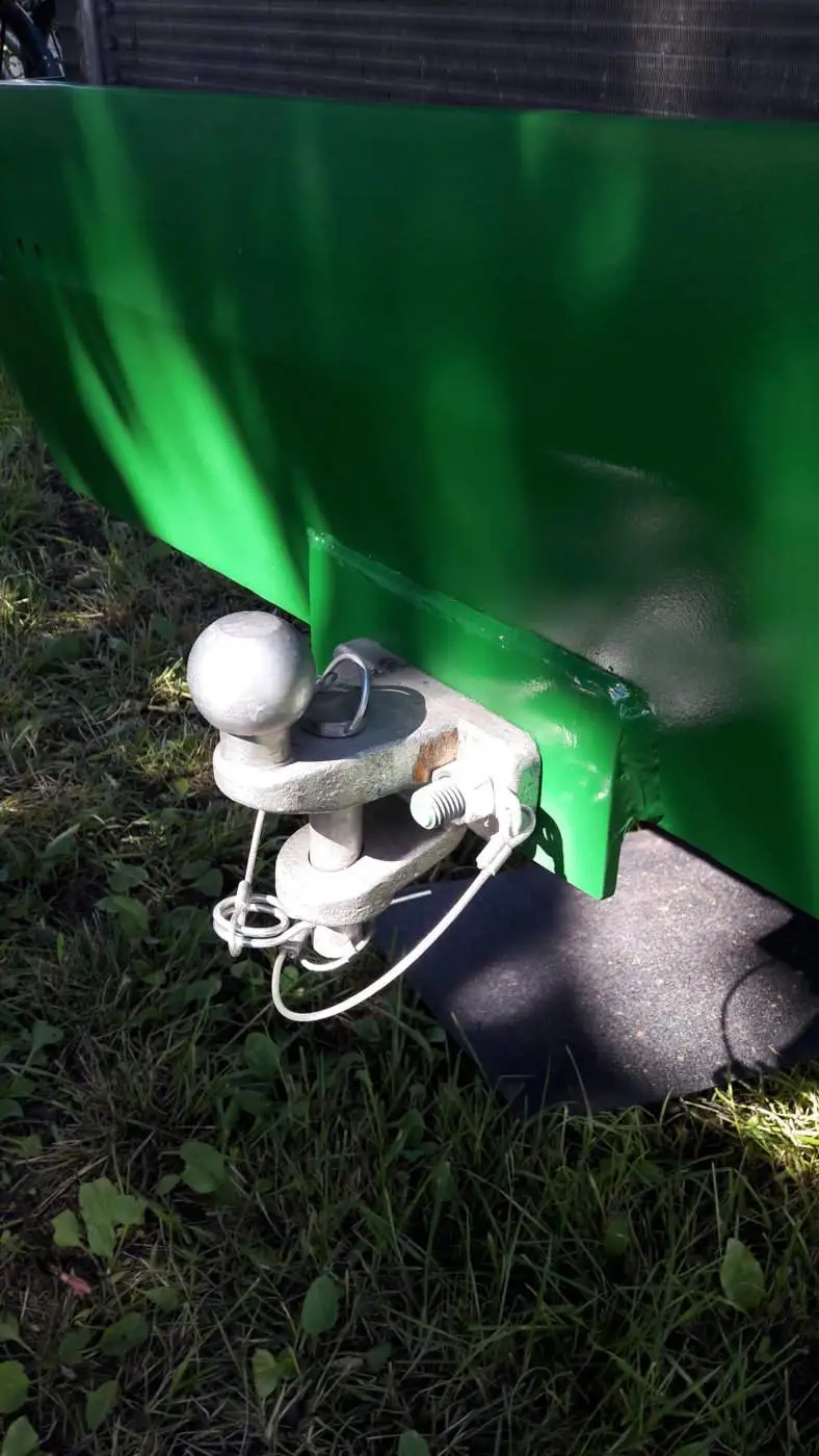

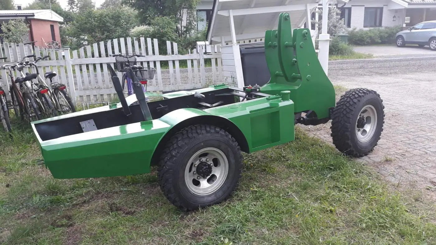

Perjantai oli viimeinen lomapäivä, yritin olla mahdollisimman tehokas mutta näkyvää tuli vain hytinraamit ja konepelti. Sattumalta tuli vastaa monitoimi vetokoukku no pitihä se ostaa jos vaikka tarvis joskus.
Aaa ........ "Zamboni" kuukkelihakiuun, niin tyrkytti ihan jotain muita kuin tollasia .....
