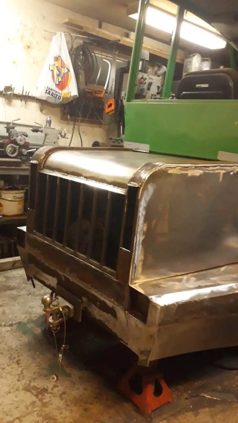

    Tänään koneeseen virittelin konepeltiä, aikalailla samanlainen kuin aiemmatkin :eek:

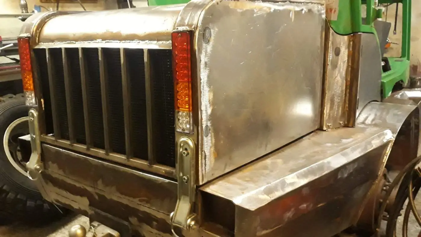

    Nyt pitäsi ryhdistäytyä ja jatkaa rakentelua. Työvaatteiten päälle laittaminen hankalinta olis niin mukava laiskotella ja kuluttaa aikaa mutta kone ei vaan valmistu jos laiskottelee.

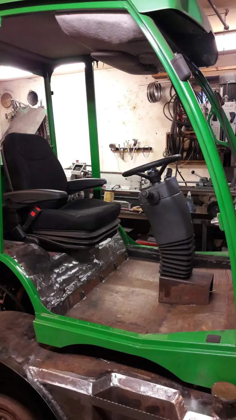

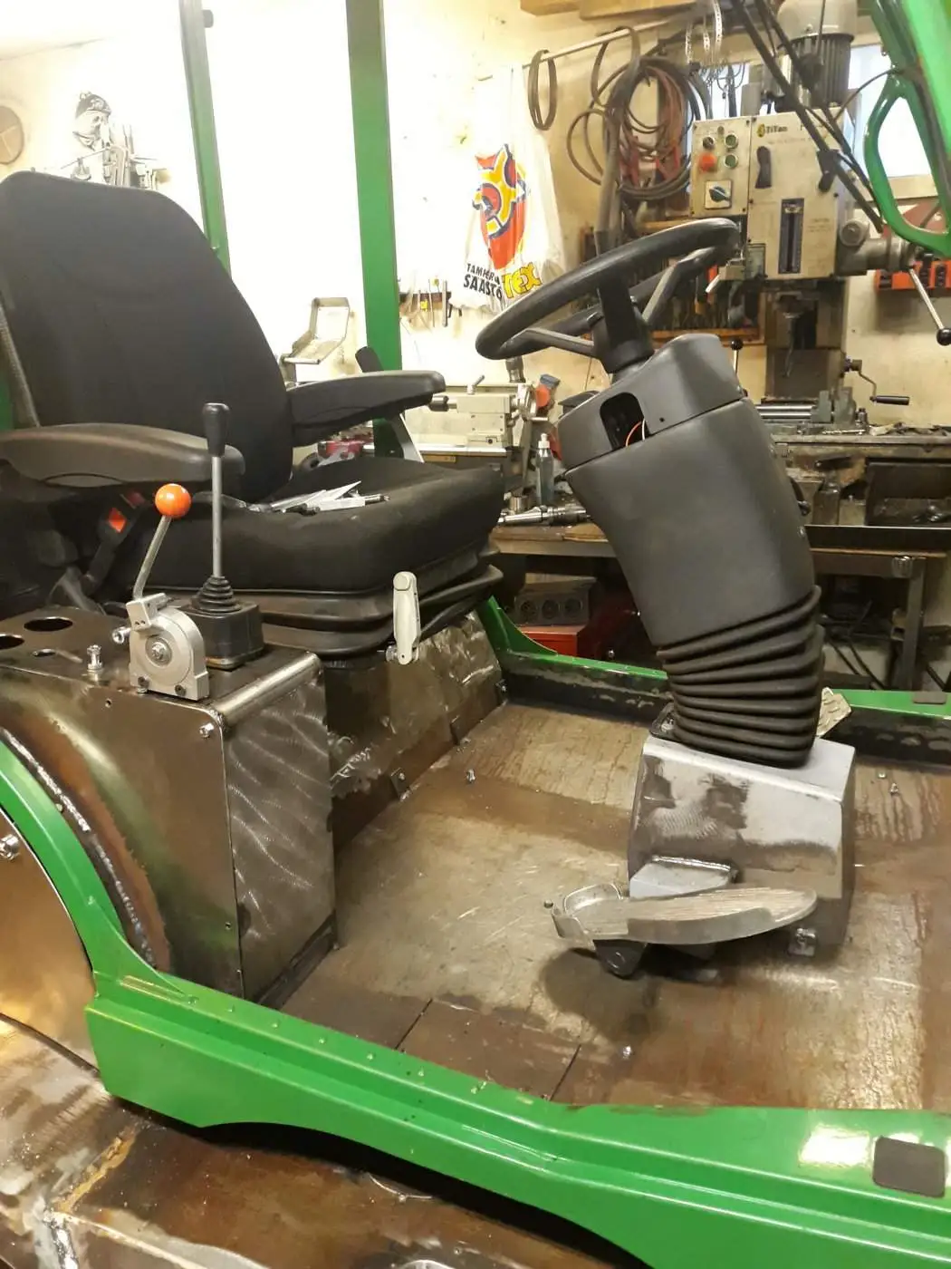

    Nyt oli tuurintynkää, rattipylväs oli torissa myynnissä ei tarvinnut itse tehdä ja olla lasikuidun käryssä.
    Varmaan valmistettu Kiinassa.
    • Tykkään Tykkään x 6

    Nätti rattipyväs, tiltillä ..... ?

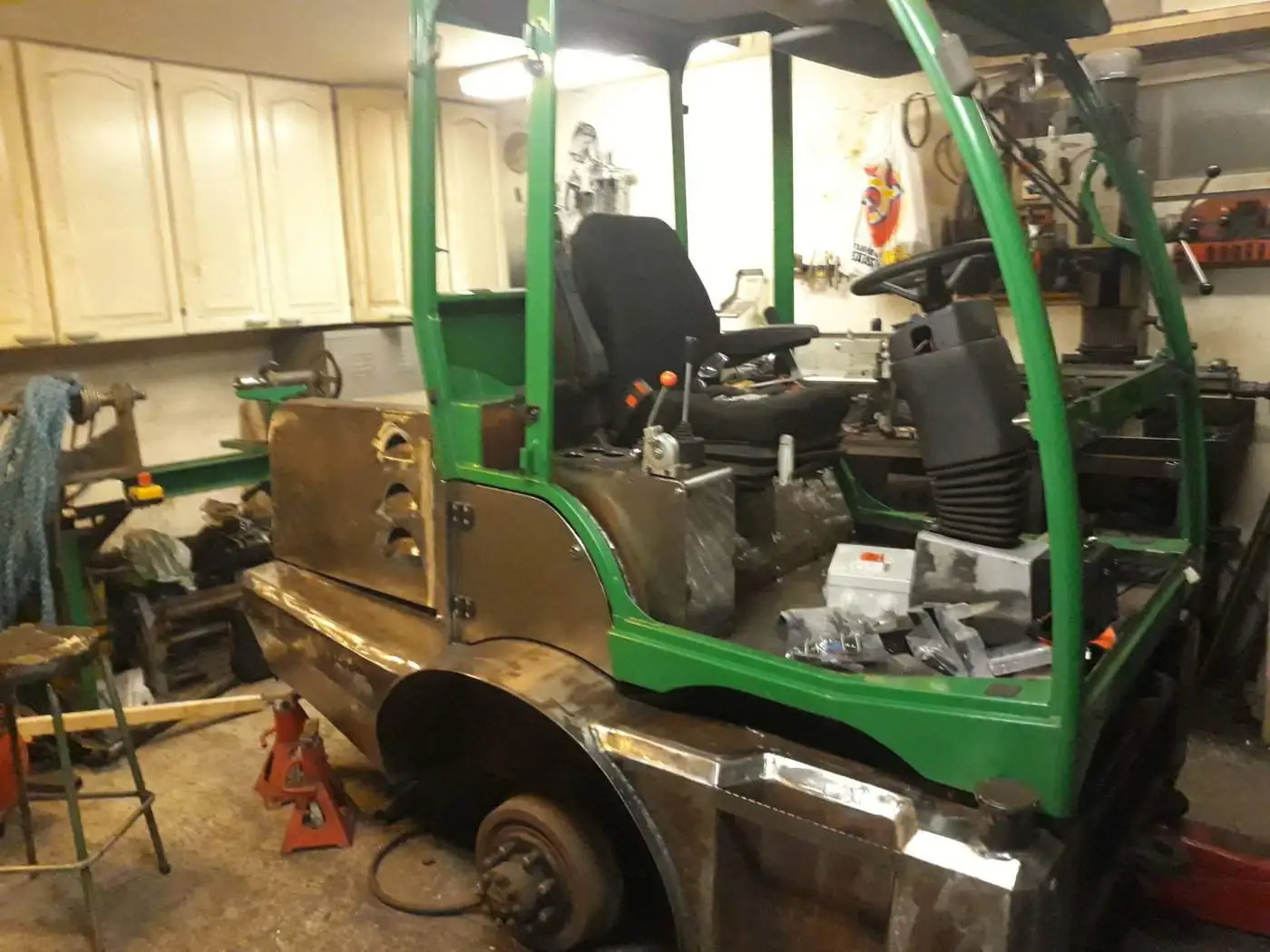

    "Aamusta se päiväpisin on " sanonta pitää paikkansa, saa jotai sutta aikaiseksi ja ehtii vielä samana päivänä korjata.
    Hydraulilohkon kotelon tein ensin liian lyhyen, piti tuoda 10 cm etennpäin sitten alkoi tuntua luontevalta paikalta.
    Rattipylvästä nostin myös ylöspäin.

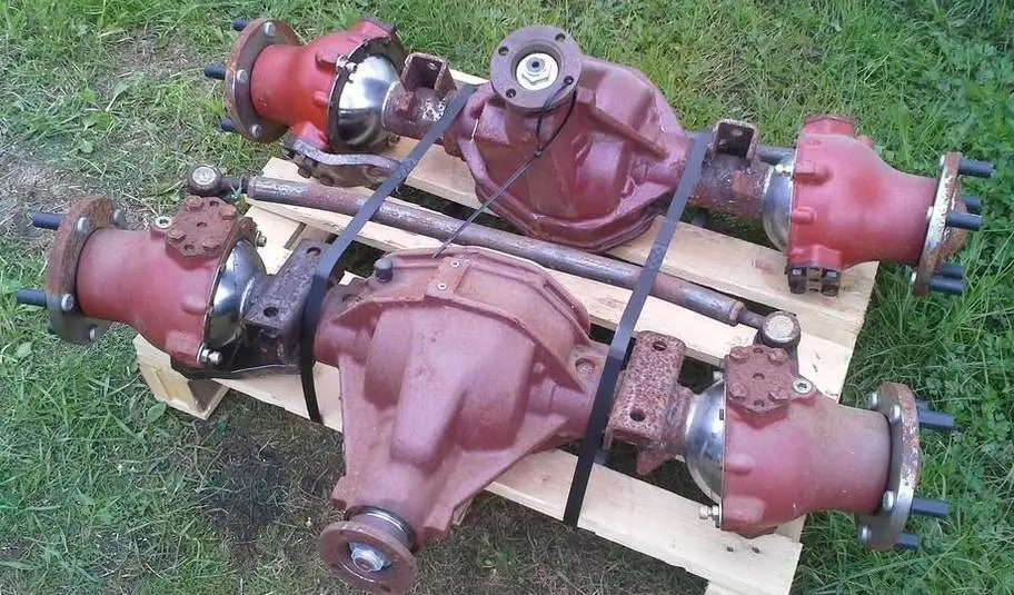

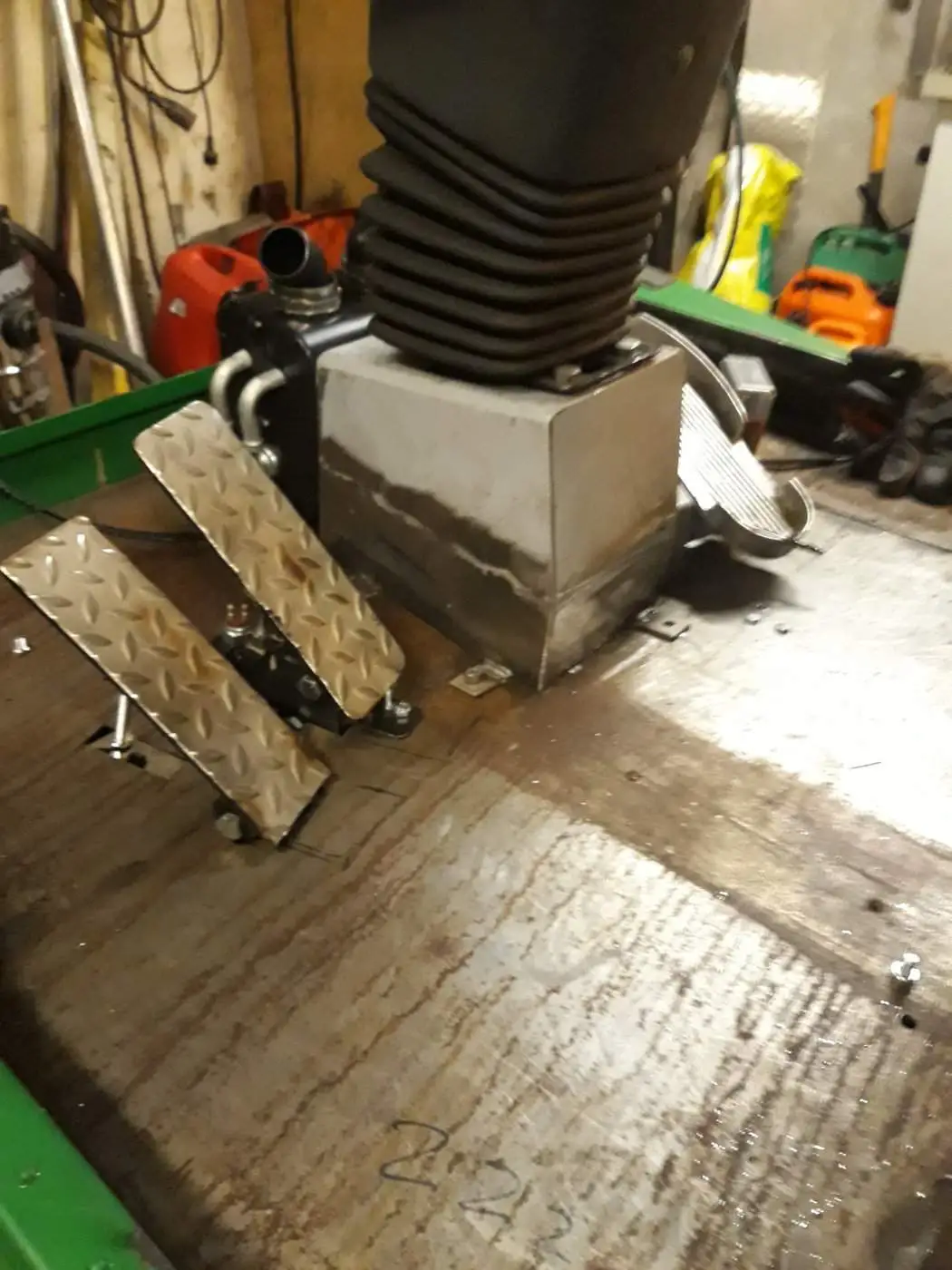

    Omasta mielestä ihan tavallisen laiska tallaaja ja mitä varhaisempi valmistusvuoteni menee sen l aiskemmaksi tulen. Olen ajatellut tehdä vielä yhden koneen nelipyörä ohjauksella, akselit tuli hommatua muutama vuori sitte.
    123.jpg 20200119_200716.jpg jarru ja kaasupoljin oli tämänpäivän duuni.

    Sain vinkin akseleista ja soitin Norcar Uusikaarlepyyhyn kertoi olevan hyllyssä 30 kpl heidän hankitahinta 1750 €/kpl
    Näitä on käytetty minkinruokinta koneissa. Tein tarjouksen kahdesta akselista joka hyväksyttiin.
    Nuohan ovat kapeat laippojen väli 890mm

    Toi hytti on kait se toinen niistä kahesta jotka taannoin hankit. Hieno laite valmistumassa.
