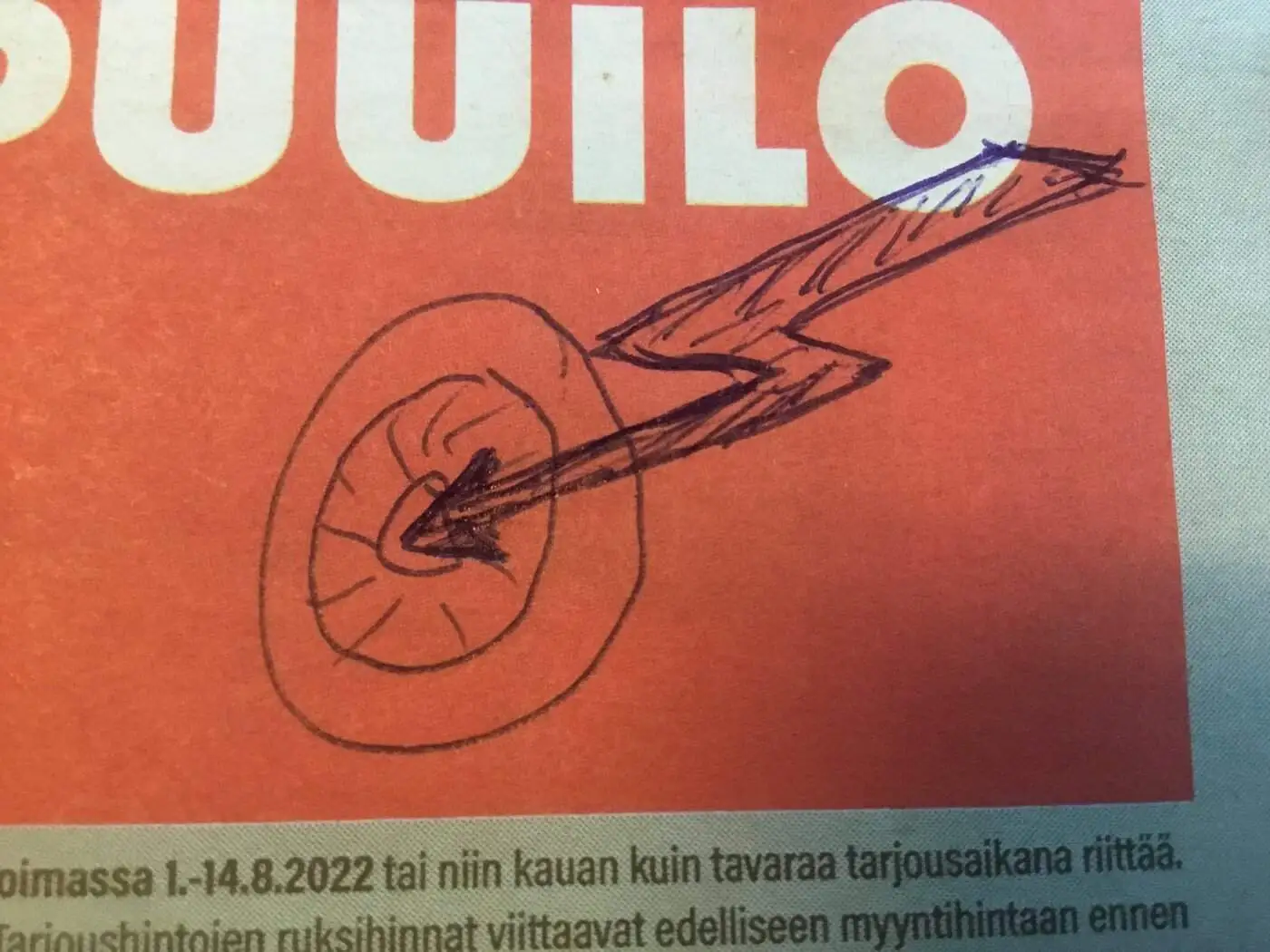

Tuosta @borg'n ehdotuksesta ja @Maukka'n kotkanpesähommelista mulla kyllä tuli yhdistettynä tällainen visio:

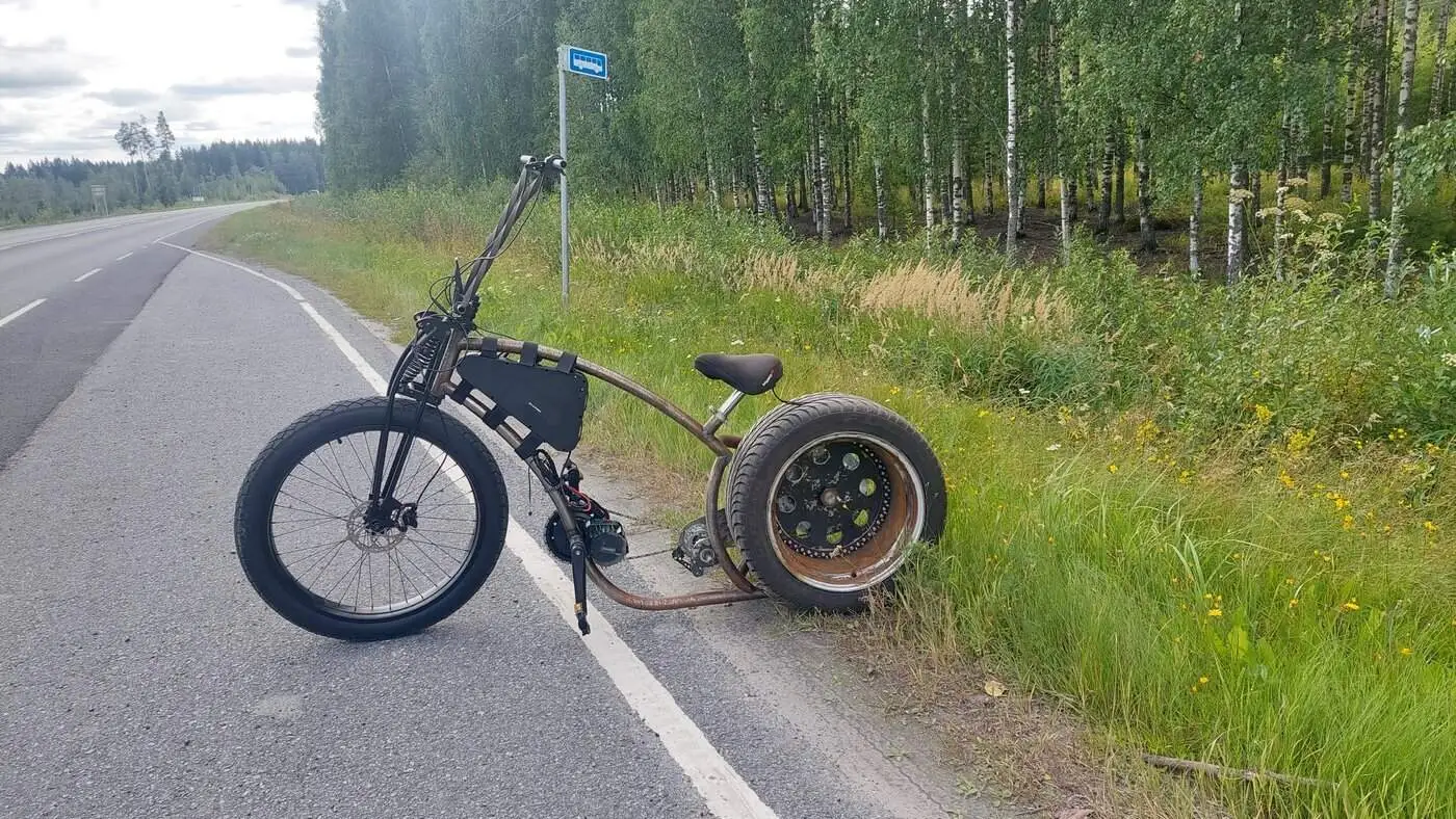

Hieman päivitystä tähän projektiin.
Ekat koeajolenkit suoritettu.
Tekniikka toimii suurinpiirtein,hieman tehoton on.
Mutta liikkuu kyllä ihan hyvin polkiessa.

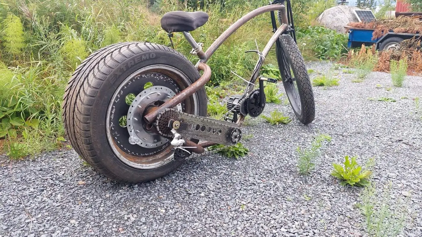

No toi takarengas on ihan kamala.
Kääntäminen täytyy tehdä kallistamalla ja se suoraan kampeeminen on voimakasta.
Kait tohon tottuu, kiersin pirttiä ympäri yhden ehtoon.
Toinen kampeeminen tapahtuu tosta kun toi tekniikka on kaikki oikealla puolella.
Vääntää oikealle aika pahasti.

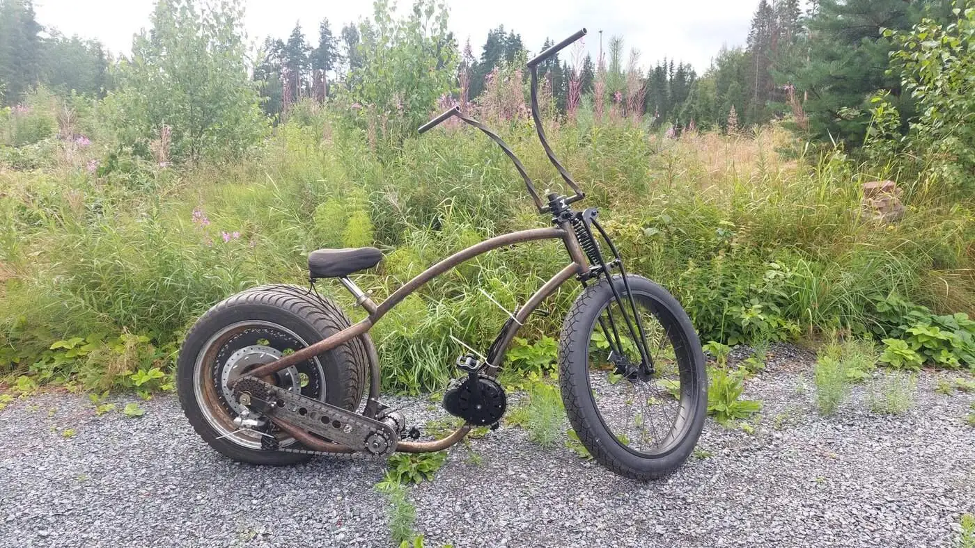

Laitan varmaan ton akun tohon apuakselin vasemmalle puolelle alas vastapainoksi.
Risukeula ei oo tähänkään projektiin sopiva.
On liian löysä, jarruttaessa menee kasaan ja ottaa eturenkaaseen kiinni.
Uusi keula meni tilaukseen...
Satulaan pitää saada kunnon pehmusteet ja jousitus.
Nyt tiedän ton koeajolenkin jälkeen mitä rautaperseajojen jälkeen tuntuu noiden yhden ehtoon
ajelun perusteella...
Ajoergonomia on hyvä, kenties parenpi kuin sinisessä.
Kahvoja pitää taivuttaa taaksepäin kun ovat nyt suorassa.
