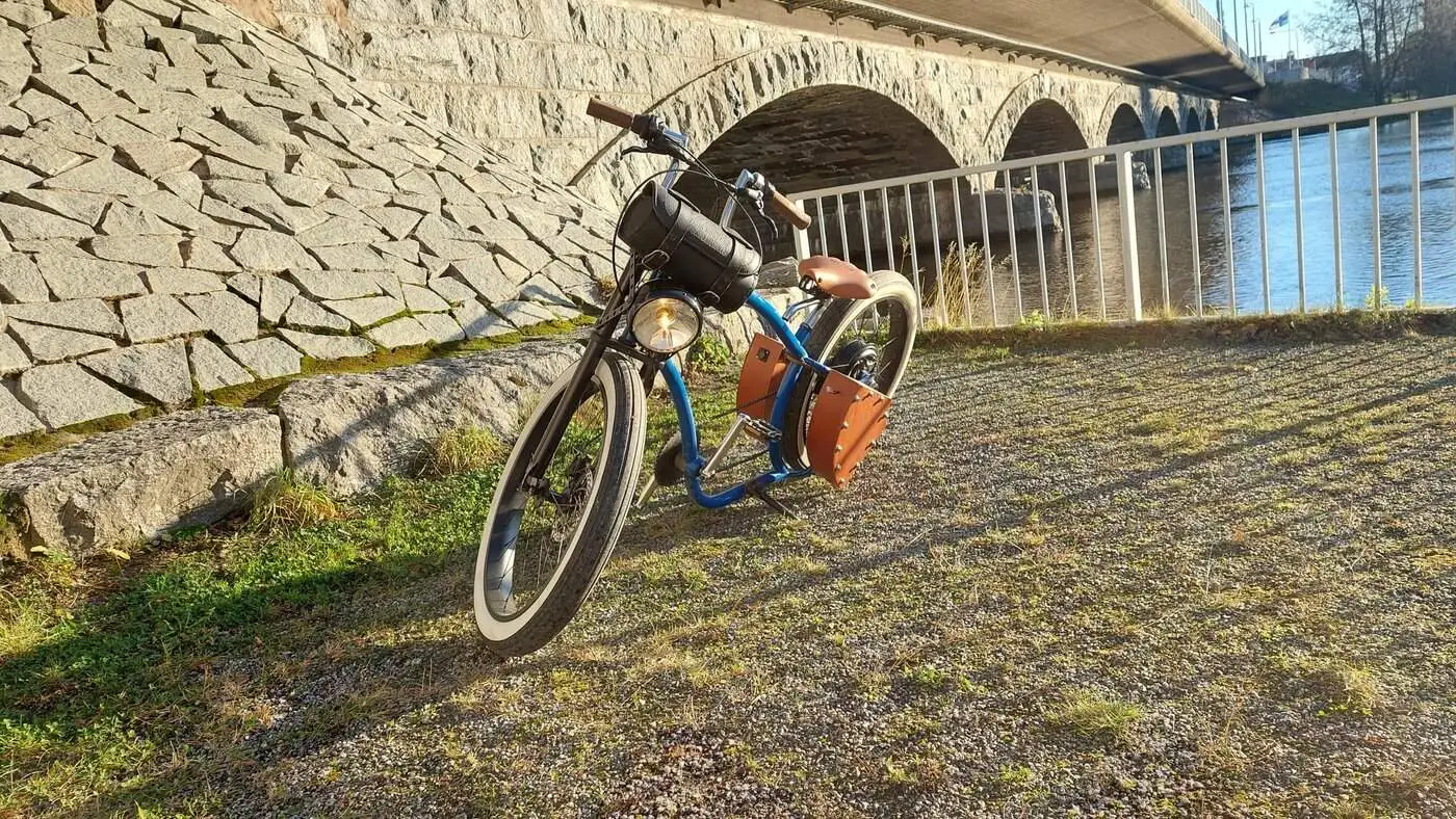

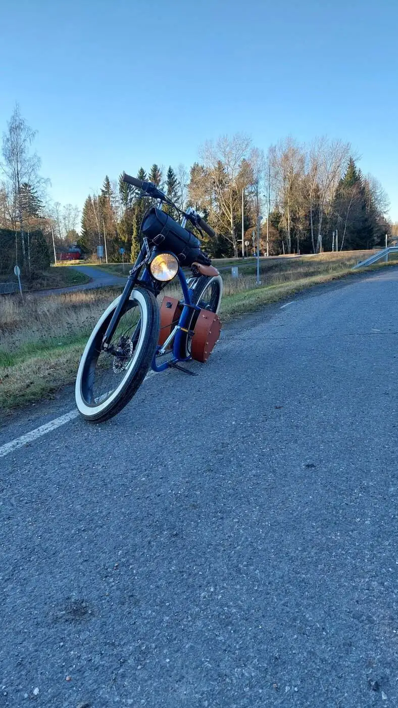

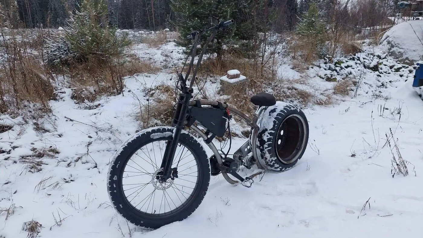

    #201 Maukka, 13.11.2022

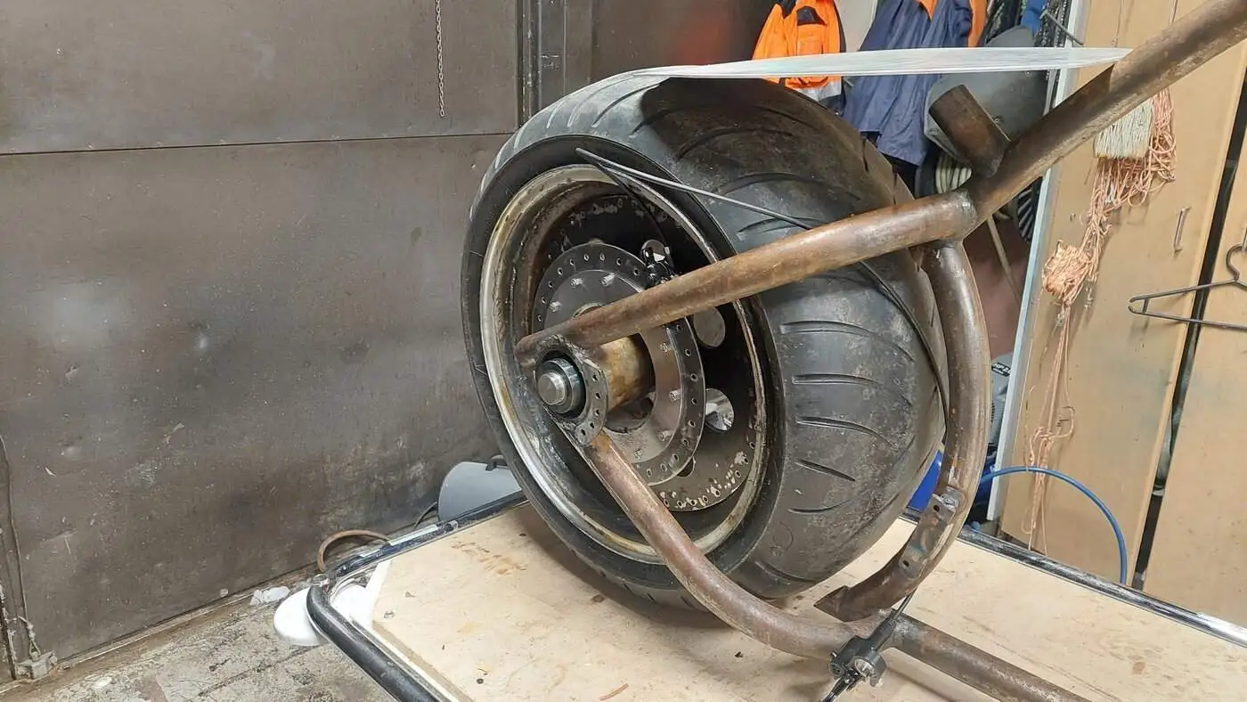

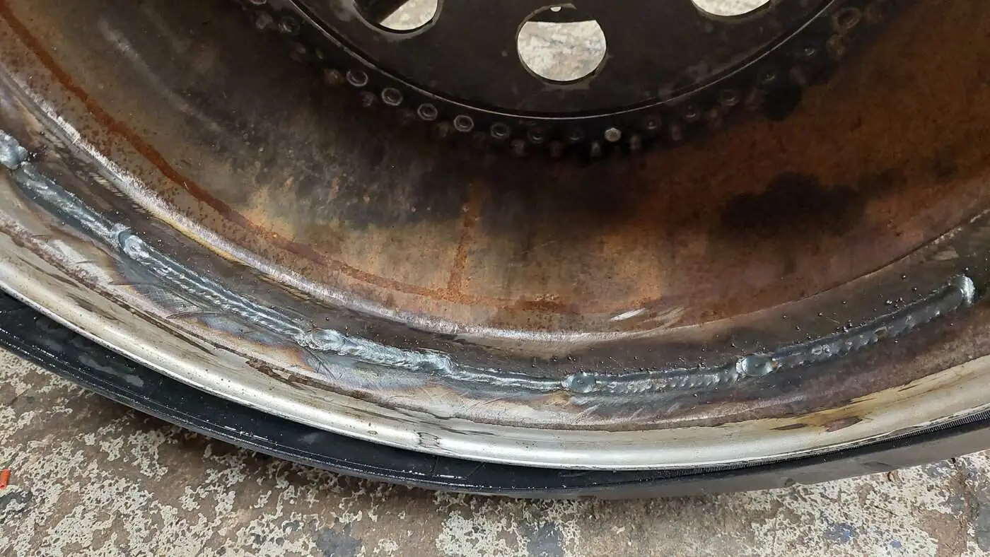

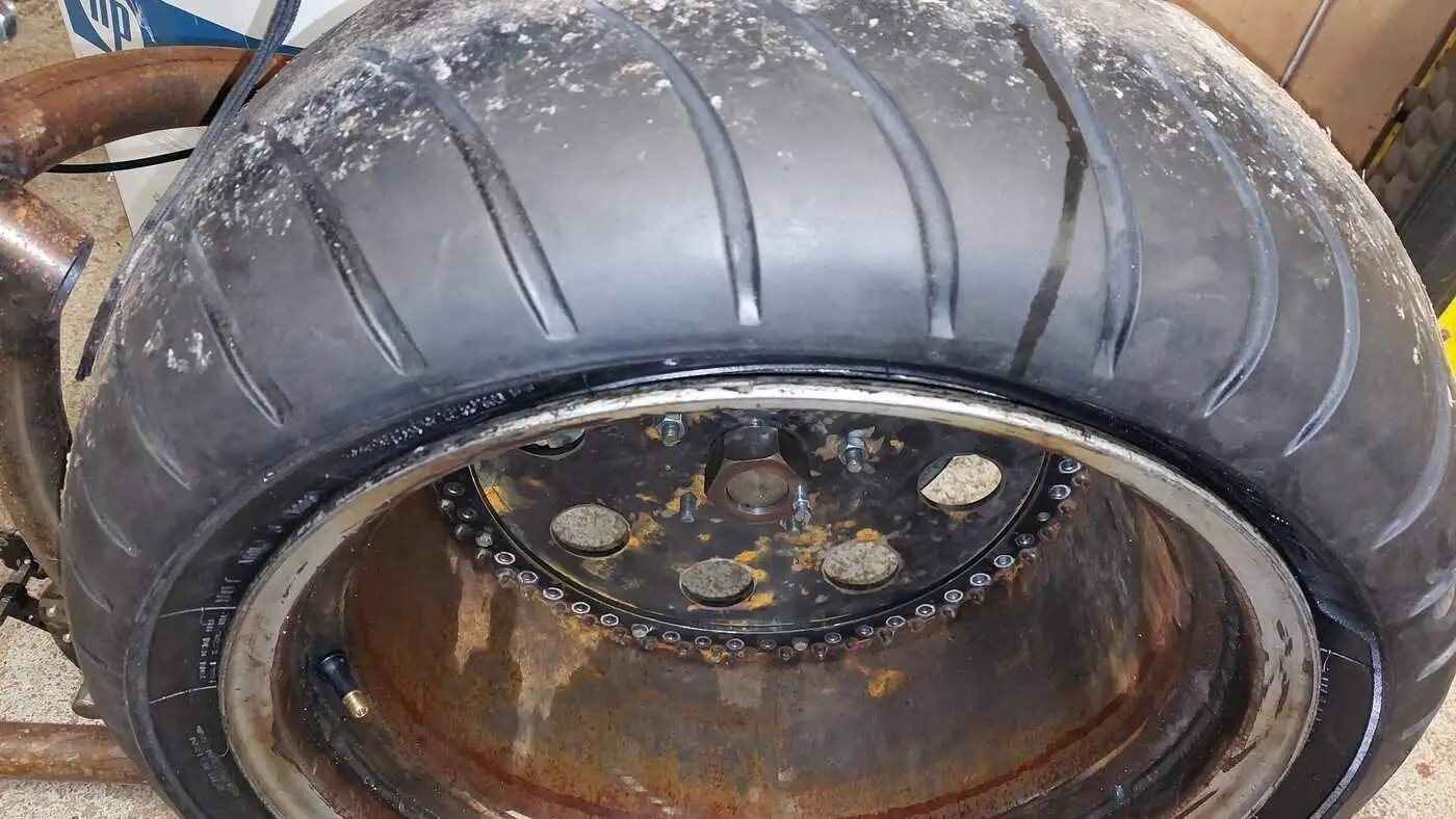

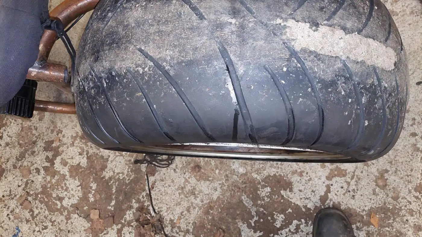

    Läskipyöräänkin uhrasin aikaa.
    Täytehitsasin vanteen sisäpuolelta uran täyteen ja hioin vanteen sisältä palkeen pois.
    Ei ihan vielä nouse kokonaan vanteelle mutta jos seuraavalla kerralla hioisi lisää.
    Pieni koeajolenkki osoitti jotta ajo-ominaisuudet parani huomattavasti. 20221113_172510.jpg 20221113_172516.jpg

    Olisiko sisärengas hyvä tuollaisessa vanteelle nostossa?
    • Tykkään Tykkään x 1
  6. Maukka
    Maukka Kansalainen
    Liittynyt:
    5.2.2012
    Viestejä:
    1 058
    Saadut tykkäykset:
    1 378
    Joo auttas paljon mutta tohon rengaskokoon ei kuulemma saa sisärengasta.
    Ei ole vielä kokonaan vanteelle, se viimeinen plommahdus jäi tulematta.
    En uskaltanut 4 baaria enempää painetta laittaa.
  7. AJS
    AJS Kansalainen
    Liittynyt:
    13.11.2013
    Viestejä:
    11 416
    Saadut tykkäykset:
    2 222
    Ah joo, jos se kerran jo yrittää vanteelle nousua ei se sisuri oo tarpeen.
    Pittää hommata pitkä täyttöletku jos hirvittää... :)

    20221114_174628.jpg 20221114_174635.jpg Noin lähellä on onnistumista...
    • Tykkään Tykkään x 5
  10. LPR
    LPR Kytöstelijä
    Liittynyt:
    27.3.2013
    Viestejä:
    29 930
    Saadut tykkäykset:
    5 510
    Mikäs tuosta palteesta tekee noin tiukan? Onko liian leveä vanne?

    Toi se napsahtaa kyllä melko kivasti noustessaan.
  13. AJS
    AJS Kansalainen
    Liittynyt:
    13.11.2013
    Viestejä:
    11 416
    Saadut tykkäykset:
    2 222
    Käytäppä sormenpää tuolla kumin ja vanteen välissä....
    Oltiin rengaskoulussa aikoinaan oulussa, siellä opettaja tarinan kertoi.
    Oulussa oli niin käynyt että asentajan sormi tai kaksi oli jäänyt vanteelle hyppäävän kumin väliin.
    Ei ollut ukko antanut vannepuristinta käyttää, kun muka sormiin sattuu.
    Kalliin vanteen ja kumin laikalla turmelleet, sormien irroittamiseksi.
    • Tykkään Tykkään x 2

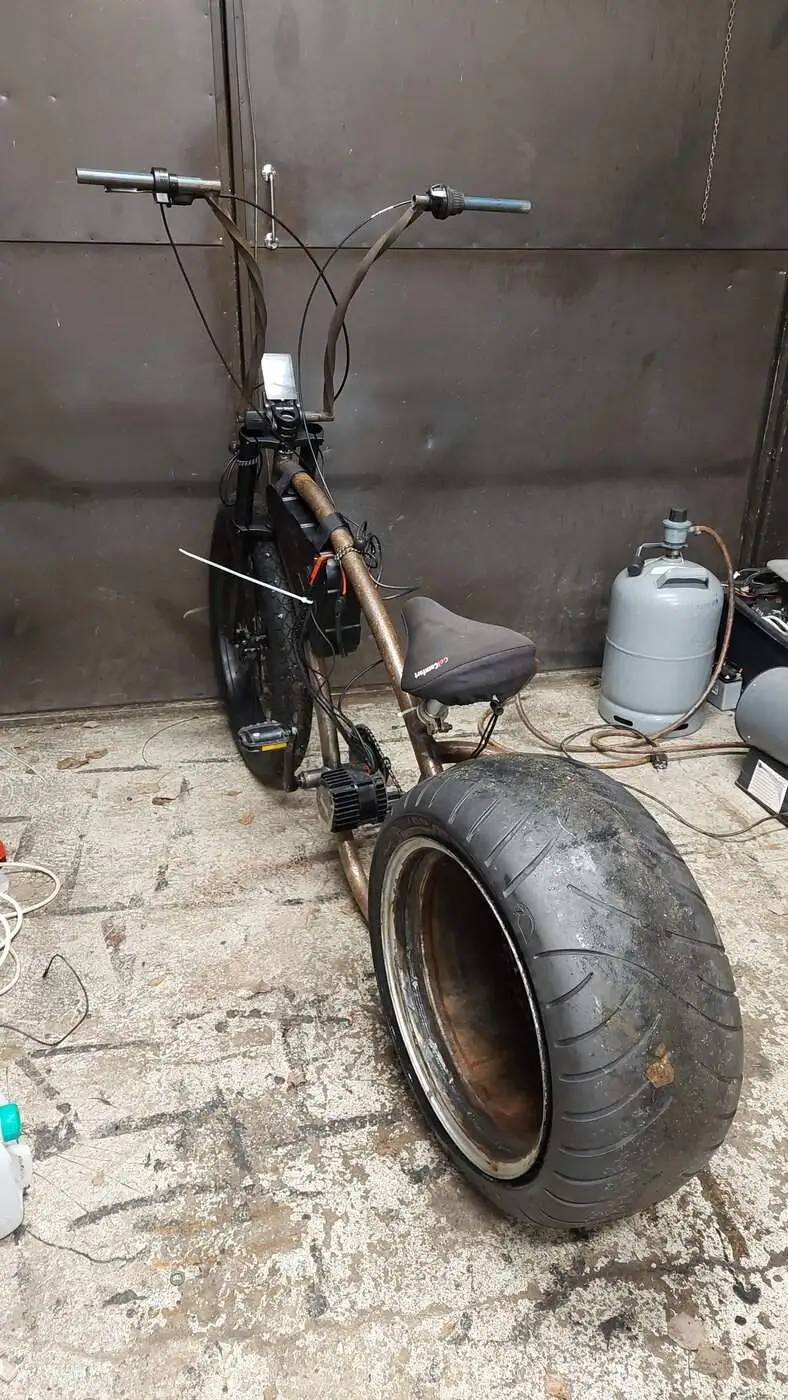

  15. Maukka
    Maukka Kansalainen
    Liittynyt:
    5.2.2012
    Viestejä:
    1 058
    Saadut tykkäykset:
    1 378

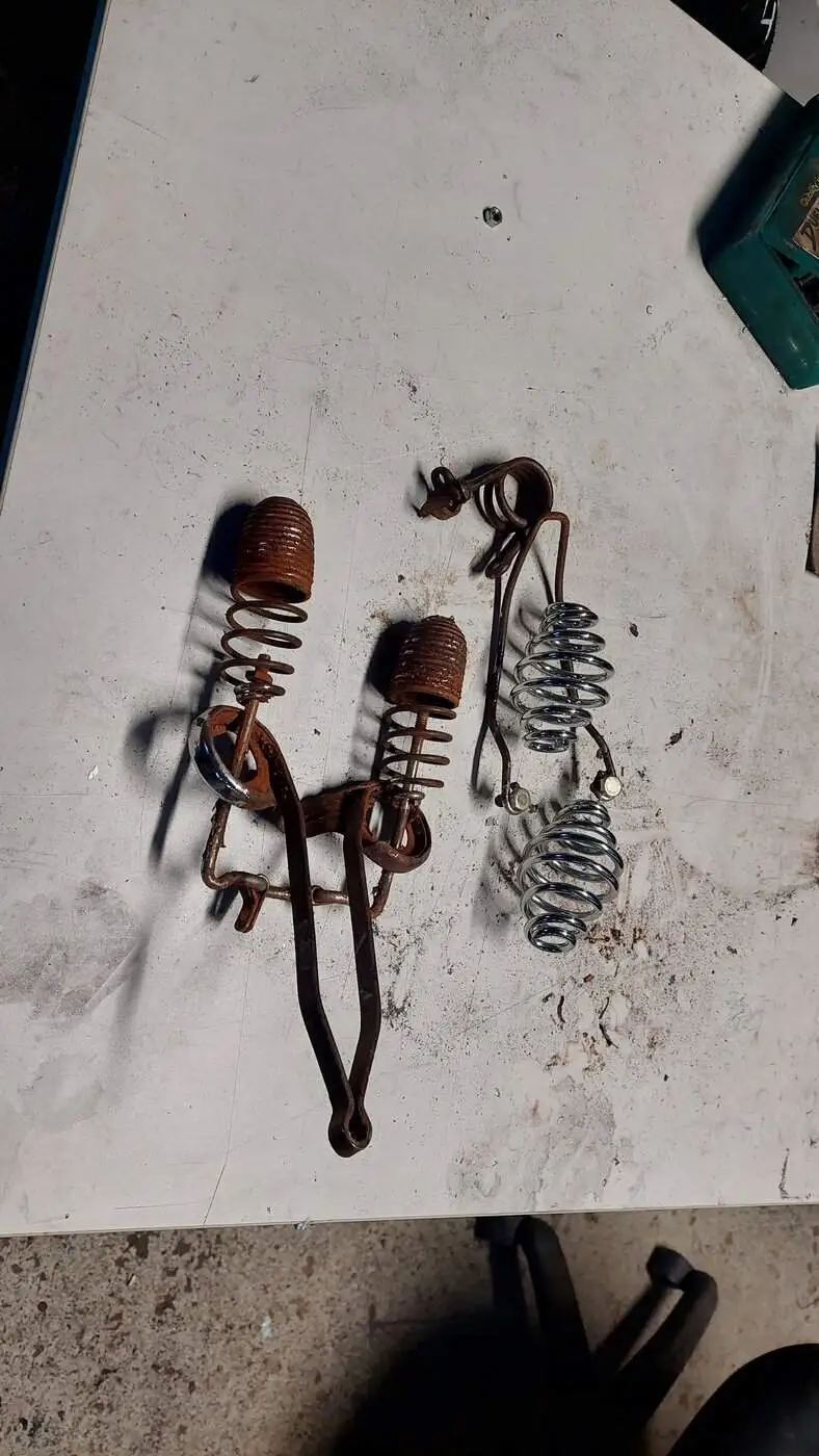

    Koeajolla kävin ja on kyllä paljon parempi ajettava tolla mp renkaalla.
    Penkki pitäs jousittaa taikka laittaa ilmapussit menoa tasoittaan.
    Selkä ei kestä noin kovaa alustaa.
    Kuinka pieniä ilmapusseja on saatavilla?
    Jousitetun penkin osat on kyllä olemassa... 20221127_121820.jpg 20221127_132422.jpg

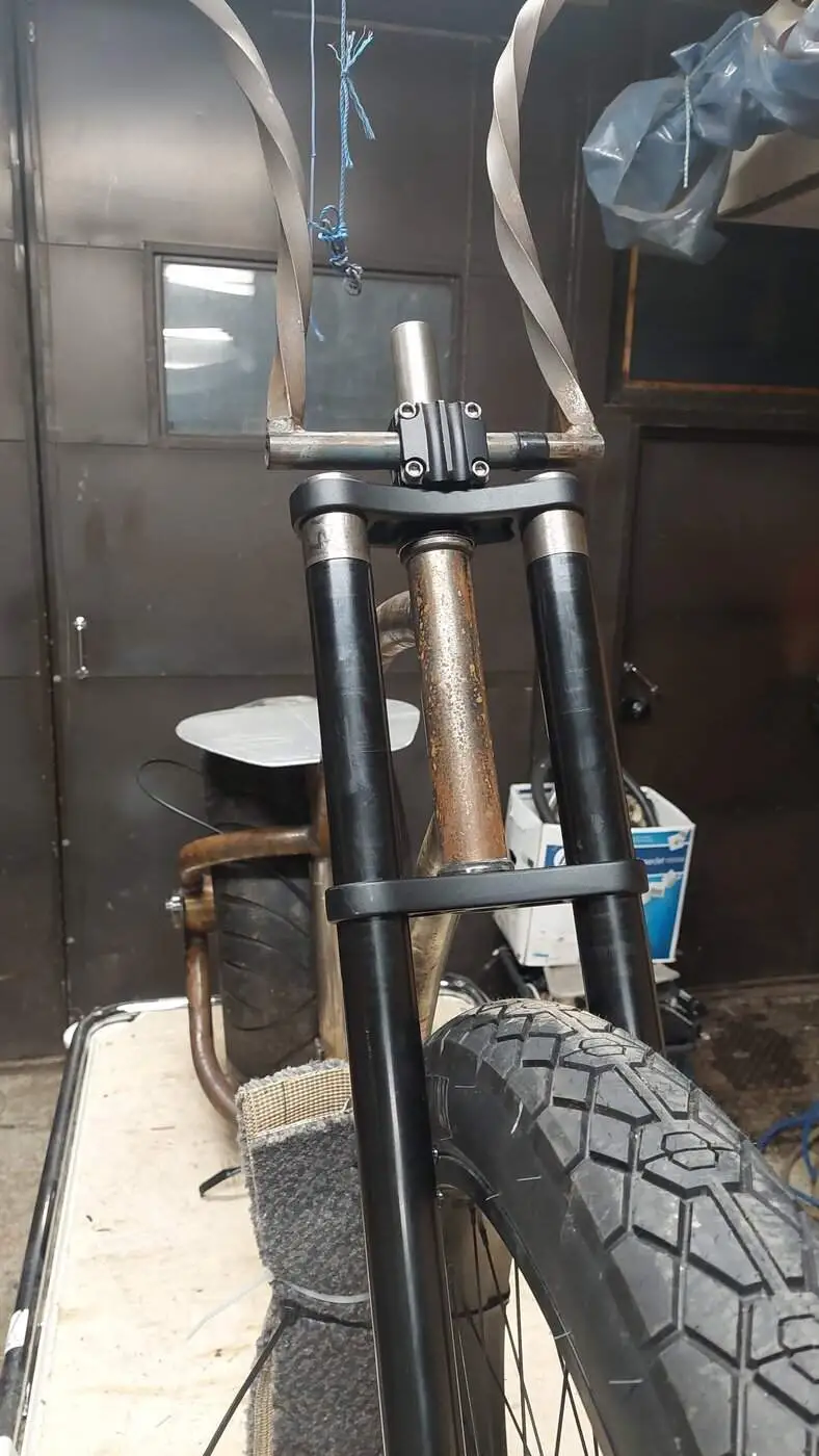

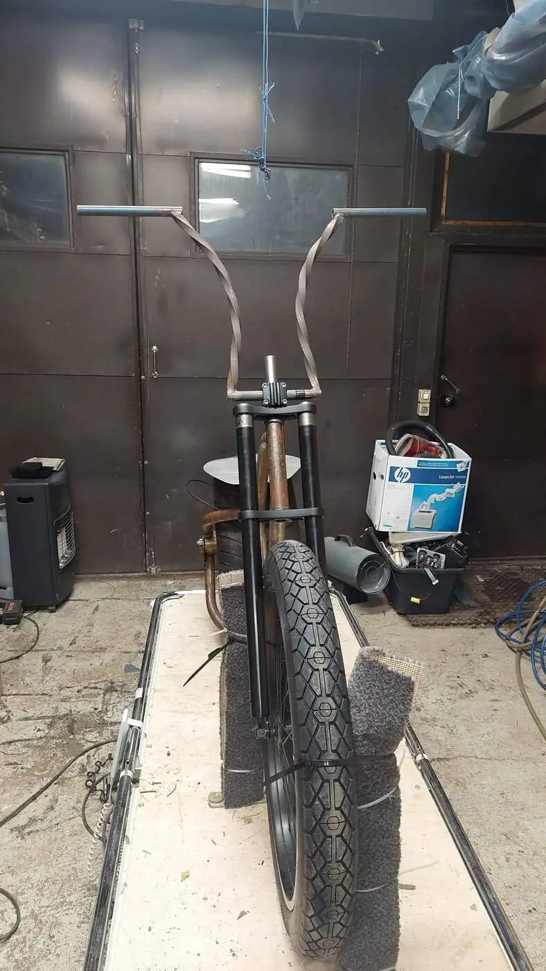

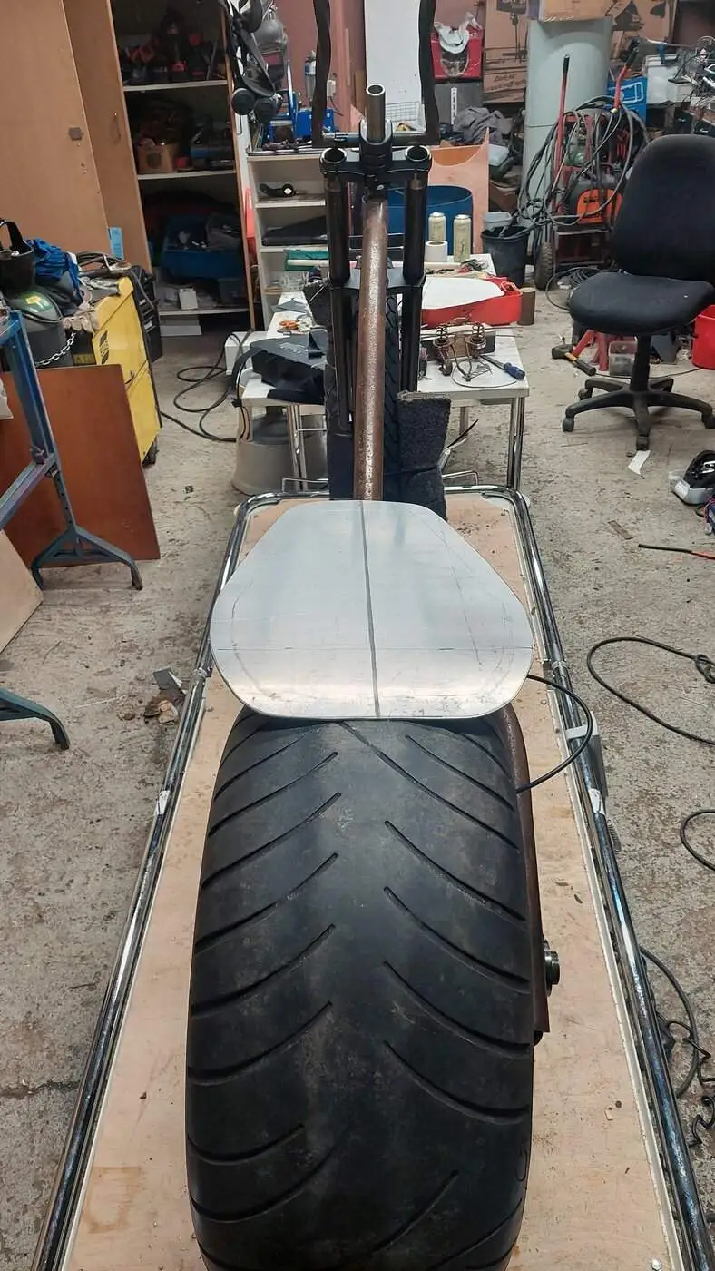

    Poltin CNC-plasmalla jarrulevyn pyörään.
    Jarrusatula hakee vielä paikkaansa.
    Satula sai muotonsa, huomenna muotoillaan lisää englanninpyörällä.
    Vaihde shifteri pitäs tehdä..
    Keulaan tuli korokepalat nostaa maavaraa.
    Rengas on vihdoista viimein vanteella... 20221202_180126.jpg 20221202_180157.jpg 20221202_180235.jpg 20221202_180142.jpg 20221202_180312.jpg
