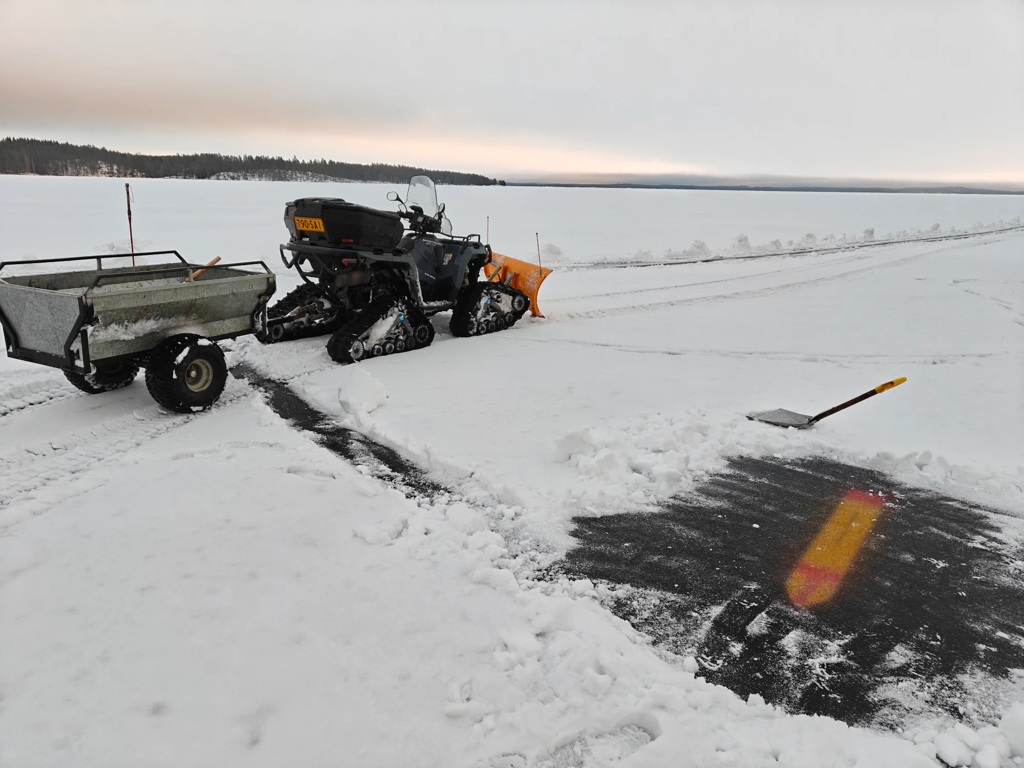

Eilen Suvakselta verkoita tullessa herkesi Polle säyseäksi, mittaristoon keltaista ja punaista ja meno hyytyi ja just ja just jaksoi eteenpäin ja paikallaan tyhjäkäynnillä sammui. Tuo punavalo on jäähdyttimen lämpötilan varoitusvalo ja silloinhan se heittää tehot pois, sama nestejäähdytteisissä kelkoissakin. Kävi siinä jo mielessä jotta jääkö mönkkäri kärryineen sinne jäälle vai uskaltaako ajaa hiljaa niin kauan kuin pääsee, matkaa kotiin kuitenkin n 6 km. Vaan siinä jäähdytellessä ja katellessa lumista konetta huomasin syylarin puhaltimen olevan alaosastaan myöskin lumessa ja olihan se siipi jumiutunut ja siksi ei jäähdytys oikein toiminut. Lunta ja jäätä pois niin alkoi virrat päällä propeli huutamaan ja kohta koneen käynnistettyä hävisi myös nuo varoitusvalot ja matka jatkui.
Pitäis vaan saada välillä koko mönkkäri jonnekin lämpimään sulamaan, ei välttämättä tee hyvää tuo jäätyvä lumi varsinkin vetonivelien kumeille, niitä varsinkin takaa ei oikein saa putsattua muuta kuin lämmöllä tai kuumalla vedellä. Ei vaan ole lämmintä tallia eikä näillä pakkasilla (ja sähkön hinnoilla) viitsi alkaa eristämätöntä autotallia lämmittämään plussalle.
Eikös sulla ole kuomullinen kärry, jotenkin muistelisin niin? Rakennuslämppäri kärryyn lämmittämään. Jos haluaa lämpöeristystä, niin vaikka pressu kärryn päälle. Tai jotain vilttejä. Sitten kun on sulanut, niin vähän perälautaa tai kuomua raolleen, että ilma vaihtuu ja mönkkäri kuivaa.
Ei ole kuomullista kärryä. Kyllähän se pressujen allakin sulais, pari 3 kW raksalämmitintä vois laittaa lämmittämään. Ja ite vahtimaan ettei syty palamaan....
Muoviset pohjapanssarit otin pois talveksi kun ne keräävät vielä enemmän lunta ja jäätä pohjaan. Ja kun on telat ja pikakiinnitteinen lumilevy niin osa pohjapanssarin osista poistettavakin, mm kaikki tukivarsien/vetoakselien suojat.
