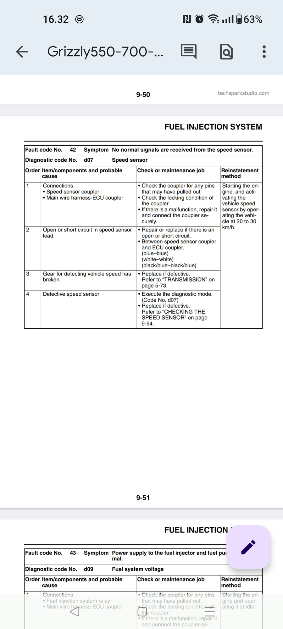

Tuolta löytyy yamahan mönkijöihin service manuaalit sähkökaavioineen kaikkineen
Hakusanat: Yamaha grizzly workshop service manual sähkökaavio huolto-ohje EPS
Nopeusanturilta tuli signaalia moottorin eculle, mutta ohjaustehostin antoi vielä vikakoodia nopeussignaalista sekä vikakoodi 42 päällä eli "no normal signals received from speed sensor" ja vikakoodia ei voinut poistaa.
Korjausopas uudelleen käteen, siellä lukikin että mönkijällä pitää ajaa 20-30kmh. Takaveto päälle, renkaat ilmaan ja 10sek kun piti yli 20kmh mittarissa niin vikavalot sammui ja ohjaustehostin toimii. Eli se nopeusanturi oli rikki.
