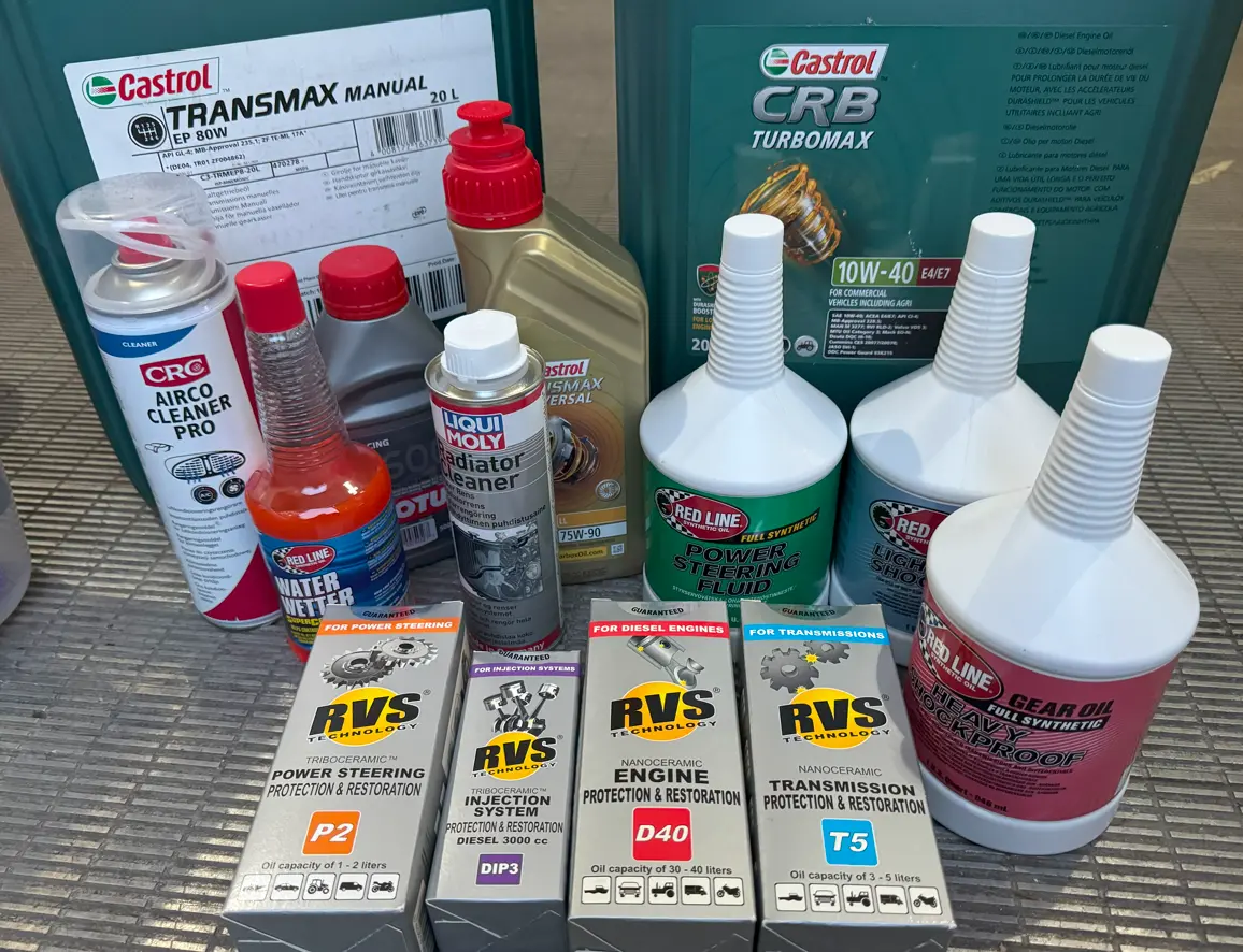

Pöytä on katettu:
Etualalla siis RVS:t. Käsittely tehdään kahteen kertaan moottorille, askille, perälle ja ohjaustehostajalle. Käytännössä siis eka setti menee vanhoihin öljyihin ja rällätään monipuolisesti muutama sata km. Sen jälkeen litkujen vaihto ja uusiin litkuihin toiset RVS:t. Noiden käsittelyjen jälkeen vielä polttoainepumpun & suuttimien käsittely RVS.
Moottoriin tulee öljyksi Castrolin Turbomax 10W-40 ja luonnollisesti uusi suodatin.
Vaihteistoon Castrol Transmax universal 75W-90, mausteena Red Linen Light Shockproof.
Perään Castrol Transmax 80W, mausteena täällä Red Line Heavy Shockproof.
Ohjaustehostimeen Red Lineltä Power Steering Fluid.
Kytkinnesteeksi Motul RBF600.
Jäähdytysjärjestelmä huuhdotaan sisältä pesuaineella (saatavuuden vuoksi Liqui Moly) ja tislatulla vedellä, jonka jälkeen loppullisena settinä sisään menee G13, tislattu vesi ja Red Line Water Wetter (tän joutuu todennäköisesti putsimaan vielä lähivuosina uudestaan, resepti silloin sama).
Sisätilan ilmanvaihtoon menee puhdistusvaahto, ja moottorin polttoainesuodattimet uusitaan (karkea ja hieno) sopivassa kohtaa tätä koko projektia.
Käytännössä kaikkien nesteiden pitäisi täyttää MB-luokitukset ihan jo prosyyrinsä mukaan. Red Linet ylittää kaikki standardit, mutta etenkin nuo Shockprooffit on vähän sellasia, että voi mennä överöinti pahasti yliöveröinnin puolelle, joten siksi perusöljynä on MB-luokitukselliset öljyt ja nämä "keventää" sitä.
