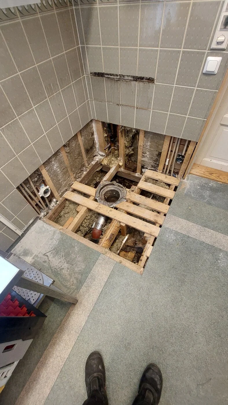

Krouvi puukkosaha
20mm koivuvaneri jonka päällä kitkamatto joka sisältää alumiinioksidikiteitä läpi maton rakenteen ja piikarbidi- sekä kvartsikiteitä maton pintaosassa (tylsyttää sirkkelin kovapalaterän hetkessä).
Vaneri kiinnitetty 70mm hobareilla ja tuuman lauta 90 mm kampanauloin.
Lattian purkutyö, työkaluina 18v makitan käsisirkkeli, multitool, puukkosaha ja kulmahiomakone.
Ensin lattiaan merkitään purettava osa, ajetaan timantilla mattoon ura. Sen jälkeen sirkkelillä vanerin läpi koolaukseen asti. Matkalla on ruuveja ja nauloja. Reunat auki timantilla ja multitoolilla. Kanki rakoon ja raju vääntö.
Lopuksi koolaukset poikki puukkosahalla.
Koneet ja akut lämpenee ja 6kpl 5/6Ah akkuja kierrossa. Yksi 6Ah akku kyrvähti ja muutama vanha 5Ah ei kauaa jaksa.
Näytä liitetiedosto 130323
No nyt se on auki, mutta mites tuo vesieristetään muun tilan kanssa tiiviiksi?
Seinällä olevasta jäljestä ja sähkörasioista päätellen tuossa on ollut jokin kone. Roiskiiko se vettä sen verran ympäristöön, että vedeneristys pitää olla täydellinen?

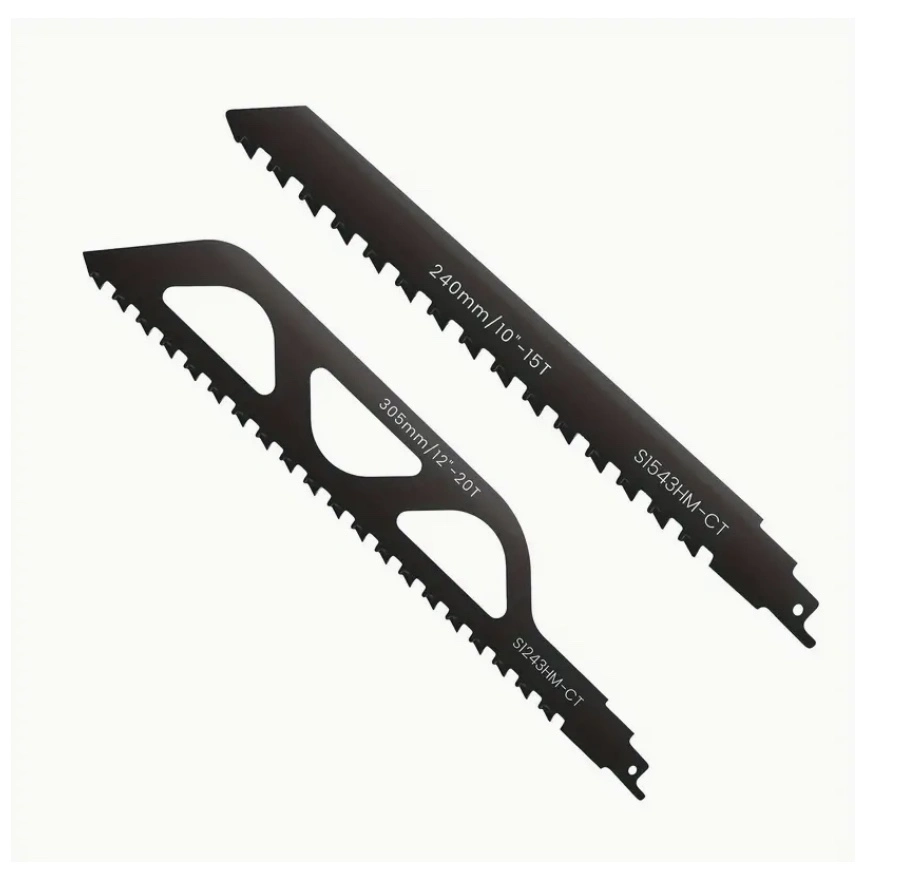

Kun ny muistais missä näin rosvosahaan tosi karkeapiikkisiä paksuja pitkiä teriä, kundi niillä kuormalavoja pilkkoi. Terä oli sen verran pehmeetä rungoltaan että kun tökkäs ja taipui, isommat mutkat väänsi käsi ja loput naputteli pöllin päällä vasaralla suht suoraksi. Tylsyneitä teriä kun kertyi, sipaisi rälläkällä teräviksi....
Ite ehkä kokeilisin tommosta tiiliterää.
