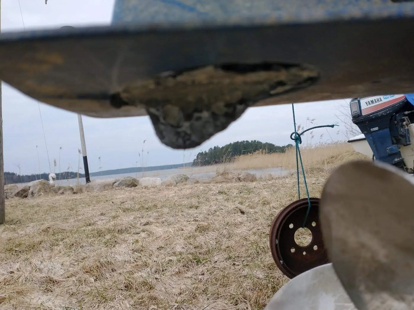

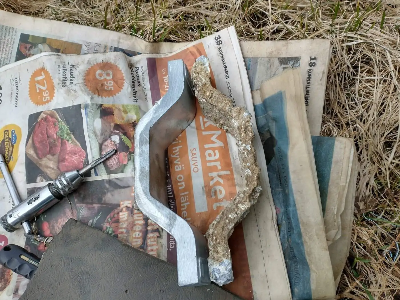

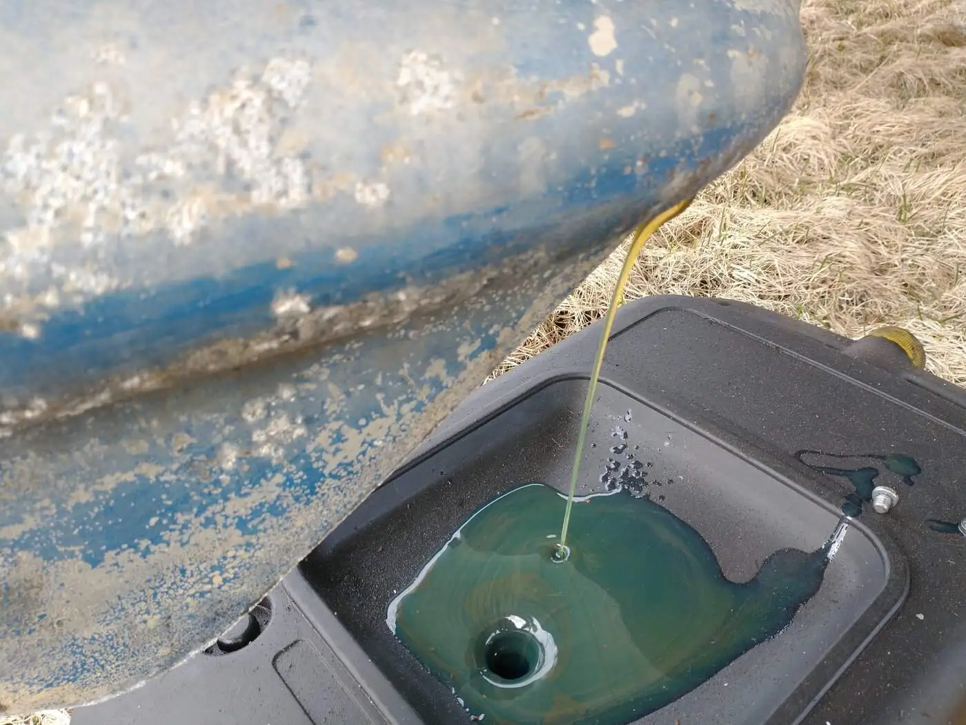

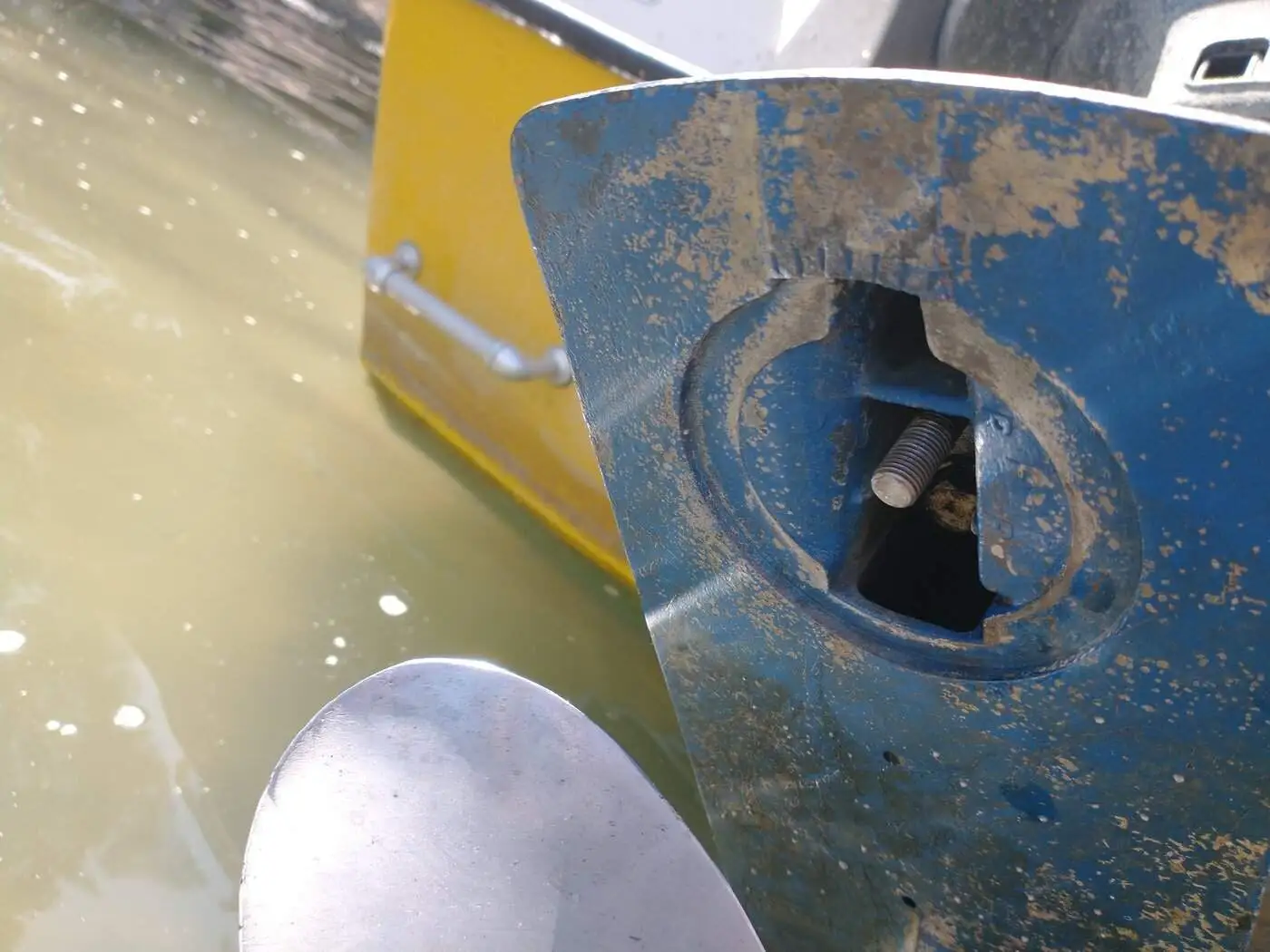

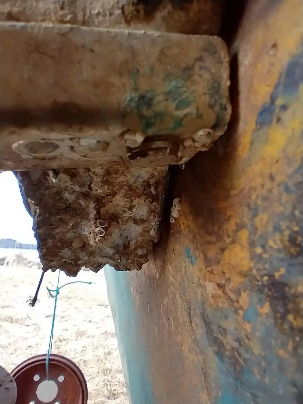

    Viikolla vaihdoin sinkin ja öljyt. Ei nyt ihan pieleen mennyt peräremontti, kun ei ihan kermaa olleet. Pientä harmaata seassa, mutta vähän. Ja perän maalaus tarttis varmaan hoidattaa talvella jollain pätevällä maalarilla. Tuo sinkkievä on kauden tai kaks vanha. Oliskohan original yamaha pitkäikäisempi? Tarttee kyl sekin vaihtaa.
    Ihme pultti tossa yhdessä. Joku millin korkee kanta. Laikalla poikki.
    Mutta nyt on vene vedessä ja lähti ihmeen hyvin käymään. Paremmin, mitä syksyllä. Ennenkin ihmetellyt, että mikäköhän noita mun yamahoita vaivaa, kun vaatii seisomisen jälkeen pitkän tai tosipitkän startin? Tai siis tämä 130 ja vanha 60hp tällainen ominaisuus havaittavissa. Täysin remontoitu 20 hp lähti kyllä talvenkin jäljiltä (taivasalla, veneessä kiinni) nätisti käymään.
    Mutta en sen enempää asiaa mieti.
    Paatti on vedessä. Muutaku raakaa ajoa :) (ja koko kesä, eikä mitään 10 viikon remontteja :mad:)

    En tuosta sinkin syöpymisestä sinällään huolestuisi, tehtävänsä on tehnyt. Parempi, että sinkki syöpyy, kuin perä. Noissa on nykyään "sinkkinä" aika vahvasti magnesiumpitoista seosta, syöpyy helpommin, mutta suojaa paremmin.

    Tänään oli 7 isoa ukkoa kyydissä ja hieman jännitti, kuinka käy. Hienosti nousi liukuun edelleen, toki hieman hitaammin. Ja kierrokset sai pitää korkeammalla, että meni nätisti plaanissa. Käytiin uimamassa ja samassa tuli mieleen, että olis tosiaan se uus sinkki edelleen asentamassa. Vanhasta ei paljon jäljellä.. :facepalm:

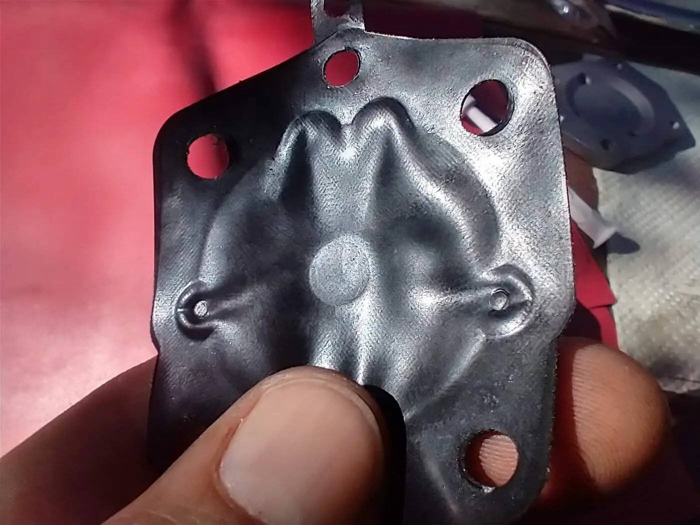

    Ja lisää tekniikkamurhetta. Minuutin liu'ussa, sitten alkoi hyytymään, pätkimään ja sammui. Lutkutin tissiä ja lähti käymään. Päästiin baariin hieman normaalia pienemmillä kierroksilla, kun nosti kierroksia, alkoi hyytymään.
    Takaisintulomatkalla hyytyi muutaman minuutin ajon jälkeen, jäi kuitenkin käyntiin kun nosti paakin ylös. Kotiin päästiin hienosti, kun yksi kaveri lutkutti tissiä. Eli bensapumppua tai jotain muuta tukosta bensiinipuolella nyt vahvasti epäilen.
  7. LPR
    LPR Kytöstelijä
    Liittynyt:
    27.3.2013
    Viestejä:
    29 931
    Saadut tykkäykset:
    5 512
    Se on teffatiiviste männy...
  8. Mika 82
    Mika 82 Kansalainen
    Liittynyt:
    17.11.2014
    Viestejä:
    10 545
    Saadut tykkäykset:
    4 630
    Teffatiiviste uusi termi?

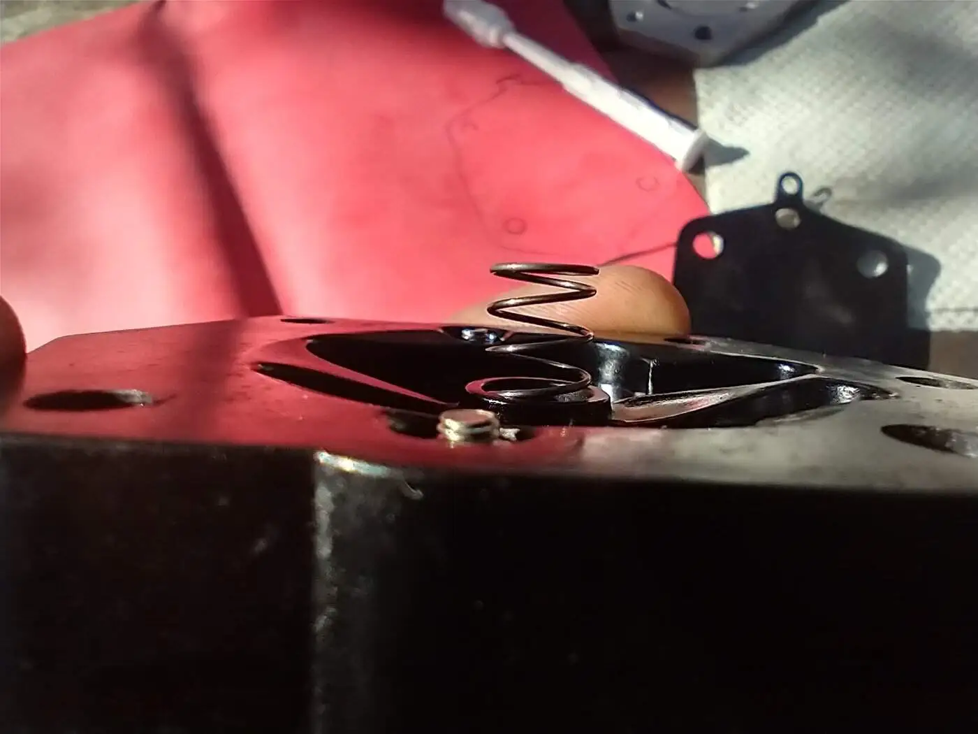

    Molemmat suodattimen avasin, ensimmäisessä hieman roskaa pohjalla, mutta ei ole vaikuttanut bensan saantiin. Kalvo vaikutti ehyltä, mutta ruuvien päät ottanut kiinni kalvoon. Tein varoiksi uuden kalvon ja pistin prikat ruuvien alle, jotta ruuvinpää ei ota kalvoon kiinni.
    Koeajolla pelasi, mutta silti yhdessä vaiheessa sellainen tuntemus, että kakiiko vai kuvittelenko?
    Sitten kurkkaus jerrykannuun, tuon sain ukolta. Jos putkensuulla, tankissa on tuollainen maalihilse, saattaa tehdä kiusaa.
    Mutta tekiskö käsilutku isomman alipaineen, mitä moottorin oma pumppu? Kun kerran eilen pelasi kaverin pumpatessa.
