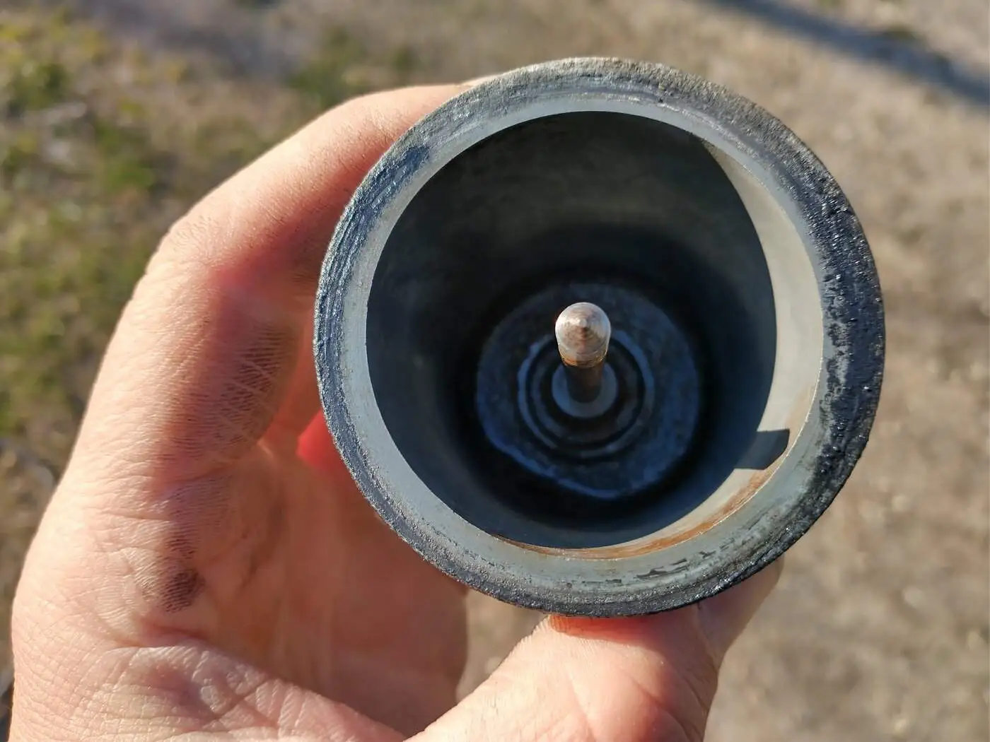

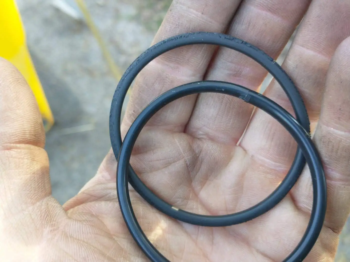

Bensasuodatinta aluksi epäilin, mutta ei mitään auttanut vaikka hioin tiivistepinnan ja tein uuden o-renkaan bemmin vanhasta öljynsuodatintiivisteestä. Onkos tuollaisella suodattimella jotain nimeä, vaiko laakerikaupasta uusi tiiviste, kun en jotenkin luota tuollaiseen liimattuun?

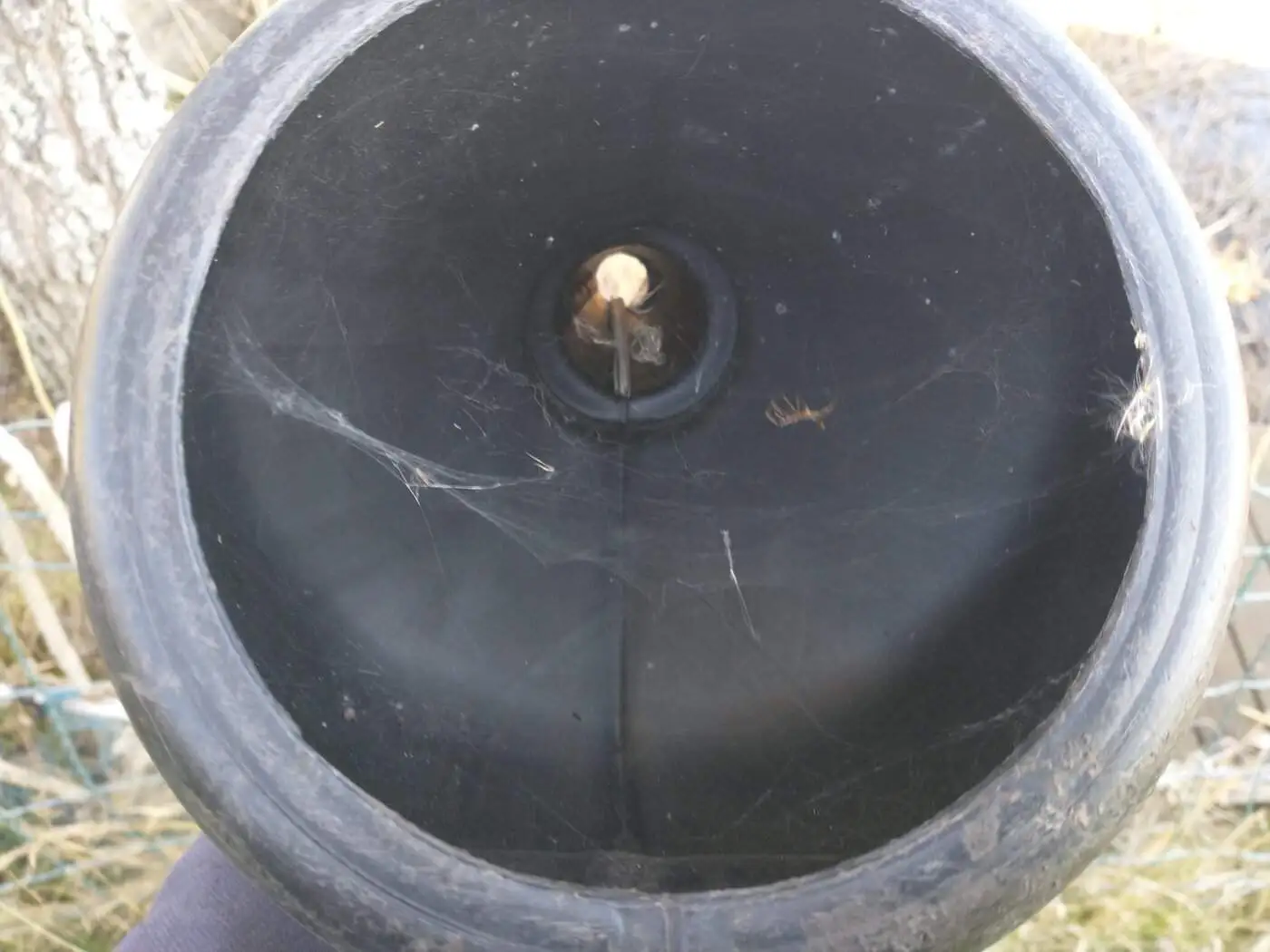

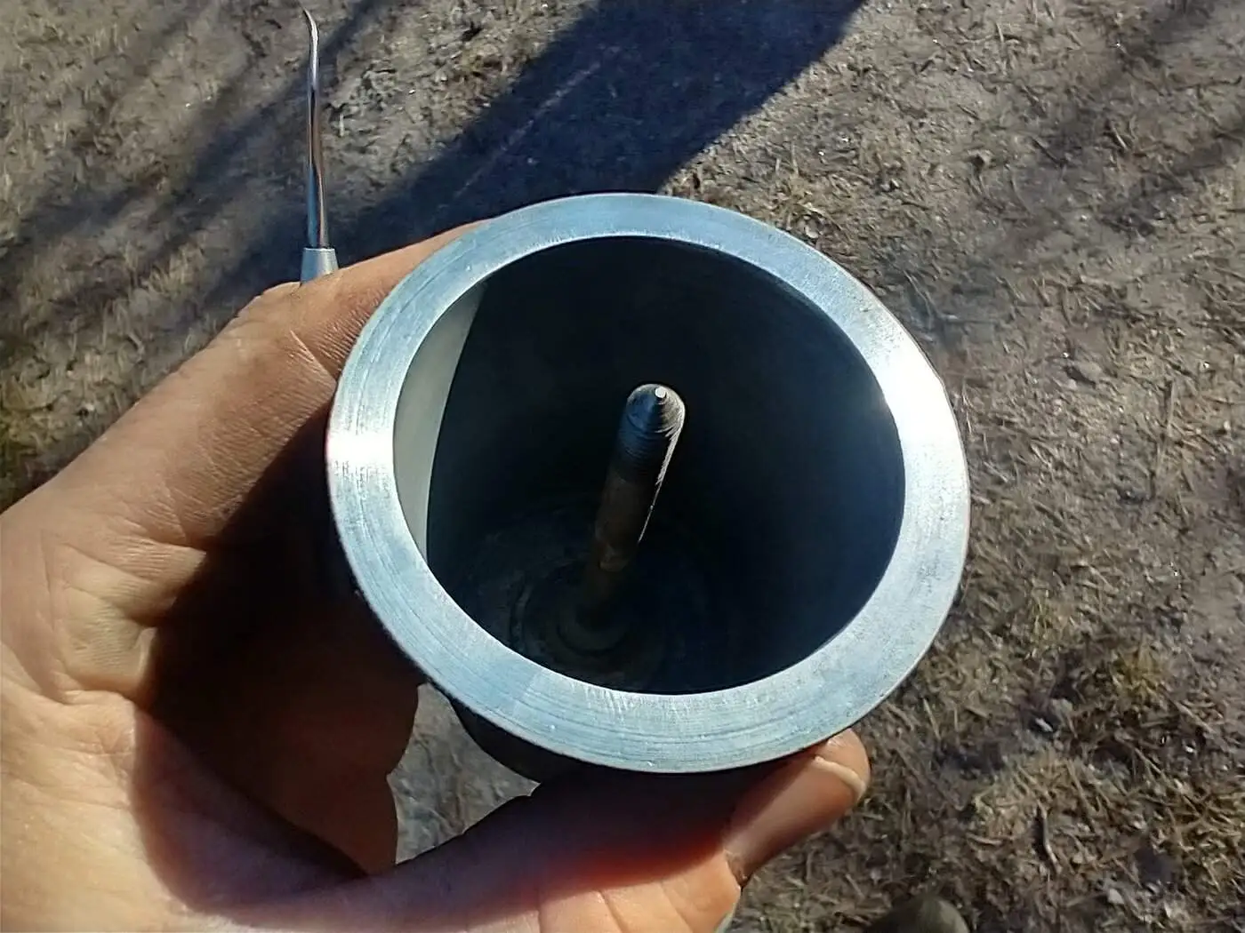

Vielä ei koeajolle kerennyt, mutta niin varma olen, että vika löytyi, että tankkasin 60l ainetta. Tankin nousuputki varmaan joku 5mm sisähalkaisijalla ja ainakin yläpää vaikuttaa putkileikkurilla leikatulta, ehkä alapääkin. Jotain mujua, langanpätkiä tms siellä oli, eikä poistunut, vaikka puhalsi paineilmalla ylhäältäpäin. Sen verta tarrasi kiinni. Mutta tuolla endoskoopin koukulla sain nypittyä ja sitten vielä rassasin reiän nippusiteellä. Löytyi myös pari pientä maalikrämmälettä, ampiainen, 2 havunneulasta ym.
Vaikka siitä ole kuin kolmeko vuotta, kun tankki oli irti ja silloin vaikutti aivan puhtaalta. Tankkaajan huolimattomuutta sanon minä :oops:

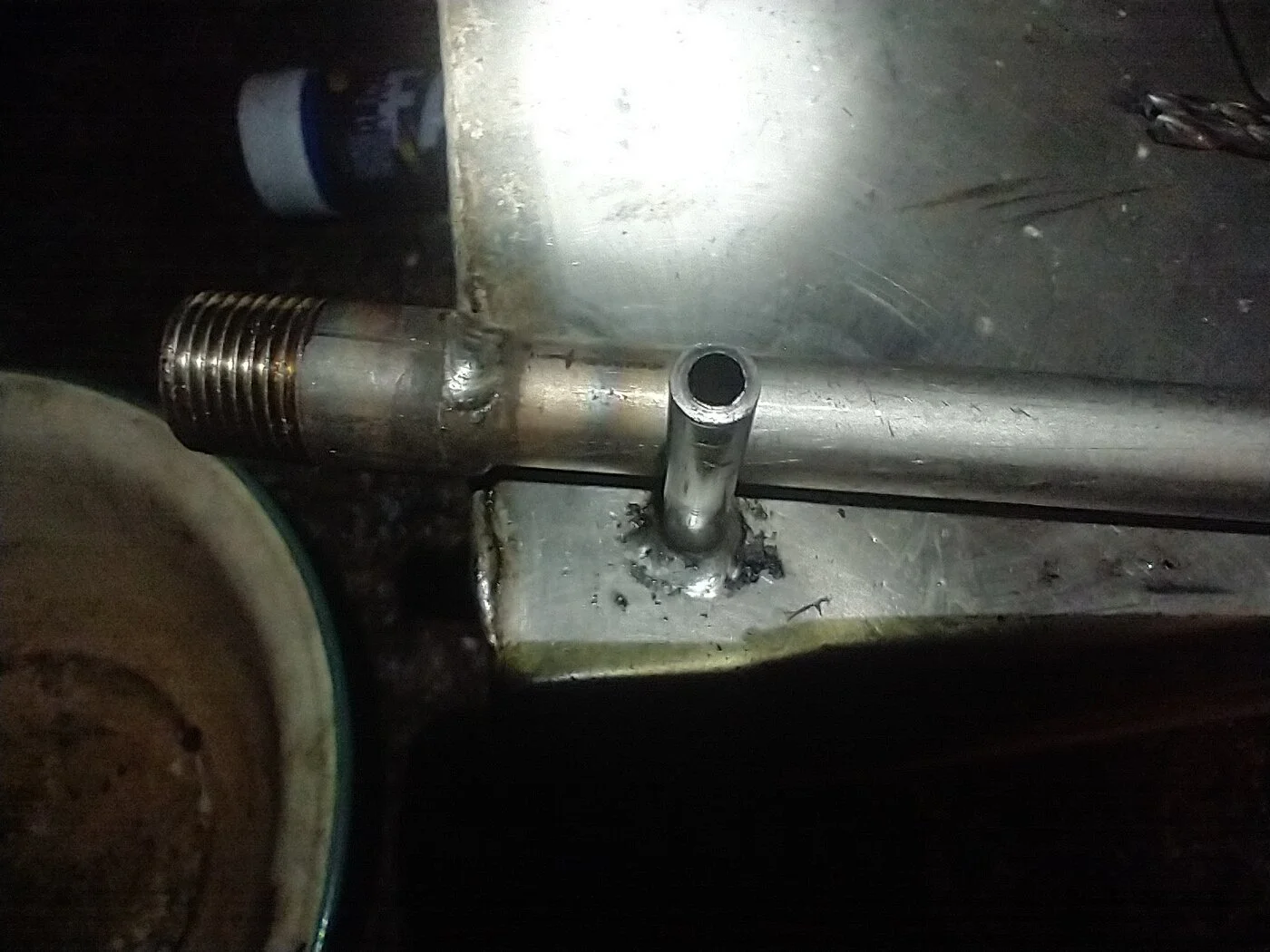

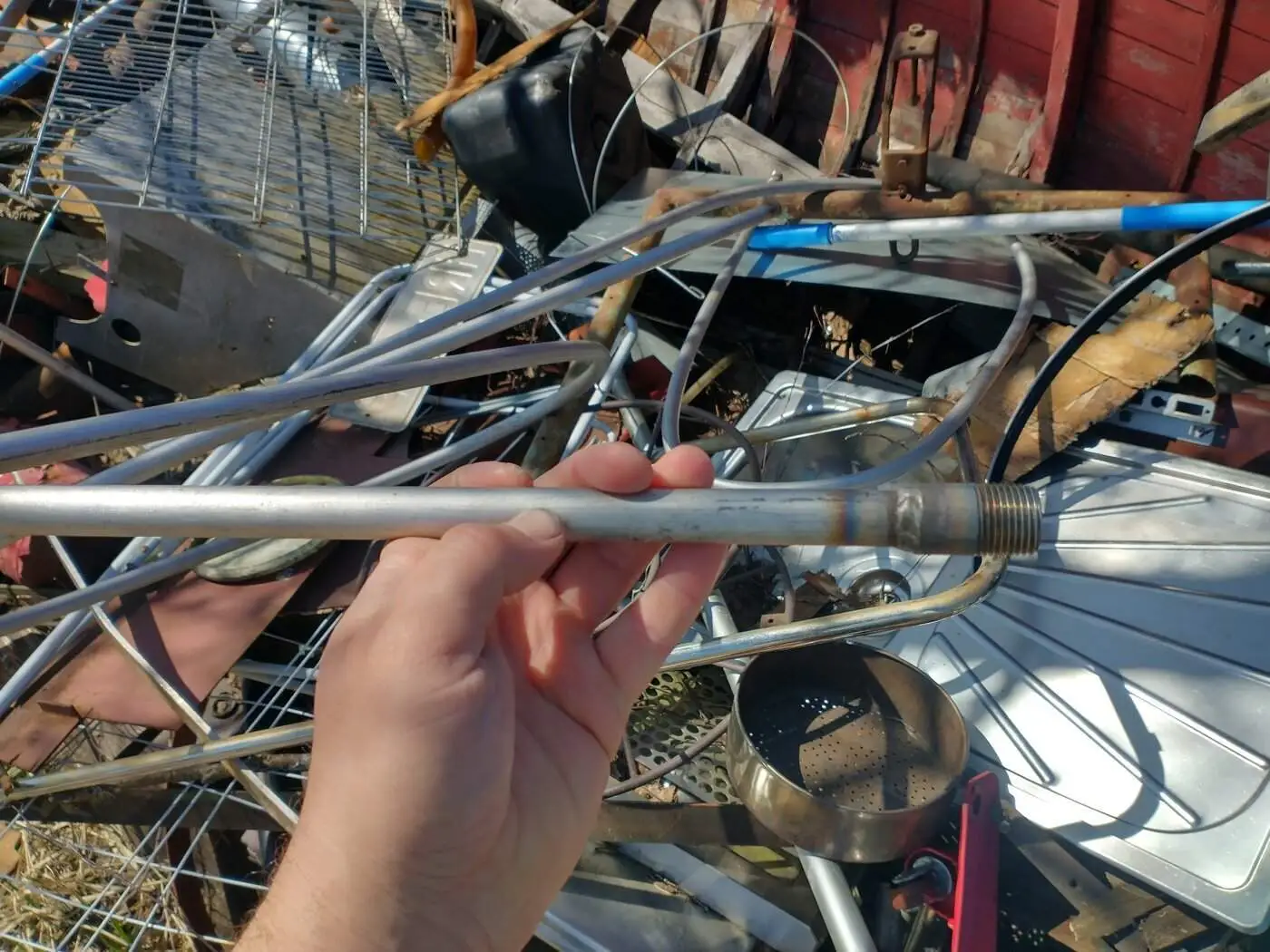

Romuista löytyi dyykattua rosteriputkea, johon joku jo valmiiksi hitsannut kierreosan. Tuohon kun hommaa supistuiset 8mm letkulle, ni luulis jo olevan vähemmän herkkä tukkeutumaan. Putken päähän suodatin vaiko ei? Tai sitten vielä isompi kierreosa, johon tuo putki hitsattaisiin, niin sais enempiä purkamatta nostettua koko nousuputken ylös ja putsattua? Ehkä menee hätävarjelun liioitteluksi.

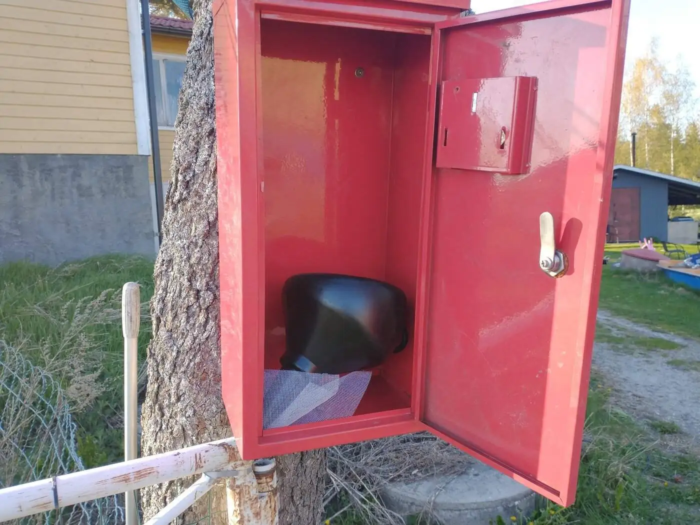

Trattiin nyt kuitenkin pistin suodattimen ja tratille oma säilytyskaappi. Kun olen säilyttänyt tähän asti aidantolpan päässä ja joka kerta siellä joku hämähäkinpesä.

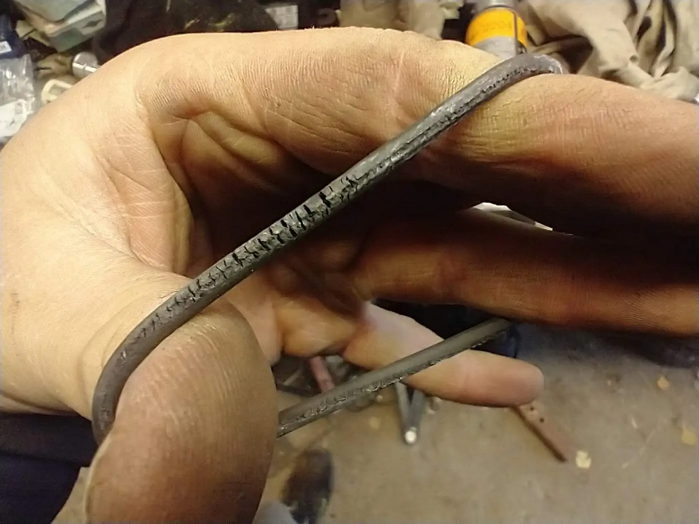

Saattaa tuollaiset hiutaleet tehdä kiusaa 5mm polttoaineputkessa..
Tankin otin pihalle tuota imuputken vaihtoa varten. Tuollaisen meinasin pistää, vaan tuleekohan tuollaisesta ylisuuresta (14,5mm)jotain ongelmia? Huippunopeus nyt toki nousee vähintään 15solmua. Lähinnä mitä tulee mieleen, että ottaa tovin lutkuttaa, jotta saa täyteen ja jos oikein tyhjällä tankilla ajaa ja bensiini loiskuu, pääseekö ajossa holahtamaan tyhjäksi?
5mm poranterä ei putkeen mahtunut. Putki on kyllä inan isompi, mutta putkileikkurilla katkaistu.
Kiillotin myös tuon uuden putken pään, että roskat ei ainakaan siihen jumita.
