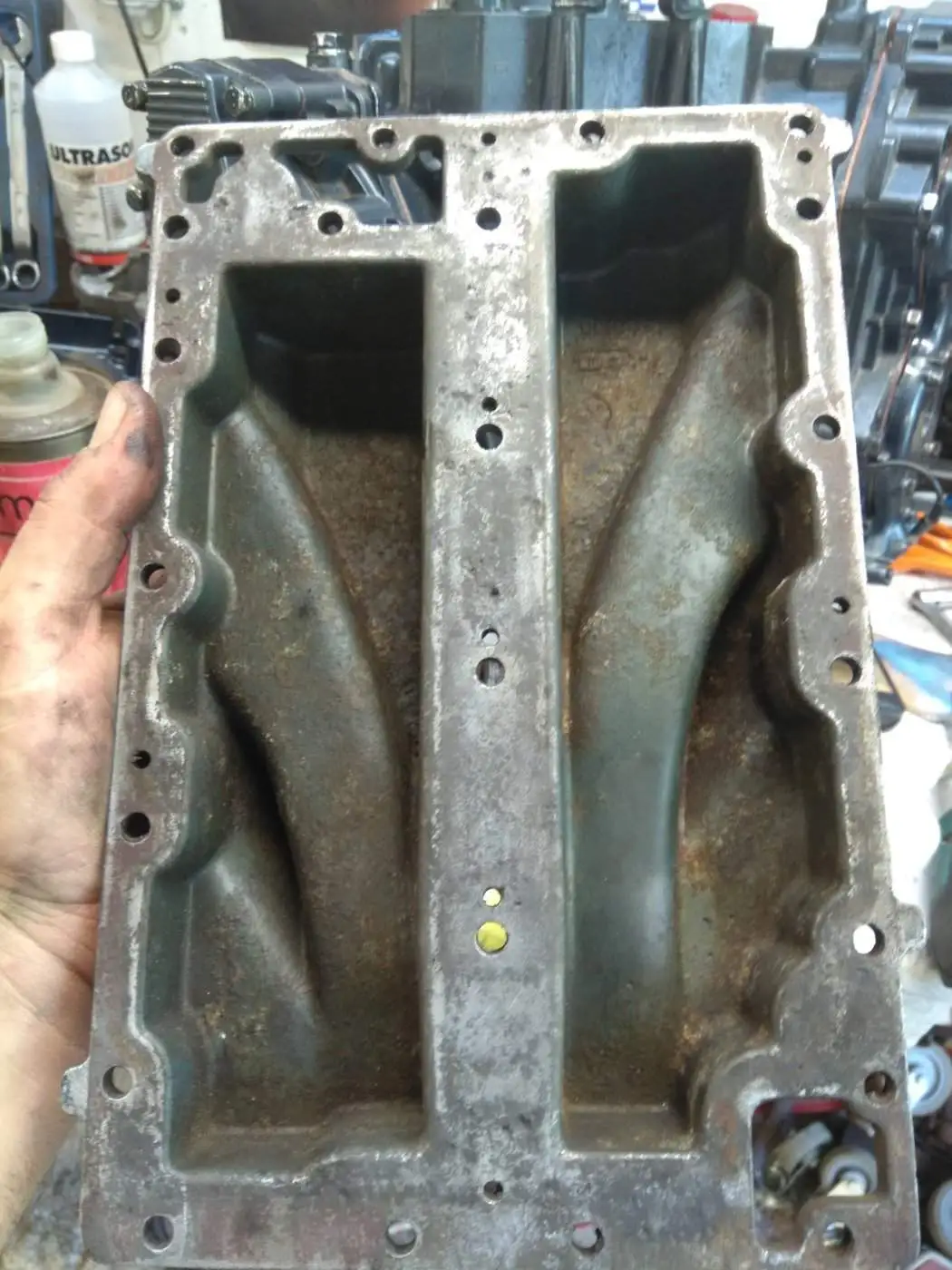

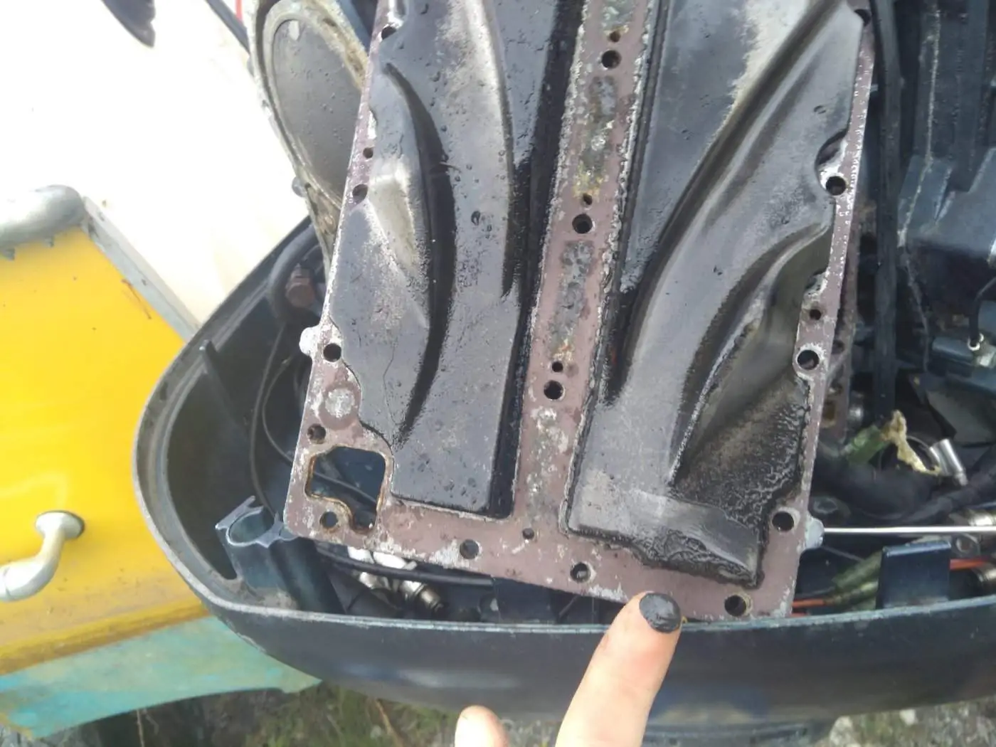

Ensin pakopuoli auki. Ei mitään, tiiviste vaikutti kauttaaltaan ehyeltä, samoin se lämmönvaihdinlevy vai miksi sitä sanotaan. Olikin tässä valua, 20 koneessa pellistä prässätty ( johon oli syöpynyt sormen mentävä reikä, aiheutti aikoinaan myös aika paljon pään raapimista). Kakkosen ja nelosen kansi irti. Pahvi ehjä, ei mitään vuodon merkkiä. Vauhtipyörän alta, sylinteriryhmien välistä joku suojalevy irti. Sieltäkään ei löytynyt mitään reikää.

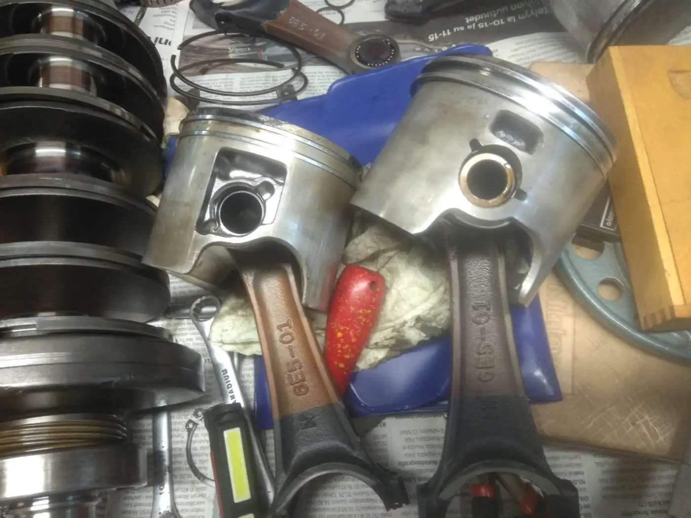

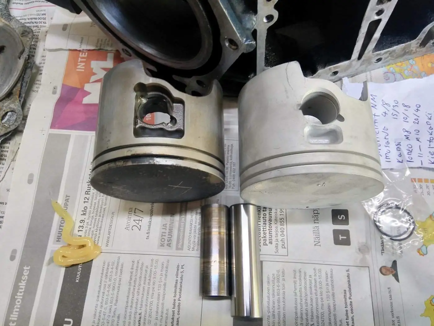

Ja sellainen huomio, että männänrenkaiden ura vaikutti hieman väljältä. Ja toinen huomio, kun kansi oli pois, että mäntä vaikutti ihan pirun väljältä :oops: Siellä taitaa helmat olla kovilla.

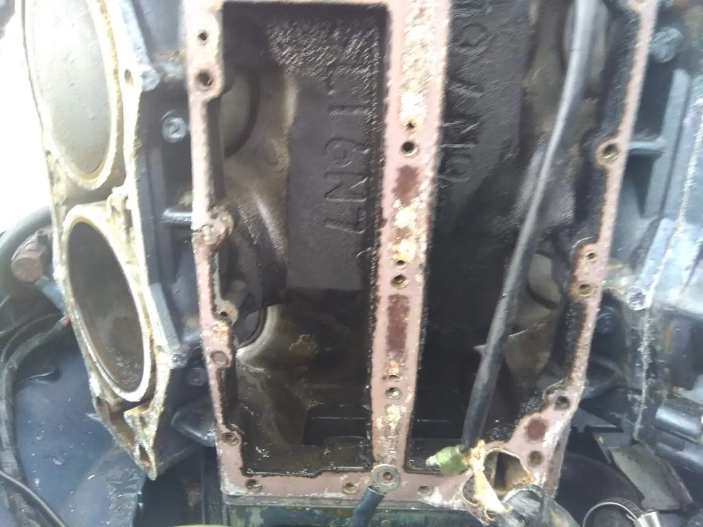

Ei edelleenkään mitään selkeää vuotokohtaa löydy, mistä se vesi menisi koneeseen. Powerin ja rikin välinen tiiviste oli jotenkin huonon näköinen, vaikka keväällä vaihdettu. Sitten huomasin, että olin unohtanut takimmaiset kaksi kiinnituspulttia kokonaan. Alunperin puuttui edestä, joten olin varmaan pistänyt ne eteen ja nämä oli sitten jäänyt kokonaan ilman. Sitä mietin, olisiko voinut tiiviste vuotaa niin paljon, että olisi mennyt vesi pakoputkeen ja sitäkautta imenyt vettä koneeseen? En tiedä.
Männänrenkaat tähän on varmasti vaihdettu, 0,55 päittäisvälys ja muutenkin hyvän oloiset. Männäntapissa ei tunnu varsinaista väljää, mutta hyvin liukkaasti liikkuu.
Tässähän on mallivika, että kun ajaa matalilla kierroksilla raskaasti, väljistyy tapin reikä männässä. 21.5mm tappi, uudemmissa koneissa 23mm.

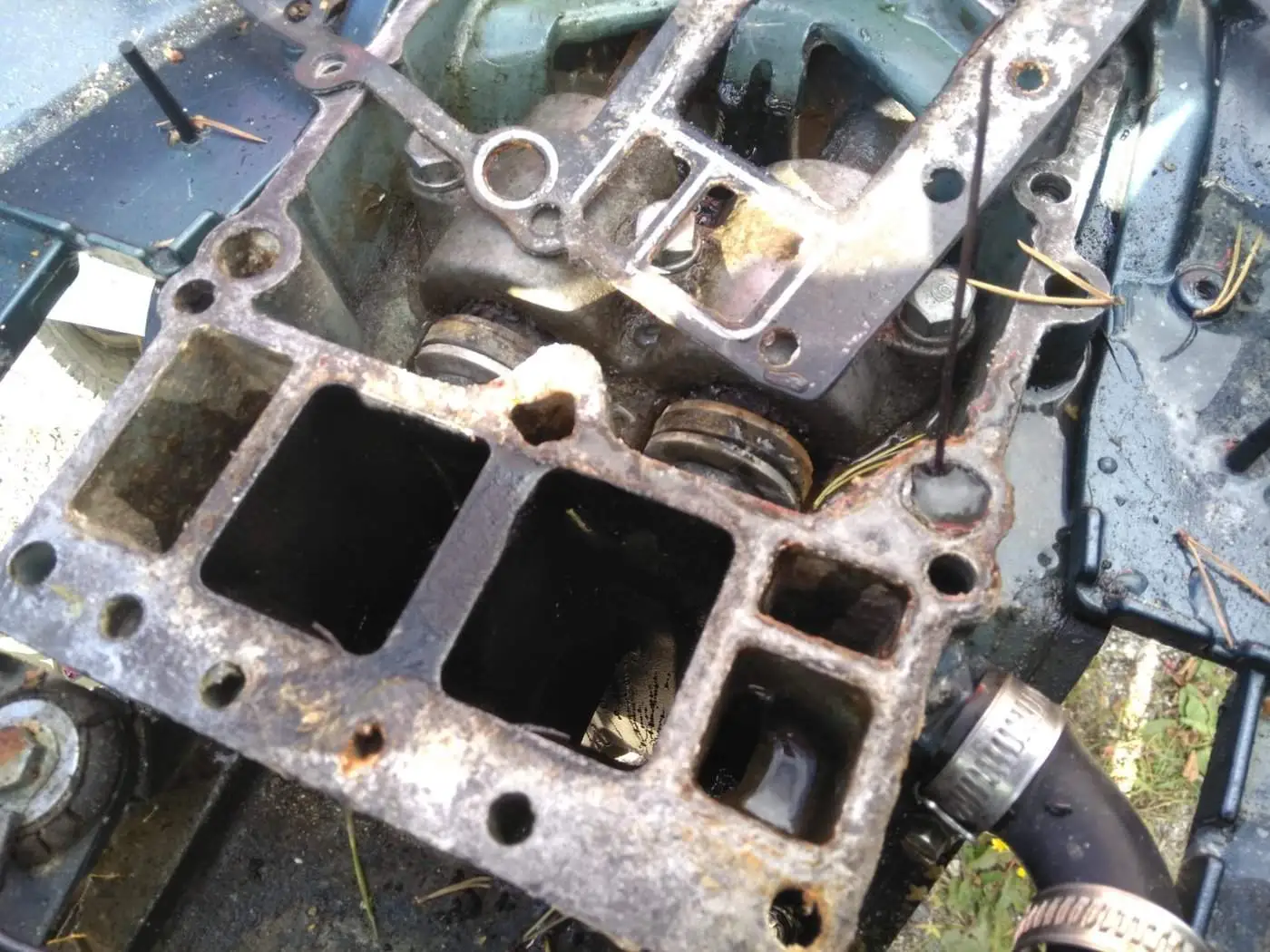

Rikissä yksi vesikanava tukossa, pohjalla vain pieni reikä. Vaikuttaako sitten mihinkään, en tiedä. Naskalilla sain kaivettua auki.

Olisiko kannentiiviste voinut kuitenkin vuotaa? Videolla sylinteriputken yläpäässä näkyy kätesi alla olevassa kohdassa tiivisteen jäämien lisäksi ruosteen ruskeaa väriä. Vesi jättänyt jälkensä vai kuva hämää?
Saattaa olla, että kuva hämää. Koitin tarkkaan katsoa jotain vuodon jälkiä, mutta en livenä sellaisia havainnut. Toinen kansi on vielä paikoillaan, että sen tiivisteen kunnosta en tiedä. Mutta sekin hieman oudolta kuulostaisi, että styyrpuurin puoleinen tiiviste falskaa ja paapuurin puoleinen sylinterissä vettä. Mutta pitää se toinenkin kansi nypätä pois.

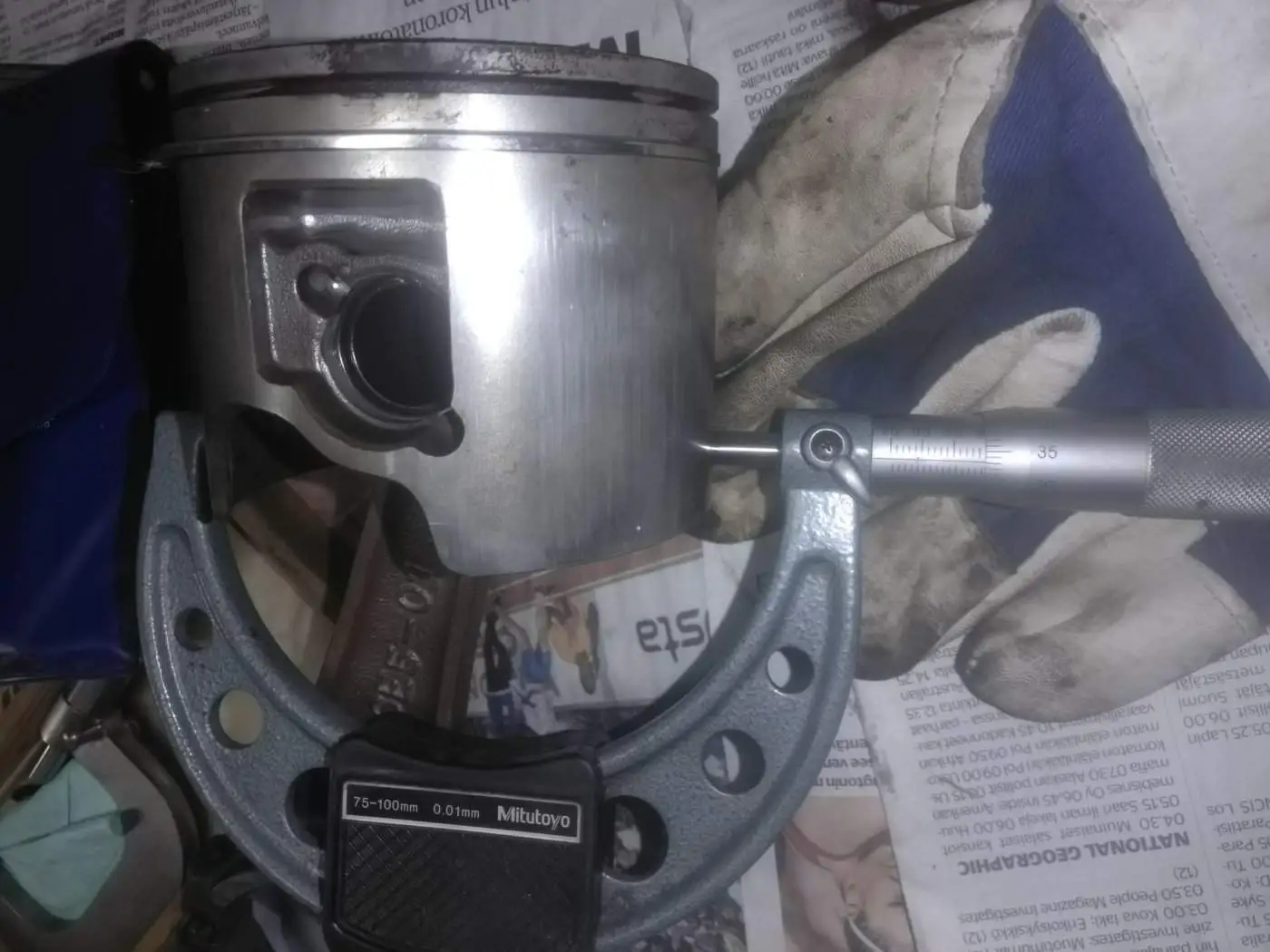

Kävin nyt pimeässä taskulampulla kuikuilemassa, josko jostain valonkajoa näkyisi läpi. Ei mitään. Mittasin sylinteriä 90,01-90,03. Epäilen, että pientä mittausvirhettä, pitäisi olla isompi. Mutta kuitenkin hyvin pieni kaulus tuntuu yläreunassa. Sylintereillä on vielä käyttöikää.
Männät on loppu, 89,75 ja allekin. 0,135 on hylkyraja välykselle, mieli tekisi tilata uudet männät..
Toisaalta kiinnostais vaihtaa uudemmat veivit, jos muuten passaa mitoiltaan. Sen isomman männäntapin takia.
Ja kyllä nuo männäntapeissakin oli ihan havaittavaa väljyyttä. Varmasti alkaisi eskaloitumaan, jos vielä ajaisi.
Olisko käynyt niin, että ykkönen olis leikannut jossain vaiheessa, sitten vaihdettu stefat, männänrenkaat ja joku purkumäntä? Erilainen mäntä ja tappi mitä muissa. Kanki myös eri värinen.

Päivitystä. Mitään reikää en mistään vesitilasta tosiaankaan löytänyt. Pahimmat syöpymät oli tuossa pakopuolen lämmönvaihtolevyssä keskellä. Mentiin pienellä riskillä, tilasin uudet männät ja kampiakselille yhden laakerin. Tässä männässä on selkeästi otettu huomioon tuo männäntapin reiän väljistyminen, kun pidempi tappi eikä ole kevennetty sisältä.

Uudet männät oli myös painavammat, vanhat 300g, uudet 325g. En tässä vaiheessa enää jaksanut välittää asiasta, jos ravistaa itsensä hajalle, niin olkoon vaikka kohtalo tai jotain.

-Väljät männät. Nämä ei nyt varmaankaan mitenkään oireilleet vielä, mutta uskon, että jossain vaiheessa olisi ainakin tuo männäntapin väljyys aiheuttanut ongelmia. Ihan hyvä, että tuli vaihdettua.
