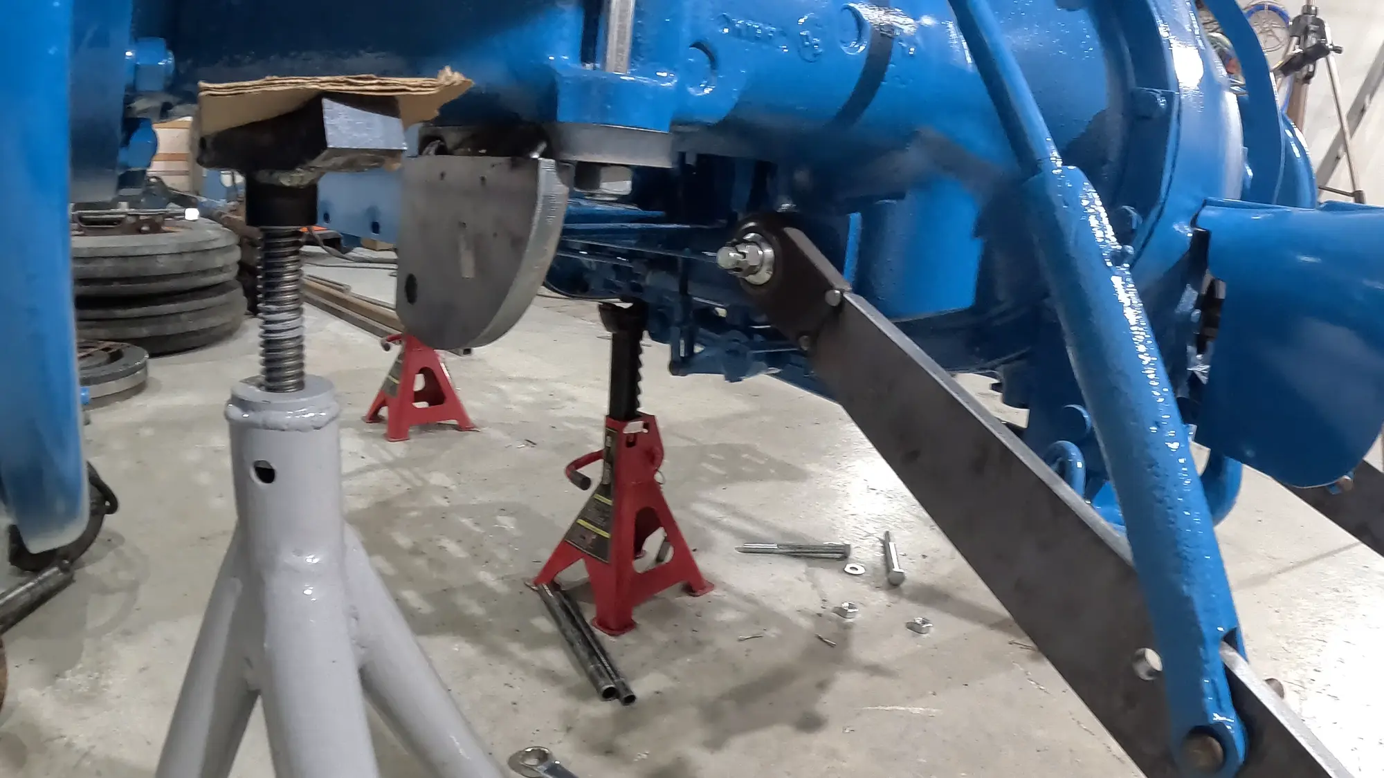

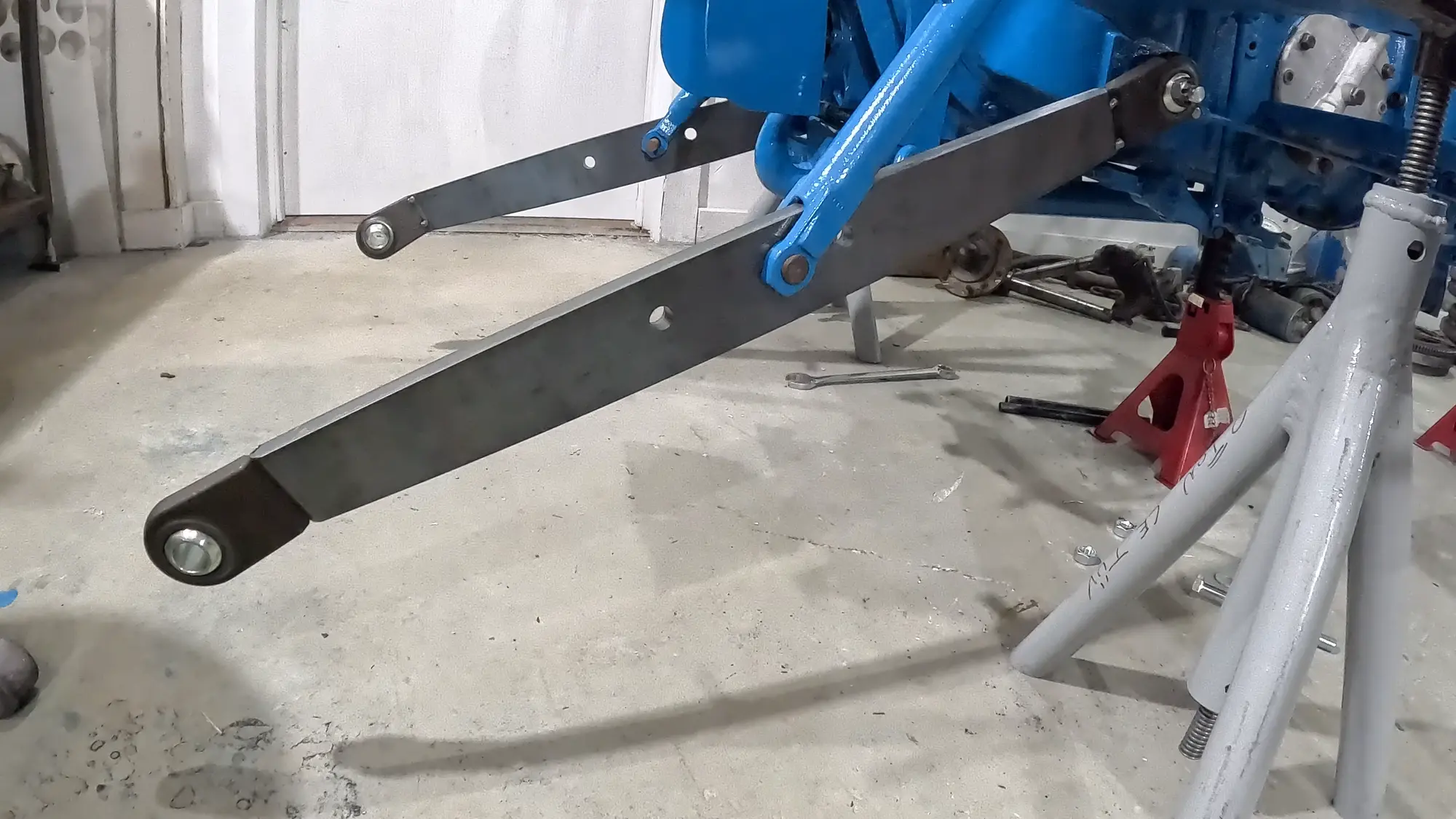

vetovarret leikkuutin laserissa ja sivurajoittajat myös tulollaan niille korvakot ronkan alle leikkuutin samalla aika jöötiä peltiä.
Pattia alapintaan piirsin, rimpuloita ne kaupan valmiit varret.
Nuo original vetovarret ainaki uudemmissa koneissa voi olla hyvinki peevelin lujaa ainetta. Että jos esim s355 leikkauttaa samoilla mitoilla saattaa tulla pientä erektiohäiriötä helposti ja reiät venyä kovalla käytöllä?
175:n entiset heiveröisemmän mallin varretkin nelisiipisten aurojen alla jousteli semmoselle kaarelle sivusuunnassa (useamman sentin) että jos ne ois ollu meltoa ois varmasti kiepahtaneet. Puristuksessa ja taivutuksessa kun ovat ja siihen kaupanpäälle joku sivunytkäys sivurajotinta vasten...
Silloin minun BM oli enempi traktorimoodissa, siinä oli aluksi Valmet 361:sen vetovarret. Perälevyhommissa taakepäin työnnellessä ne taipuivat banaanille sivusuunnassa. Pari kertaa viitsin ne oikaista, sitten vaihdoin Majorin vetovarret ja taipuilu loppui siihen.
Uusissa koneissahan on nuo hardoxia/nuorrutusterästä. En joutanut hardoxia erikseen hakemaan. Textan originaalit on ohuet ja pehmeät kaikki on yleensä poikki. Intian tarvikevarret on myös mitä on. Dextassa repiää peräkotelovalu herkästi joten ei huolta että 355 ei kestäisi. Nuo varret ei ole likelläkään originelli muotoa, 30-40% enemmän metallia.
