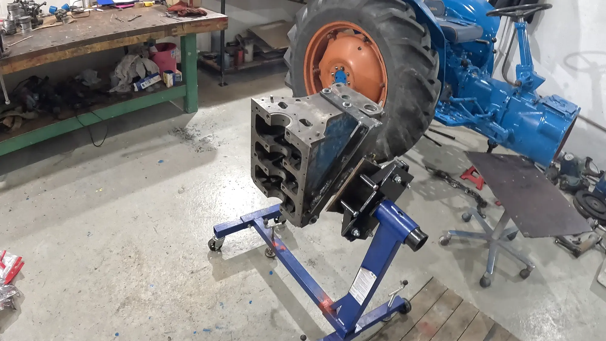

Fordson Dexta 1961
Textaan asennettu osia

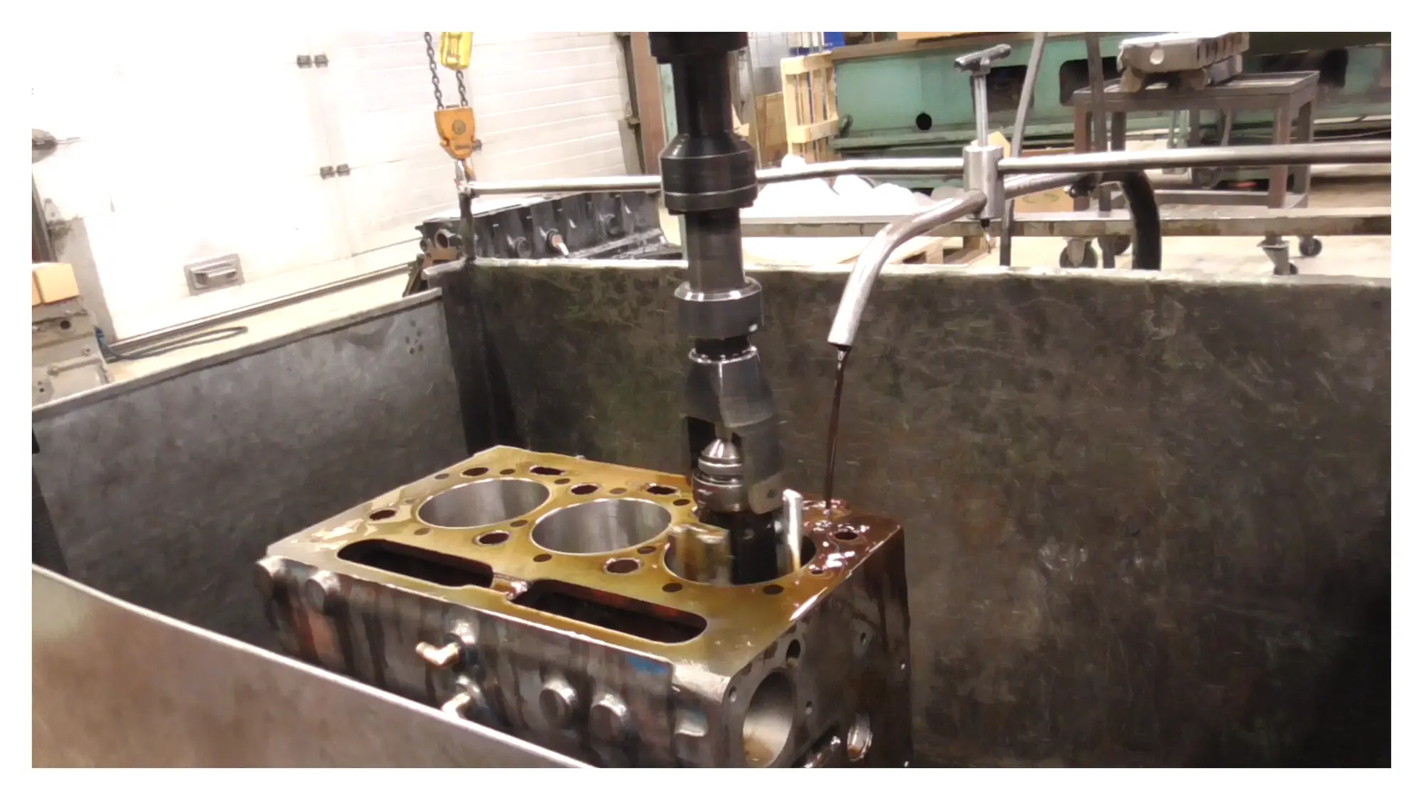

KK-helojen kalvaus, kyseiseen hommaan tarkoitetulla kalvauskoneella

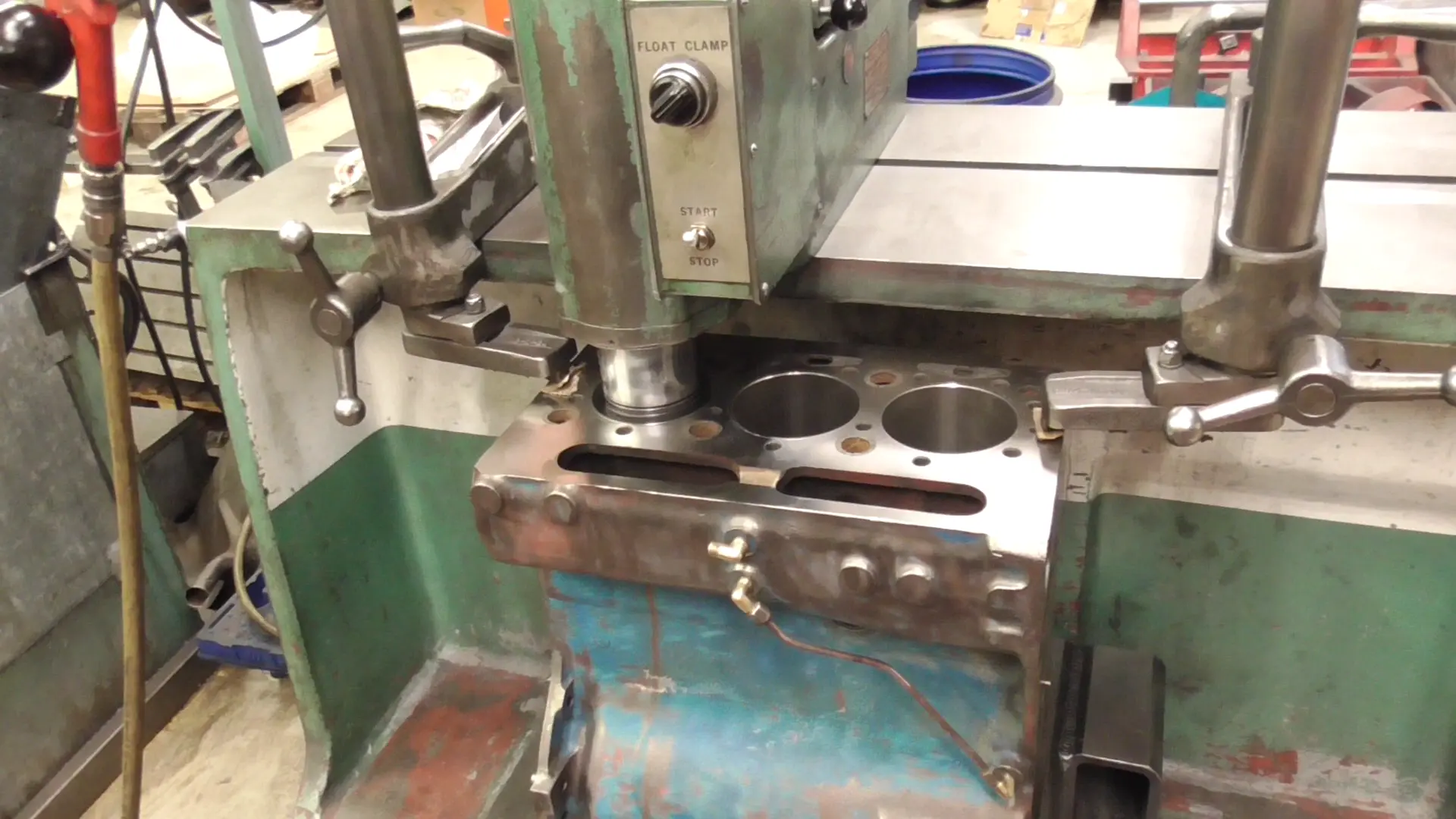

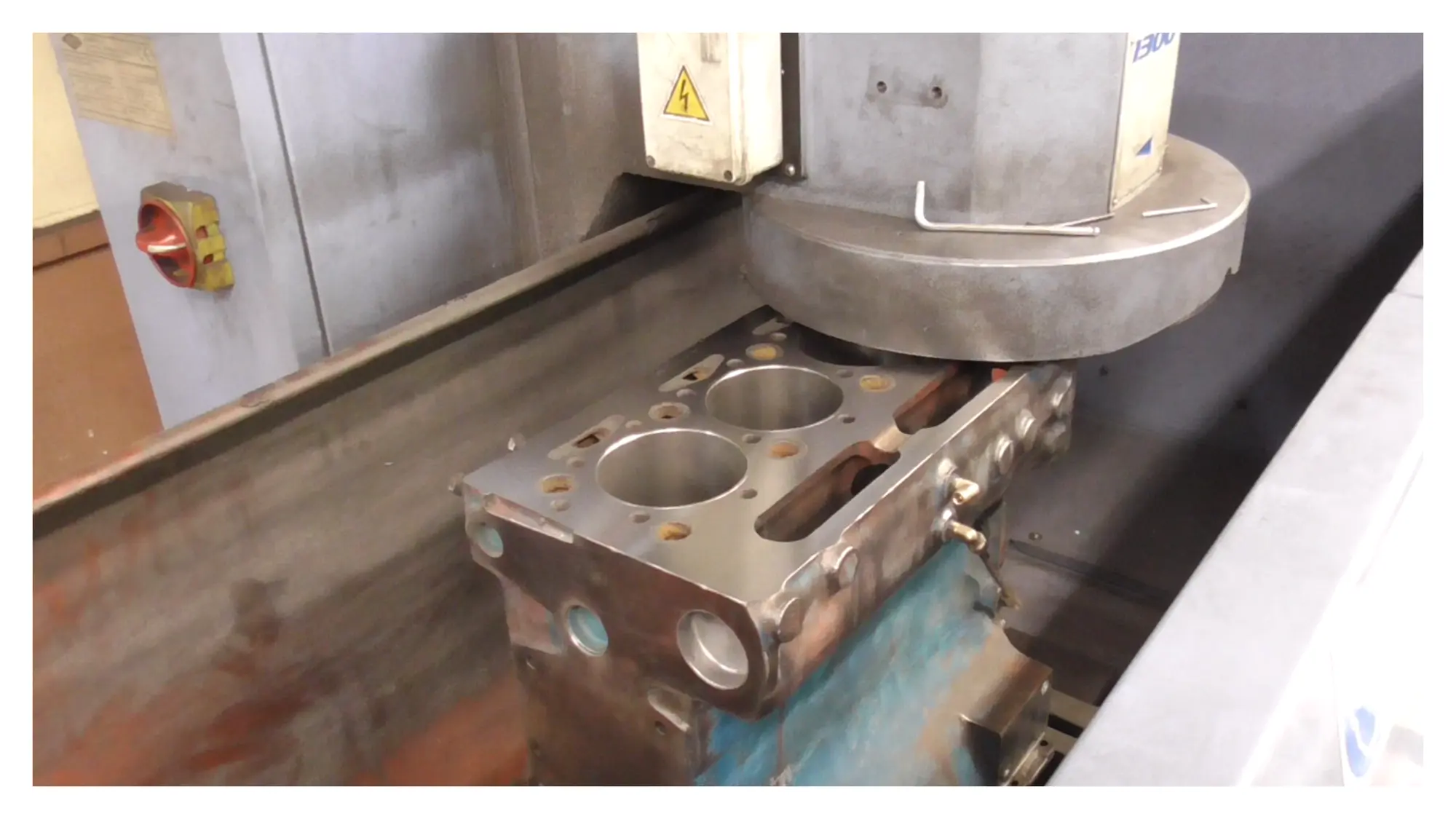

Mukilohkon oikaisu, oikaisukoneella = sanovat lohkon hiomakoneeksi

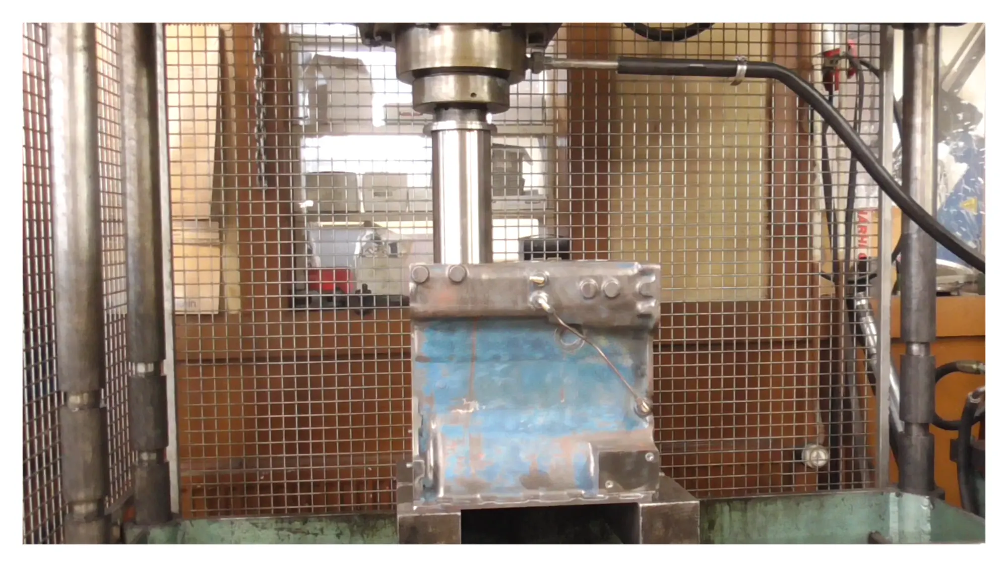

putken sisääntyöntö, harmi kun en tiiä minkälaista voimaa kyseli mutta rässi vaikeroi aikalailla.

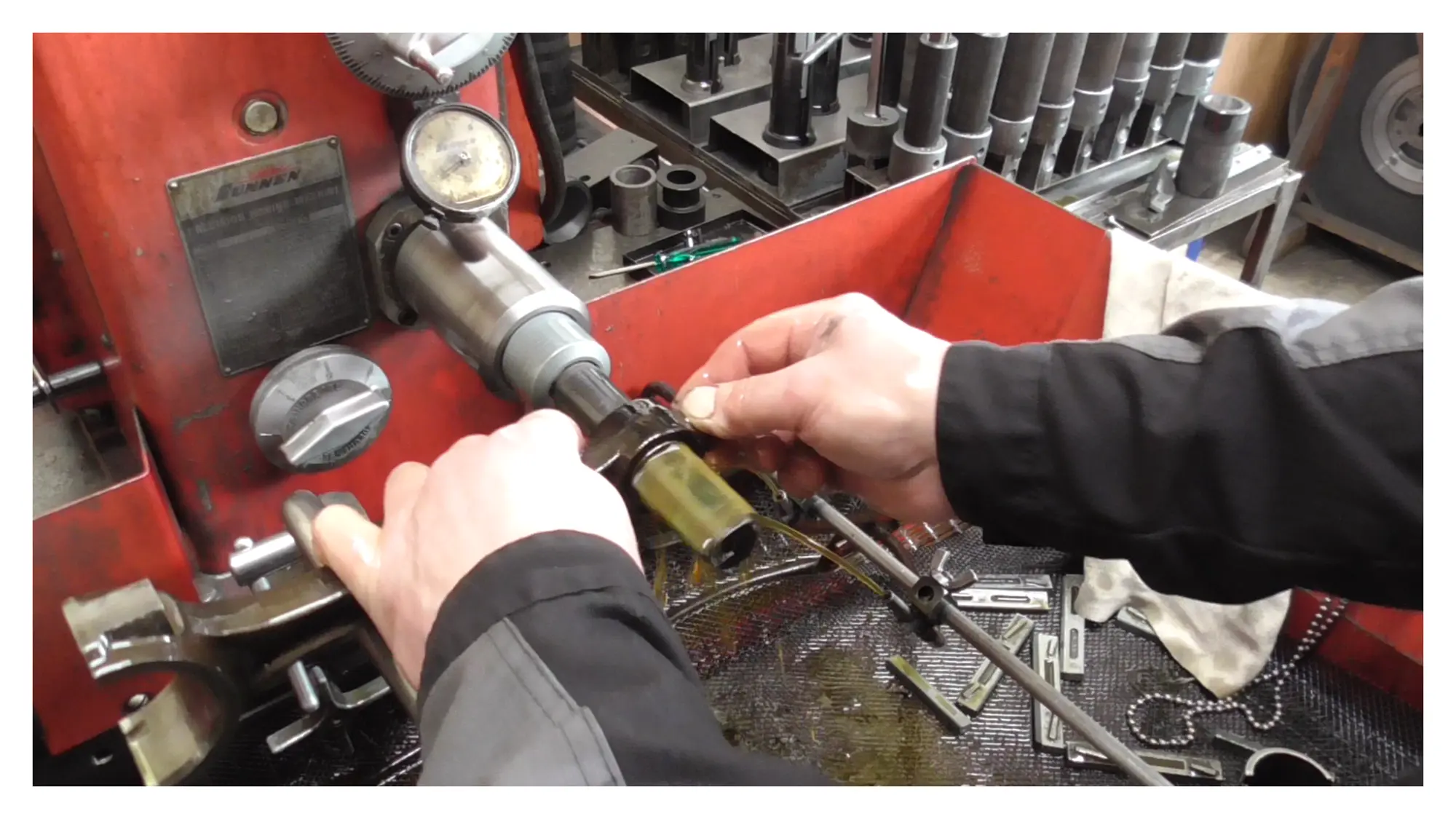

putken poraus, sylinterin porauskoneella. oma speciaaliterä ja kertavedolla porataan.
putken hoonaus, sylinterin hoonauskoneella. Litku on moottoriöljyä jota syötetään hoonarille.
