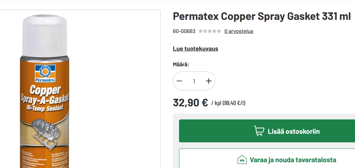

perkule, dextan korjaamo-opas kertoo että kannentiiiste täytyy liimata.
Vanha ja uusi on laminoitukupari, maksoi jotain ~2€ virosta, eli moottorin yläkerrantiivistesarja oli 11€ missä se tuli.
liima onki sitten on rosvojen hinnoissa
lukee näin "before fitting a new head gasket it should be covered on both sides with a thin coating of jointing compound"
"ennen uuden kansipahvin laittoa tiiviste pitäisi peittää ohuella tiivisteaineella"
ei sanota aineen tyyppiä.
Meneehän sitä liimaa sitten seuraavaan projektiin. 😉
