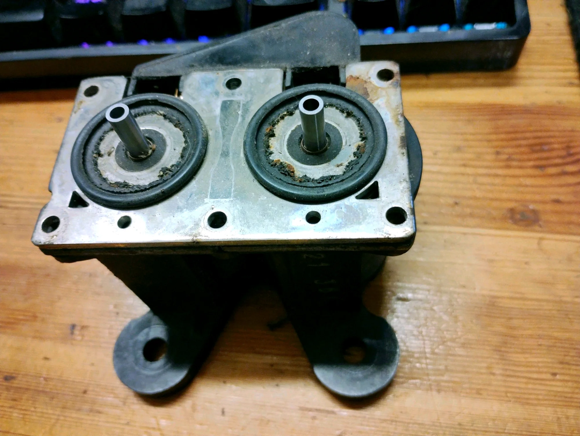

On jonkun kerran tullut huomattua, että matkustajan puolelta hohkaa kylmää. Tänään taas. Sitten oikein kumartelin koittamaan kaikkia suulakkeita ja viileää ilmaa sieltä puhaltaa. Kuljettajan puoli puhaltaa oikein pyynnön mukaan. Onko se taas se vesiventtiili, kun temppuilee vaiko joku ilmaläpän säätömekanismi?
Vesiventtiilinhän vaihdoin uuteen vuosi-pari takaperin.
Ei liity tähän kulkuneuvoon, mutta...
Yhdestä premiumista (dacia dokker), olivat huoltoukot murjoneet raittarikotelon kannen muoviklipsit rikki ja se puhalsi kylmää apukuskin jalkatilaan. Kannessa oli myös paikat ruuveille, joten oli helppo korjaus.

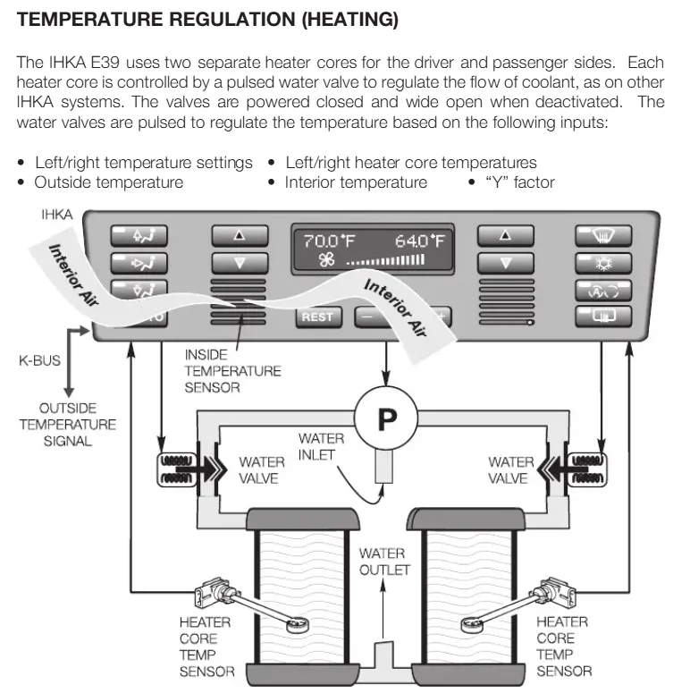

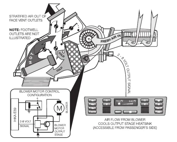

Taitaa ns. kylmä ohittaa lämpeävän kennon yhdellä läpällä molemmat puolet kerralla, ja venttiilillä sitten
tehdään pyyntien erotus puolille, eli vesiventtiiliä ihmettelisin ensimmäisenä, jos lämmintä tulee edes toiselle
puolelle normaalisti.
Yllä näkyy vaa yks kohta jossa "HOT", mutta kaks niitä tietysti on:
Testasin, et nostin matkustajan puolen lämpöä tappiin asti. Sit alko tulee sieltäki lämmintä. Sitten laskin takas 23 ja taas tuntui pelaavan normaalisti. Pitää varmaan virittää pieni vasara vesiventtiilin kylkeen ja naru kabiiniin, ni saa sitä mätkiä ajossa😏

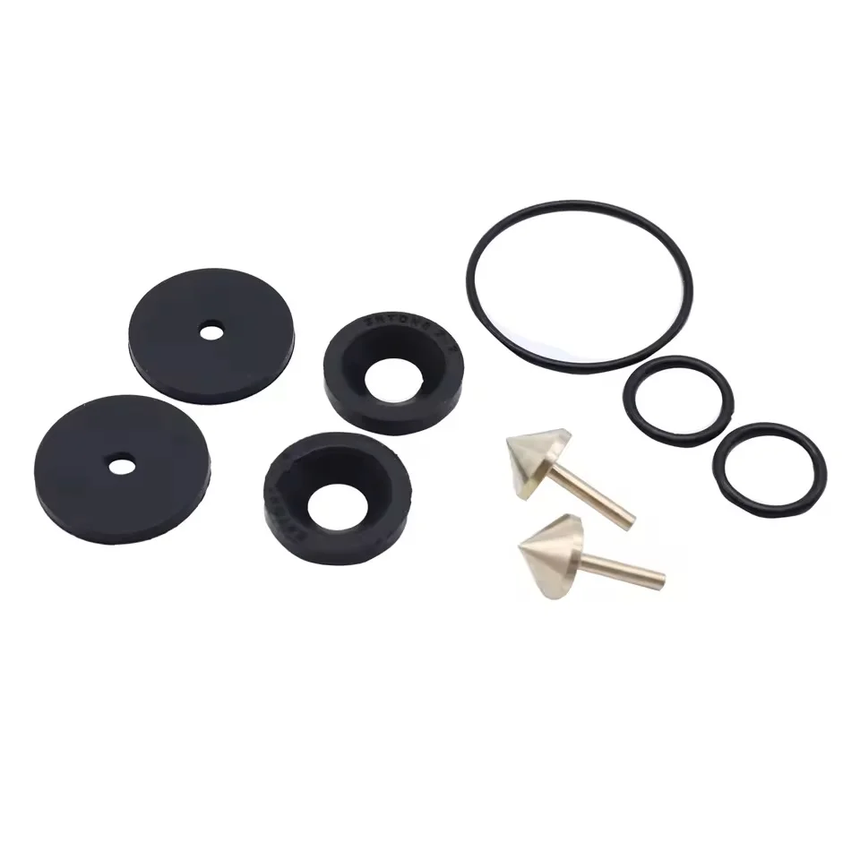

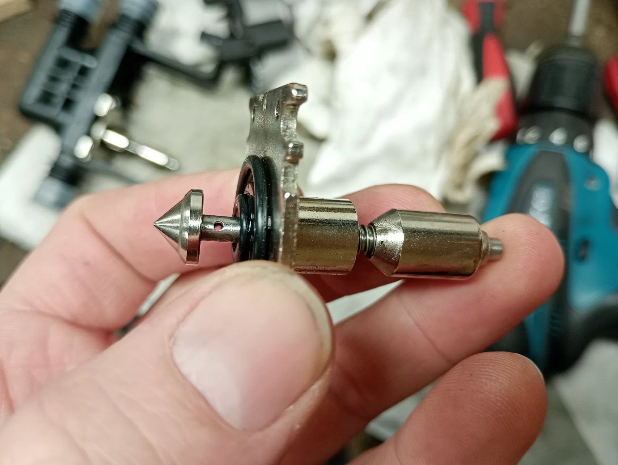

Pari kuukautta rutiinina aina ku lähtee ajoon, ni kolkutellu vesiventtiiliä räikän jatkolla. Eilen vaihdoin vanhan takas ja kolme kylmäkäynnistystä ainakin pelannut. Mutta kummastakaan ei silmämääräisesti mitään vikaa/jumia löytänyt. Henkimaailman juttuja vissiin.
Miltä toi venttiilien puolelta näytti? Nehän on siellä tavallaan täysin irti noista männänvarsista.
Kyllä noi musta oli iha yhtä puuta, tai siis se venttiililautanen ja tuo soledoidin sisälle menevä mötikkä kiinteästi toisissaan kiinni. Tuon jousen pitäisi pitää vettiilin auki asennossa. Eikä sieltä toiselta puoleltakaan mitään ihmeellistä löytynyt.
Kyllä sen pitäisi liikkua "vapaasti", että oisko se venttiililautanen jotenkin väärään kohtaan päässyt jumimaan?
Näytä liitetiedosto 162164
Näytä liitetiedosto 162165
No itseasiassa sitä vanhaa, mikä autossa paikoillaan, en ole varma, tutkinko kuinka tarkkaan venttiilin puolelta. Mutta tää uudempi tarvikemalli yhtäpuuta, prässätty kasaan.
Mutta hyvä tietää tuokin, jos taas alkaa temppuilemaan, ni tutkailee asiaa.
