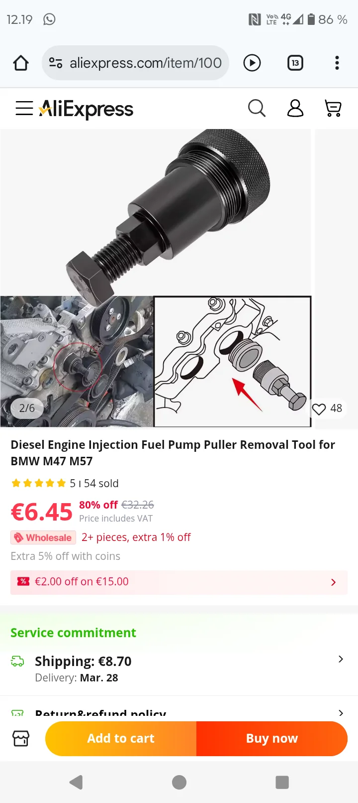

Korkeapainepumppu on hikoillut jo tovin. Ehkä osaltaan vaikuttaa kylmäkäynnistysominaisuuksiin, jotka voisi olla paremmatkin.
Tiivistesarja on jo jonkun vuoden ollut hyllyssä, mutta nyt jo niin vakavasti harkinnut pumpun irrotusta ja tiivistystä, että tilasin työkalun sitävarten.
